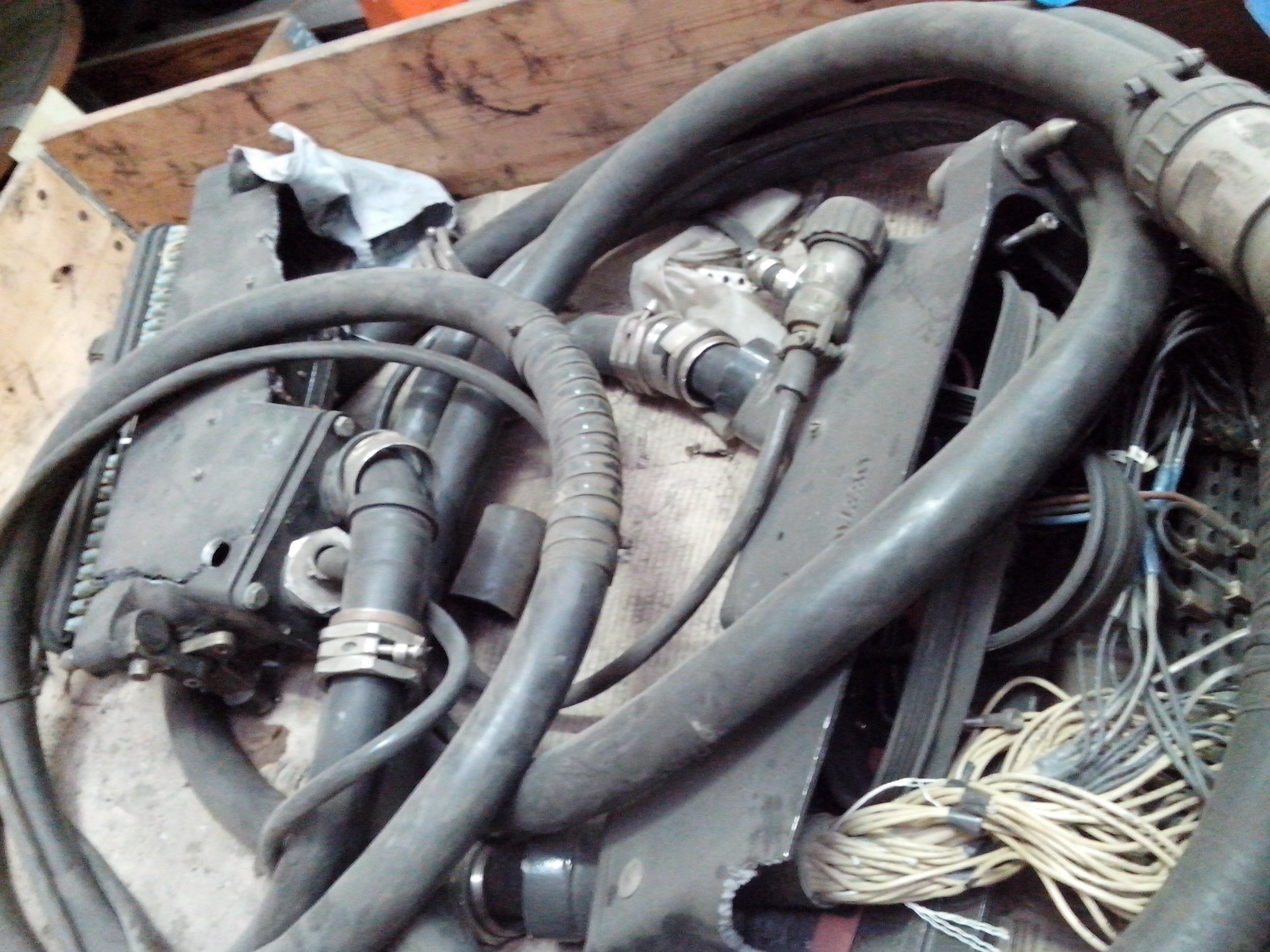

Vendredi en faisant du tri au travail je suis "tombé" sur un coupleur automatique de Z800... Je viens juste de comprendre (enfin merci wikipédia) qu'il sagit de l'ancètre des Z850 et donc de la rame stadler dont tu as fait un model réduit...sacré moi H4 H4 H4 :mdr2:
Bon comme j'ai vu aussi qu'il n'y en a que quelques unes en circulation, j'imagine que je peux le laisser en palette et regerber le tout ? :B3

Les z 800 datent de 1997, et sont toujours en service

C'est ce que j'ai vu, et tant mieux d'ailleurs. Par contre quand je vois dans l'état ou sont les deux coupleurs que l'on a, je dois dire que c'est vraiment rare d'en recevoir dans cet état... :shock:
Vous les accouplez à 30 km/h dans des courbes? lol
Plus sérieusement, le jour ou vous avez besoin de pièces, pensez qu'il y en a deux à st Pierre dès Corps :rod_siflet

Messagepar rail cassé » 08 02 2015 à 21:57
ca résulte d'un accostage un peu vigoureux il y a quelques mois!!!!

Messagepar UmaDeva » 08 02 2015 à 22:03
ces deux là çà fait bien quatre ou cinq ans qu'on les a (si ce n'est plus). Par contre oui, l'accouplement à dut être difficile... #B1 :shock:
