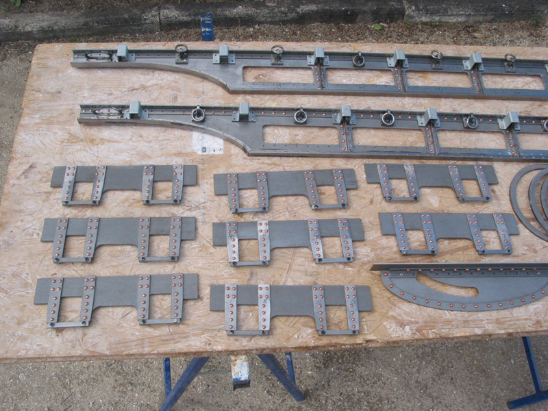

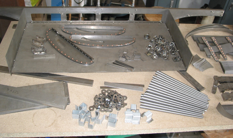

Messagepar Christophe_Menier » 03 11 2014 à 22:09
Kazh du a écrit:Quand je pense à la masse de travail pour dessiner puis fabriquer et enfin assembler toutes les pièces pour un bogie...alors pour une plateforme complète voire une voiture je suis en "total respect" :maitre: :maitre:
J'ai passé beaucoup de temps à "concevoir" le bogie et la plate-forme pour que ça soit simple à monter. C'est mon père (qui a plus de temps libre que moi) qui a monté les sous-ensembles et qui a tout riveté. On a bien réfléchi avant pour les ordres de montage, et mon père m'a dit que c'était un vrai plaisir à monter, comme un mécano (ça a du lui rappeler son jeune temps #B2 ).
On a fait de la série et on s'est fait de l'outillage spécifiques : pour monter les longerons de bogies, on n'a pas besoin de règle ou d'équerre. Et on est sûr qu'ils sont tous identiques (enfin, avec la tolérance de montage).
Pour un wagon plate-forme, on a assemblé plus de 650 pièces H4 #A8 (je n'y croyais pas une fois le premier wagon monté... je pensais qu'il y avait un bug dans ma nomenclature...)
