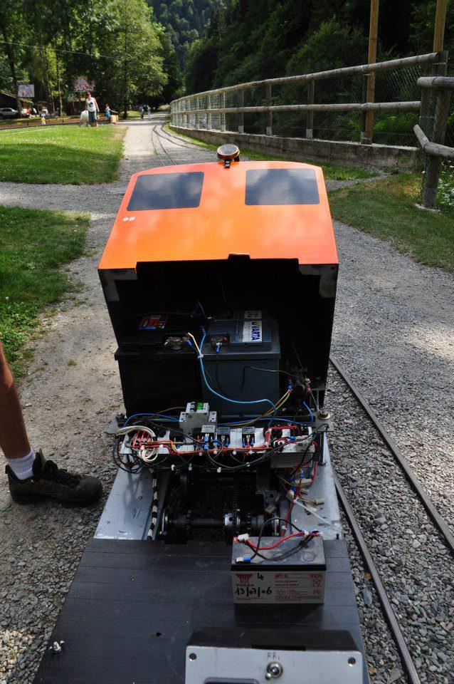

Messagepar rail cassé » 14 05 2014 à 20:16
les entrailles de la bêtes!
