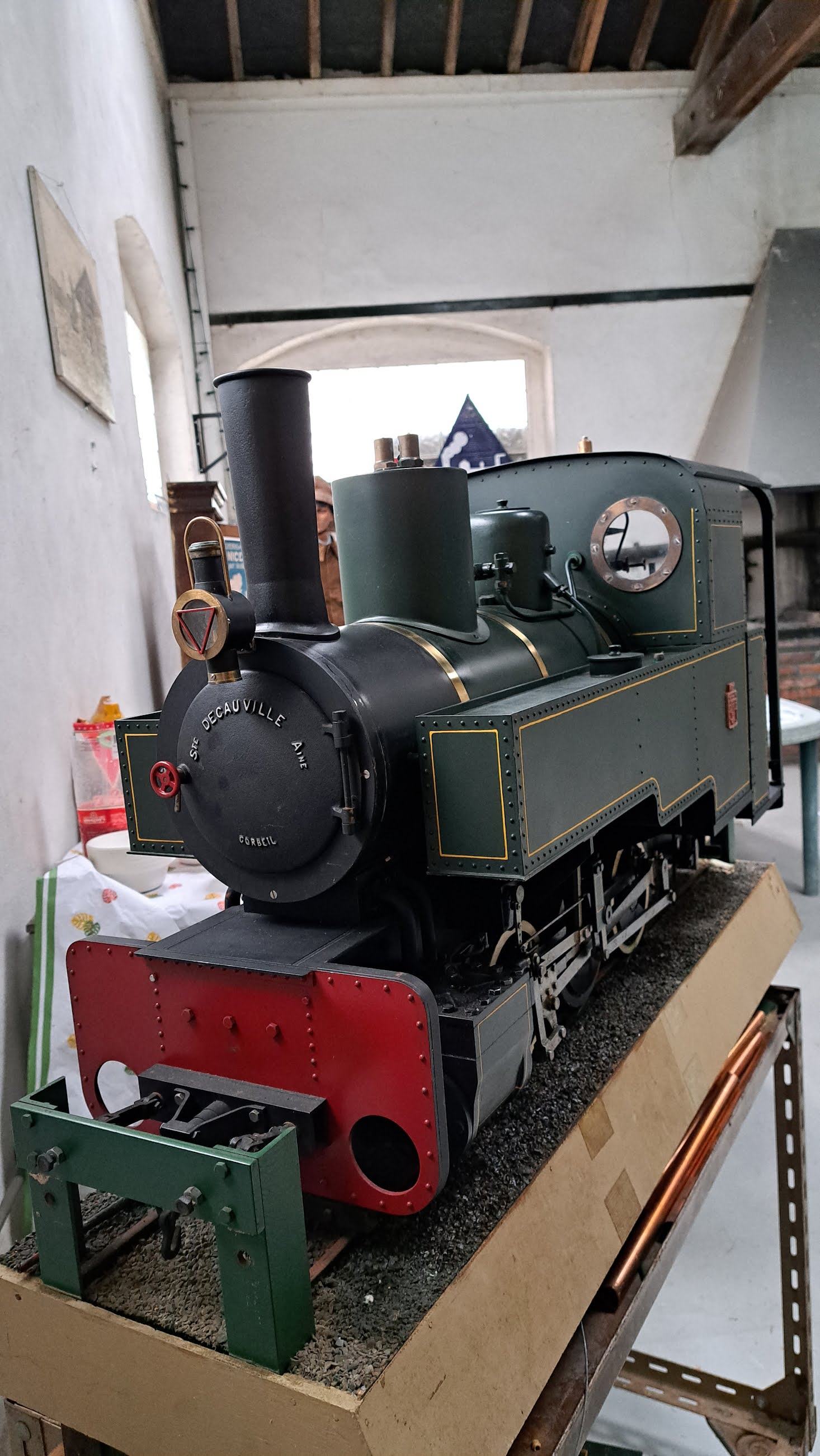

Des nouvelles de ma "TroisCauville" !
J'avais démonté courant 2020 pas mal d'éléments sur la machine pour inspection générale. J'ai reçu un clapet anti-retours de l'Atelier Vaporiste.
Rien a été fait sur la machine entre 2020 et ce mois-ci, mis à part le remontage partiel de certains éléments de carrosserie pour quelle soit visible du public proprement.

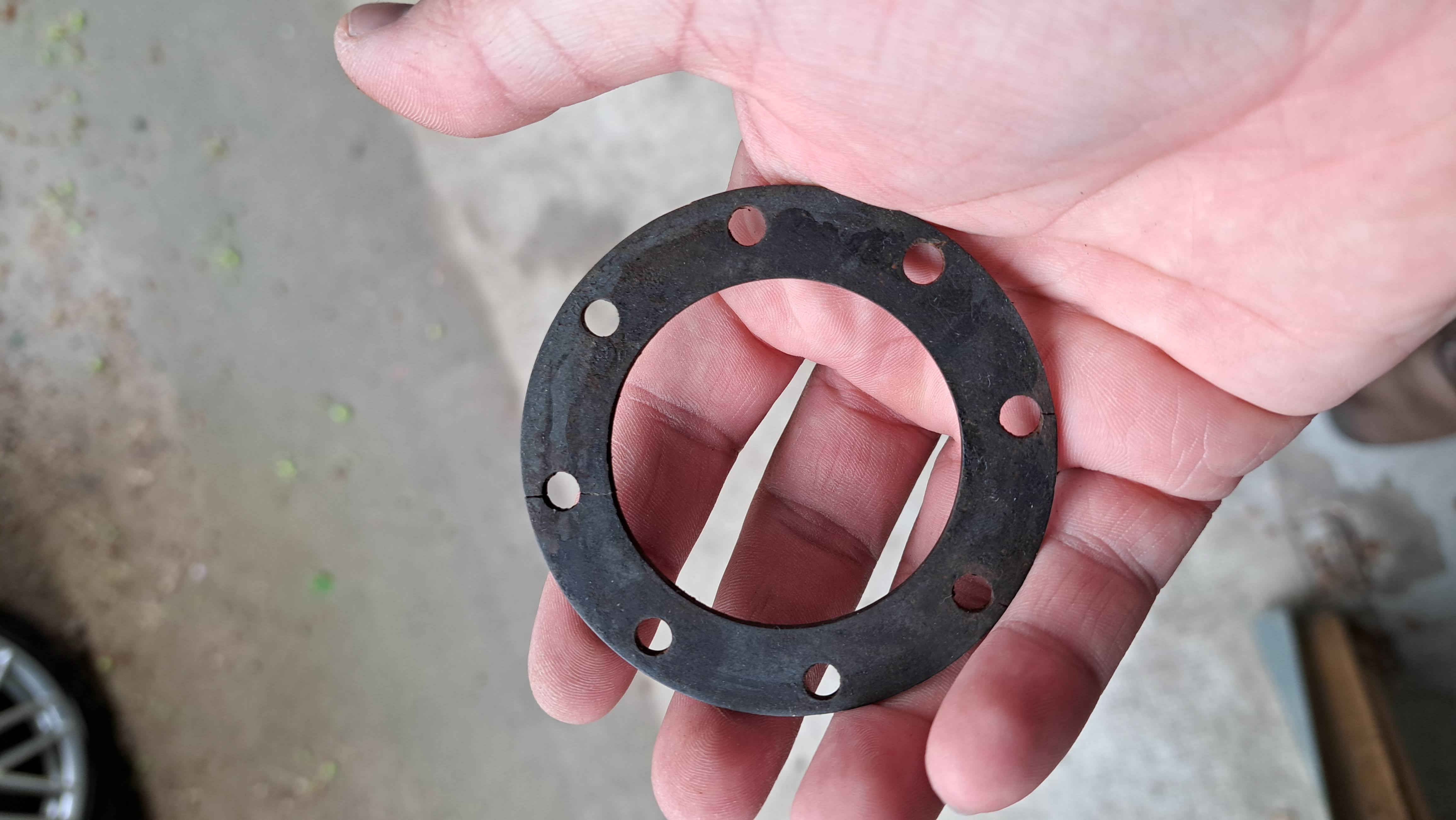

J'ai usiné un nouveau joint de dôme à mon travail car lors du démontage d'inspection, ce dernier était fendu par endroits.
Une fois installé, j'ai pu tout remonter en prévision d'une chauffe d'essais.

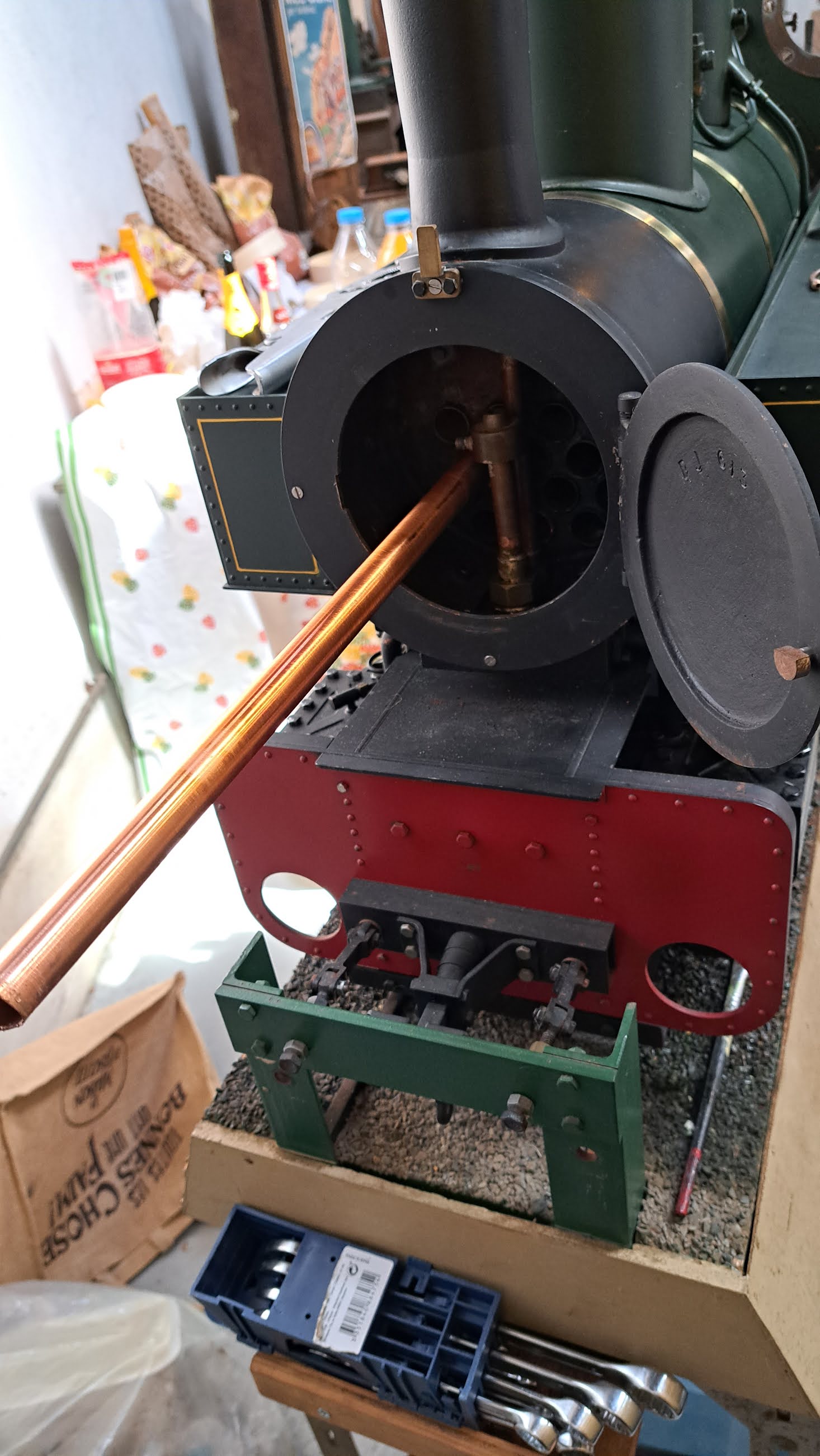

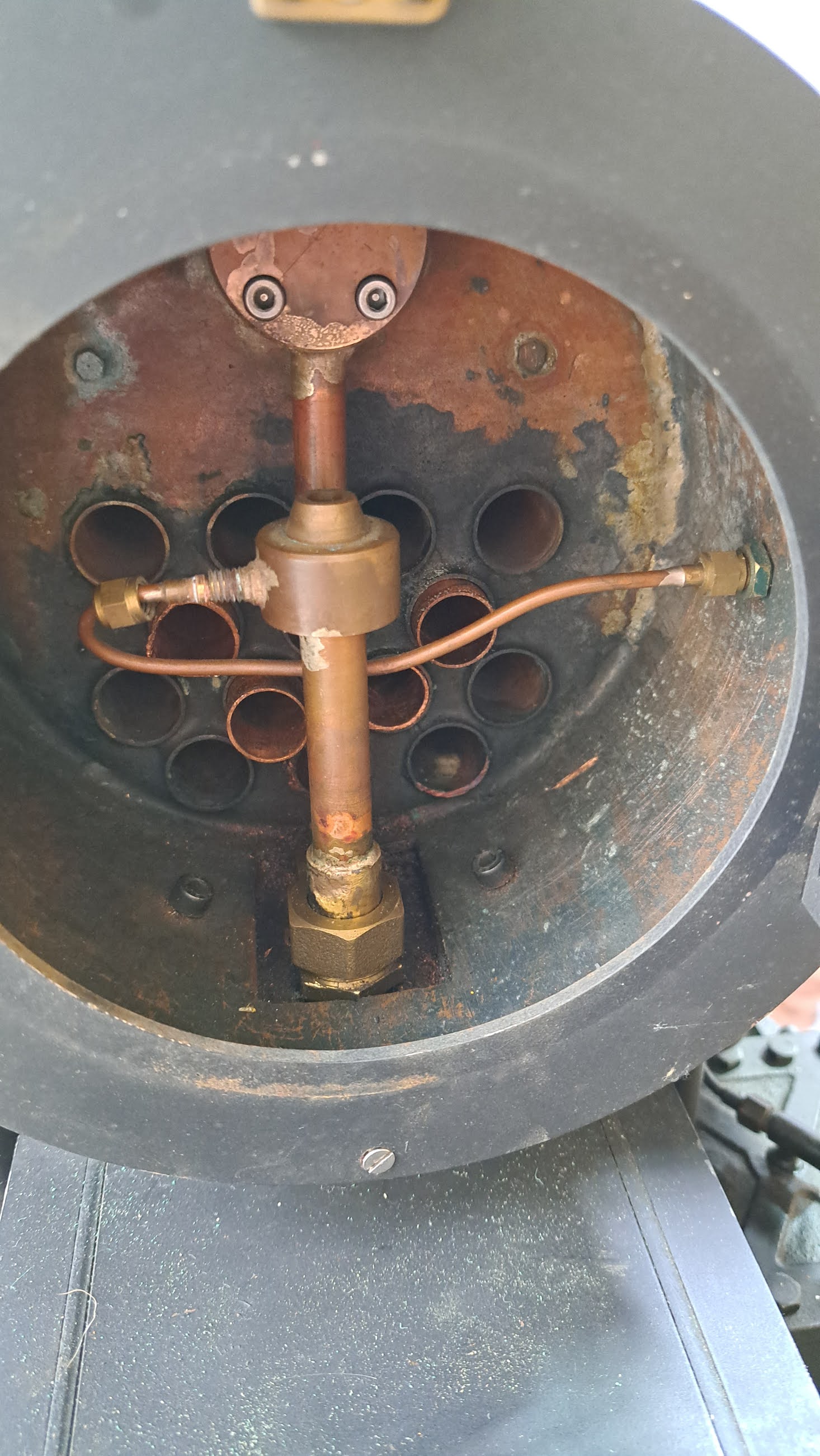

Un autre chantier plutôt agaçant a été le retrait de tuyaux de chauffage qui avaient étés installés par son fabricant pour la faire tourner avec des résistances électriques dans les tubes à fumées ! #B8
Mais c'est chose faite, avec un peu d'aide et de re-démontage de certaines pièces, tout est parti, ça a été un travail qui a mis la patience à rude épreuve ! :maitre:
Tout est enfin remonté ! YAPLUKA !
En espérant que tout ce passe bien et que je ne détecte pas de fuite majeure et l'ensemble fonctionne bien !
Ensuite, il ne me restera plus qu'à lui fabriquer un système pour la charger dans le coffre du break et de la faire rouler en externe !

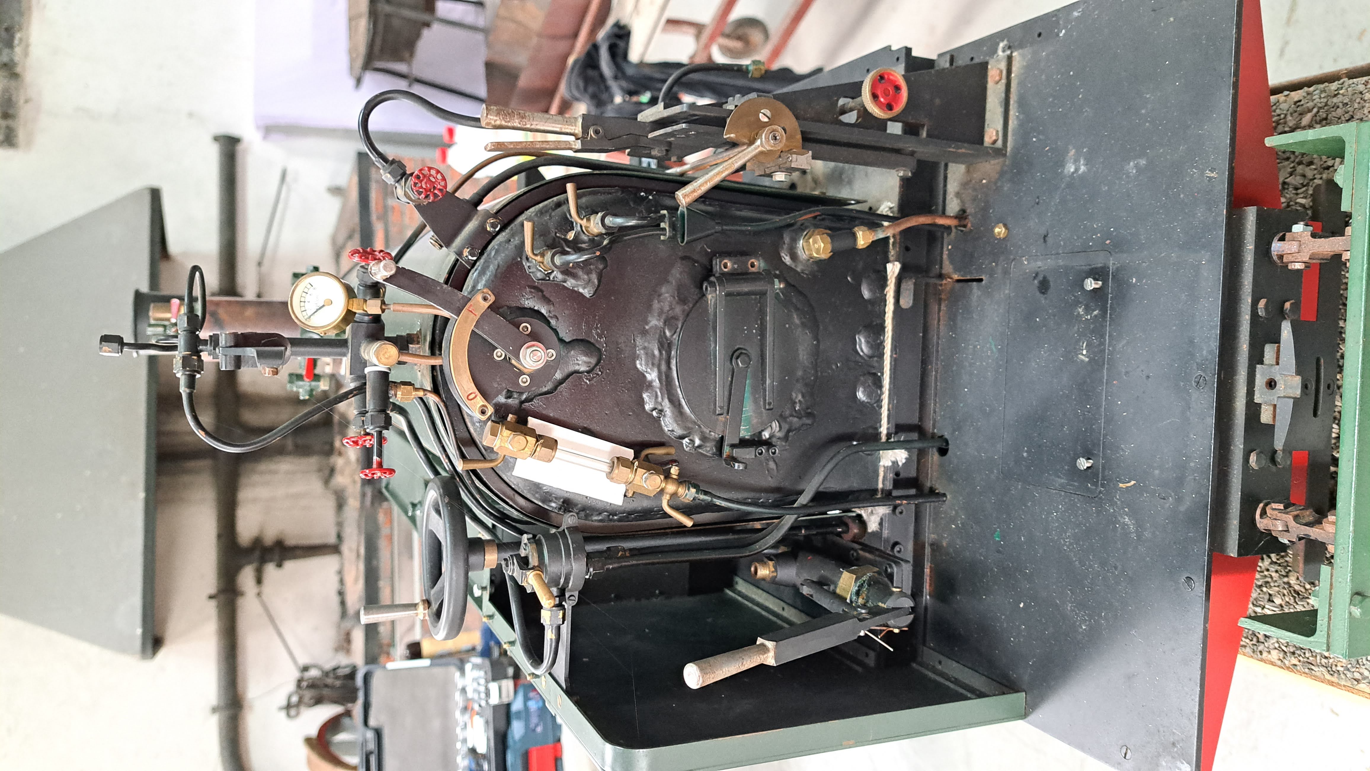

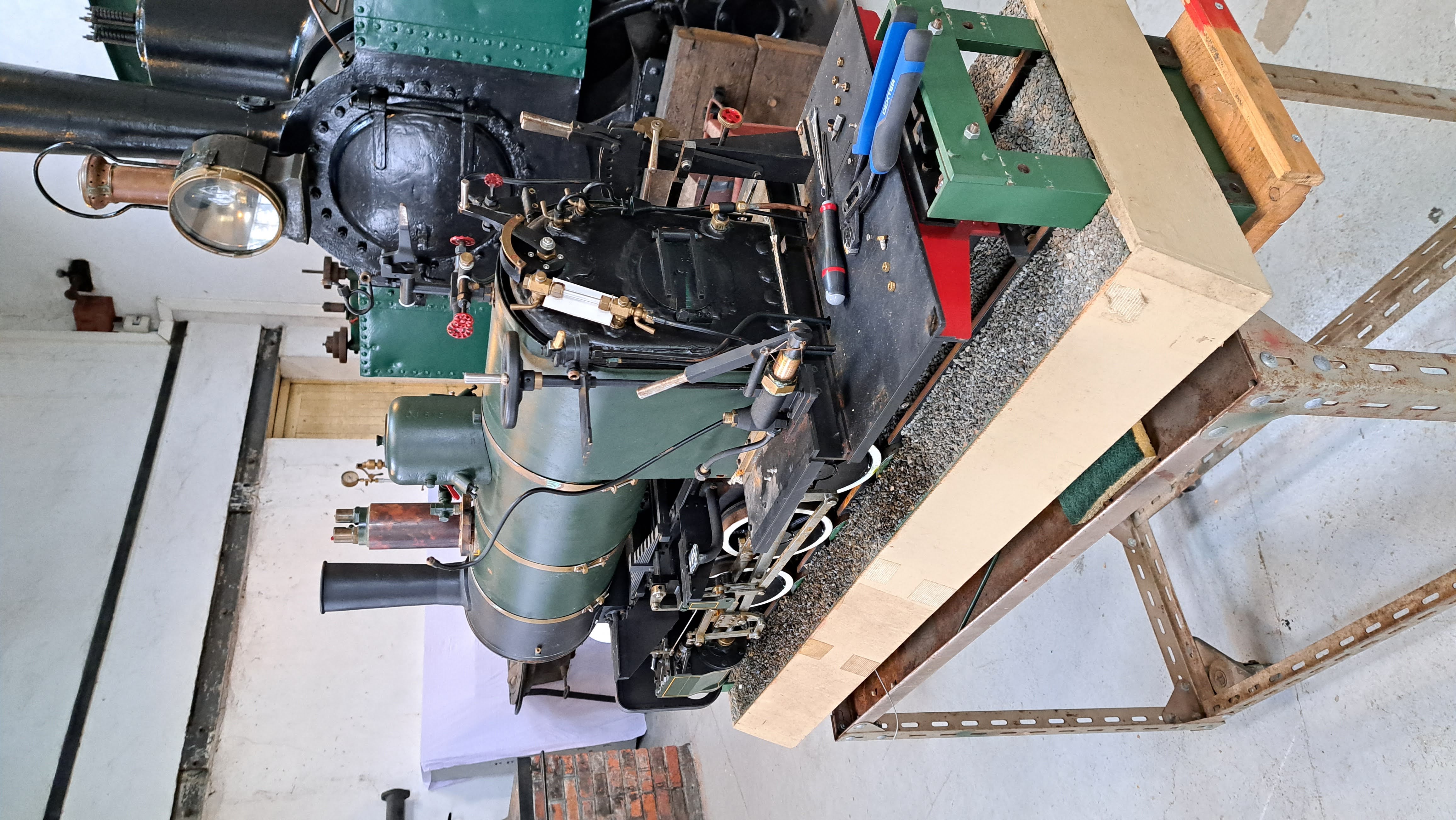

Voici les dernières news de ma locomotive.
J'avais prévu avec un ami de procéder à une chauffe d'essais de la machine. Après avoir rempli les soutes à eaux, on a déjà relevé des fuites sur un raccord mal serré et sur la jonction des deux soutes. Le joint usé est en partie en cause. La visserie hexagonale en laiton des tuyaux de jonction de soutes a pris cher à force des multiples remontages démontages et est peu accessible. Je vais remplacer ça par des vis hexagonale creuses ou torx peut-être moins esthétique mais PRATIQUE quand une douille ne passe pas ou une clé plate ne permet de ne faire qu'un quart de tours à chaque fois !
Aussi la partie fileté de ma vanne d'extraction à cédé au serrage dans la chaudière, en attendant d'en refaire un, j'y mettrai un bouchon classique. Heureusement le bout coincé dans la chaudière s'est retirée facilement avec un extracteur ! Ouf
La chauffe d'essais est reportée à plus tard, un soir après une journée d'exploitation ou de travaux à Pithiviers.

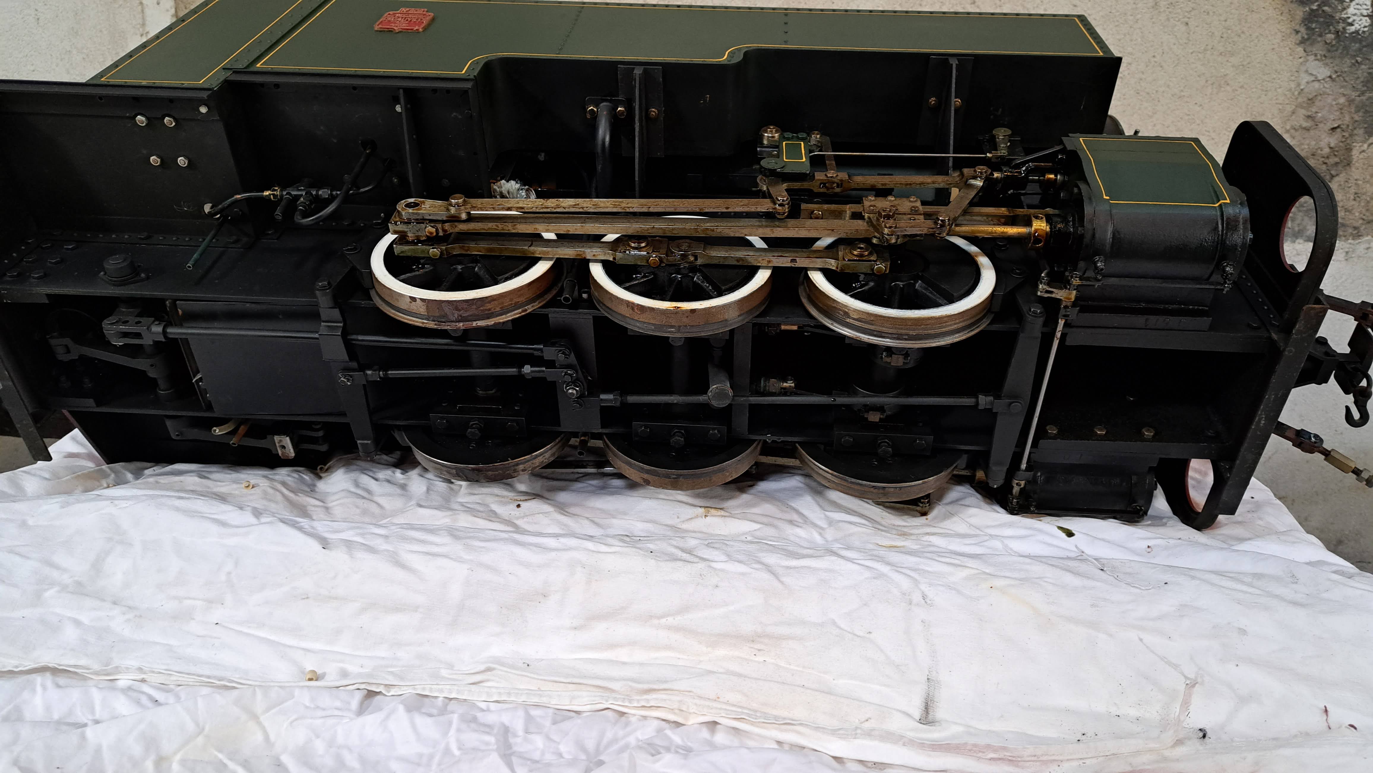

Messagepar Tereoz » 25 09 2023 à 15:22
Quelques nouvelles de ma trois-cauville !

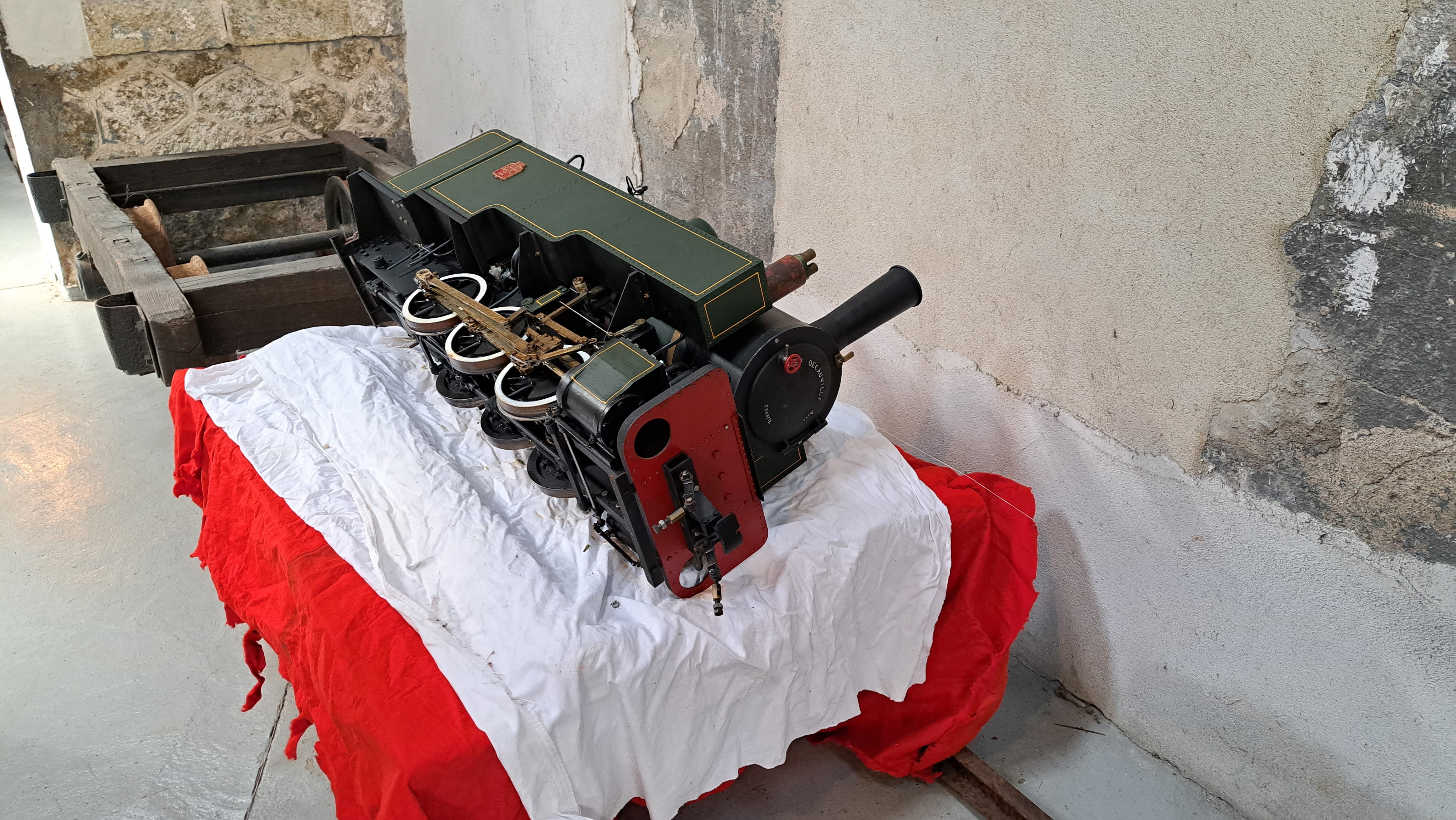

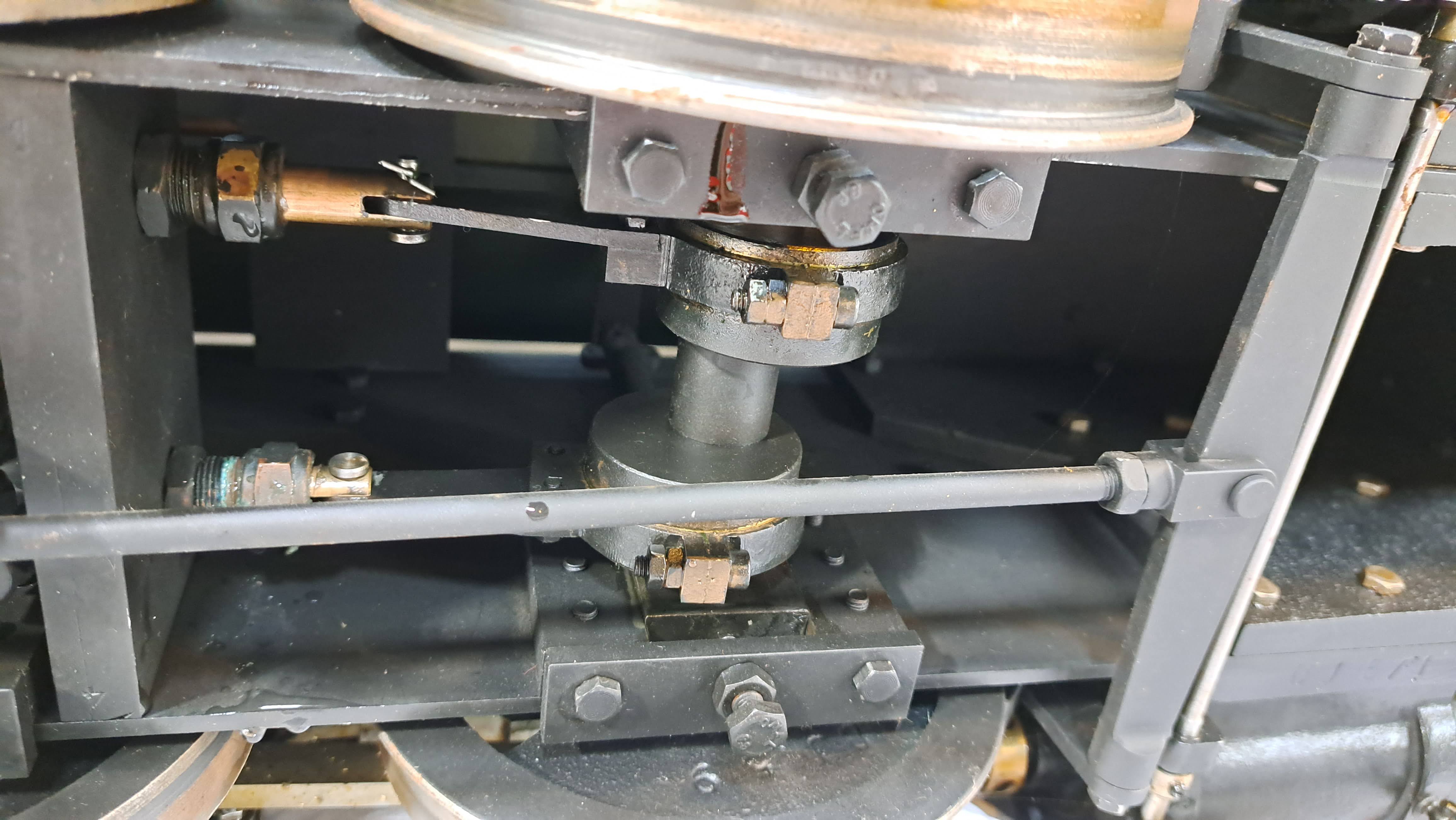

Elle a quitté pour la première fois depuis plusieurs années son banc d'essais. En effet, la fuite située sous la chaudière venait des pompes de mouvements du bypass pour le système d'injecteur sur le mouvement. Aucune accessibilité, pas moyen de la lever rapidement, alors nous nous sommes mis à 4 pour la lever et la coucher sur des draps bien confortables sur un petit wagonnet à voie de 50. #B2
Petite découverte des dessous de la dame, elle est dans un état clinique ! Pour une machine qui n'a grosso-modo jamais roulé, ça se comprends.
Les presse-étoupes des pompes se tournaient à la main, raison pour laquelle mes soutes à eau fuyaient par ici.
Prochaine étape, validation de la réparation des fuites et réparation de ma pompe à main qui n'arrive pas à injecter de l'eau (surement une bille de bloquée).
