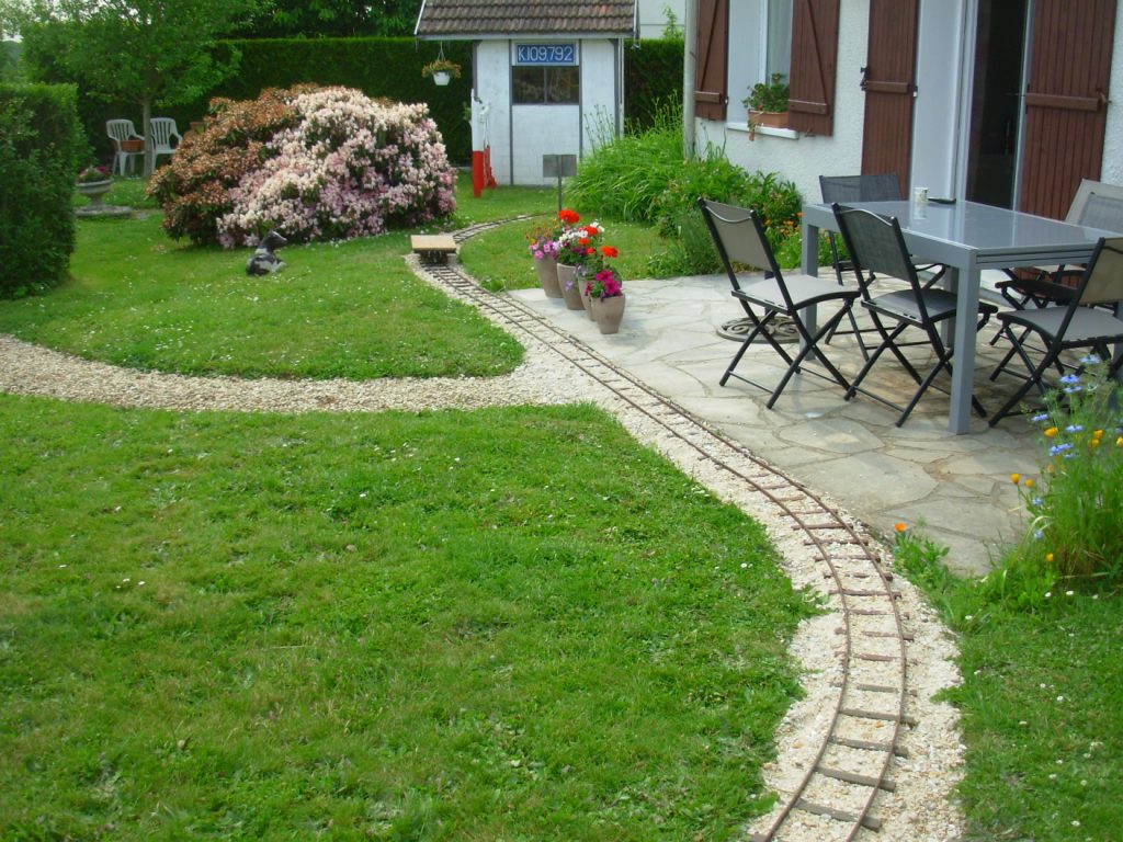

Plus sérieusement, c'est du joli travail tout ça, les allées de cailloux blanches sont bien sympathiques, ça joint l'utile (ballast) à l'agréable, c'est plutôt joli.

Si le sol est bien sec, et bien plat, pourquoi pas un ballast en cailloux, au lieu de béton ???
au Ptit train de la Haute Somme, le circuit en 7 pouces est sur une base en béton ... et c'est embêtant : il faut toujours régler la voie avant de commencer à rouler ;)
Pour les rails : poser un coupon test sur le sol, et voir comment ça évolue ?? Chercher dans le jardin ou les environs s'il n'y a pas déjà un bout de ferraille ancien et voir son état ??? :D3
A la maison, les rails sont rouillés, mais c'est bien stabilisé ... avant que ça se déglingue, j'en ai encore pour quelques dizaines d'années ... C7
Si jamais ça devient catastrophique, il sera toujours temps de repeindre avec une peinture spéciale antirouille

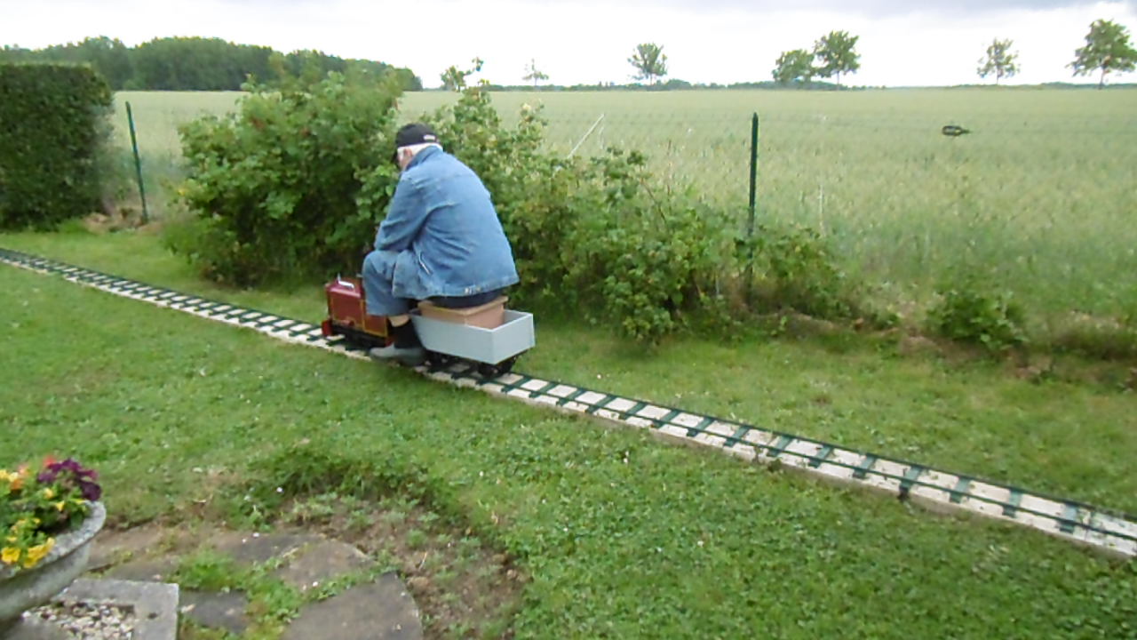

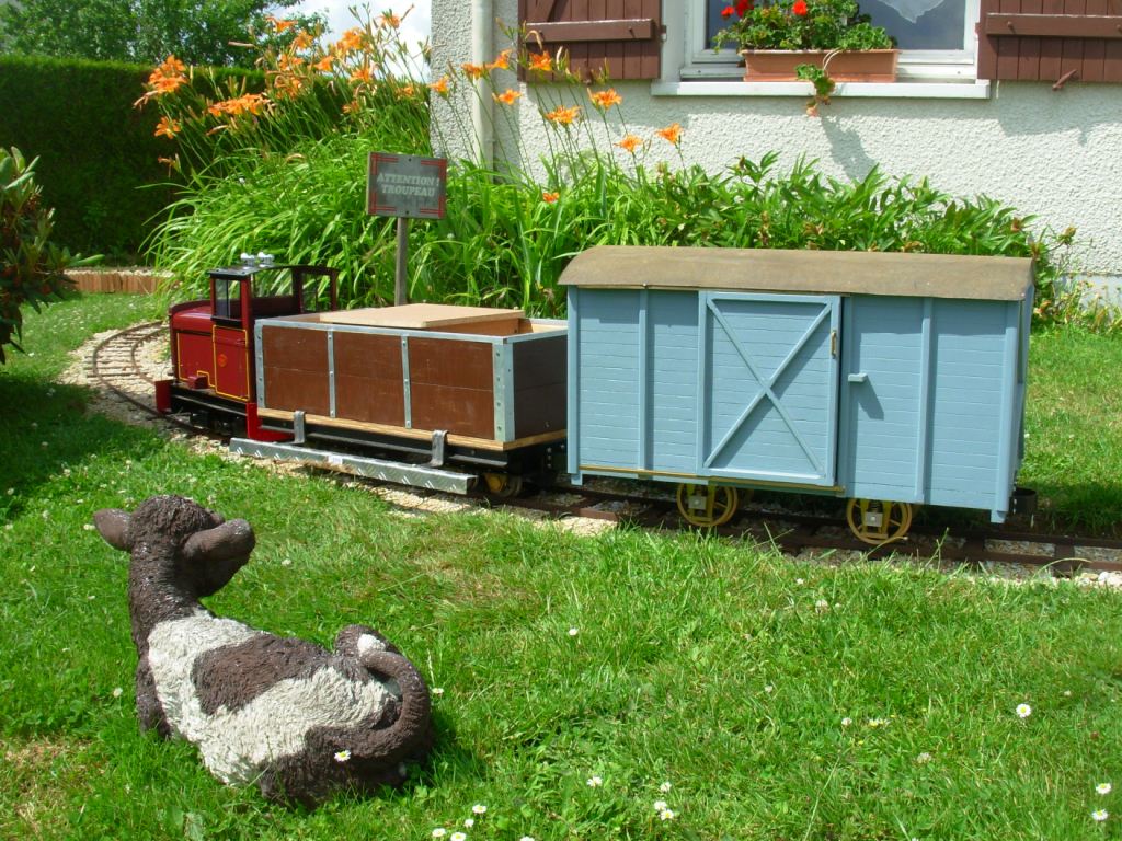

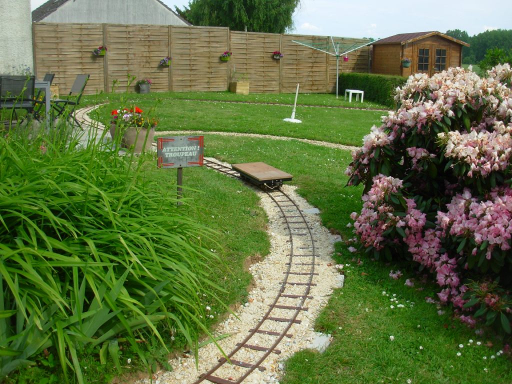

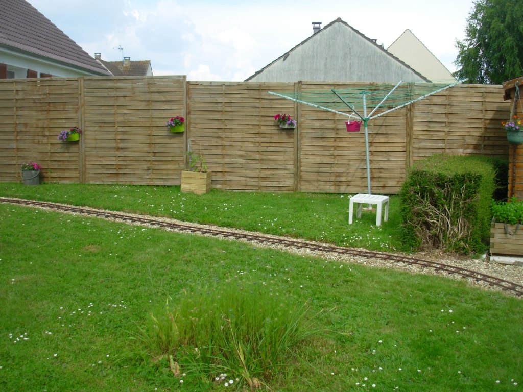

Messagepar 141TB407 » 22 05 2018 à 18:12

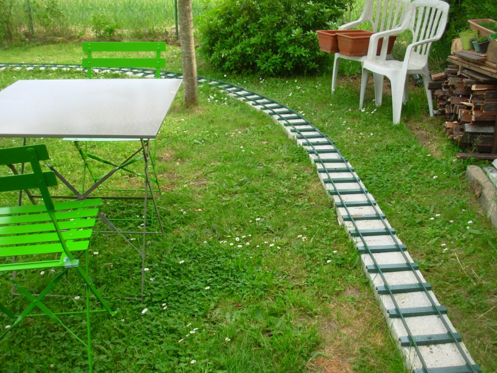

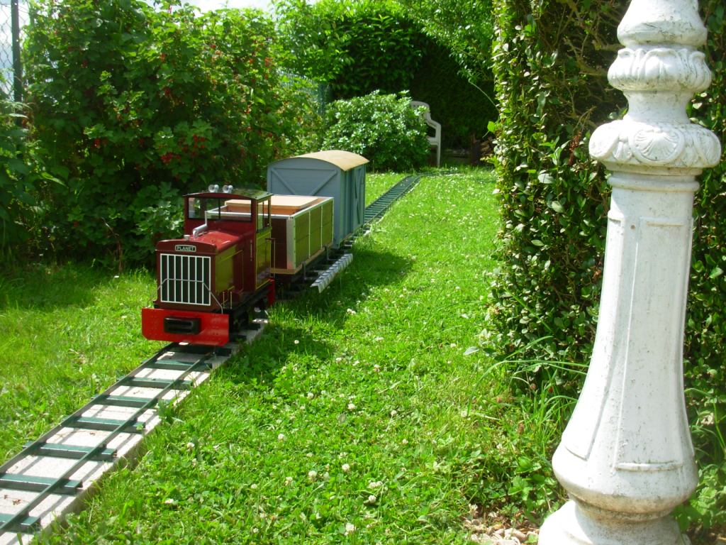

La voie est prête a recevoir les premiers essais de circulation avec le locotracteur "Planet" qui arrive demain.
(le stress est énorme!)

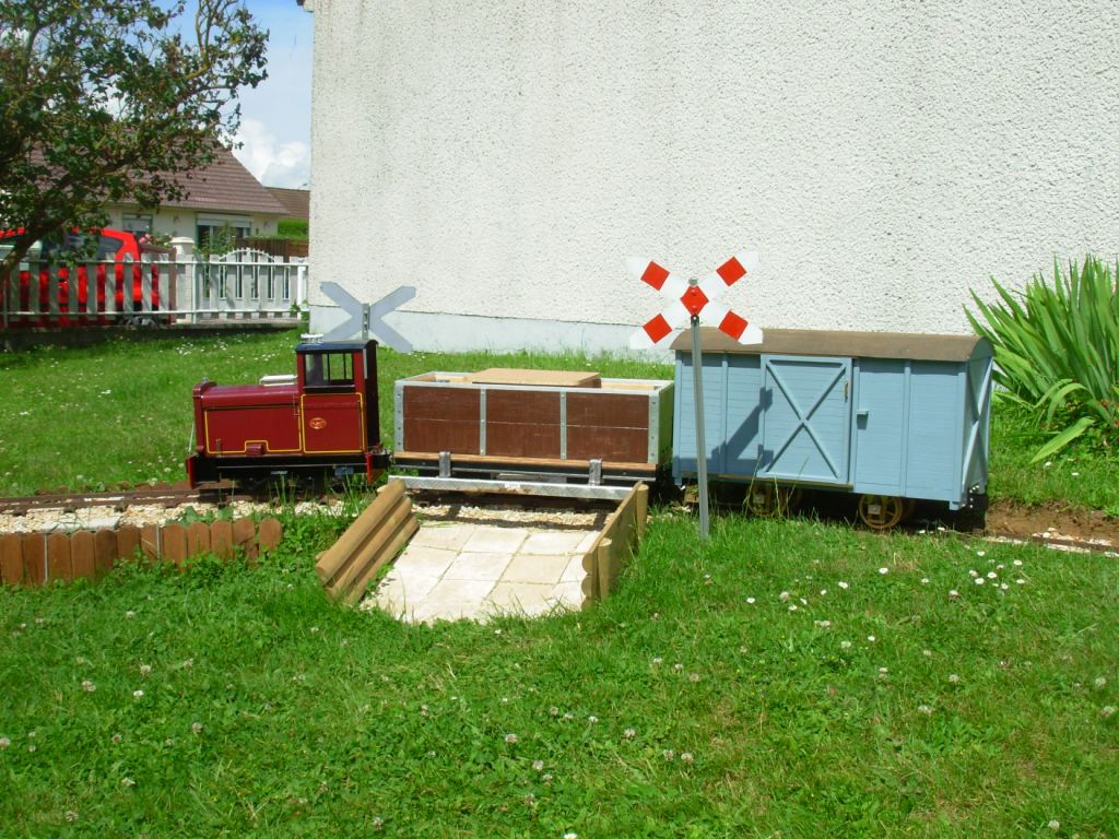

Le wagon plat a été utilisé pour vérifier la géométrie de la voie.

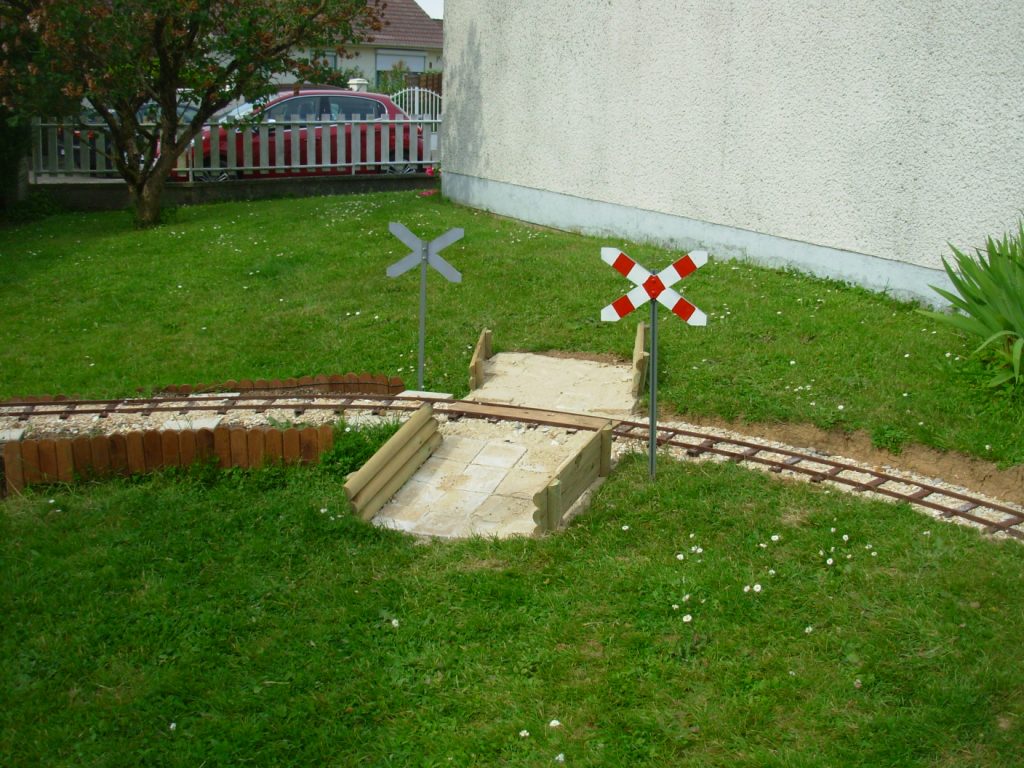

Et pour vérifier le gabarit du PN Numéro1 (il y en aura 2).

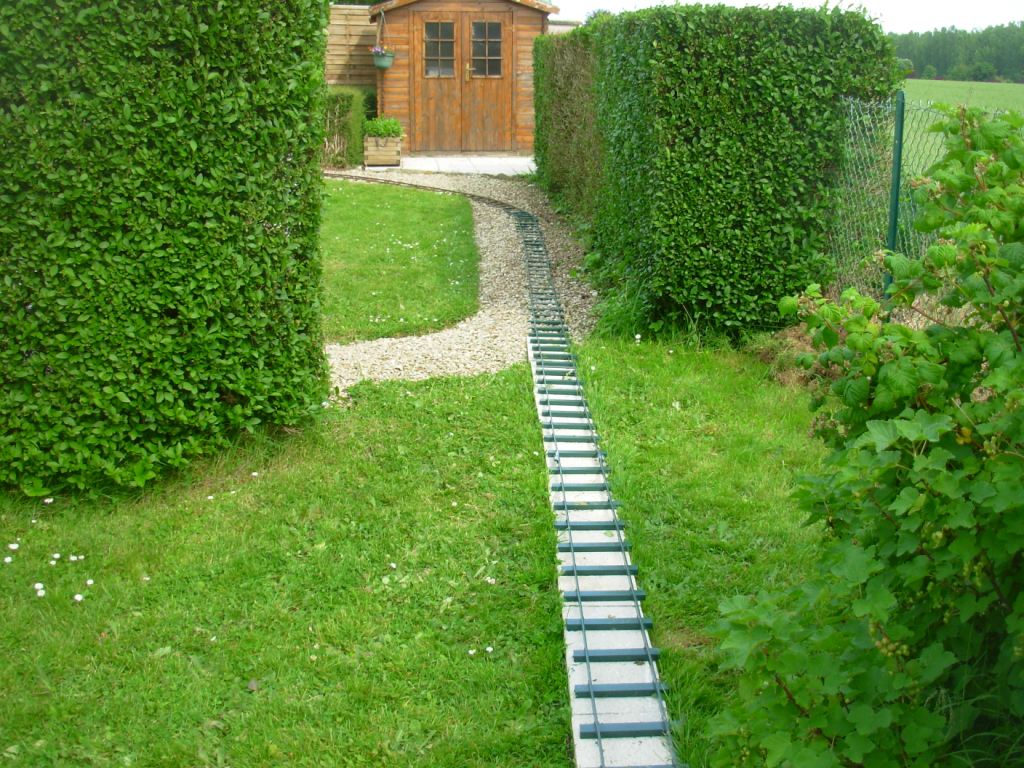

Passage ensuite sur panels béton pour les zones en pelouse et directement sur cailloux dans les allées.
J'ai également effectué une coupe radicale des troènes (ma femme était OK)
Zone de la future station.
Je peine a trouver un nom amusant. Si vous avez des idées, n'hésitez pas.

Juste une remarque :fais gaffe au gabarit !!! prévois large : les gens écartent souvent les jambes pour s’asseoir sur les wagonnets, et les genoux dépassent !!!
Messages: 50512
Re: Tracé voie 5"
Messagepar 141TB407 » 22 05 2018 à 21:00
Bonsoir "Pelican",
J'ai prévu 1m de largeur minimum (40cm depuis les têtes de traverses qui mesurent 20cm).
De plus, j'ai testé avec un ami juché sur le wagon.
Si ce n'est pas assez large, je serai obligé de couper les genoux.
En tout cas, merci pour les conseils de vous tous

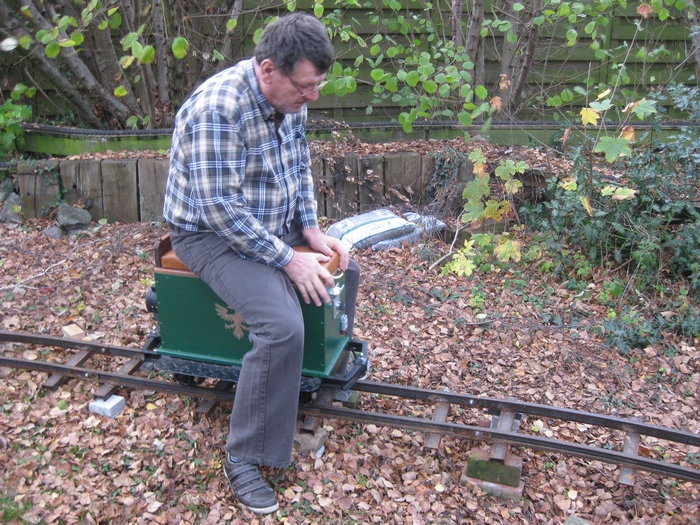

Pour l'instant, propulsion animale par homo sapiens sapiens.
A terme, lourd et puissant locotracteur électrique en cours de conception.

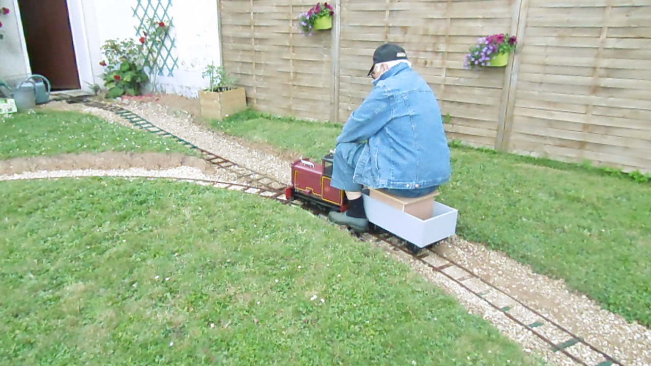

Messagepar 141TB407 » 30 05 2018 à 21:13
Bonsoir "Minicric Breton",
Bon ben c'est pas extraordinaire pour les essais.
Le loco "Planet" avait bien du mal avec les rampes de 2,5cm/m.
Il a bien du mal à grimper avec juste le conducteur à bord (trop léger, manque d'adhérence et rampes trop fortes). Le terrassement a donc repris. Je suis passé à 1cm/m.
Le wagon d'accompagnement (à deux essieux)déraille parfois dans certaines courbes. J'ai donc supprimé totalement le dévers. La géométrie de la voie semble bonne mais perfectible.
Je vais bien finir par y arriver !
Viendront ensuite les essais en vapeur. Je cherche quelqu'un d'habitué à ce genre de "sport" pour me tutorer lors du 1er allumage.
C'est étrange, des locos de 100 tonnes ne me font pas peur et je m'interroge pour une loco en 5 pouces...

Messagepar 141TB407 » 05 06 2018 à 18:44
Bonsoir à tous,
La voie a donc été reprise et ça va beaucoup mieux !
Donc, au final:
- pratiquement pas de dévers (3mm maxi),
- rayon mini: 3.50m,
- rampe 1,5cm/m (limite pour le "Planet"),
- attendre la stabilisation du sol,
- empattement des véhicules à essieux: 30cm maxi
Tout cela est globalement la synthèse de vos conseils et ça marche !
Merci donc.
Je vais maintenant m' attaquer à la vapeur avec la Decauville.
Merci "Minicric Breton" pour ta proposition d'aide.
Je ne dis pas non.
Avant toute chose, je vais acheter une plateforme élévatrice (j'en ai vue pour moto montant de 35 à 85 cm et portant 135kg) à un prix raisonnable (environ 130 euros).
La loco pèse 120 kg.
J'ai trouvé de l'huile "Cylindrine" pour les parties chaudes et pour le reste je pense que l'huile moteur conviendra ?
Suis-je dans la bonne démarche ?
Voila pour ce soir
141TB407
Messages: 106
Enregistré le: 19 08 2017 à 10:56
Re: Tracé voie 5"
Messagepar 141TB407 » 06 06 2018 à 16:00
Ca roule sans pb !
A moi les voyages et les horizons lointains !!! :ipb-251
