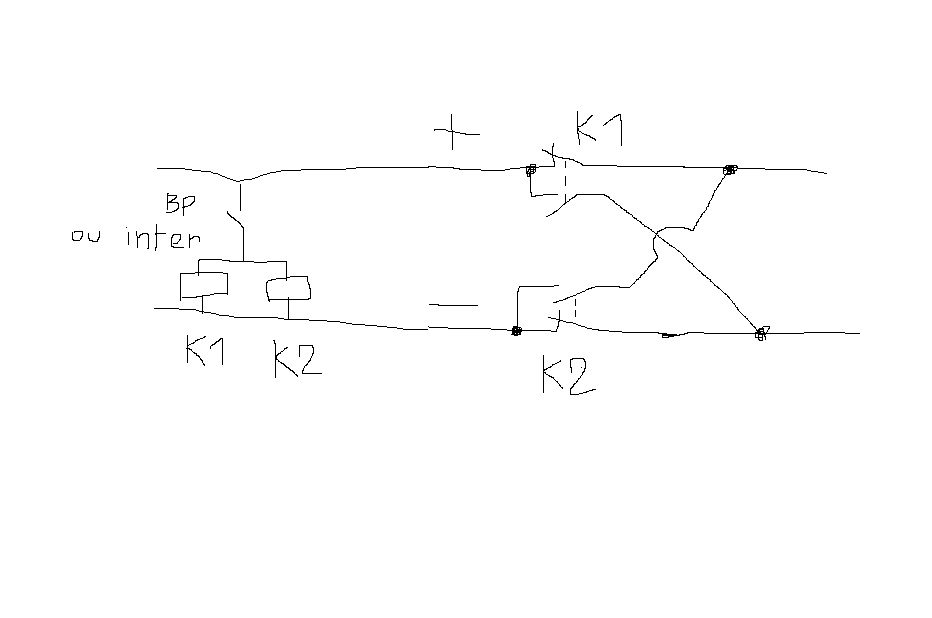

Messagepar UmaDeva » 06 10 2016 à 19:58
J'ai fait çà vite fait. Le dessin est affreux, mais c'est çà :
En tournant ton inter ou en enfonçant un BP, tu viens activer simultanément tes deux relais. C'est tout bête. Biensûr, tu fais ce montage juste avant l'alimentation du moteur (entre la sortie de ton variateur et le moteur)
Moi aussi, mon affreux schéma me fait bien rire
Par contre, sur le lien du relais que je t'ai montré, je n'ai pas vérifié si le relais avait un contact NO (normalement ouvert) + Un NC (n. closed). C'est vraiment important.

Messagepar pelican » 06 10 2016 à 20:00
il y a mieux ... C7 :rod_mdr2 :rod_mdr2 :rod_mdr2

Messagepar Minicric Breton » 06 10 2016 à 20:14
UmaDeva a écrit:J'ai fait çà vite fait. Le dessin est affreux, mais c'est çà :
Pour les relais, j'avais bien compris, et j'en avais trouvé mais un peu plus cher :C9
Je parlais de la commande de ces bétails là, et tu y a répondu dans ton schéma, merci #B6
En résumé, sur le premier schéma de Pélican l’interrupteur sert à faire aller le courant sur le + rouge du haut ou du bas et les relais font l'inversion, j'ai bien compris ?

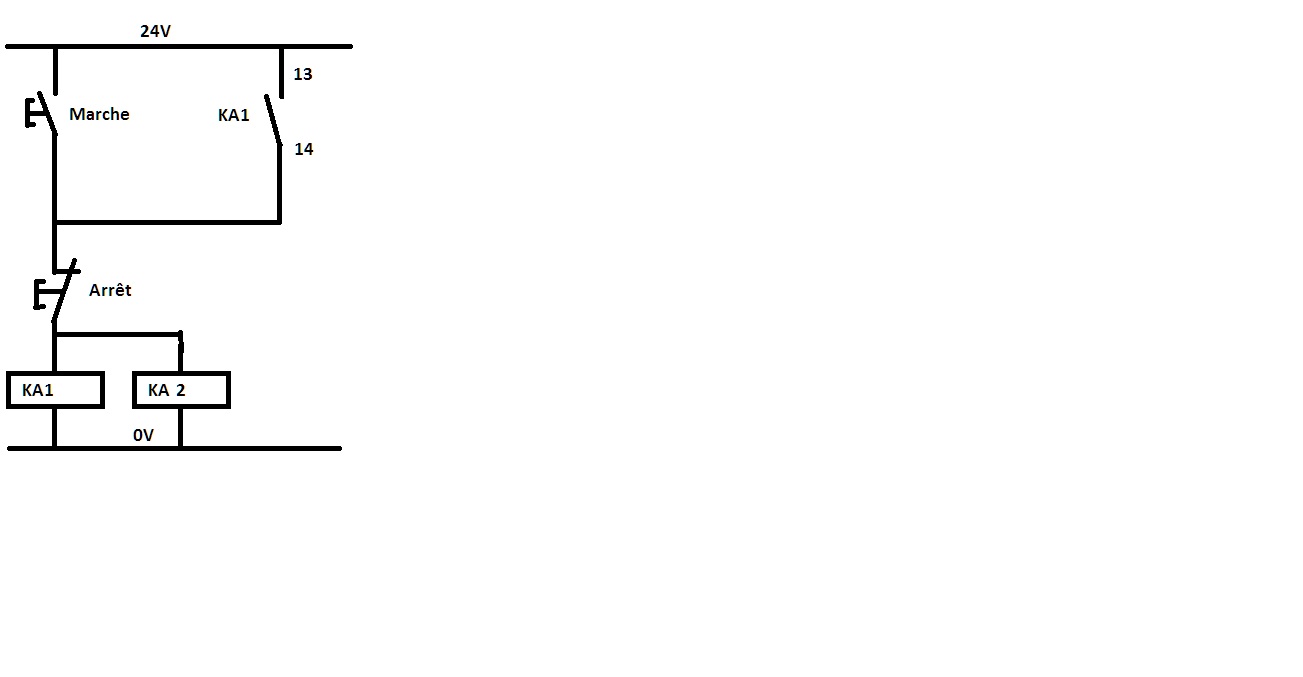

Messagepar CFB » 06 10 2016 à 22:05
votre montage n'est "bon" qu'avec un interrupteur on/off ( av/ar) avec maintient mecanique..
Un bouton poussoir nécessiterait un maintient des relais par contact en // avec ce bouton poussoir et l'ajout d'un 2 eme bouton poussoir pour la remise a 0.. A moins de laisser le doigt dessus en permanence H6

CFB a écrit:votre montage n'est "bon" qu'avec un interrupteur on/off ( av/ar) avec maintient mecanique..
le relais bascule en position "on" ou "off" et reste en position, non ??? :D3
Re: GV5631, un Diema DL6 en 7 1/4"
Messagepar CFB » 07 10 2016 à 08:39
pelican a écrit:le relais bascule en position "on" ou "off" et reste en position, non ??? :D3
Les relais ( puisqu'il y en a deux en //) , pour qu'ils restent en "position" il faut un interrupteur avec maintient mécanique de la position souhaitée.
un bouton poussoir nécessitera le cablage d'un contact de maintient en // avec le BP et d'un 2eme bouton poussoir pour stopper.
CFB
Messages: 1166
Localisation: Belgique
Messagepar pelican » 07 10 2016 à 08:41
et donc, le relais reste sous tension ??? :D3
