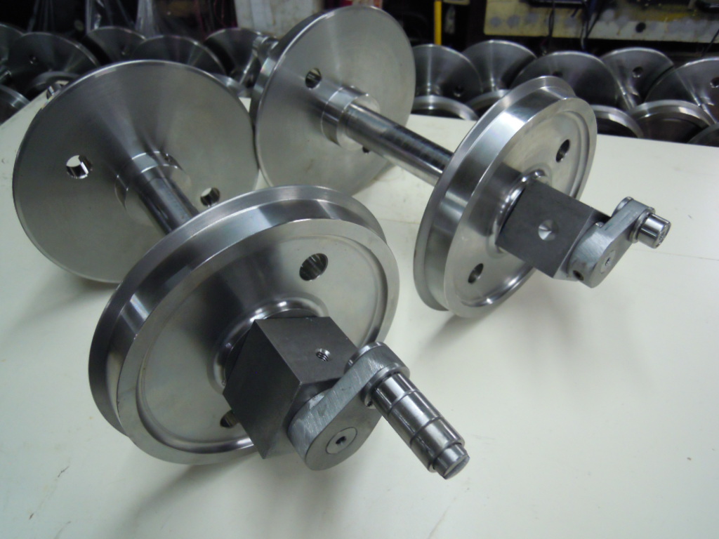

De plus , ce que je considère comme des anomalies de conception mécanique montrent leurs limites .
On en a parlé sur place et ça se vérifie une fois de plus .
Avec la 030 du marquis vous avez donc deux bons engins vapeur pour l'exploitation .
Saboul
Re: Le petit train du parc thermal du fayet ( St Gervais ).
Messagepar rail cassé » 03 09 2014 à 16:46
En effet, la conception et la réalisation technique de cet engin n'est pas fait pour notre réseau ( pas que c'est une mauvaise machine, juste qu'elle n'est pas assez résistante à nos besoins). Nous aurons donc encore des soucis à l'avenir, c'est certain! Donc une fois bien remise en état, elle sera sans doutes à vendre.

Pour la 020+020, avez vous parlé du problème à son concepteur ?

Christophe_Menier a écrit:Bonsoir,
Oui, l'essieux revenait de réparation de chez lui! L'arbre d'essieux à été changé. Je ne pense pas à une erreur, juste une différence de côte entre les différentes versions des kits.
Pas mon intention de créer une polémique envers le concepteur de ces locomotives ( que je connais et que j'apprécies ), juste que ce type de conception n'est pas fait pour notre réseau au profil de ligne très compliqué.
De plus, j'aime bien cette locomotive d'une grande facilité de conduite, une chaudière très bien conçue, vaporisant bien plus qu'il n'en faut. et oui, ça me mets aussi en colère quand une pièce lâche subitement :C1

Longue montée avec 35/000 au plus raide, courbes serrées ( avant l'extension ) et certainement des vitesses trop élevées par le passée pour cette locomotive! Qui dit montée, dit aussi descente, pas mieux avec les effets de scisaille que cela produit dans la mécanique. En effet, ce fût compliqué de mettre au point des engins moteurs sur ce réseau.

la longue montée se passe assez bien et régulièrement , il ne faudrait pas quelle soit encore bien plus longue !
simplement c'est le dernier "coup de cul" qui est assassin , sur 20 mètres c'est le coup de grâce si on ne se méfie pas .

J'assemble en ce moment une 3t250 du même concepteur, la fixation des roues sur l'axe d'essieux et des manetons est fait avec des vis pointeau et de la loctite de même sorte que sur les mallets. Faut-il que je consolide l'ensemble pour ne pas être ennuyé par la suite ? En sachant que je compte tirer assez lourd au Bouveret notamment ...

La 3t250 du club que j'ai faite ( à 90% !) il y a 15 ans comporte des vis pointeau dont une partie cylindrique rentre dans l'essieu formant clavette .De plus des vis entre cuir et chair immobilisent le tout . Aucun problème .
Je conseille de monter deux roulements côte à côte dans chaque boite d'essieu .
Le montage de roulement a aiguilles même protégés sur les manetons de bielle ne tient pas dans le temps , bouffés en quatre ans .je les avais remplacés par des Metafram qui depuis ne bougent pas .
Tout le monde sait que c'est une machine qui a roulé , qui roule encore et qui roulera encore pas mal de temps .
Je vois sur les photos que les boudins de ces roues sont assez fins , trop probablement pour favoriser les accrochages dans les aiguilles d'une loco qui n'a pas une tenue de voie exceptionnelle , ce n'est qu'une 020 !!

Merci de ces indications. Je pense consolider l'ensemble avec des vis entre cuir et chair.
Pour en avoir essayé une du kit déjà terminée, qui plus-est, modifiée pour l'écartement 5". J'ai été surpris par son comportement très harmonieux, stable et qui ne gigote pas !
Oui, il faut faire rentrer une partie de la vis pointeau dans l'axe :H1
Pour les roulements à aiguille, il faut qu'ils soient montés sur axes trempés, ou les monter sur bagues (trempées aussi) - voir les spec de ces douilles à aiguille.
Sur la Mallet en 5" de Rodo, les boites comportaient des douilles à aiguille (non doublées) sur des axes non trempés, ils ont été bouffés...
Sur la mienne, j'hésite entre douilles à aiguille + bague (que j'ai approvisionné), tremper une partie de l'axe ou bagues Métafram en effet.
