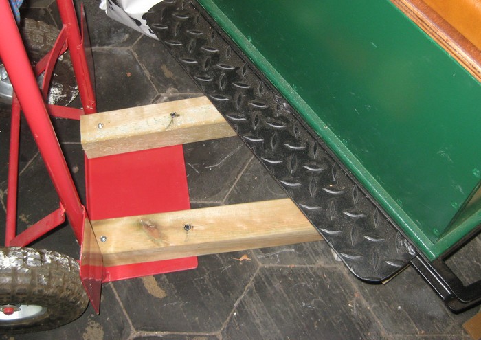

bon, ça fait maousse costo, mais c'est des récup de poteaux du jardin ;)

On dirait le croisement entre un diable et un Fenwick :H1 :H1 :H1
Pas bête #B6

Certains diables comportent un plateau articulé , pas besoin de plaques en bois .....j'en ai un ....

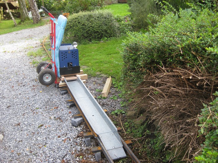

j'avais ce diable,depuis belle (ou laide) lurette et bon,et la transformation ne m'a rien coûté, en attendant une petite remorque plus adaptée ! ;)
J'ai aussi viré les chambres à air des pneus, et remplacé par de la mousse expansive ! marre de regonfler des pneus pourris ... :H2

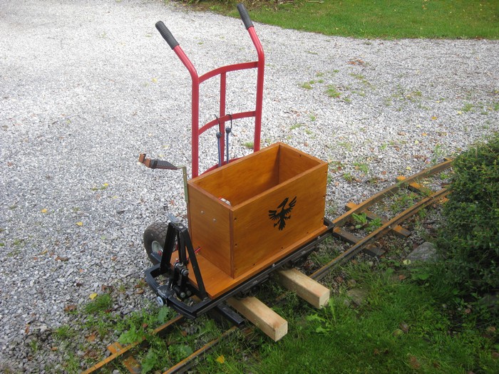

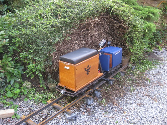

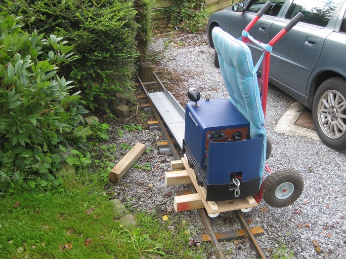

j'avais percé 2 trous dans le pneu, pour ne pas "gonfler" exagérément (méthode totalement empirique !!)
après séchage, on dirait qu'on a un pneu légèrement sous gonflé ! mais pour l'usage que j'en ai, c'est tout à fait acceptable !
Il y a surement mieux, et je vais me pencher sur la question, genre petite remorque à 2 roues, avec rampe
En attendant, vu le relatif beau temps, j'ai procédé à divers essais !
d'abord le wagon pilote, sans le ptit chariot de transport : bof ... ça ne descend pas bien, mais c'est déjà mieux qu'avant !
ensuite le Pélipony, avec le ptit chariot de transport, et la rampe : nettement mieux !!! :ipb-251
juste penser à bien bloquer le diable la prochaine fois ... :rod_siflet
et puis, taille sévère à la gare Dubuisson : on peut maintenant circuler jusqu'au bout de la voie !!! :mrgreen:

Messagepar Saboul » 16 08 2014 à 11:11
Pas mal la combine de la rampe avec le diable !
on peut mettre en voie n'importe où
on pourrait prévoir des glissières verticales pour les fourches de façon a poser directement en voie sans utiliser de rampe.
Un petit enrouleur de câble , une manivelle ......faire un diable élévateur ......des idées peut être ..

Messagepar pelican » 17 08 2014 à 09:03
impeccable pour rentrer le matériel ... en calant le diable et le chariot de transport !!! en 5 minutes, le wagon et le locotracteur étaient rentrés ! :ipb-251
