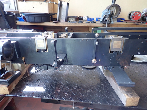

Voici quelques news de ma loco ! Après inspection, il se trouve que les tailles de taraudages sur la chaudière ne sont plus dans les standards actuels (métrique pour du raccord hydraulique), du coup j'ai passé commande d'un clapet chez l'Atelier Vaporiste ainsi qu'un raccord d'adaptation, j'espère recevoir les pièces dans le courant du mois de septembre, mais au final, il n'y a rien qui presse et il a aussi d'autres travaux à faire.
Sinon, qu'utilisez-vous comme voiture pour transporter vos bécanes ? Ma loco mesure un bon mètre de long et dans le coffre d'une Saxo ce n'est pas extra :mdr2:, il va falloir que j'investisse dans une nouvelle voiture !

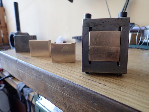

Si tu es pas pressé. On peut regarder pour des essieux et des bogies. Je suis bien équipé pour faire ce genre de choses.
Actuellement, je suis dans l'usinage des nouvelles boites d'essieux de notre 020 Schneider au 1/4 (7"1/4). 20heures d'usinage pour en arriver là:
