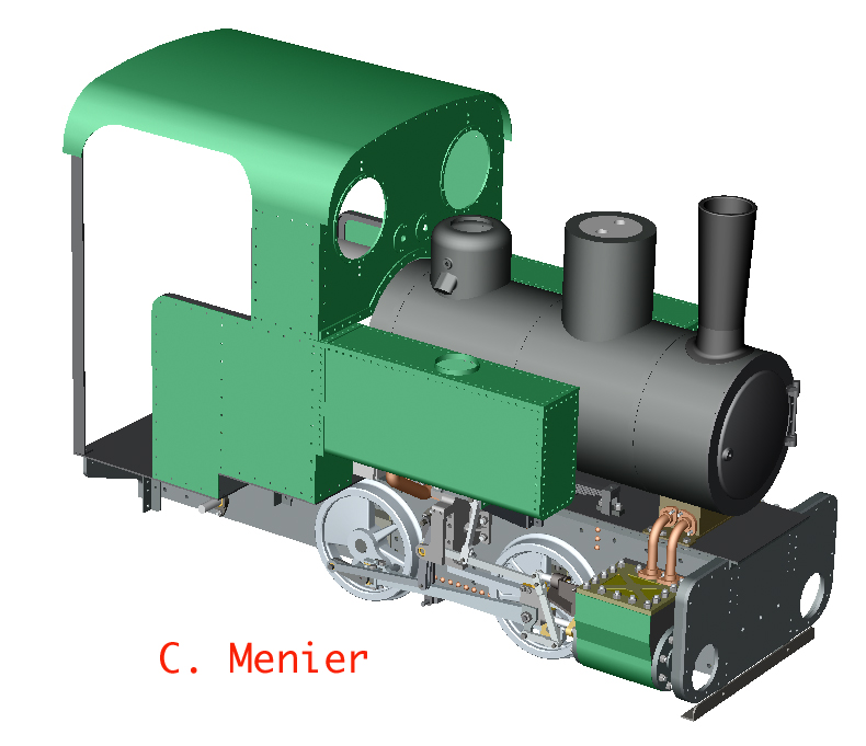

Pour ma part, j'ai modélisé une Decauville 5T pour une construction en 5" sous Solid Works (avec tous les plans des pièces, soit 190 plans 2D environ, format DWG et 265 fichiers SW ). C'est celle que l'on peut voir à Rillé. Mais je ne construirais finalement pas cette loco. En voici une vue :
Ayant abandonné le projet, j'ai arrêté la modélisation (manque tampon, vannes, tuyaux, nourrice)
