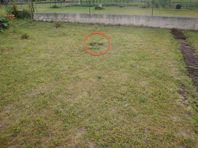

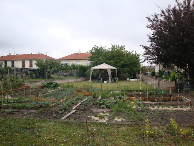

Au départ, le jardin sur l'arrière de la maison (on ne voit pas la maison, elle est derrière le cerisier) :
la partie où devrait être installé le petit réseau. On aperçoit les petits arbustes (qui devraient devenir plus grands ...) en haut de la photo, à gauche :

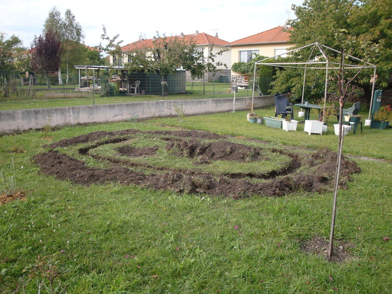

On voudrait faire un ovale qui inclut le figuier (qui a eu du mal et redémarre cette année)
Un ovale de ce genre :

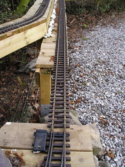

je suggère une voie de garage en plus de l'évitement, et puis, ne pas mettre le réseau sur le sol : c'est nettement plus facile à entretenir quand le réseau est surélevé !
à la maison, le réseau est sur une structure en bois traité pour le jardin, à ± 60 cm du sol : c'est parfait on peut facilement nettoyer le rail avant une séance de jeux, et pour mettre en place le matériel roulant !!
Les photos du début :
poteau 2.jpg (101.35 Kio) Vu 7349 fois
porter debut.jpg (51.77 Kio) Vu 7349 fois
et puis, les mauvaises herbes n'envahissent pas le réseau ! j'ai juste un souci avec du lierre qui pousse sur les traverses qui cachent la structure du réseau, et qui s'installe sur les rails ! mais bon, il faut juste tailler un peu avant de jouer !! ;)

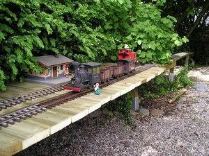

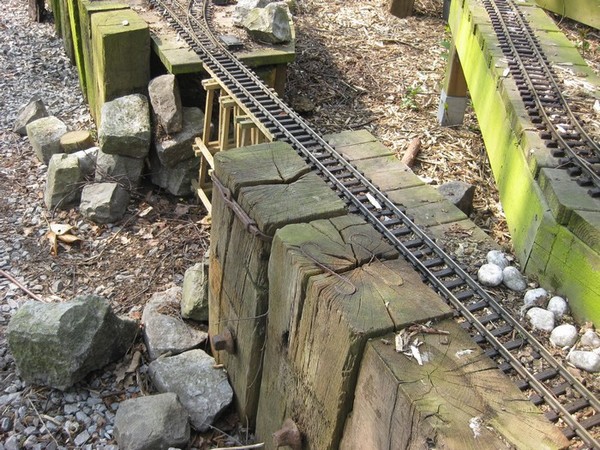

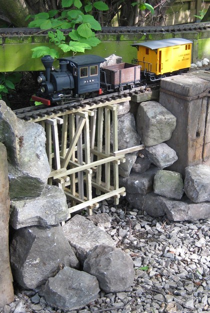

la structure a été cachée par de vielles traverses de chemin de fer :
et il y a même un petit trestle, fait avec des chutes de bois de jardin !
trestle 5.jpg (128.21 Kio) Vu 7349 fois

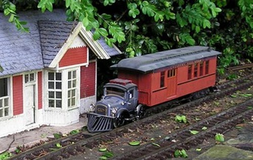

et puis, comment ne pas mettre une photo du Galloping Goose sur le Pélican Rail Road ... :ipb-251
galloping gd.jpg (74.95 Kio) Vu 7349 fois

voici l'avancée des travaux...

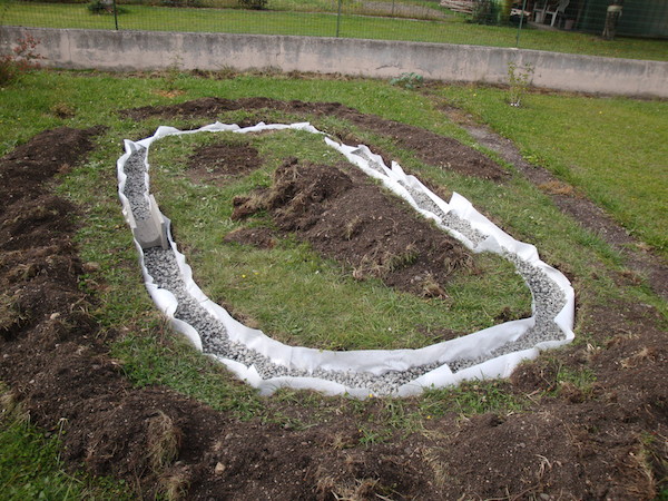

la tranchée ...
Pose de la toile géotrucmuche et des petits cailloux :

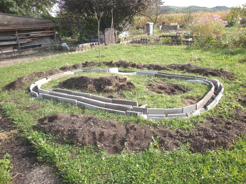

et aujourd'hui, on a profité du beau temps, pour poser les parpaings :
