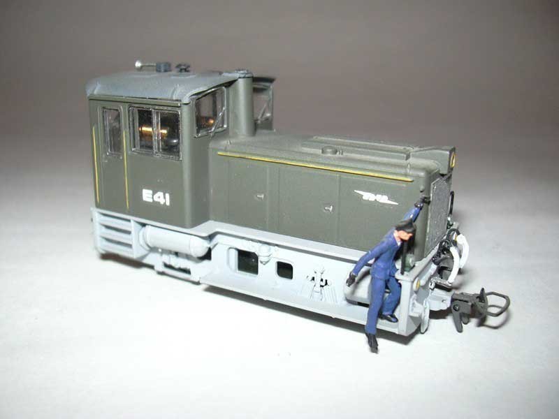

J'ai acheté ce locotracteur M+F HF 130 à Walferdange le WE dernier.
Quelqu'un en sait-il plus sur ce locotracteur ?
Une notice serait super pour que je puisse le démonter et accéder au moteur. Les 2 vis ne donnent accès qu'aux roues !
matthieu

Messagepar Storm » 11 11 2015 à 19:40
Sur les M+F que j'ai, la caisse est clipsée sur le châssis et tient le moteur... :B3

Messagepar matthieu » 12 11 2015 à 20:20
Pas eu le temps de faire des photos, il faut dévisser les 2 vis que l'on voit en dessous, ensuite, il y a 2 vis à l'avant de l'engin dans le châssis, reste plus qu'à pousser la caisse vers l'arrière.
J'ai trouvé ce qui merde, une des prises d'alimentation est cassée !
