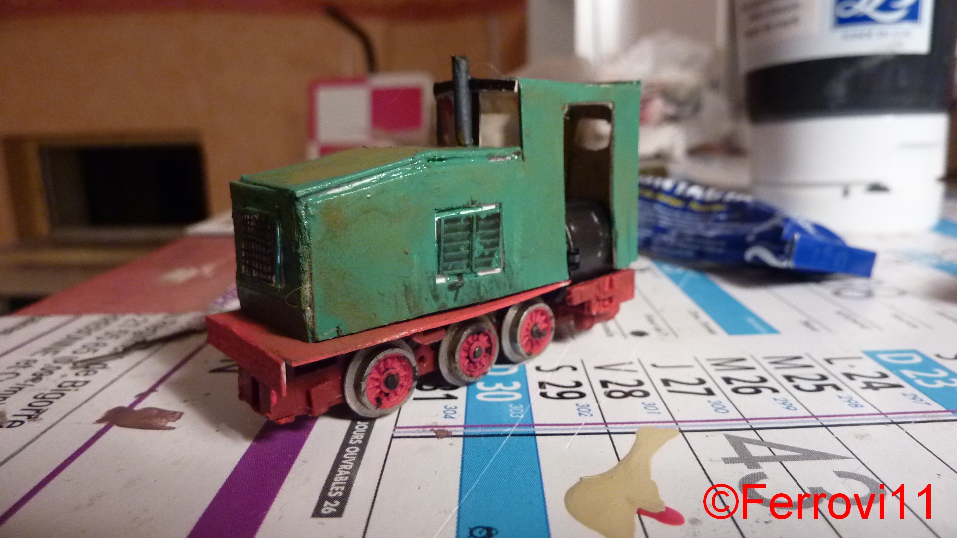

Bonsoir à tous,
Je suis nouveau sur ce forum. J'en profite donc pour vous présenter un locotracteur en HOe, que j'ai construis intégralement en carton, sauf le chassis et le moteur qui proviennent d'une 030 Arnold en N. Je l'ai baptisé "030 LT 1". Je ne compte à ce jour que ce locotracteur-ci en voie étroite (et aucuns wagons pour l'instant), étant tombé dedans il y a à peine 1 semaine! J'ai donc un projet de réseau, une fabrique de carrelage en ciments desservie par de la voie de 60. Je ne possède pas encore de voie, mais j'ai des bases en modélisme ferroviaire puisque j'ai réalisé deux modules en voie normale HO il y a quelques mois. Je suis tout particulièrement attiré par le HOe car c'est économique (chassis en N du commerce), poétique et cela ne nécessite pas beaucoup de place!
Mais surtout, n'ayant jamais vraiment eu en main un locotracteur en HOe (ou tout autre matériel, sans doute une seule fois), la question de la taille et des dimensions se pose devant moi.
La caisse n'est pas encore collée au chassis (graissage des engrenages, contacts). Il reste quelques paufinages mais le gros du travail est fini.

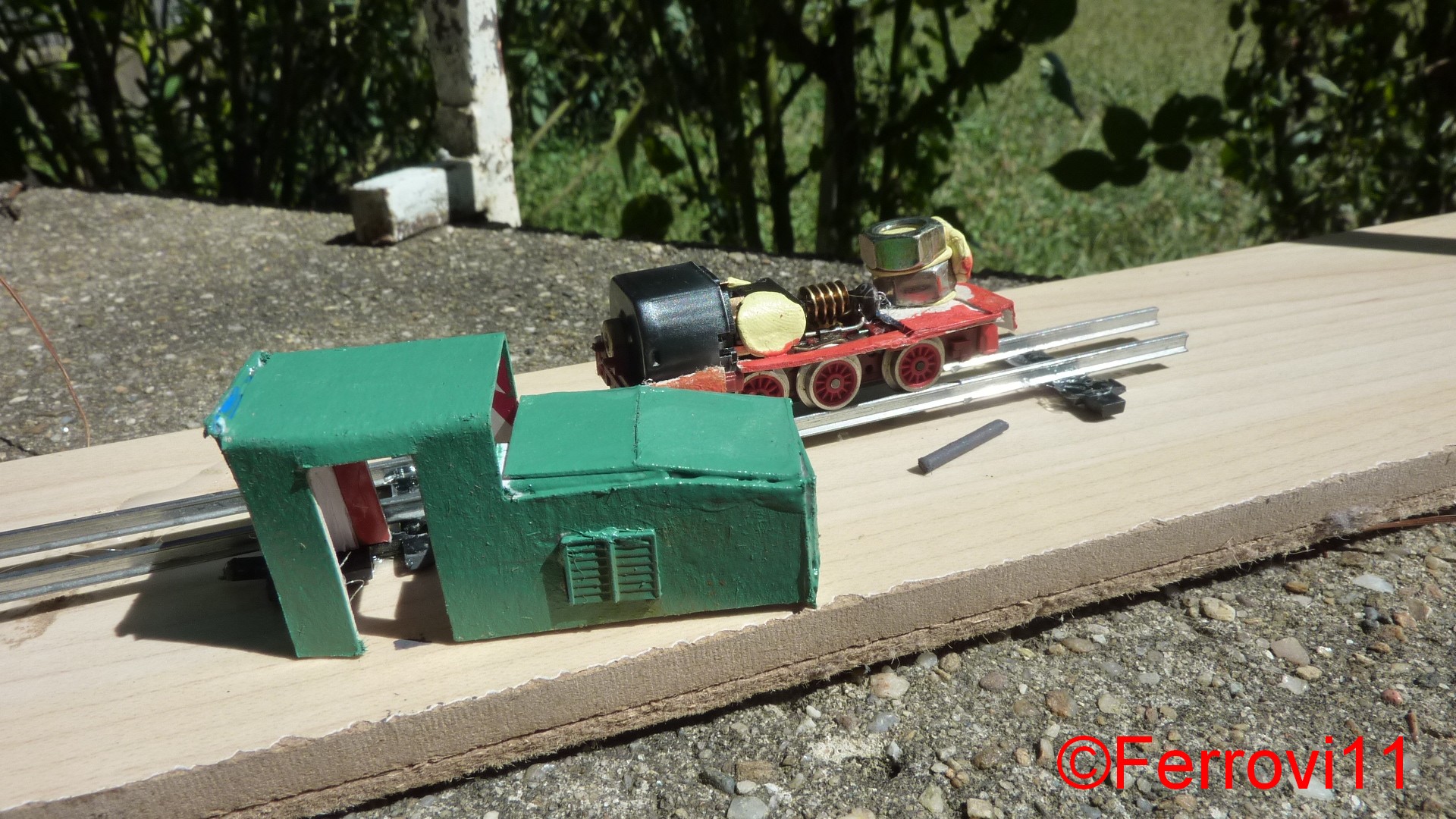

Messagepar Ferrovi11 » 31 08 2015 à 21:36
D'autres photos:
Le chassis et la caisse séparés. Le carton provient d'une boîte de céréales (logo rouge :F9 ), plié et collé à la colle de bureau liquide 3M. C'est ma première construction intégrale. Les boulons fixés à la patafix servent de lest à l'avant du locotracteur (sinon j'imagine ce que cela sera dans une rampe en tête d'une rame... on pourra nommer une nouvelle pratique: le ferrodéo!)

Messagepar Sixtifs » 31 08 2015 à 21:48
Bonsoir Ferrovi11.
C'est bien de commencer par de la construction intégrale en dessin libre, et c'est source de beaucoup de satisfaction.
Ton engin donne bien l'idée d'un locotracteur bricolé par l'atelier de l'usine, taiilé à la serpe, mais puissant et qui fonctionne.
Pour la question de taille, en voie étroite, c'est très varié, et pour du dessin libre, c'est très libre.
Le point qui peut être crucial, c'est la cohérence avec la taille des personnages.
Le conducteur sera t'il à son aise pour manoeuvrer son engin (les machines de mine sont réservées aux contorsionnistes) ?
Les chassis moteur ont de temps en temps besoin d'entretien, netoyage, graissage ...
Le collage de la caisse sur le chassis n'est pas idéal, si tu peux trouver une autre méthode, c'est mieux.
Dans le cas de ce chassis Arnold, le moteur est normalement maintenu en place par la carrosserie, les deux sont solidarisés par une vis.
Comme tu as changé la carrosserie, il faut une autre méthode de maintien.
Pour ce modèle de chassis, je tiens le moteur en place avec du fil à coudre costaud, ou du fil de laiton 0,3 ou 0,4 mm.
Je perce quatre petits trous dans le plastique rouge du chassis de chaque côté du moteur, puis je ligature moteur et chassis.
On attend les ouagons :F5

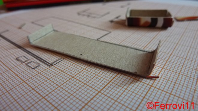

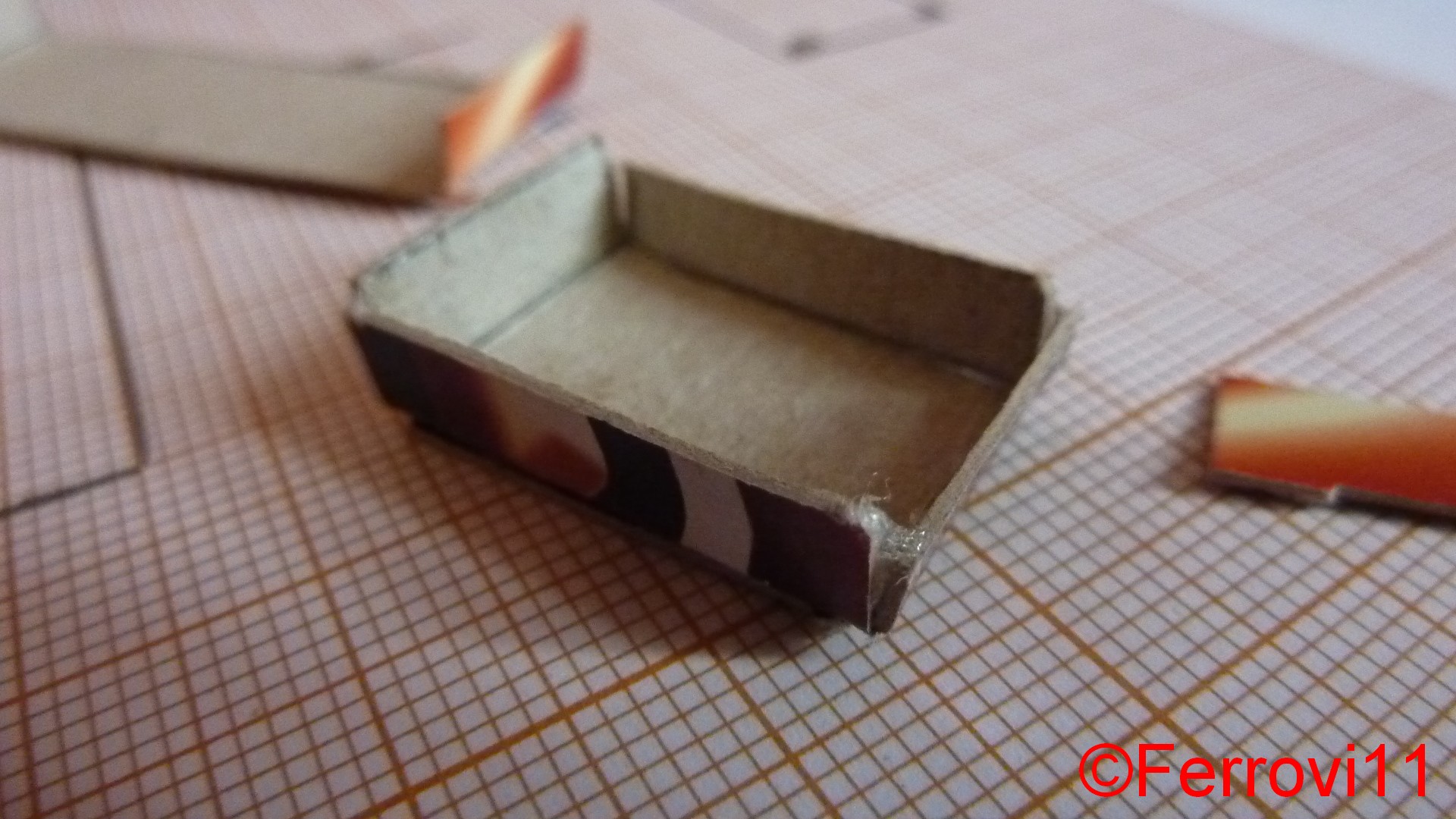

Messagepar Ferrovi11 » 01 09 2015 à 11:47
Et voilà les wagonnets (enfin.... le chassis!) .
Il ne me manque que les essieux en N. Je les attends pour faire les supports d'essieux. Ah oui, et la peinture. Mais ça je l'ai.
Amistats d'occitania! :F5

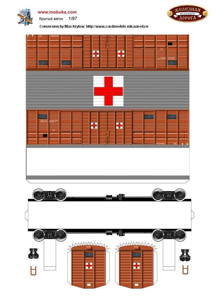

Messagepar Sixtifs » 01 09 2015 à 14:43
Quelques modèles à imprimer couper coller sur le site de la ville de Neuvied (allemagne)
http://www.neuwied.de/2253.html?&L=2...tx.%B4..1%B4.
http://www.neuwied.de/2255.html?&L=1
à partir de là, il faut explorer les liens (soit à gauche, soit en bas, texte en bleu clair)

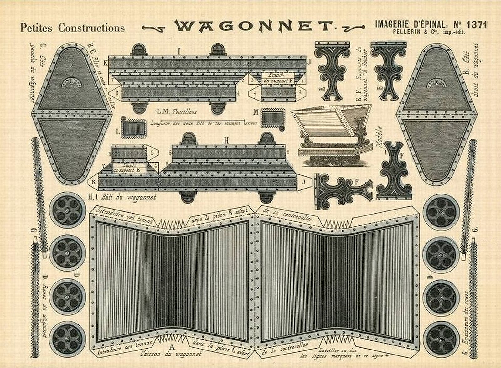

Messagepar Buffalo Bill » 04 09 2015 à 21:03
A l'origine cette image d'Epinal était d'une taille bâtarde, un gros 43eme, mais en jouant sur un petit logiciel type THE GIMP (gratuit) ou Photoshop c'est facile à redimensionner au mm près.Par la suite, au choix imprimer sur bristol épais (si l'imprimante le supporte) ou sur papier fin et contrecoller sur du carton. Perso je procède plutôt de cette façon et je joue sur l'épaisseur et l'empilement des cartons. Ce modèle je l'ai décliné au 1/35eme au 1/45eme et au 1/72eme...... et en le simplifiant ...les supports à volutes en fonte moulée je trouvais ça un peu trop "STEAMPUNK"
Et si tu te blesses d'un coup maladroit de cutter il ya cela:
