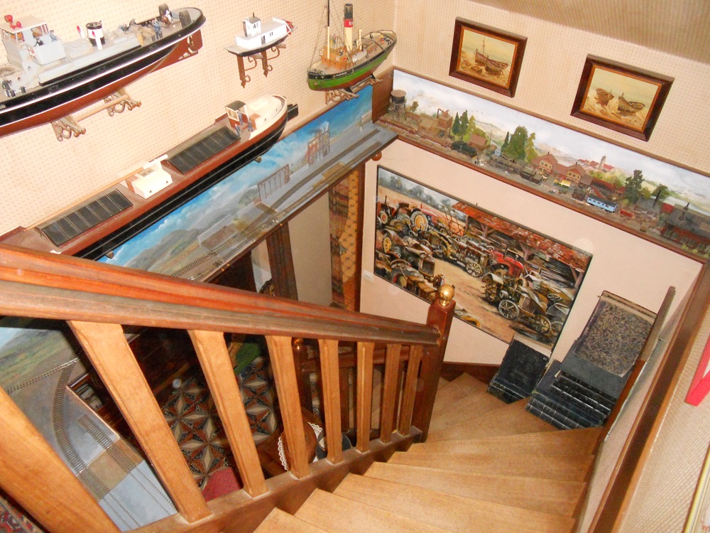

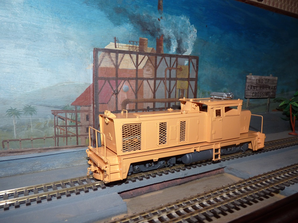

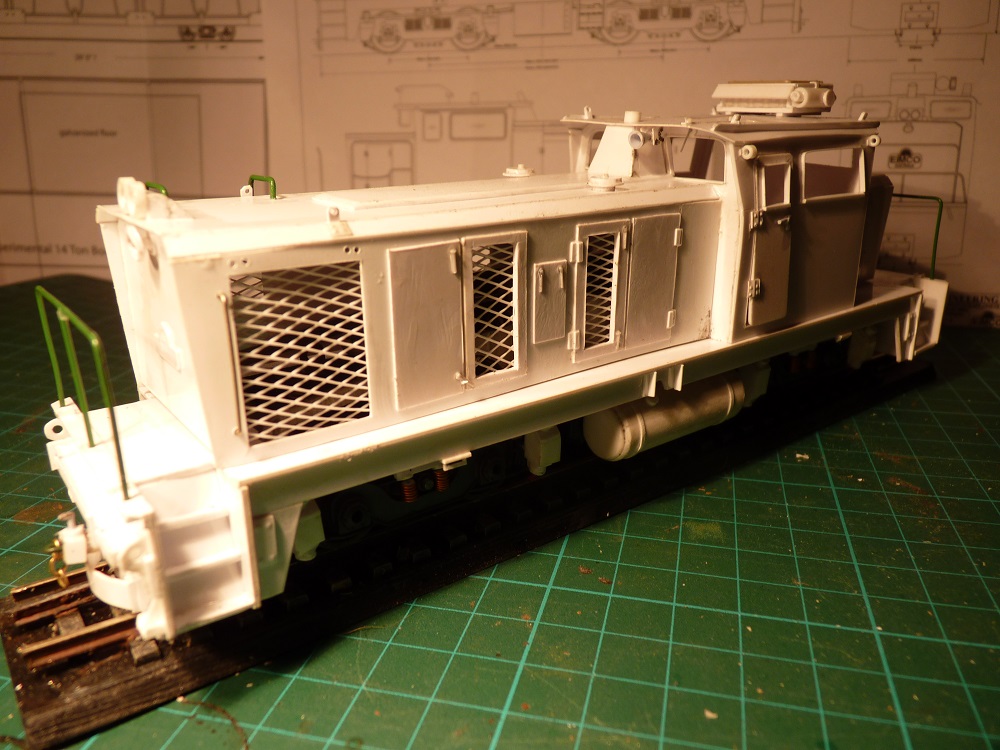

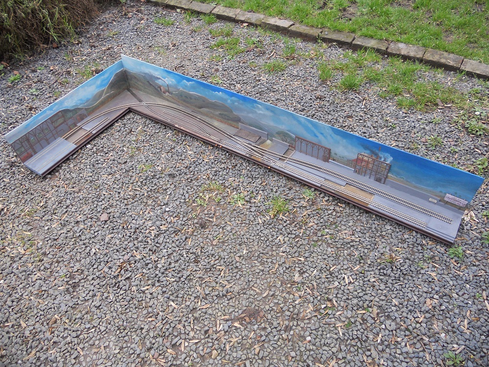

Je vous ai parlé de ce petit réseau coincé dans la trémie de mon escalier H4 .....un L de 180-80 par 16cm de large... deux voies en 16.5 et 9mm avec un appareil de voie très spécial pour la pénétration de la voie en trois files et un fond de décor sur le thème des réseaux sucriers (pas les betteraves ,les canes :rod_siflet )

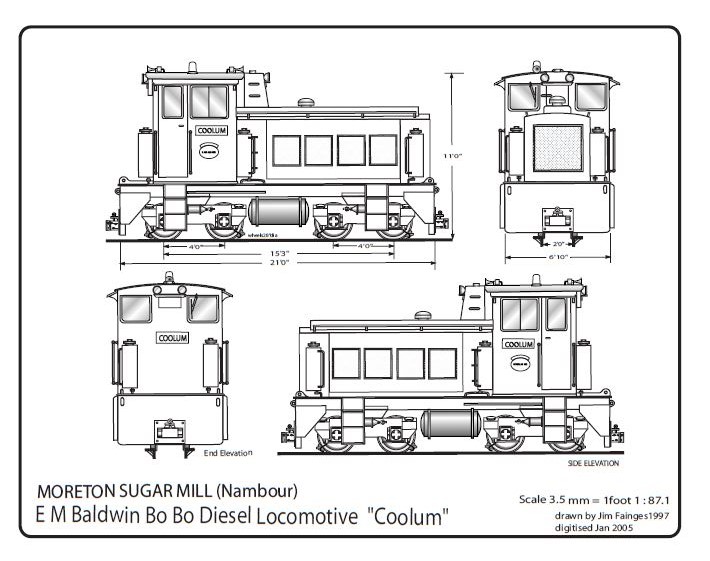

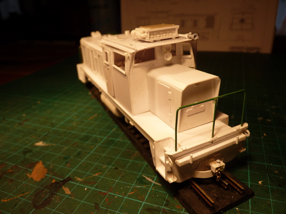

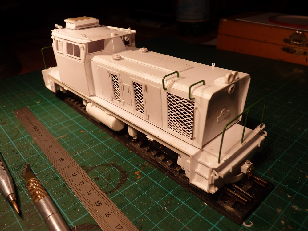

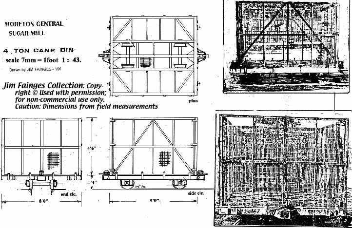

Qui dit petit réseau implique ,dans la logique "Buffalo Unlikely Factory", grosses locomotives C7 ....Voici donc la dernière mise en chantier, construction intégrale en carte plastique à partir des plans de Jim Fainges (http://www.zelmeroz.com/canesig/) et des photos de Carl Millington.
Je pense que le rapport: étroitesse de l'écartement -largeur du gabarit est battu par cette BB EIMCO, juste ce qu'il faut donc pour encombrer cette courte voie. Précisons que j'ai choisi une échelle que je n'avais pas encore pratiquée en ferroviaire le 1/45eme.
je laisse à nos spécialistes le plaisir de nous dire comment s’appelle le 1/45eme sur voie de 16.5mm et de 9mm..... ;) :C6

Messagepar Sixtifs » 24 11 2014 à 21:25
Boudu, c'est du betteravier sous stéroïdes D9
mais c'est bien fait E2 E2
tu peux envoyer des photos aux auteurs du site Zelmeroz, ça leur fera plaisir de voir que leur travail est bien mis à profit.
P.S. 1/45ème ou 1/54ème ?
Bien faire et laisser dire.

Très belle réalisation E2 E2 E2 La carte plastique permet, quand on est doué, de faire des miracles :^) :^) :^)

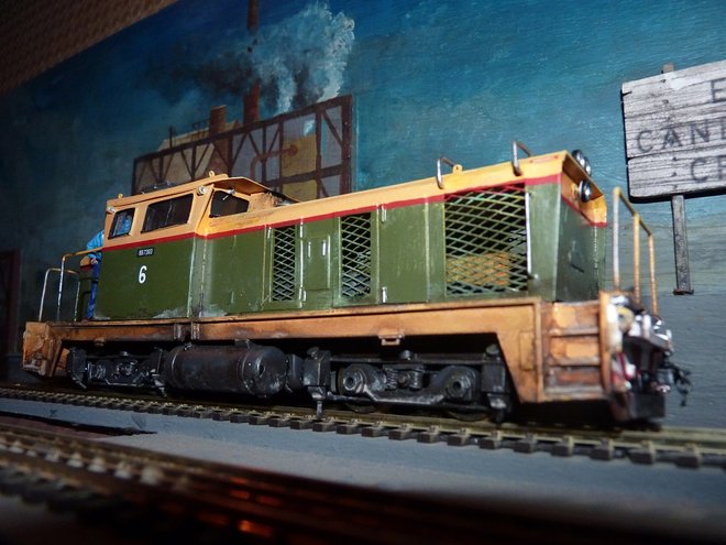

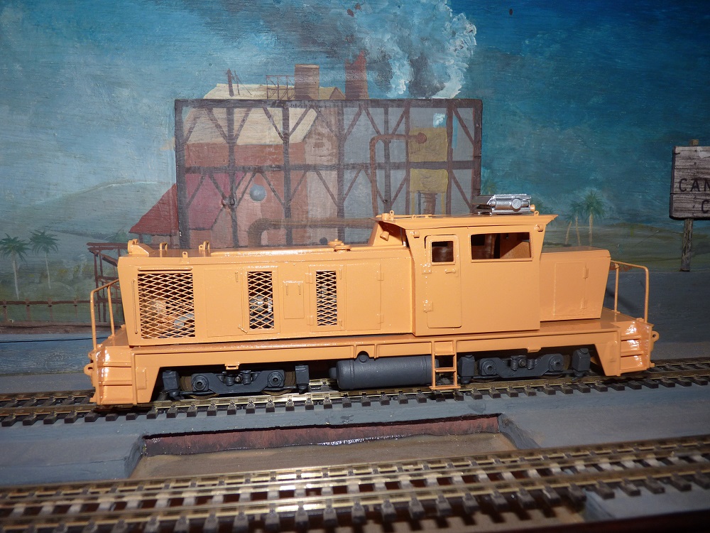

Messagepar Buffalo Bill » 25 11 2014 à 21:44
Merci pour vos compliments et encouragements.... :maitre: mais portant un œil critique ,maintenant que je la voie en photo sur le forum :C4 , je trouve les grilles d'un module un peu large(le mimo à ses limites) et je constate que j'ai omis les mains montoires de la porte latérale.... H4 :C6 .....va falloir que j'embauche un responsable contrôle qualité la "Buffalo Unlikely Factory" :rod_siflet

Messagepar YVES » 26 11 2014 à 13:35
Les grilles, ce n'est pas très grave. Elles se changent...
Je pense que tu peux trouver quelqu'un pour aller faire les course à Pontoise, où bien commander directement des grilles chez DECAPOD (5,80 €).
http://www.decapod.fr/35-fournitures
Sinon en miséramodelisme, il y a ça, si tu en trouves...

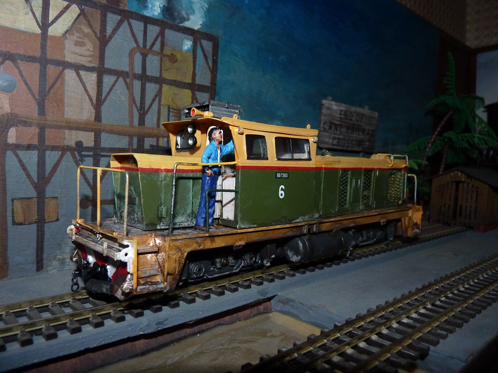

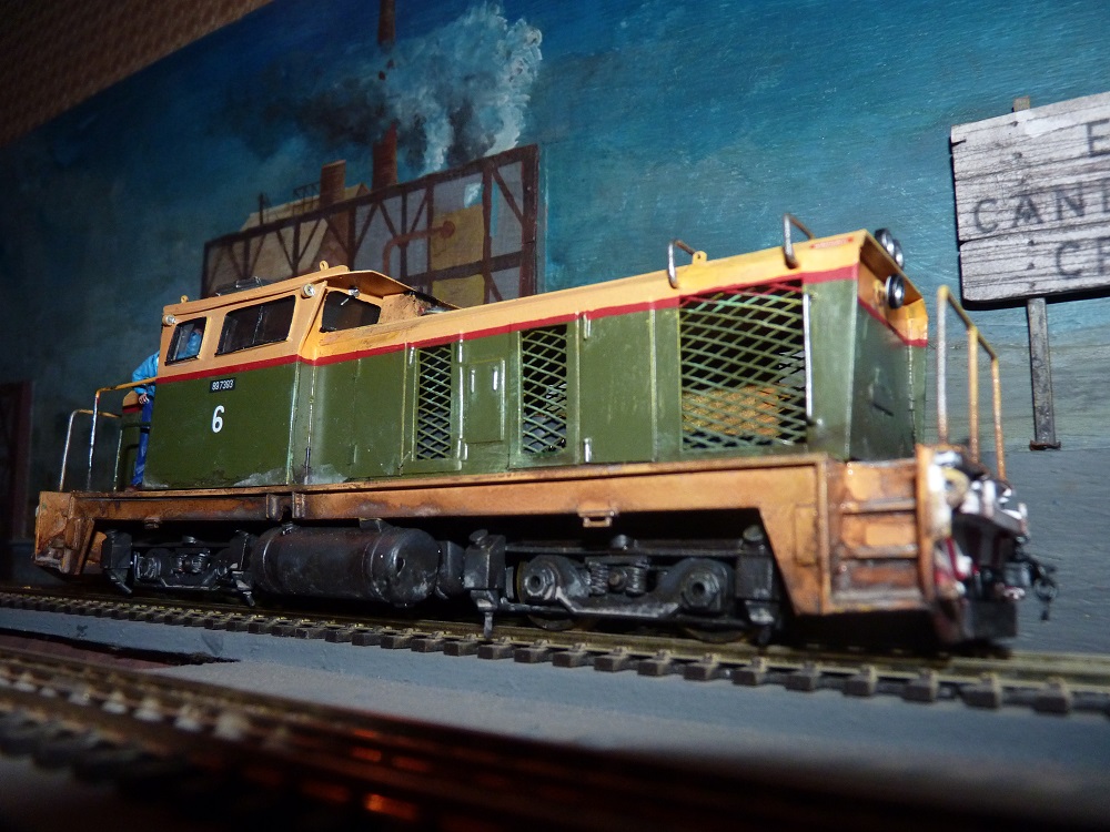

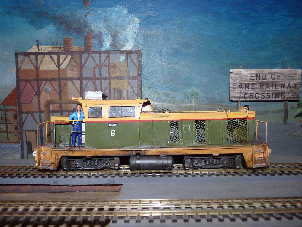

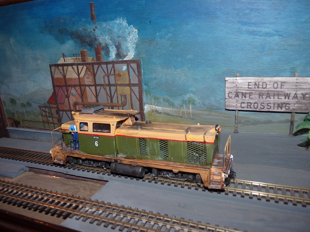

Messagepar Buffalo Bill » 28 11 2014 à 11:32
Hier, vu qu'il pleuvait.... ;) c'était jour de "barbouille" l'EIMCO" a reçu sa livrée inspirée par celle des "Marion sugar mill" du Queensland.
Maintenant souhaitez moi "courage et abnégation" pour réaliser la rame...ou plutôt les rames : cane à l'entrée, sucre à la sortie :rod_siflet
