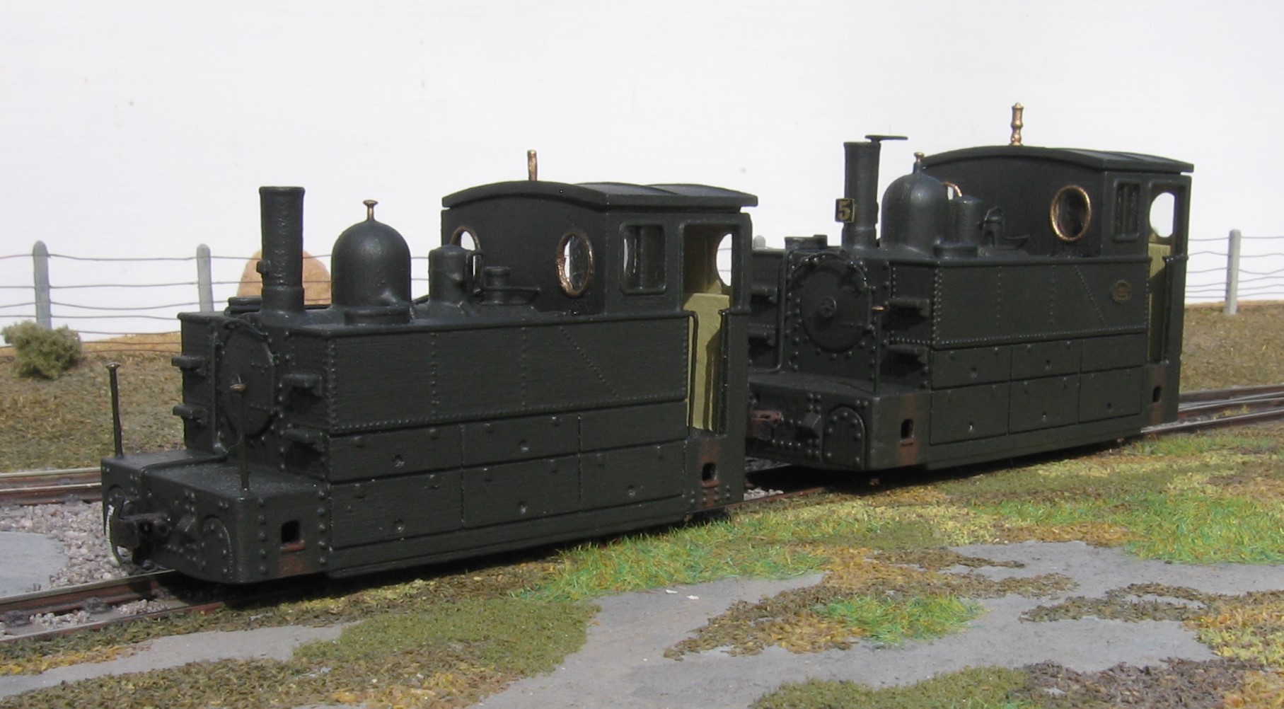

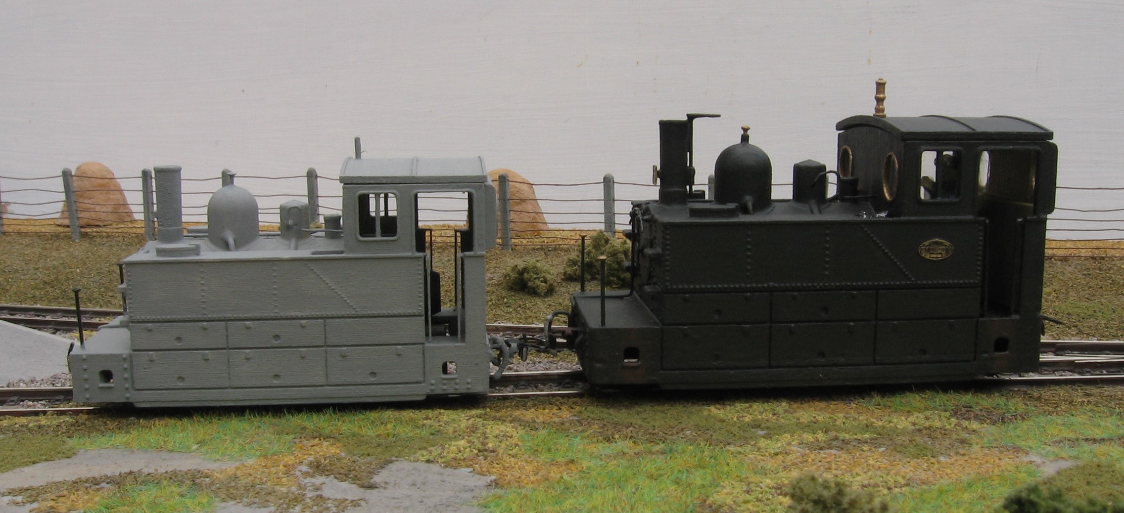

Messagepar Paul T » 14 08 2017 à 15:40
Cher tous,
Quelques photos des progrès réalisés avec la version 1:87 des Cotes du Nord B-M, et quelques coups de comparaison avec le locon 1:76. J'espère que les nouvelles sur la production du modèle HOm / HOe bientôt - la taille de la porte de la boîte à fumée doit trier parmi les problèmes.
Meilleurs vœux,
Paul
PS Le toit s'est bien ajusté jusqu'à ce que je l'ai peint - c'est facile à régler. :^)

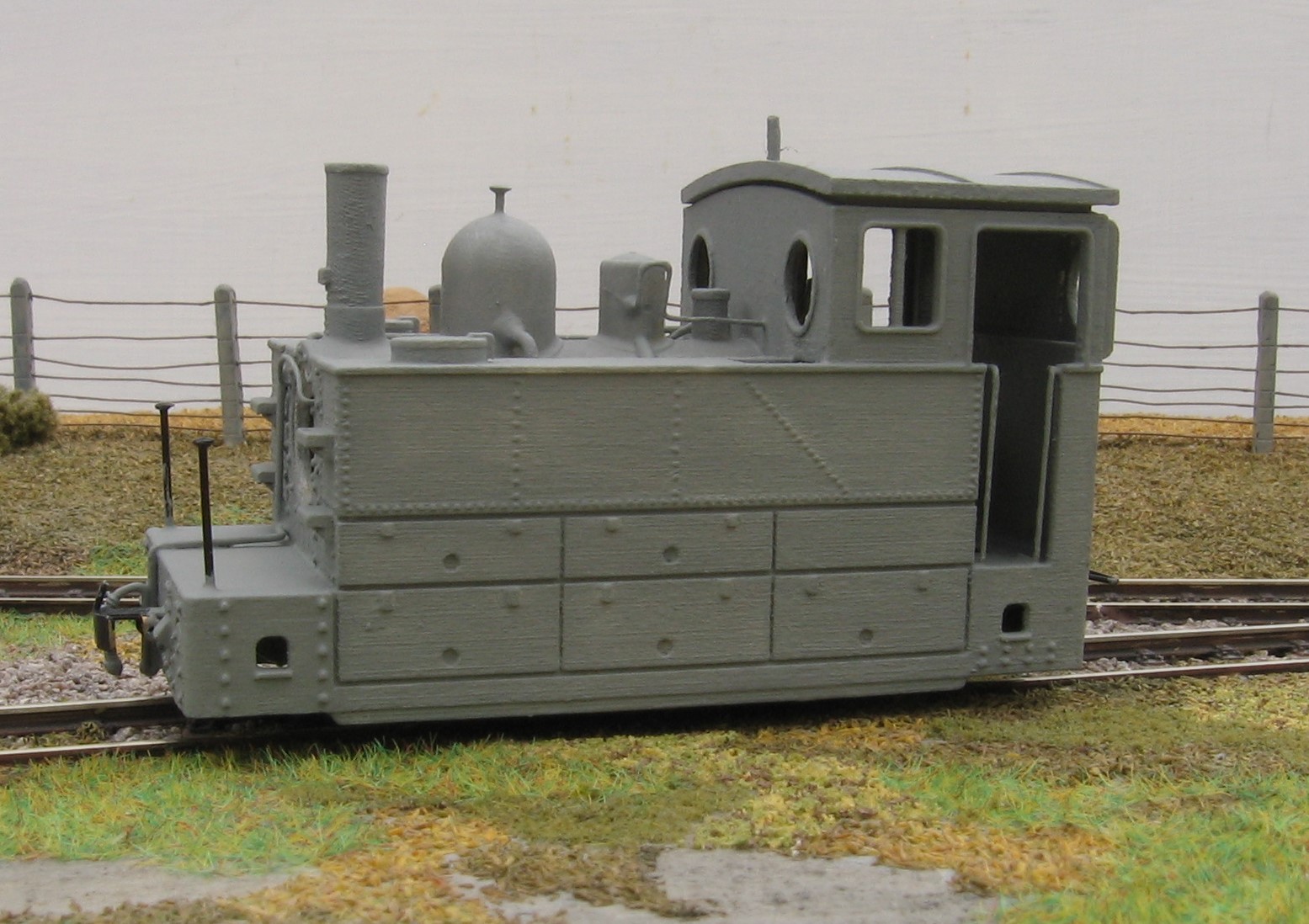

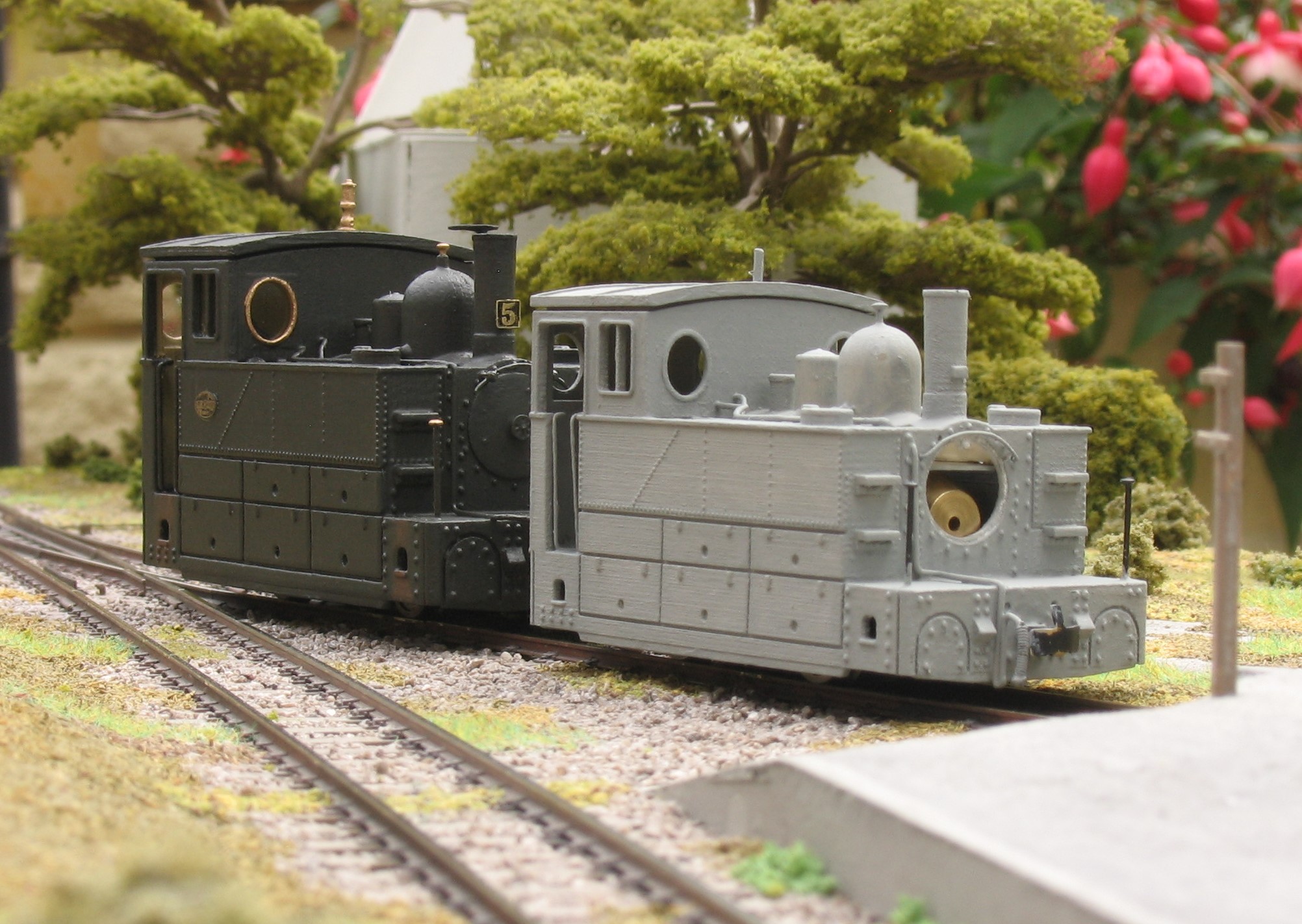

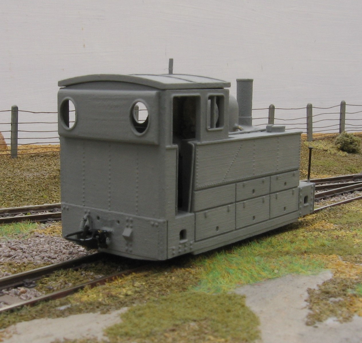

Dear all,
A few photos of the progress made with the 1:87 version of the Cotes du Nord B-M, and a couple of comparison shots with the 1:76 loco. Hopefully news on production of the HOm/HOe model soon - the size of the smoke box door needs sorting amongst the issues.
Best wishes,
Paul
PS The roof did fit better until I painted it - this is easy to sort out. :^)

Messagepar mlm » 14 08 2017 à 19:40
On voit la différence, 12% en moins dans chaque direction, c'est énorme :C4 :C4 :C4

Messagepar Storm » 14 08 2017 à 22:23
mlm a écrit:On voit la différence, 12% en moins dans chaque direction, c'est énorme :C4 :C4 :C4
Oui, vu comme cela, c'est effectivement impressionnant :C4 .Je n'avais jamais vraiment prêté attention à ça avec le matériel en 9mm...
Messages: 23947
Re: Blanc-Misseron 030-T tram loco from the CdF Cotes du Nor
Messagepar cfcdn_bis » 21 08 2017 à 21:56
Merci Paul pour ces nouvelles. #B6
Vu comme cela la différence est en effet importante comme le souligne mlm.

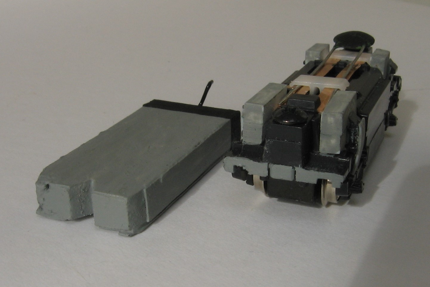

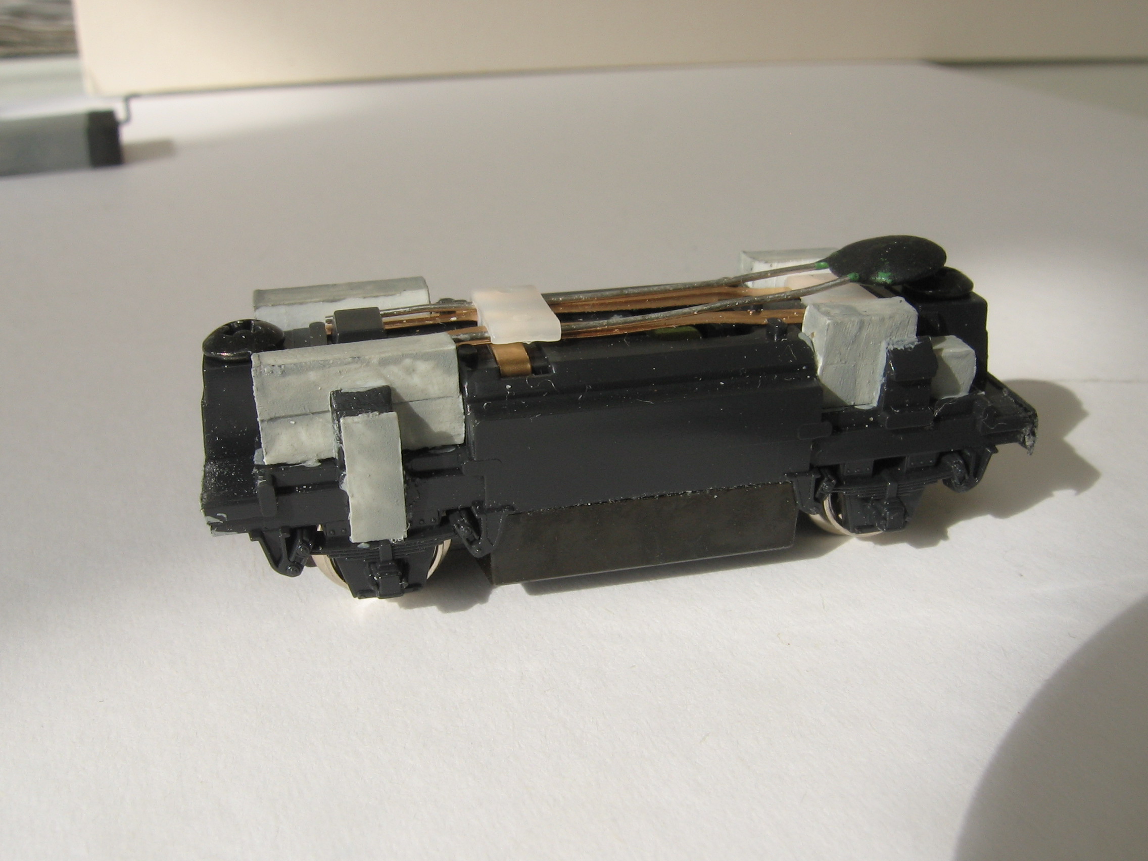

Messagepar Paul T » 01 09 2017 à 20:55
Nous vous remercions de vos commentaires: il existe une différence notable entre les deux locos. Les photos font un contraste intéressant.
Espérons qu'il y aura des progrès sur la porte de la boîte à fumée très bientôt (et les autres améliorations mineures).

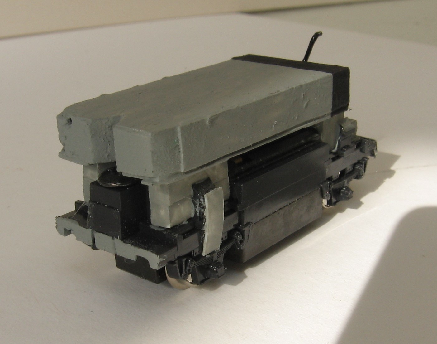

Je ferai principalement fonctionner cette locomotive sur une piste de 9 mm (HOe / 009) et j'ai ajouté des photos montrant comment j'ai ajouté l'emballage pour permettre au moteur de fonctionner sur le châssis Kato 11-104. Aussi 2 photos montrent les progrès réalisés à ce jour - le projet est presque fini!
Meilleurs vœux,
Paul
Francais par Google (mis)translate H4
Thank you for your comments - there is a noticeable difference in size between the two locos. The photos make an interesting contrast.
Hopefully there will be progress on the smoke box door very soon (and the other minor improvements).
I will mostly be running this loco on 9mm track (HOe/009) and have added some photographs showing how I have added packing to enable the engine to run on the Kato 11-104 chassis. Also 2 photos showing the progress made to date - the project is nearly finished!
Best wishes,
Paul

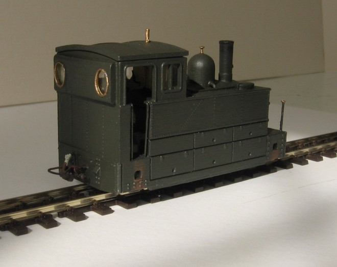

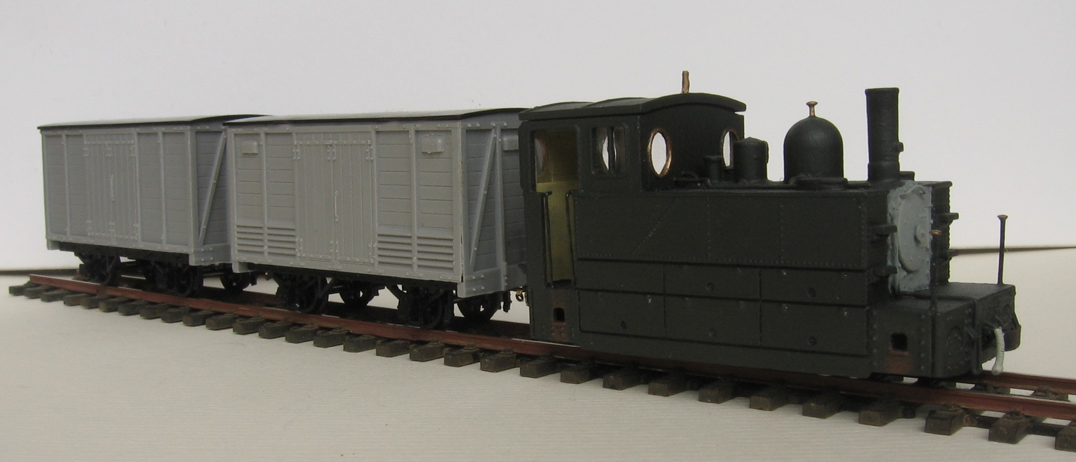

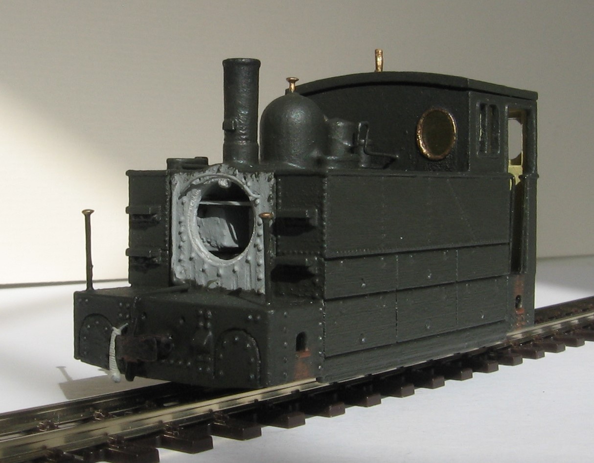

Messagepar Paul T » 29 03 2018 à 14:52
Chers tous,
Après une longue attente et beaucoup de patience, il y a maintenant de bonnes nouvelles sur le CdN Blanc-Misseron à l'échelle 1:87. J'ai une porte de boîte à fumée et elle convient parfaitement. Il a eu sous-couche et bientôt obtiendra le manteau supérieur.
Un autre de ces locos va être construit par et ami et quand il a confirmé que toutes les parties s'emboîtent et qu'il se trouve sur le puits Halling alors il devrait être disponible.
J'ai ajouté des photos de la loco sur un Halling avec les wagon merchandise Dundas T & D pour H0m. (Ces camionnettes sont maintenant disponibles à nouveau, les modèles Dundas, et ont de nouvelles roues rondes (! :ipb-251 )

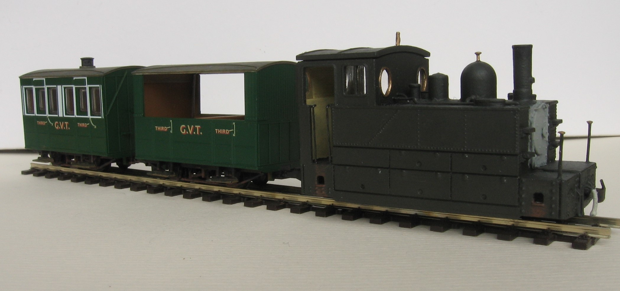

Les autres photos montrent la locomotive sur un châssis Kato 11-104 sur une voie de 9mm pour H0e / 009 avec les voitures voyageurs PECO Glyn Valley Tramway.
D'autres photos lorsque la peinture est terminée.
Meilleurs vœux,
Paul
Francais par Google translate :oups2:

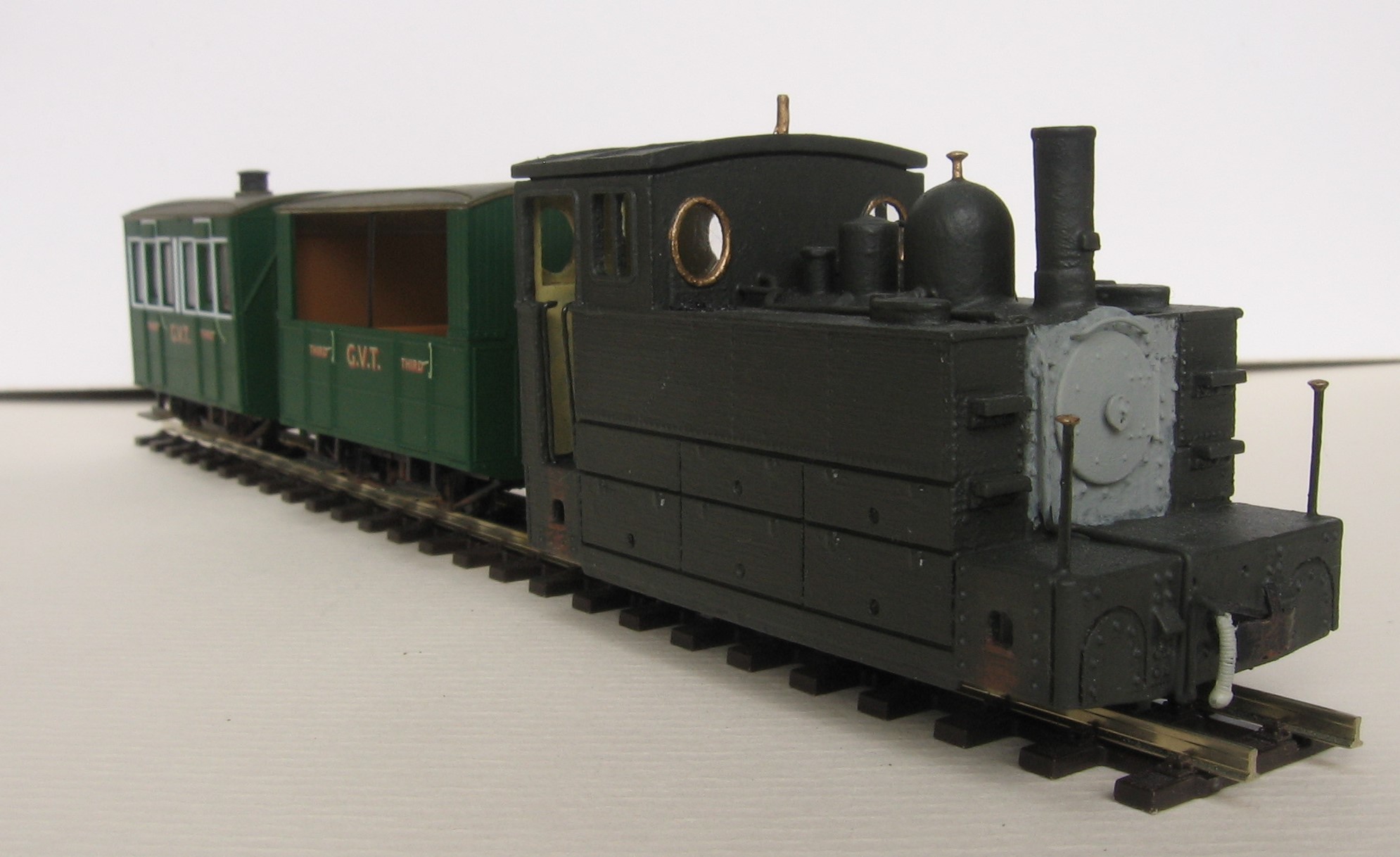

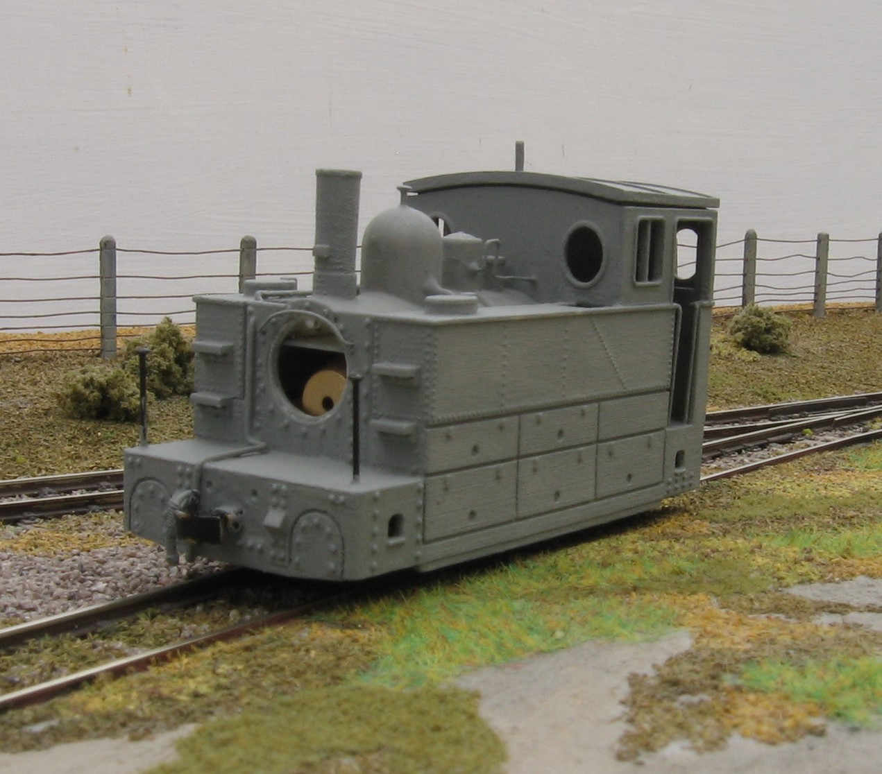

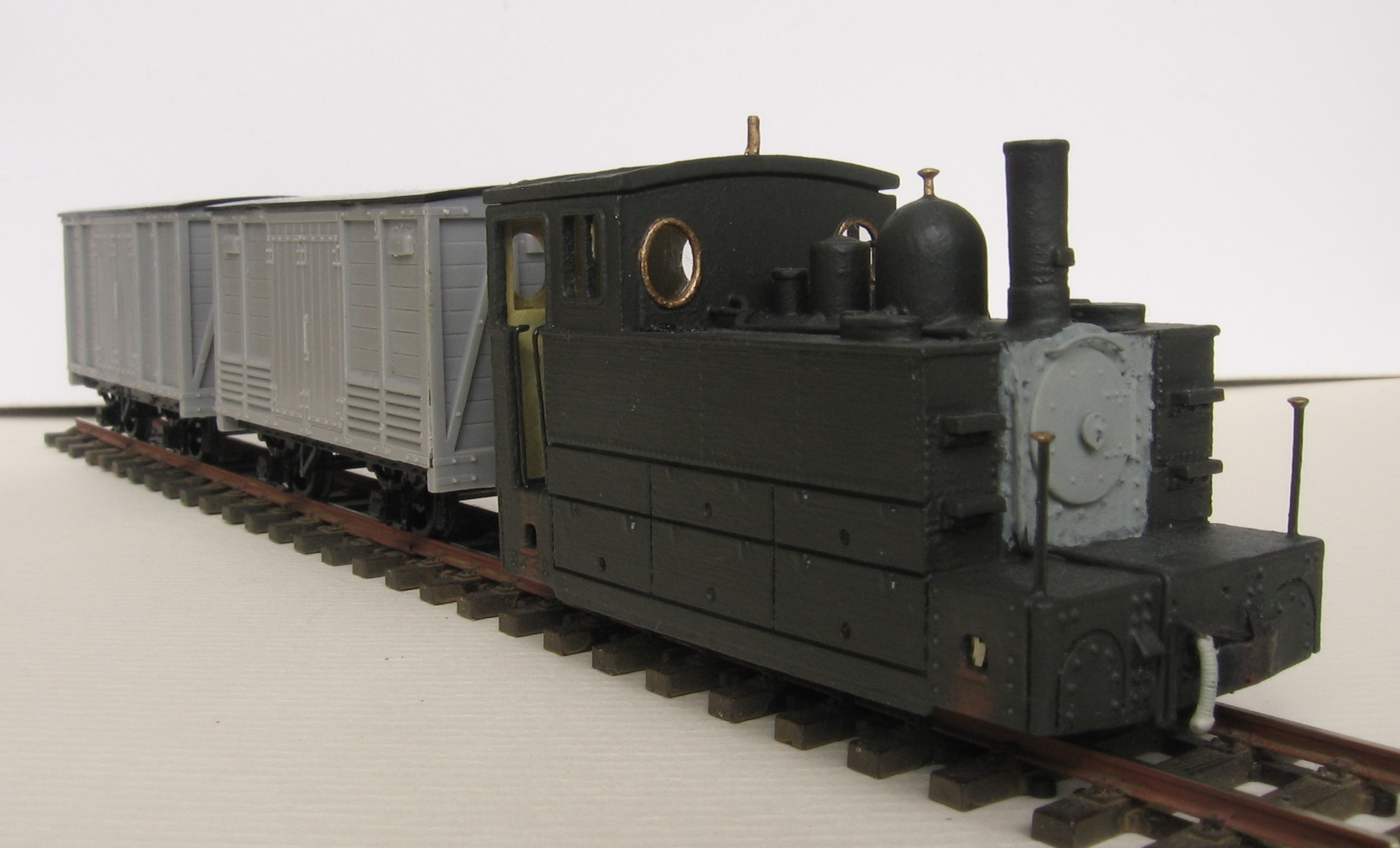

Dear all,
After a long wait and a lot of patience there is now some potentially good news about the CdN Blanc-Misseron in 1:87 scale. I have a smoke box door and it fits perfectly. It has had undercoat and soon will get the top coat.
Another of these locos is going to be built by and friend and when he has confirmed that the parts all fit together and it sits on the Halling well then it should be available.
I have added photos of the loco on a Halling with the Dundas T & D vans for H0m. (These vans are now available again, Dundas Models, and have new round (! :ipb-251) disc wheels)
The other photos show the loco on a Kato 11-104 chassis on 9mm track for H0e/009 with the PECO Glyn Valley Tramway coaches.
Further photos when the painting is complete.
Best wishes,
Paul
Messagepar YVES » 29 03 2018 à 19:50
Joli Loco, j'espère qu'un jour un modèle HOm (12 mm) sera disponible.
Messagepar Tyrphon » 29 03 2018 à 22:21
Heu... si j'ai bien lu, la loco avec des wagons Dundas a un châssis Halling... en Hom!
Elève Yves, vous me ferez trois tours de stade ! (punition infligée par un certain AZ sur le forum US)
Messages: 8562
Messagepar Paul T » 30 03 2018 à 14:24
Merci Yves.
Salut Tyrphon. La loco est à l'échelle 1:87 sur un châssis Halling, donc H0m. Je sais que certains utilisent les wagon merchandise Dundas sur leurs mises en page, techniquement, ils sont à l'échelle 1:76 (00n3). La loco 1:76 est plus grande que les wagons. Je les ai mis dans la photo pour aider avec la taille car c'est critique pour beaucoup. Je pense que vous comprenez bien.
Meilleurs vœux,
Paul

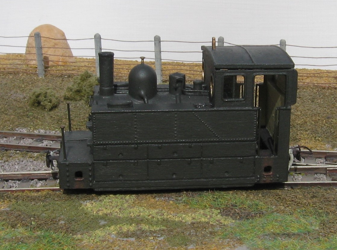

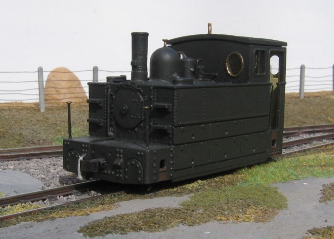

Messagepar Paul T » 03 04 2018 à 21:03
Chers tous,
Le CdN Blanc-Misseron est terminé :ipb-251 Mais NON! J'ai toujours besoin d'une plaque du locomotive Blanc-Misseron, d'une plaque d'immatriculation et d'un équipage de locomotive (les roulants?) ... une tâche sans fin #B6
Photos jointes.
J'espère que de bonnes nouvelles sur le modèle de production très bientôt.
Meilleurs vœux,
Paul
Je doute que Google Translate a ce correct! #A8 ... Et un peu d'aide du livre Petit Train des CnD.

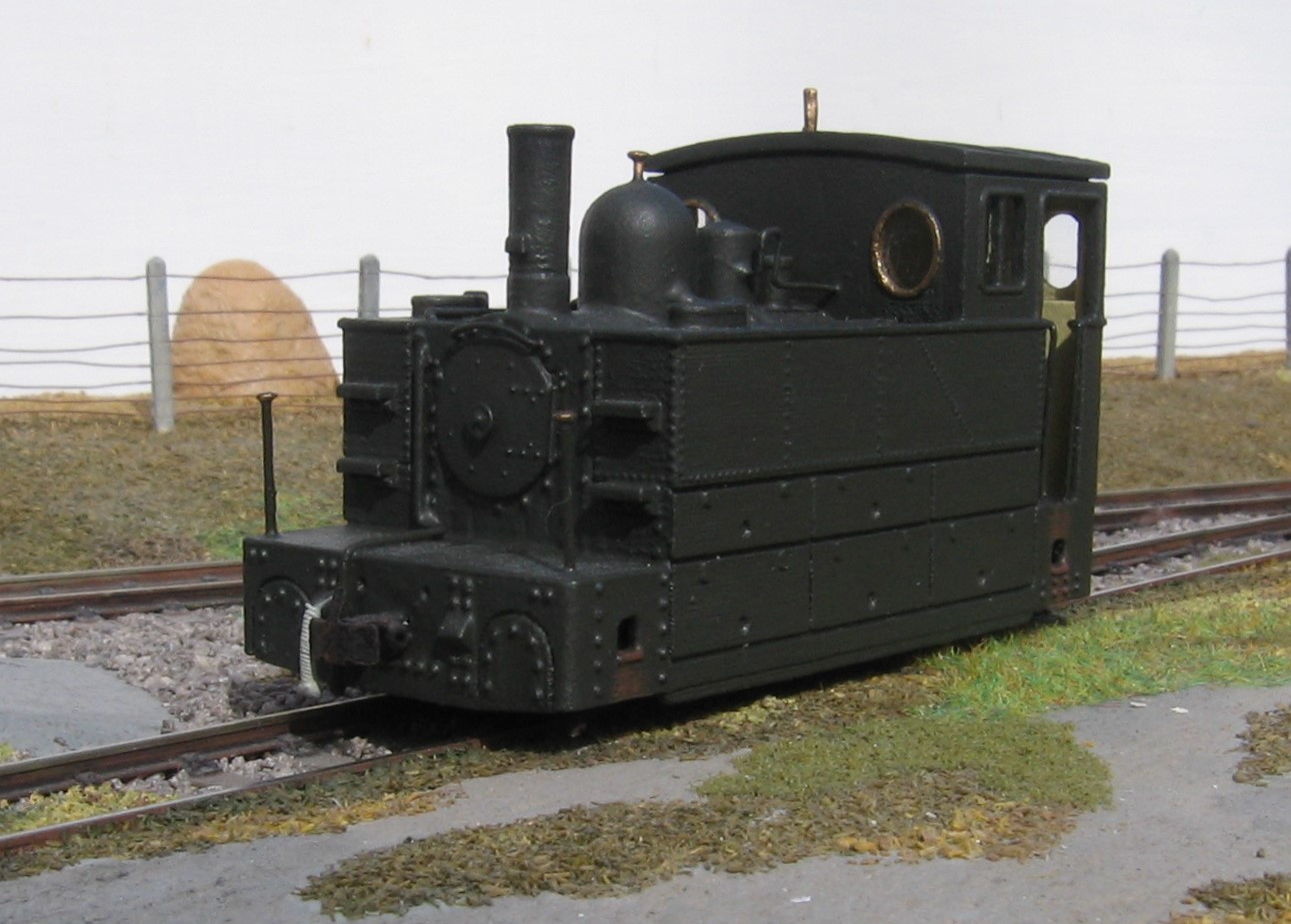

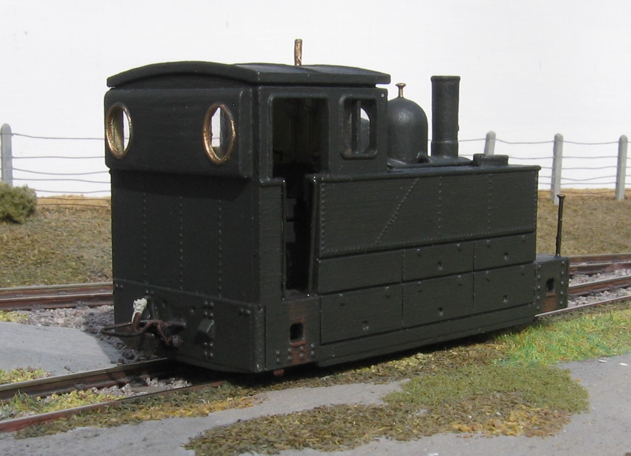

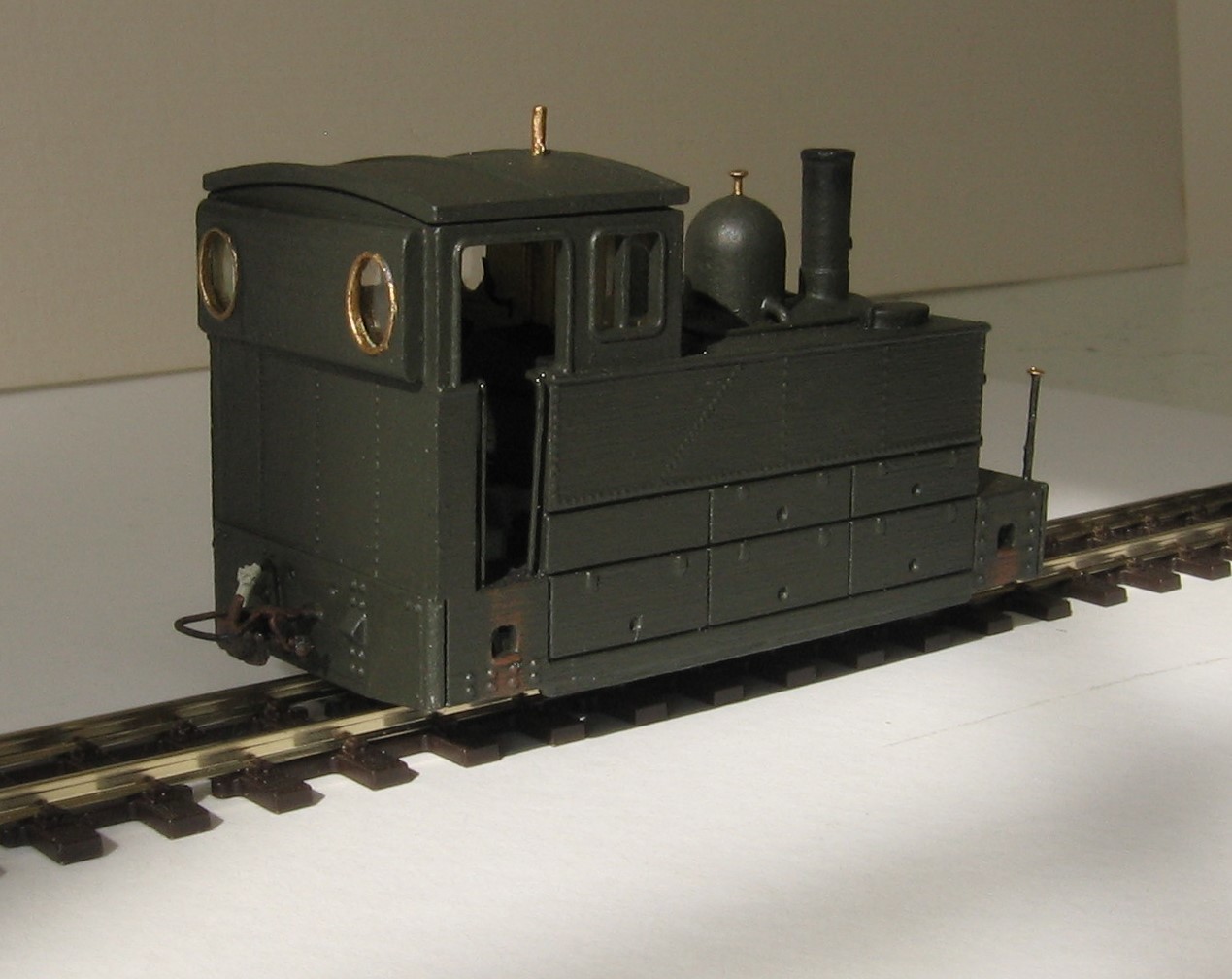

Dear all,
The CdN Blanc-Misseron is finished :ipb-251 But NO! I still need number plate, works plates and locomotive crew ... a never ending task #B6
Photos attached.
Hopefully good news on the production model very soon.
Best wishes,
Paul

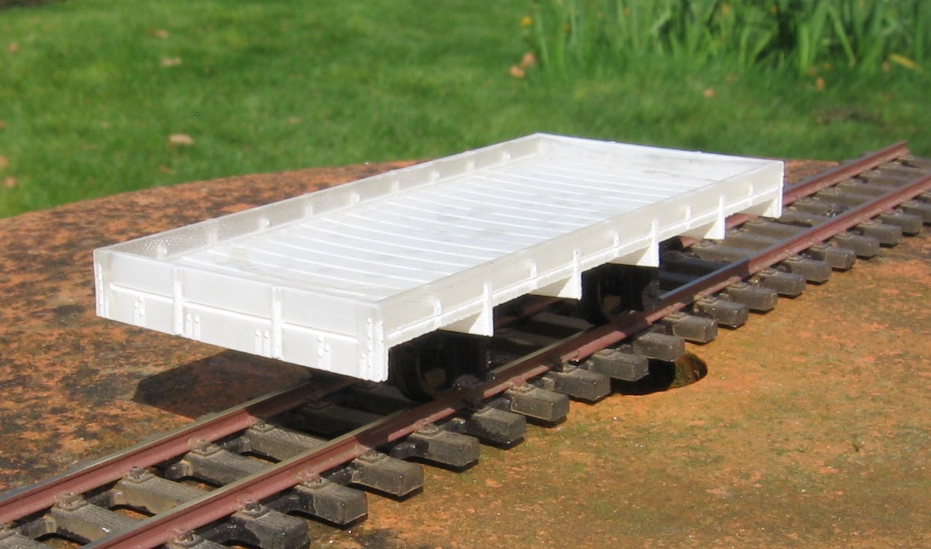

Bientôt le plateau wagon CdN à l'échelle 1:76. J'ai joint une photo de la première impression pour l'intérêt.

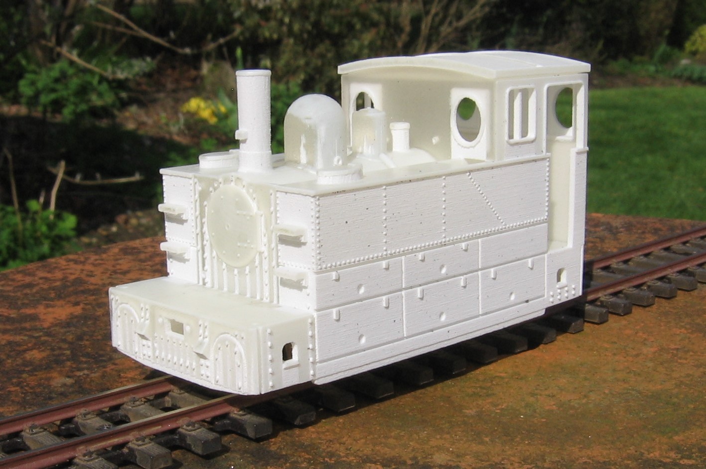

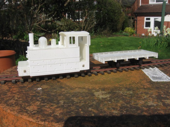

Dear all,
The 1:76 scale CdN Blanc-Misseron is now available from Model Engine Works. Please see https://www.shapeways.com/product/YERCK ... d=65314005
The loco is printed in FUD by Shapeways. The issue with the missing plate boundaries on the right hand side has now been sorted out - see photo. In the photo I have cleaned up the front around the smokebox and on the buffer beam, put packing under the motor saddle to raise the loco a little and added plastic card to the blocks front and rear to make the Halling motor unit a friction fit - see viewtopic.php?f=6&t=8788&start=75#p396318
Coming soon is the CdN wagon plat in 1:76 scale. I have attached a photo of the first print for interest.
