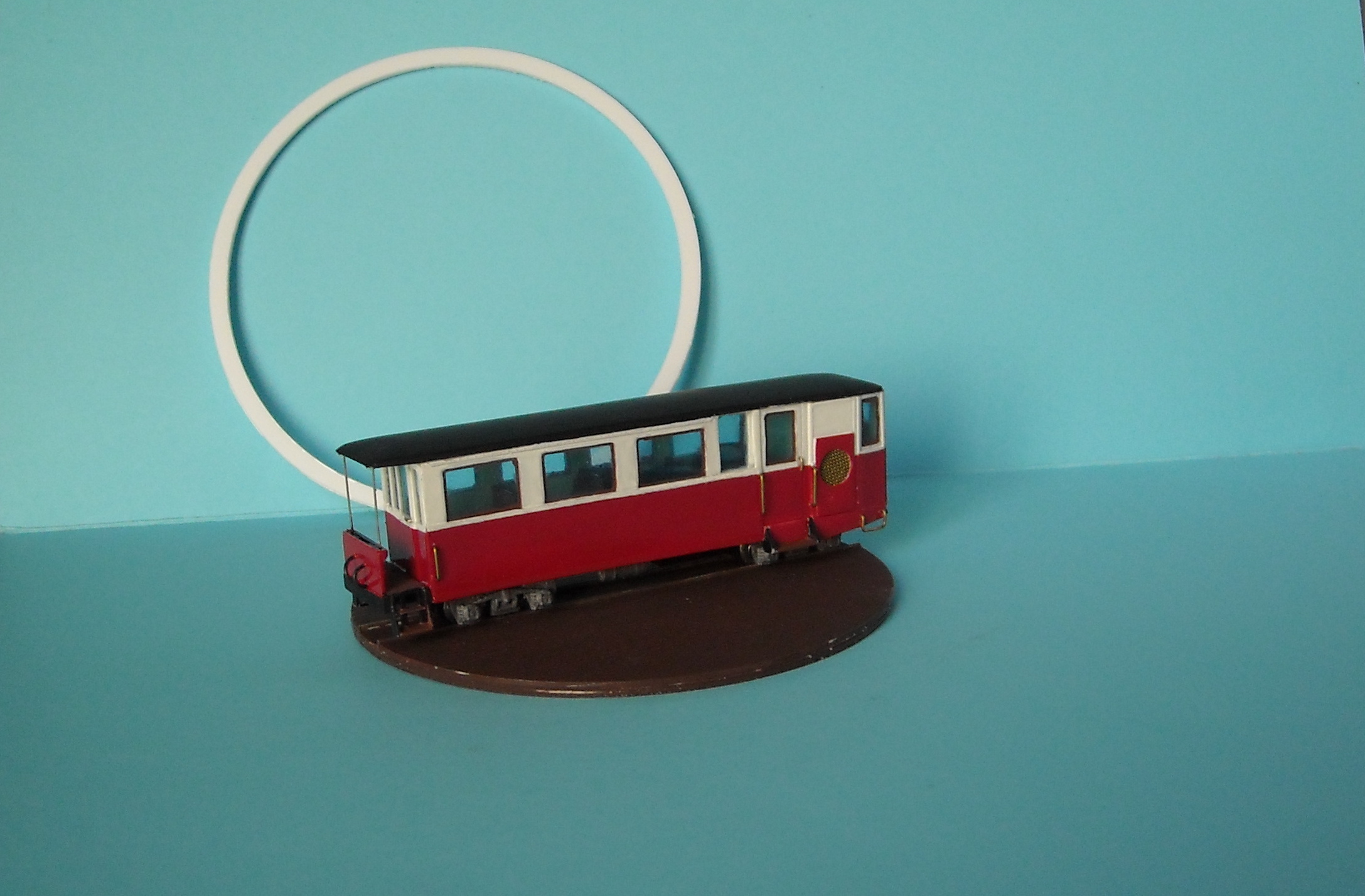

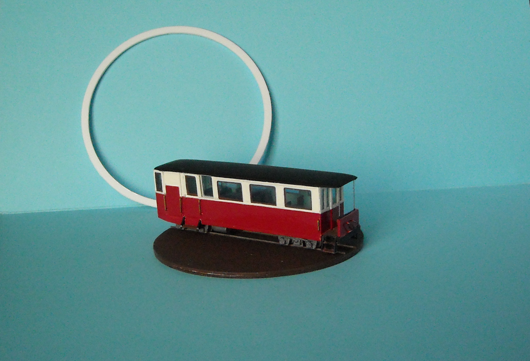

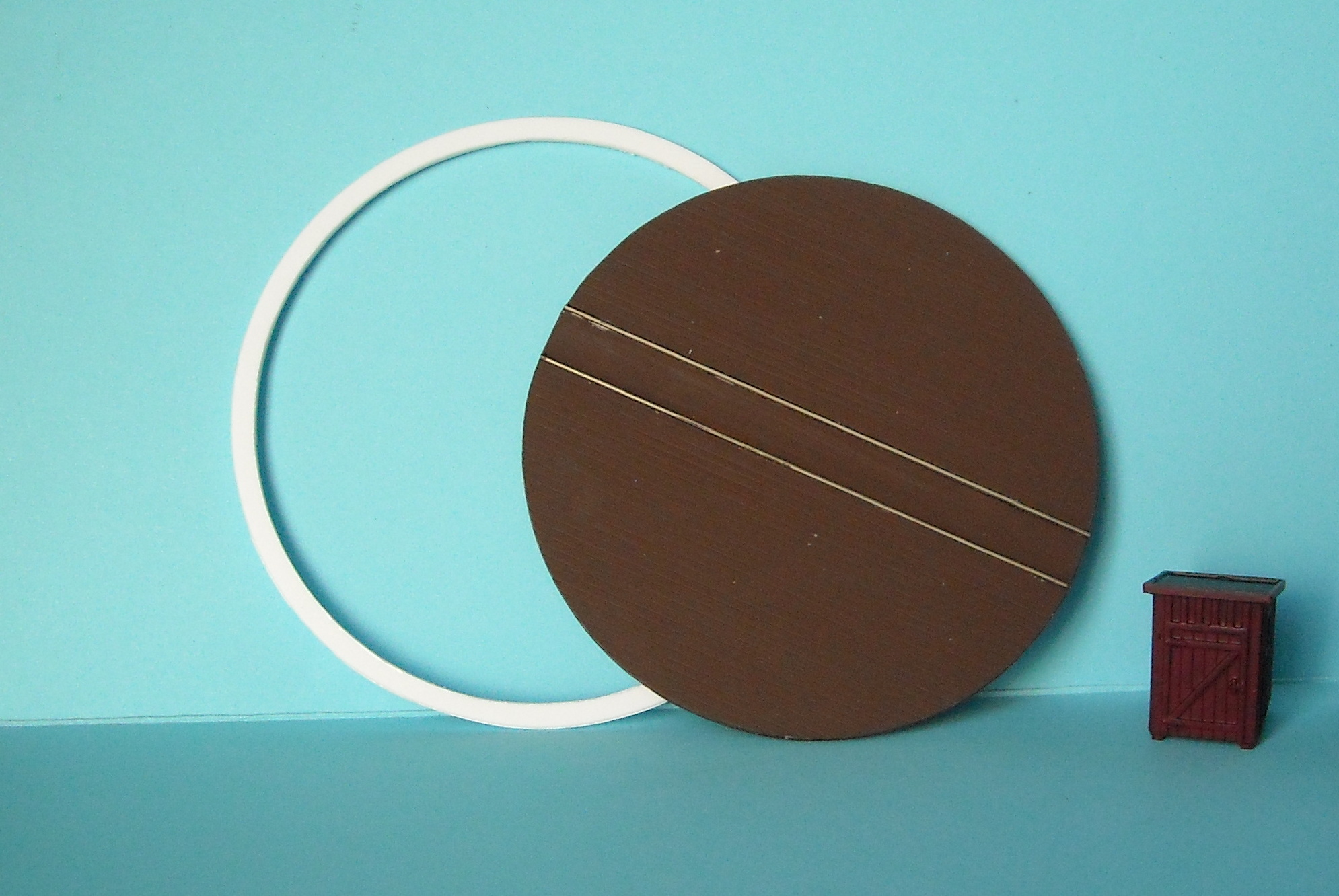

Messagepar Abran » 13 05 2014 à 15:04
scoot a écrit:le mien aurait du être crème et rouge..il est resté crème :rod_siflet
[ http://scootcouf.free.fr/trains/hoe/CIMG3542.JPG ]
Boffff ... Le mien est ce qu'il est .... Et la plaque tournante qui va avec est un cours de confection ....

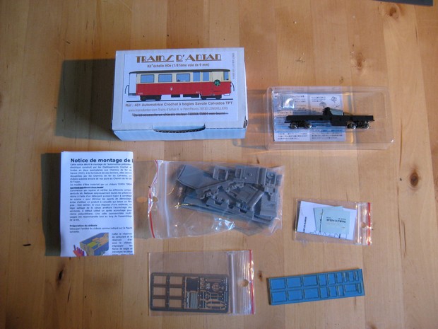

Messagepar augerd » 04 01 2017 à 16:51
hello,
ayant retrouvé mon Crochat il y a une semaine, j'ai enfin remis la main sur le châssis TM04 hier... dans un autre carton bien sur #B1
ayant fini, ou presque pour certaines car en attente de pièces, qlq digitalisations en HOe, je vais pouvoir attaquer ce petit joujou :rod_coeur
bon, va falloir que je relise les 30 pages du fil avant de faire une bêtise :prrrt:
a plus...
Dominique :F5

Messagepar augerd » 04 01 2017 à 20:22
je confirme mon lapin: presque toutes les photos ont disparues :D3
coup de pot, la plupart des dessins de Cyril sont restés #B6
- sinon, y'a pas grand monde qui l'a monté a part Via de 60 :F9
- j'ai pas relu la notice dans la boite, mais il me semblait qu'il était expliqué par quoi on peut représenter la grille du ventilo, mais pas dans ce fil :shock:
si quelqu’un à une idée ou un lien je suis preneur :rod_siflet
et tant qu'a faire, je vais le détailler + un DZ126 dans le bec (feu avant et éclairage compartiment pour l'autre sortie) par contre je sais toujours pas quelle livrée: Savoie, TPT, crème et rouge, crème et bleu, gris uniforme, ...cela sera suivant l’inspiration du moment ;)
Dominique :mrgreen:
