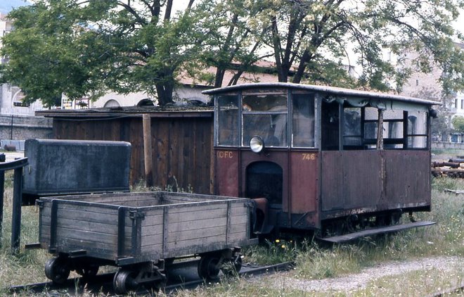

Cette petite draisine Billard a moteur Ballot essence type 4-4-15 de 1929 est ici présenté en version Anjou
Très belles photos du modèle restauré par le Petit Anjou
http://ferroviaire.auzeau.org/index.php?/category/357
Présente sur de nombreux réseaux dont SE (12 exemplaires) , CFD Corse (6 exemplaires) et PO en voie normale elles permettaient aux equipes de cantonnier des interventions "longues distances"
Doté bien souvent de lorrys (l'un est prévu par Marcel) elles permettent de sympathiques compositions en Hom #B6
Version du lorry reproduit par JModélisme

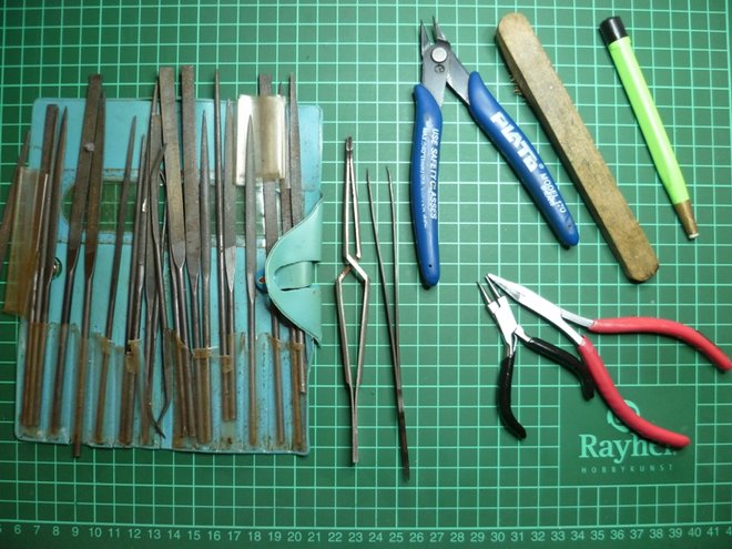

Quel outillage pour monter un ce kit :
En fait très peu d'outillage est nécessaire le standard ,limes de Genève, pinces plate ,ronde et coupante, précelles ,martyr et stylo fibre :
Celui de brasure fer,soudure,flux,eau a souder pinceau et pique applicatif:

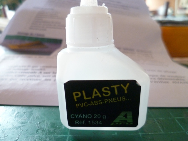

Pour les rétifs a la brasure la cyano Plasty :

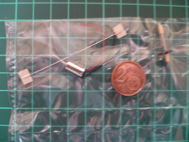

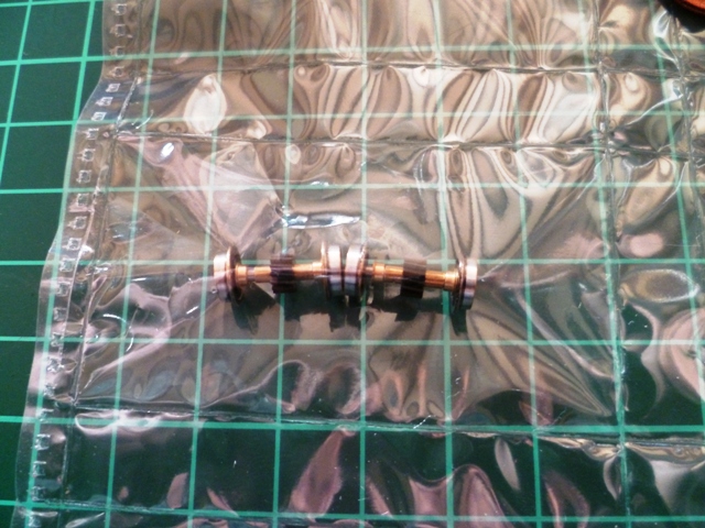

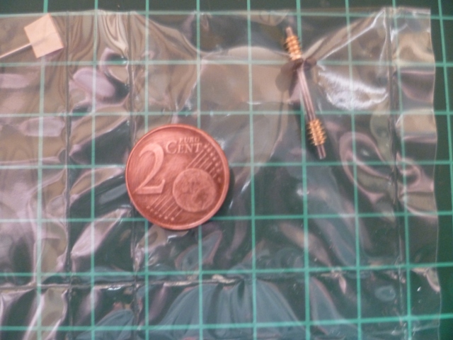

L'arbre de transmission est livré pré monté ainsi que les essieux et lame de prise contact.L'entrainement se fait par friction de l'arbre moteur sur un anneau caoutchouc système
utilisé par Nigel Lawton avec succès sur ses petits locotracteurs en 009 (Hoe)
La pièce de 2 centimes que nous retrouverons tout au long du montage donne l'échelle de la motorisation:B3
