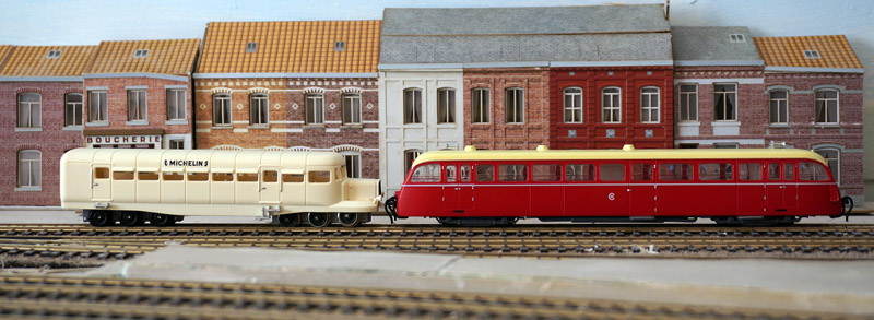

Peu après la Micheline coloniale est arrivé dans ma petite ville du Nord un engin encore plus exotique!

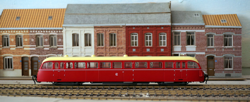

A première vue, cet OC1 est très séduisant. Bon, il y ades câblots énormes et des volets d'aération immondes, mais c'est facile de les enlever.
A deuxième vue, il y a un battant de porte en trop du côté moteur. Broutille encore...
A troisième vue, on trouve l'arrondi du toit pas très correct en partie courante et aux quatre coins. Bof...
A quatrième vue... Damned! D9 Quelque chose cloche sérieusement dans les dimensions et espacements des fenêtres!!!

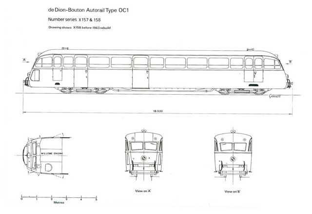

Comparons au plan de Gordon Gravett (piqué à une mouette trouvée par Glouglou). Bon, il est inversé par rapport à mon modèle, mais on peut comparer quand même:
Et maintenant, une petite photo trouvée aussi par Gogol:
Bon sang, mais c'est bien sûr! Les fenêtres sont trop espacées entre les deux portes, et trop compressées de l'autre côté!!! H4
Et encore une belle c...lle chez Atlas!!! :C1 :C1 :C1
Alors, je crois que je vais le laisser tel quel pour l'instant. Je le motoriserai à l'occasion. Si l'envie m'en prend un jour, j'entreprendrai peut-être une transformation poussée, avec remplacement de la zone des fenêtres par une bande de plastique transparent sur laquelle je collerai une bande de bristol ou de plastique fin découpée et ajourée au Crafty.
