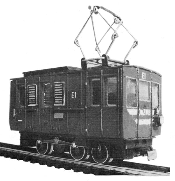

Il y a… pas mal de temps, j’écrivais mon premier article dans « l’Indépendant du Rail » de Louis Lavigne (R.M.A.). Il traitait déjà de la fabrication d’une locomotive à voie étroite. Je vous propose à nouveau cet article, avec quelques corrections mineures. Notons que j’y faisais déjà allusion à la rareté des modèles HOe Jouef – Egger-Bahn, qui ont depuis réapparu et redisparu.
Ayant en construction un réseau HOe de style autrichien (équipé principalement en matériel Liliput), j’ai pensé l’agrémenter d’un embranchement à crémaillère.
Il n’y a probablement jamais eu en Autriche de tronçon à crémaillère sur un réseau à voie de 76 (ce qui par contre, a existé sur le réseau à voie de 76 de Bosnie-Herzégovine, d’ailleurs construit par les Autrichiens), mais mon réseau est imaginaire, tout est donc permis.
L’embranchement prévu se séparera de la ligne principale, dans une gare d’échange et de correspondance, et s’élèvera, par une suite de tronçons à crémaillère coupés de paliers jusqu’à un village à vocation touristique, desservant au passage une exploitation forestière. Il sera électrifié en fil tramway et possédera son propre matériel.
Les wagons à marchandises pourront cependant être intégrés aux trains de la ligne principale, ce qui occasionnera d’intéressantes manoeuvres. La locomotive sera toujours en aval des wagons, ce qui simplifiera la station terminus et l’exploitation forestière (pas d’évitements).
Passons maintenant à la réalisation de la locomotive. Tout ce qui suit n’est bien sûr qu’indicatif, en particulier, les wagons Jouef VE sont devenus rares et les pantographes Rokal encore plus

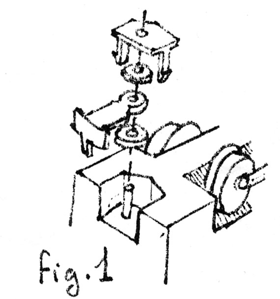

C’est le châssis de la locomotive Fleischmann, sans autre modification que l’adaptation d’attelages HOe, d’ailleurs assez incommodes pour une ligne avec fortes ruptures de pente I
Pour enlever les attelages d’origine, faire sauter avec précaution les petits capots sous le châssis, placer les attelages HOe, légèrement retaillés, coincés on position par des rondelles et remettre les capots (Fig. 1).
fig 1

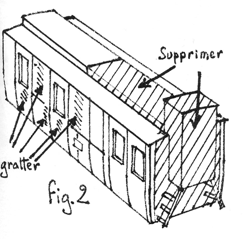

La caisse de voiture Jouef-Eggerbahn est amputée de l’extrémité comportant la guérite et d’une partie du lanterneau ainsi que de certains reliefs des faces latérales et des reliefs de l’autre extrémité (fig. 2).
fig 2

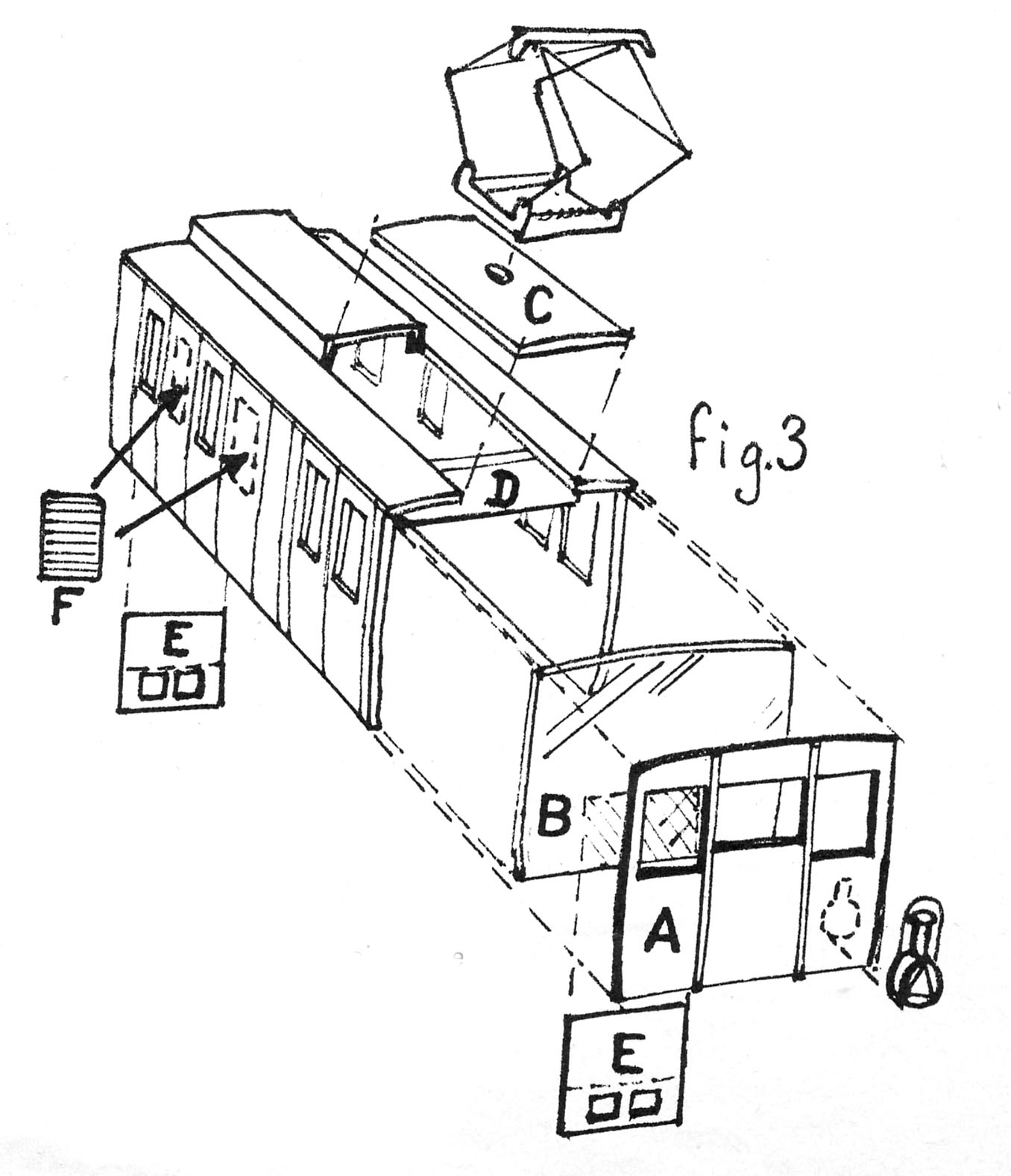

Une nouvelle extrémité A (l’extrémité aval de la locomotive) est découpée dans du plastique de 5/10 d’épaisseur, une autre pièce B est découpée dans du plastique transparent, en assure le vitrage et la rigidité (fig. 3). Ces deux pièces sont collées en place ainsi qu’une plaque de plastique C, destinée à boucher le trou du toit (fig. 3).
fig 3
Des pièces telles que D sont collées à l’intérieur de la caisse pour qu’elle repose à hauteur voulue sur le châssis (fig. 3).
Pour fixer la caisse sur le châssis, le système à tenons d’origine est conservé.

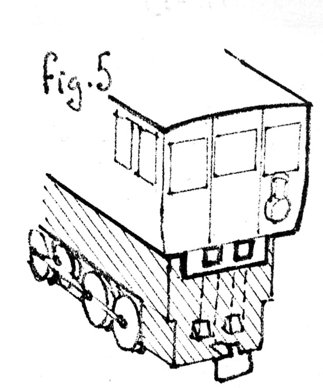

Pour cela, deux pièces E, munies de trous destinés à recevoir les tenons du châssis, sont découpées dans du plastique de 5/10 et collées sur les faces intérieures des extrémités. Le positionnement doit être fait avec soin pour que la caisse tienne en place par simple encliquetage (fig. 3 et 5).
fig 5

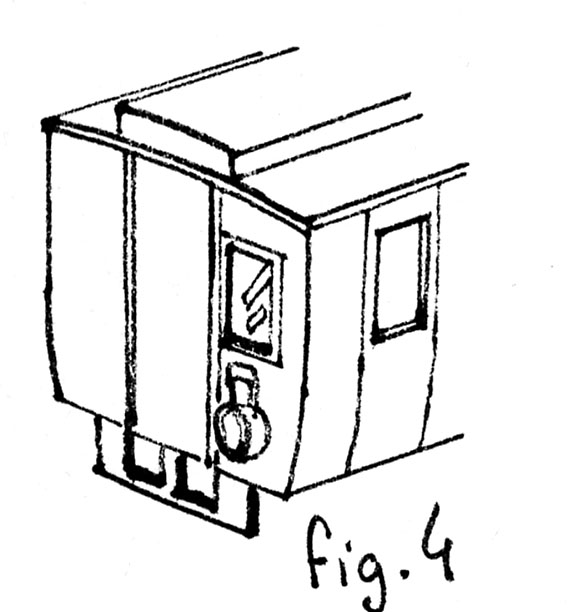

Pour figurer une fenêtre sur l’extrémité amont, j’ai simplement collé un morceau de pellicule photo noire, entouré d’une bande de plastique. Cette extrémité ne possède pas de poste de conduite complet (fig. 4).
fig 4

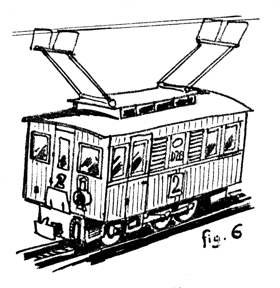

Voilà, l’espère voir bientôt d’autres réalisations, inspirées, par exemple de
locomotives suisses. Je pense à une du BOB, de même disposition d’essieux, qui figure dans le N° 1419 de « La Vie du Rail » (décembre 73 page 14).

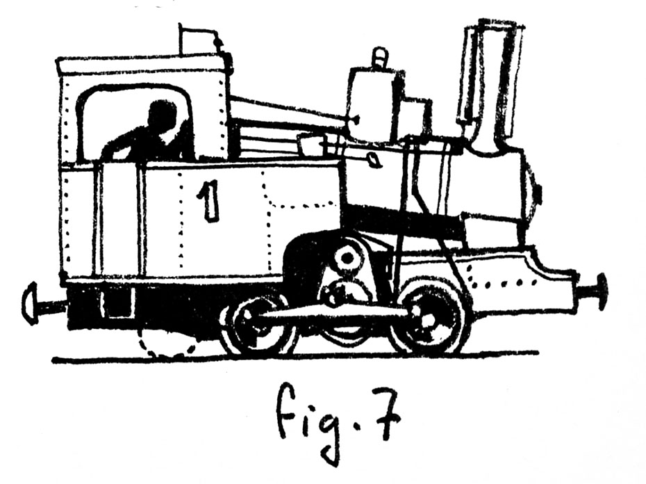

Les figures 6 et 7 présentent deux projets. Le premier utilise une caisse de voiture « Zillertalbahn » Liliput. Le deuxième, plus ambitieux, s’inspire dune Ioco vapeur du tramway du Mont Blanc et nécessite la suppression d’un essieu du châssis Fleischmann. Peut être l’entreprendrai-je un jour…
fig 6
fig 7

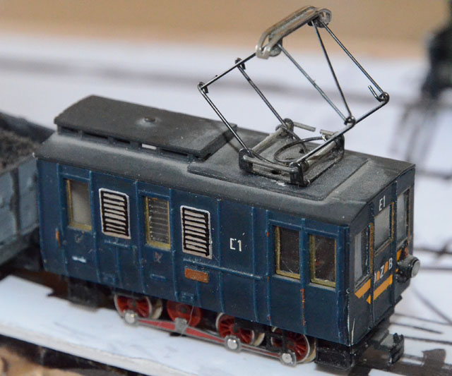

Retour en 2004. Je n’ai toujours pas entrepris la construction de la loco à vapeur. Maintenant, mes goûts me porteraient plutôt vers le Oe. Il me reste à lancer unpetit concours : Dans quel numéro et en quelle année cet article a t’il été publié ? Je n’en possède plus que les deux feuilles de l’article. Le premier à répondre gagnera l’assurance de ma considération distinguée.
Fin de l'article de la Gazette. Presque dix ans plus tard, la loco vapeur n'existe toujours pas. Mais pour Châtellerault, c'est promis!
Quant à ma machine électrique, elle existe toujours, bien qu'un peu poussiéreuse.

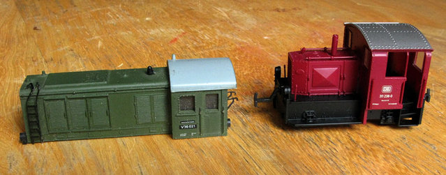

Je vais aussi rapatrier dans ce fil les quelques images de ma loco Diesel.

Venons en à une tyrphonnerie plus récente. Ma compagnie, le Lokalbahn Goggnitz-Sankt Tyrphon (voir viewtopic.php?f=4&t=7096 ) avait fait l'acquisition de la locomotive électrique ci-dessus, à un prix défiant toute concurrence.
Mais quand il a fallu électrifier la ligne, elle n'avait plus d'argent. Elle craignait en outre les difficultés d'entretien de la ligne électrique, dans une région soumise à des perturbations surnommées "grosses mains de Dieu"!
Il a donc fallu approvisionner en urgence une locomotive Diesel, montée sur le châssis d'une autre électrique réformée, et utilisant des éléments de caisse de récupération:
Et voici le résultat:
Ce locotracteur assure actuellement tout le trafic, mais certains touristes n'apprécient pas son aspect trop moderne à leur goût.
La compagnie envisage donc de diéséliser également la locomotive électrique, mais en lui gardant sa caisse d'origine.
Mais surtout, la compagnie envisage de remettre en service une de ses machines à vapeur. A suivre donc.

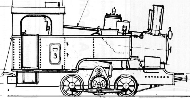

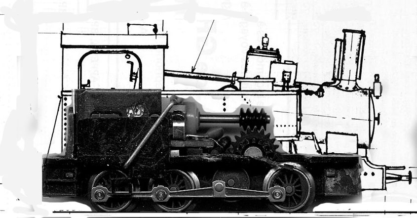

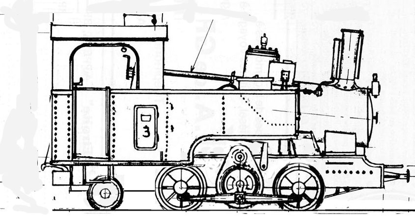

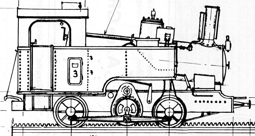

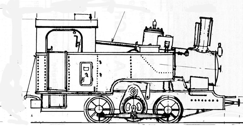

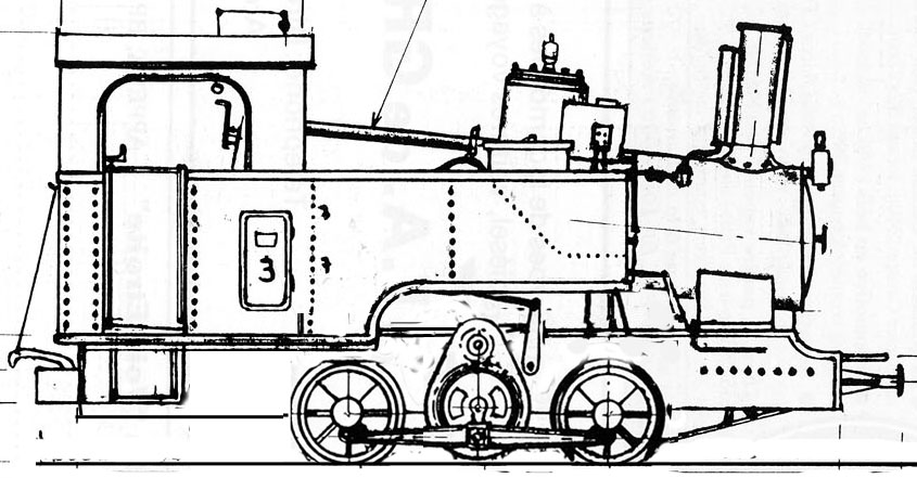

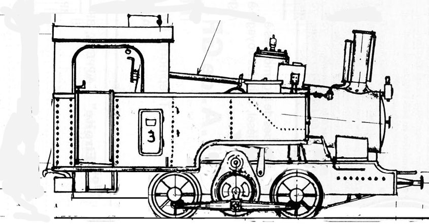

Passons à cette locomotive à vapeur. Vielamateur m'a devancé sur le sujet, mais je l'invite à venir me rejoindre sur ce fil. Je peux éventuellement y copier le "best off" de ce qu'il a déjà posté sur le sujet.
Je pensais, comme lui, reproduire la caisse d'une machine du TMB:
Si on monte cette caisse sur un châssis Fleischmann amputé d'un essieu, voici ce que ça donnera:
Empattement beaucoup plus petit, et roues plus petites également... Mouaif...
Essayons de réduire la caisse de 10% (ce qui donne, si je ne m'abuse, une échelle de 1/96,666...). Après tout, on est en voie étroite et pas en voie métrique:
L'allure est nettement meilleure, mais le châssis entre-t-il sous la caisse?
Ric-rac, à condition de couper la partie arrière et d'avoir des parois minces.
Mais mon équipe de conduite commence déjà à se plaindre, sous prétexte qu'ils se font des bosses sur le sommet du crâne! :C1 J'installe donc sur le modèle précédent une cabine à l'échelle 1/87, tant en hauteur qu'en longueur (pour la hauteur, j'abaisse légèrement le plancher et je remonte le toit):
Je ne sais pas ce que vous en pensez, mais cette version me plait bien. Et puis, il y a un peu plus de place pour le moteur.
Mes conclusions rejoignent donc sensiblement celles de Vieilamateur #B6 !
Cela dit, sur mon modèle, je n'exclus pas d'installer un bissel arrière, en avançant un peu le châssis, afin d'améliorer la prise de courant.
Mouaif... Le modèle précèdent est plus élégant... Peut-être des frotteurs sur les rails?
Messages: 8562

Les seules locomotives à crémaillère à chaudiére inclinée et tender que je connaisse sont celles du mont Washington aux USA. Elles sont... exotiques.
Il serait plus réaliste de prendre le courant par les roues d'une voiture ou d'un wagon poussé par la loco, mais sur mon module, ça limiterait les possibilités de manœuvres (quoiqu'en expo, les manœuvres... :rod_siflet ).
A part ça, je viens de relire la description du début des travaux de vieilamateur ici:
viewtopic.php?f=4&t=7997&start=75 et les deux pages suivantes.
Je vois qu'il a déplacé le moteur vers l'avant. Or, mes dessins ci-dessus montrent qu'on doit pouvoir s'en passer. Le moteur tient bien dans la cabine, surtout si on agrandit un peu celle-ci. Il serait peut-être possible de discuter avec Ivan sur les dimensions de sa caisse.
Les seuls problèmes techniques que je vois sont la fabrication de nouvelles prises de courant, puisque leurs supports vont disparaitre, et le lestage de la caisse. Il faudra bourrer à fond les espaces disponibles dans la chaudière et les caisses à eau. Je me souviens que certains modélistes utilisaient des plombs de chasse, collés à l'araldite.
