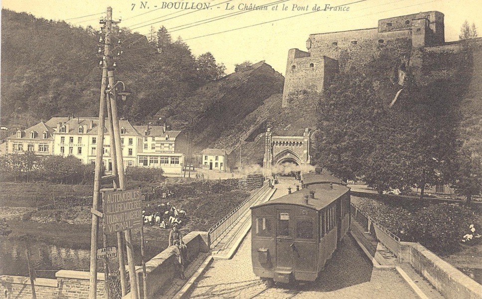

Messagepar YVES » 18 08 2013 à 20:54
Trop modeste !
Un médaillé peut s'offrir le luxe de reproduire le tunnel de Bouillon, avec le chateau médiéval en prime !!!
Un écrin pour bicabine SNCV.

YVES, merci pour la documentation et la suggestion.
J'ai plusieurs photos du tunnel de Dahlem, mais elles ne sont pas dans le domaine public
Mon réseau est un micro-réseau d'étagère Ikea de 30 cm x 80 cm je devrai faire une "compression géométrique" afin d'obtenir un micro-château de Bouillon.

Bouillon, Trooz, ils savaient bâtir des tunnels en ce temps-la
