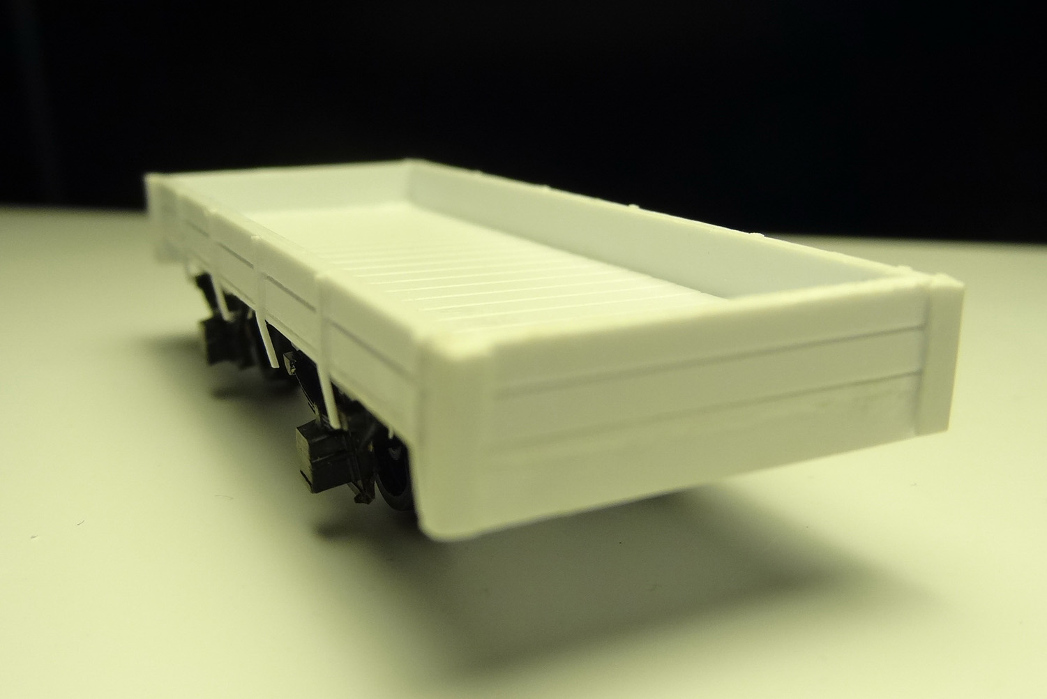

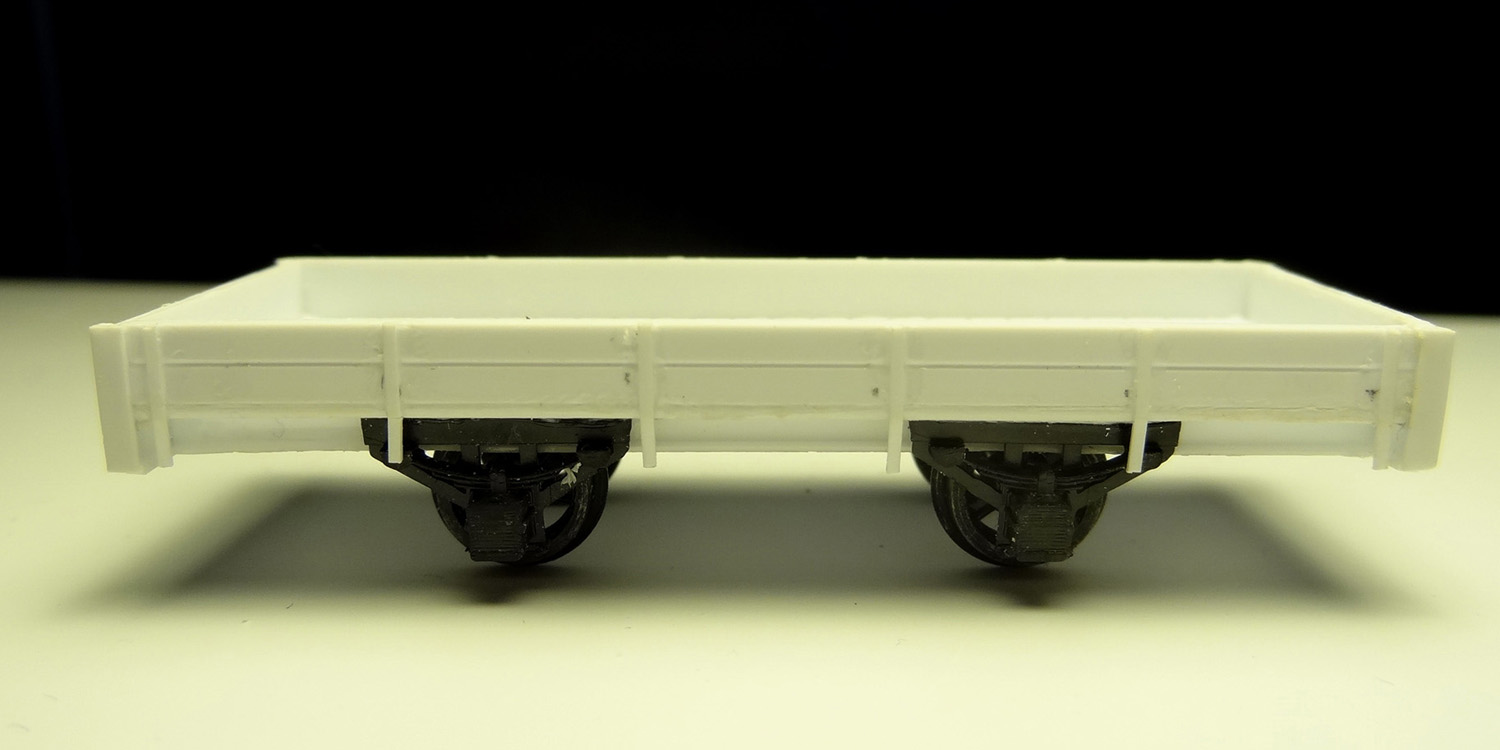

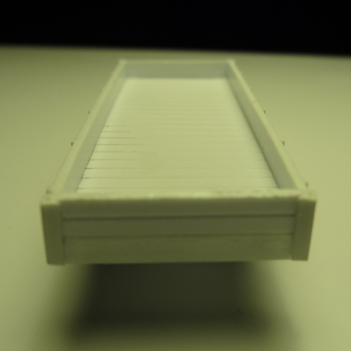

Bonjour à tous,
Six mois depuis mon inscription sur ce forum, beaucoup de plaisir à prendre connaissance des réalisations des uns et des autres, j'apprends beaucoup.

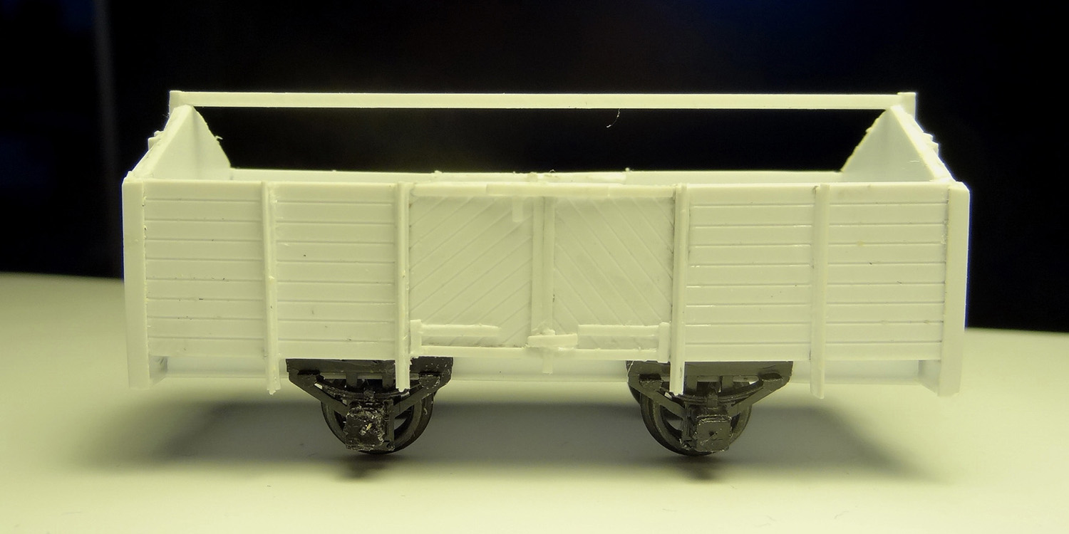

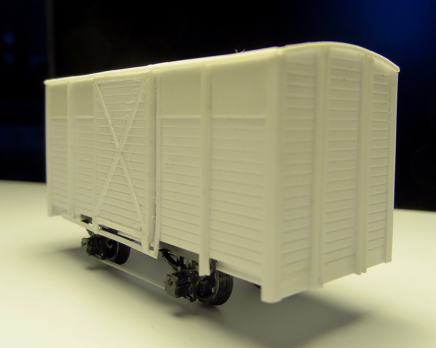

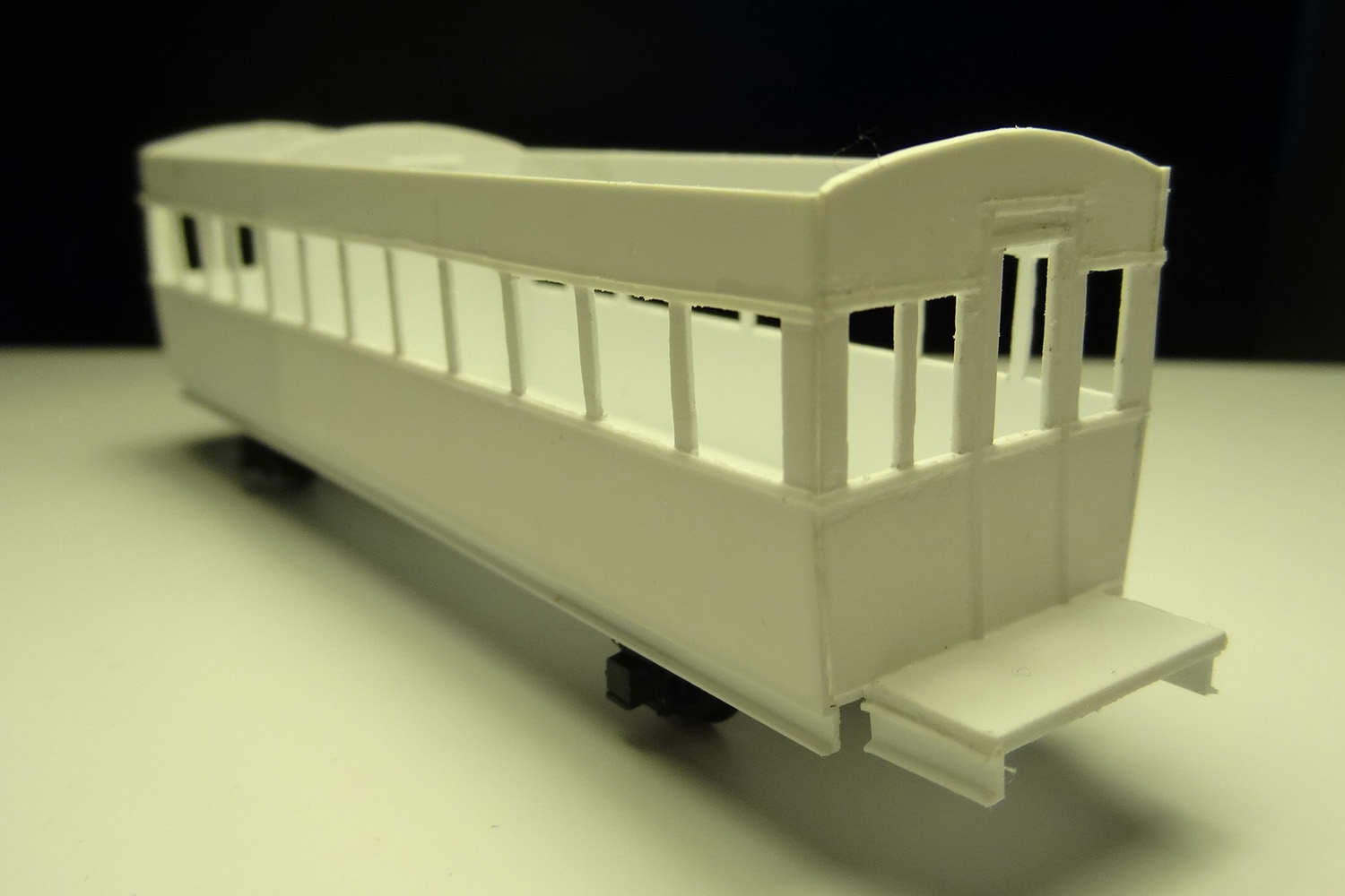

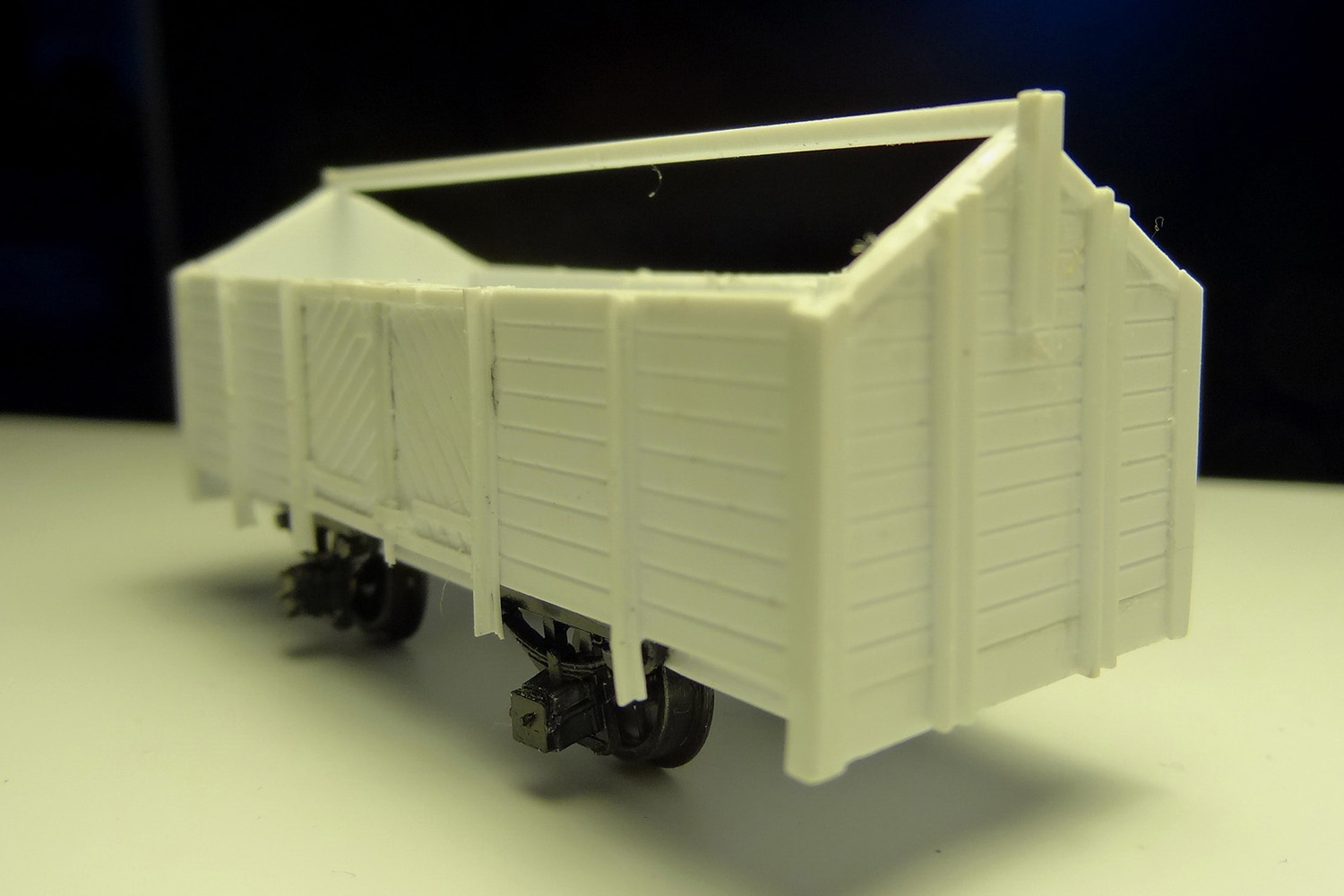

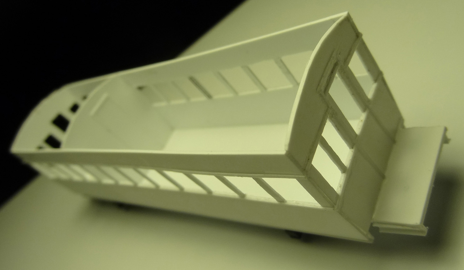

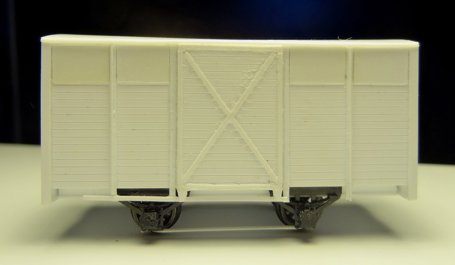

Pendant ces six mois, je me suis lancé dans la reproduction en HOm du matériel roulant du CFM (Chemin de Fer de la Manche - 50), ci-après vous trouverez les images de mes premières productions. Je débute alors vos remarques sont pour moi sources de progrès, alors allez-y de vos commentaires et de vos conseils. Merci d'avance. A plus.
HBT50

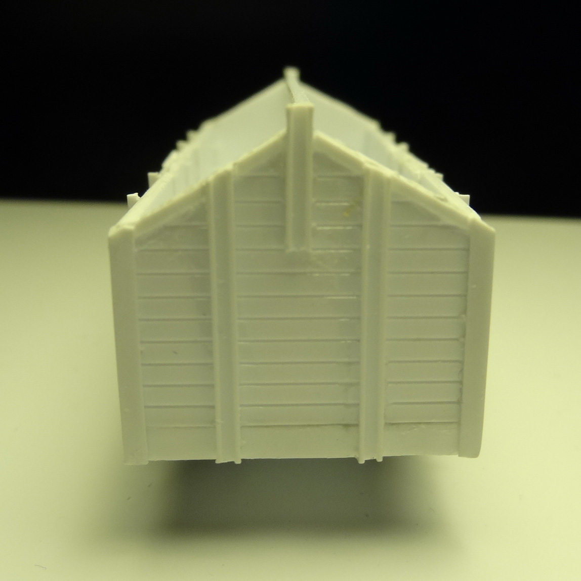

La suite des photos

Joli travail de la carte plastique #B6 :maitre:
Tu pourrais encore pousser le détaillage du couvert en réalisant les tringles de commande des volets et le loquet de fermeture de la porte (je vais essayer de te mettre des photos cette aprèm' ) mais c'est déjà très bien :B3 #B5

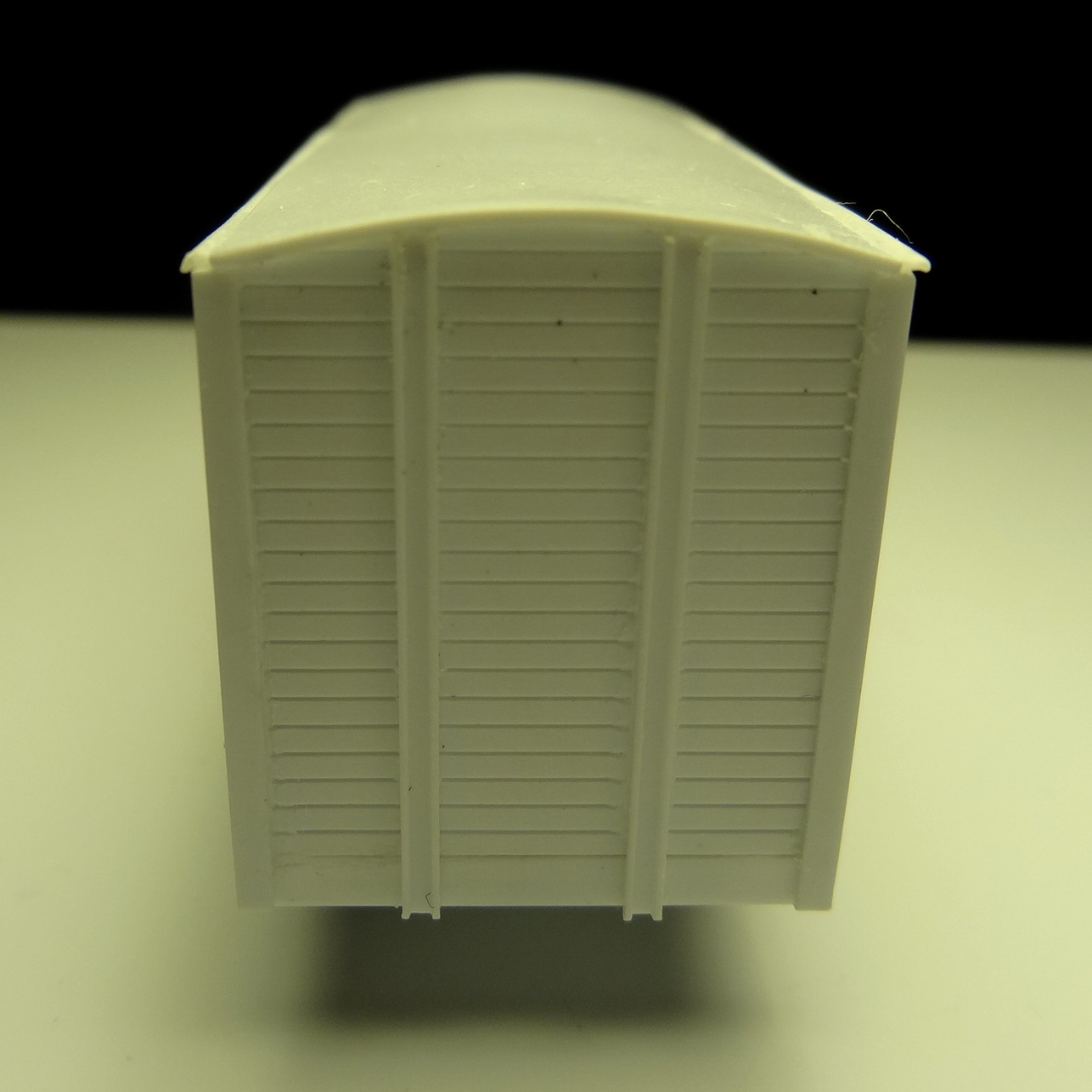

Je ne sais pas si c'est un effet d'optique mais si j'ai bien vu, il faudrait mettre deux couples de par et d'autre de la porte centrale pour éviter l'écrasement du toit à ce niveau.
Pour un début de débutant c'est déjà bien joli et comme le suggère Storm vu la qualité de ces modèles, l'ajout de petits détails ne sera pas compliqué et augmentera encore plus le rendu #B6

Superbe! #B6 E2 mais soigne bien l'aplomb de tes assemblages et attention aux traces de colle (j'dis ça mais je fait encore pire et guère pas mieux.... :rod_siflet ) sinon après peinture ton matériel aura un aspect vétuste et délabré.....ce qui n'est d'ailleurs pas forcément éloigné de la réalité, Selon la mère d'une collègue et néanmoins amie.... ;) (je sais qu'elle traine sur PME par curiosité) Professeur à Saint Hilaire du Harcouet (usagère de la ligne de Landivy -Saint Hilaire* dans sa jeunesse)il parait que l'entretient du matériel sur le "tue vaques*" laissait à désirer vers la fin de l'exploitation... il se disait qu'il semait régulièrement des morceaux sur la voie à défaut d'écorner les bovins trop curieux (*il me semble , si ma mémoire ne me fait défaut , que cette ligne avait perduré pendant l'occupation.... mais était-elle encore à voie métrique ?) (*cette appellation concerne d'ailleurs plutôt le réseau à voie normale)

Pour "Storm" : Je vais voir comment pousser le détaillage du couvert en réalisant les tringles de commande des volets et le loquet de fermeture de la porte. C'était dans les objectifs mais je ne sais pas encore comment faire, je suis preneur de suggestions.
Pour "Kazh du" : OK pour les couples pour éviter l'écrasement du toit. je n'ai pas renforcé la structure sur cette première construction. Le second fourgon en bénéficiera, de même que d'une porte dont l'épaisseur sera moins importante. Sans parler des éléments de détaillage comme le tampons et les crochets d'attelage, mais là il me faudra des conseils.

Pour les tringles des volets, une simple bande de plasticarte fendue et déformée en "V" :B3 Pas fait les photos mais je vais essayer de m'y coller :oups2: :B3

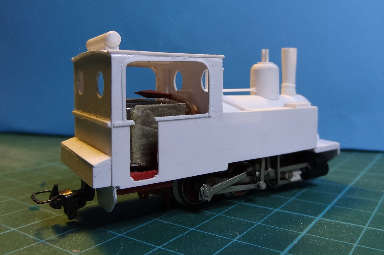

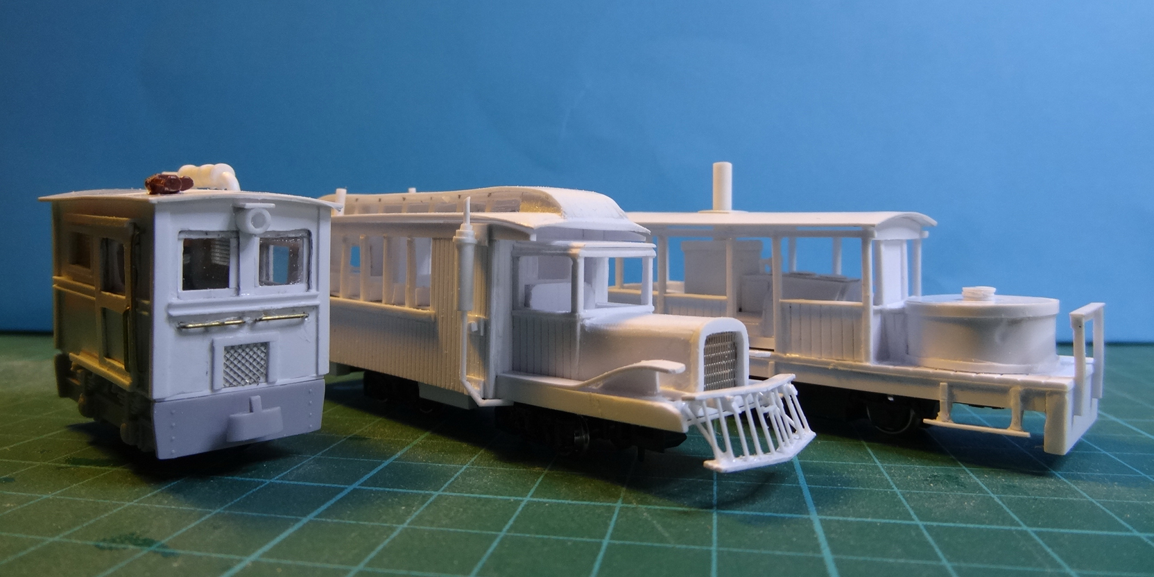

Après avoir continué mon apprentissage de modéliste (épisode USA - dernier paragraphe du message), je vous présente des photos de mes dernières réalisations CFM MANCHE qui restent à finaliser.

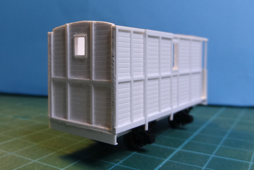

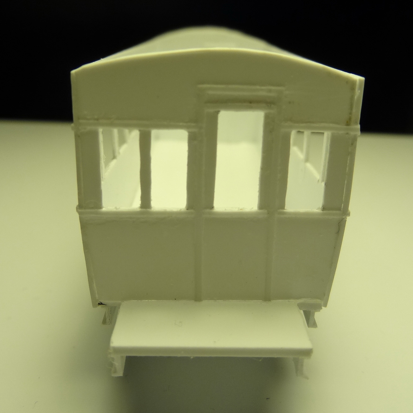

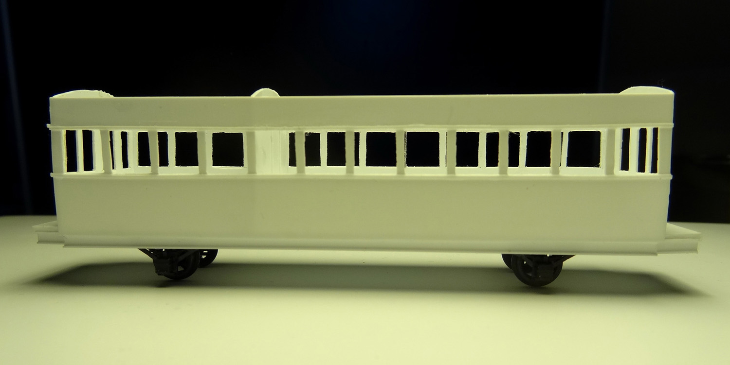

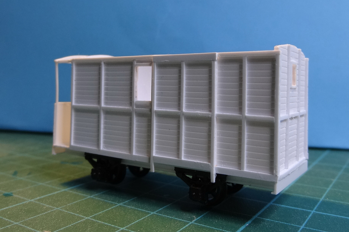

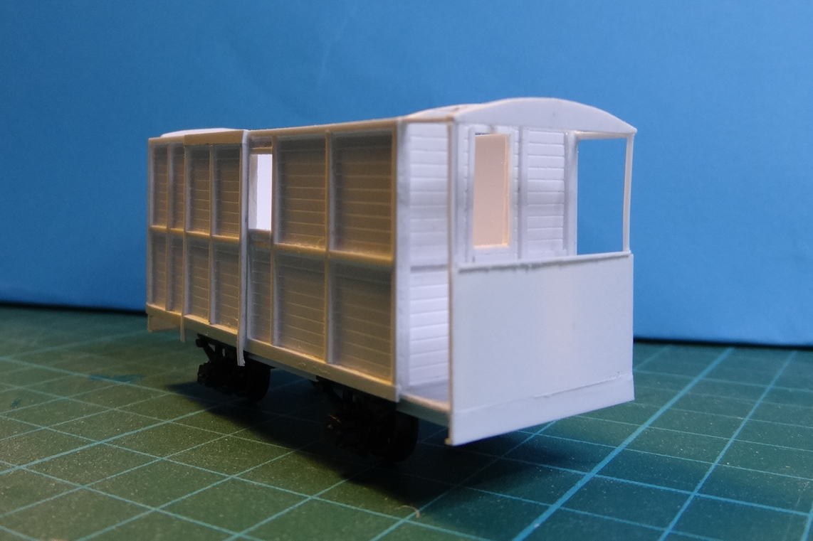

Tout d'abord un fourgon que je dénommerais Bagages/Contrôleur, il me reste le toit à installer (mais je dois d'abord installer du lest).
Des conseils sur la configuration des traverses : attelages, crochet, chaines et tampons, me seraient utiles ; les cartes postales récupérées sur le net et agrandies ensuite ne sont pas très nettes.

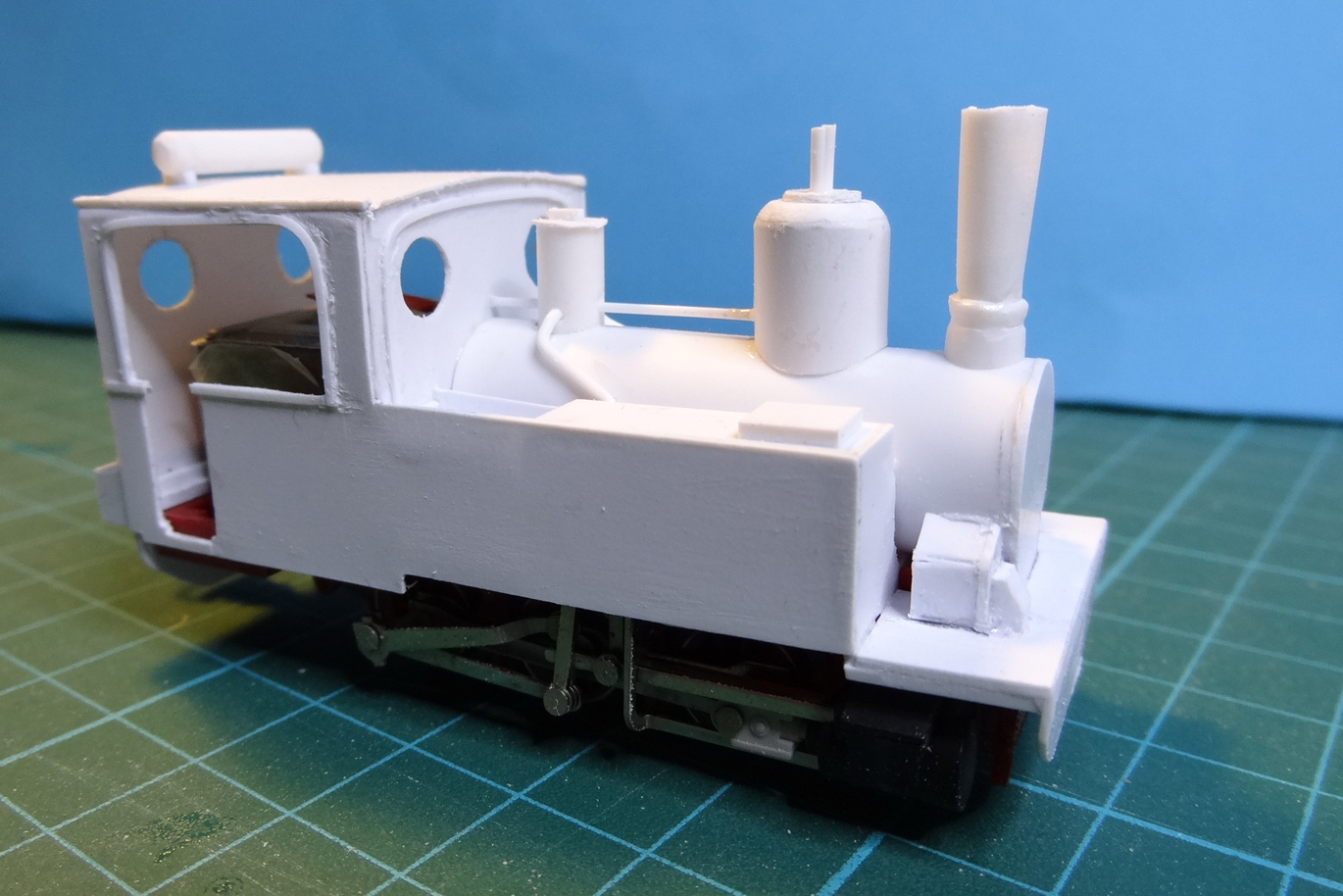

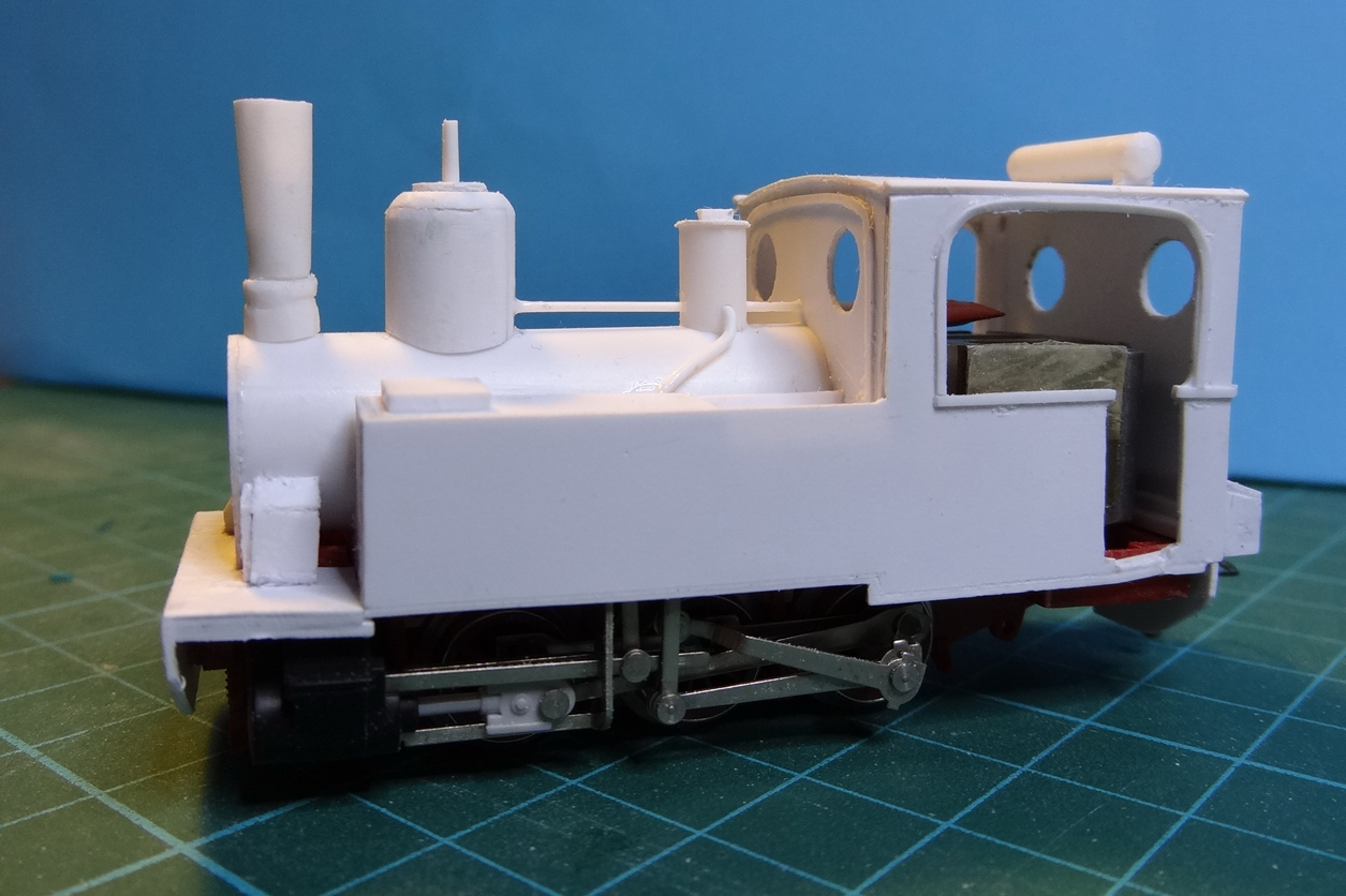

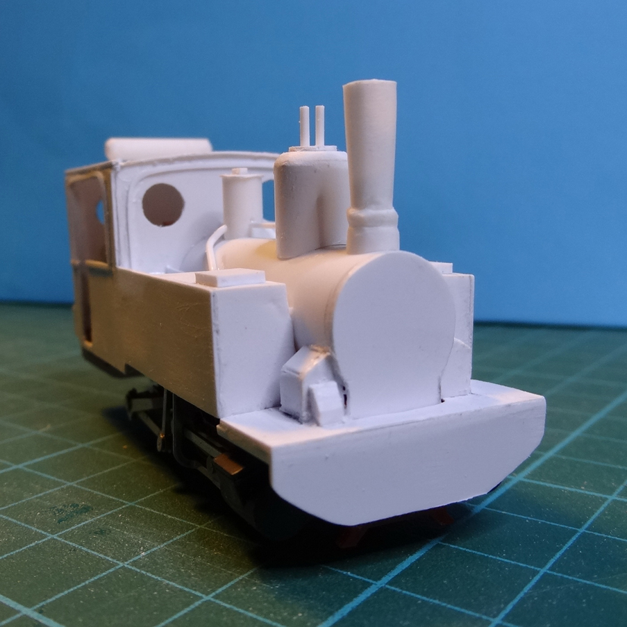

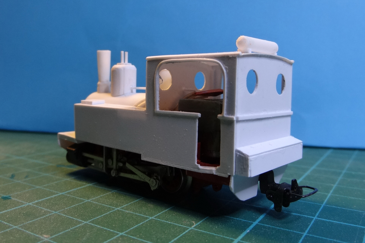

Ensuite, la reproduction d'une 030T WEIDKNECHT 15 Tonnes qui reste à terminer. Je galère sur la confection de la cheminée, Celle qui figure sur les photos n'est certainement pas la définitive. Je suis preneur de tuyaux sur ce sujet aussi, comme sur tout à ce quoi mes réalisations vous feront penser, notamment les attelages.

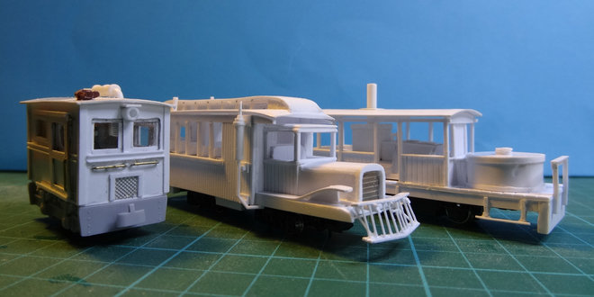

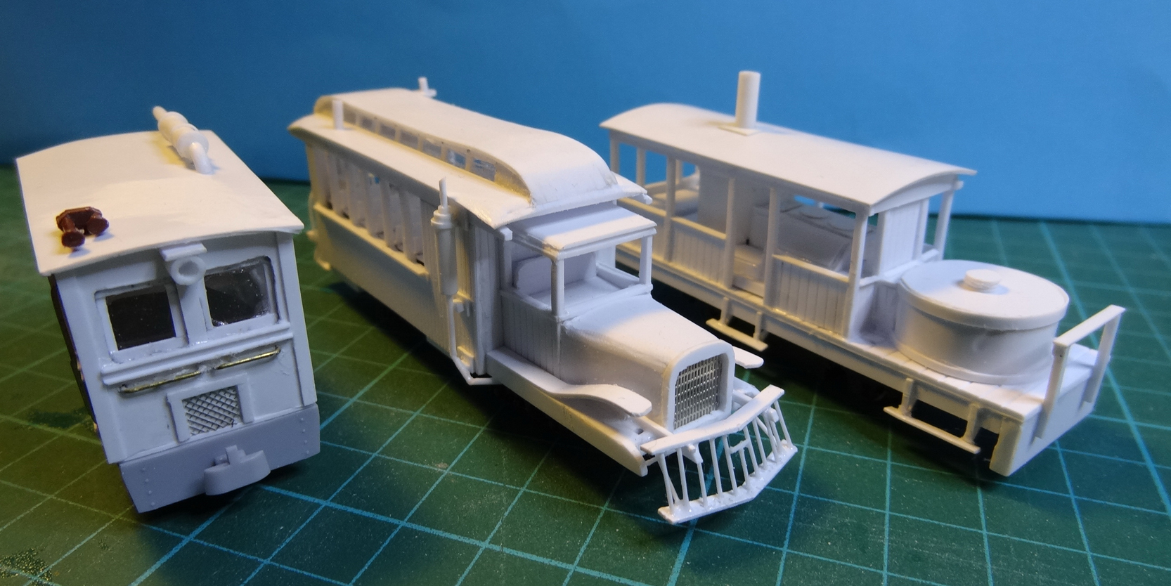

Pour le fun, deux photos "d'extrapolations" en HOe de matériels inspirés des USA, quand ils seront finis je les posterais sur le "Forum US". Si je vous les montre, c'est que ce passage par le chemin des écoliers m'a permis de me "faire la main" pour être "meilleur" (je l'espère!!!) sur la réalisation du matériel CFM de la Manche.

Merci d'avance pour vos commentaires éclairés.

Messagepar Buffalo Bill » 07 01 2014 à 23:08
Visiblement 2013 fut une année prolifique.... #B6 certainement moins que 2014 qui à ce rythme verra circuler une belle rame des CFM... ;)
