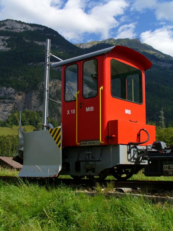

Le MOB et les CJ ont des chasse neige montés sur des simples bogies
http://www.bahnbilder.de/bild/Schweiz~P ... t-dem.html
Ou sur des wagons a 4 essieux
http://www.ozdoba.net/mob/fzg/mob_rollm ... uge_d.html
Mais si tu vas là il y a l'embaras du choix
http://www.bahnbilder.de/name/galerie/k ... e/500.html

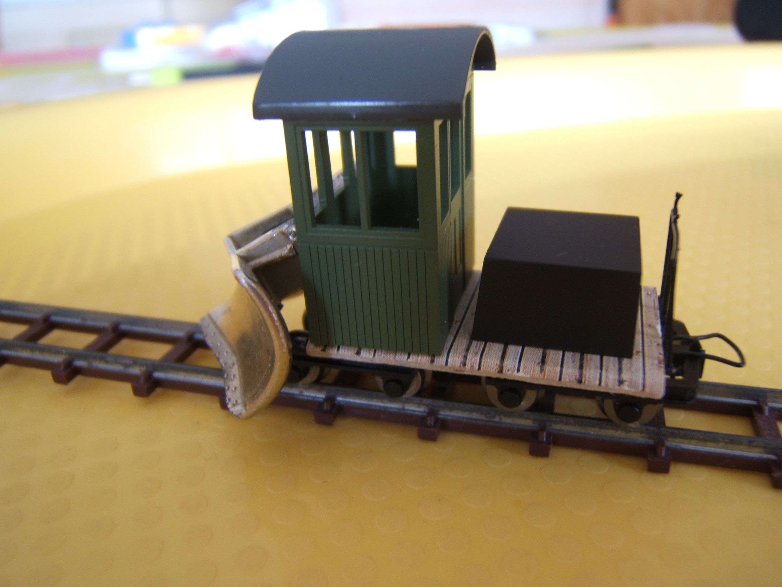

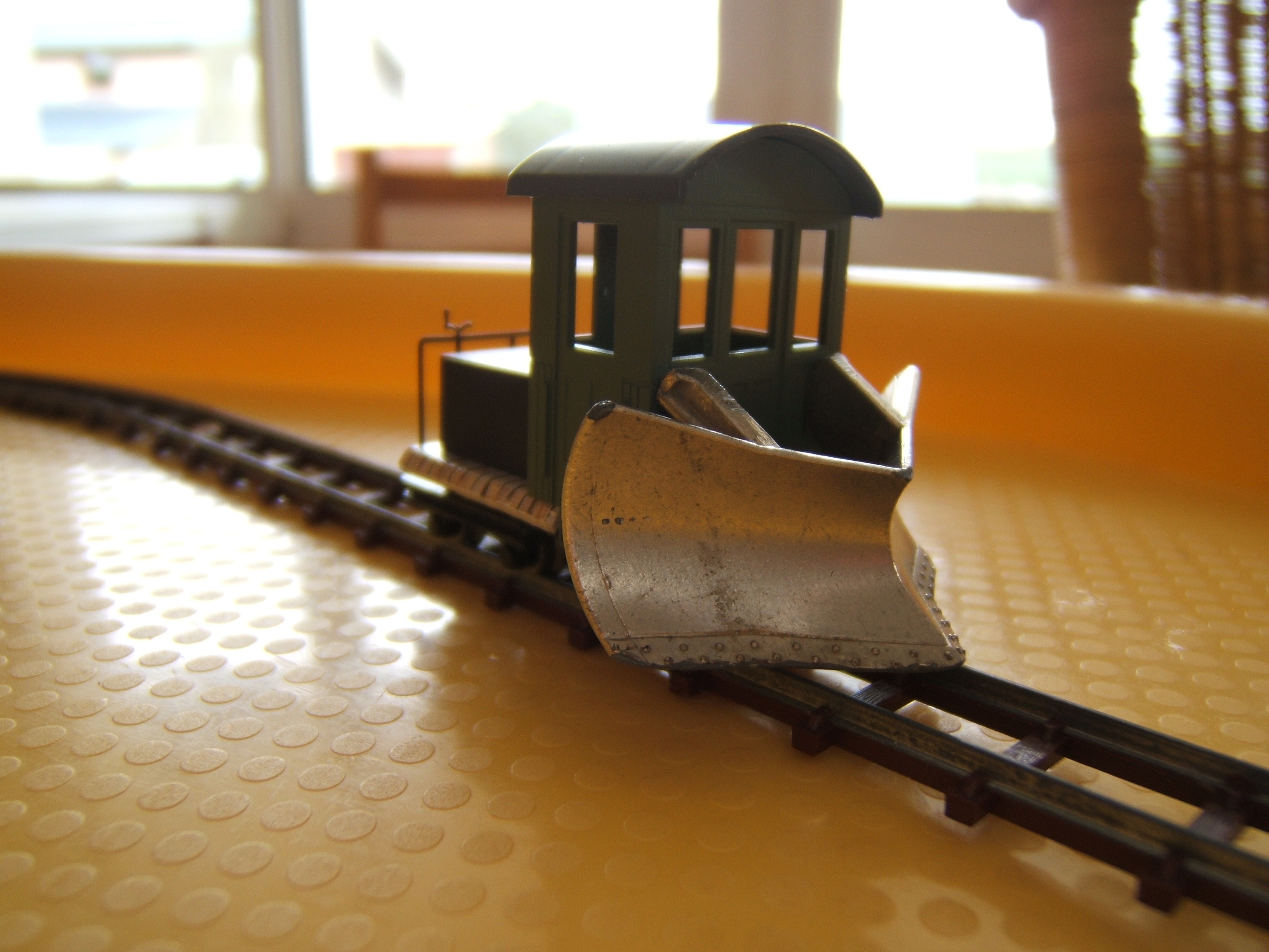

Messagepar vieilamateur » 31 07 2013 à 19:11
Le chasse neige version 2 :? ; manque encore les finitions. Le problème maintenant, c'est que l'étrave se retrouve plus haute du fait des bogies H4 . Pour le reste, je compte sur vous pour me faire vos commentaires

Messagepar malletslm » 07 08 2013 à 17:54
Bonjour vieilamateur ! P"as de commentaire" peut aussi vouloir dire : "rien à changer"... :^)
Perso je n'avais pas vu cette nouvelle mouture, qui me paraît bien plus cohérente que celle "à wagonnets séparés" :B3 . Quoique : je comprends bien l'intérêt de la cabine à l'avant pour surveiller l'étrave (et la relever au passage des appareils de voie) mais attention en cas de chute de neige importante : le lest (à l'arrière) ne remplira pas tout-à-fait son rôle. Et pourtant, je trouve ce chasse-neige plus amusant tel que tu l'as construit... #B5

Messagepar vieilamateur » 07 08 2013 à 21:39
Merci pour le commentaire, mais , novice, je ne comprends pas bien : j'ai essayé de reproduire, dans l'esprit uniquement, un chasse-neige vu en Suisse, qui présentait une grosse étrave d'un côté d'une petite cabine et un lest de l'autre côté. Alors comment dois-je interpréter ton propos : "attention en cas de chute de neige importante : le lest (à l'arrière) ne remplira pas tout-à-fait son rôle" :F9 . Le lest est-il de trop ? Ou ... ? #A8
J'imagine que, ignare en train, j'ai imaginé un chasse-neige qui n'a pas de sens, merci de m'aider à lui donner une certaine vraisemblance... #B6

Messagepar malletslm » 07 08 2013 à 23:02
Bonsoir vieilamateur !
Je voulais dire que, dans la réalité et pour une efficacité maximale, j'aurais pensé que l'étrave devrait être du côté du bogie lesté (dans le cas où un "matelas" de neige se constituerait sous le bogie malgré l'étrave) et la cabine à l'arrière :^) . Mais l'agent installé dans la cabine aurait une moins bonne vision sur la voie... donc à mon avis - et a fortiori si tu t'es inspiré d'un exemple réel ! - surtout ne change rien ! ;)

Messagepar vieilamateur » 08 08 2013 à 10:35
Et merci pour ton aide, c'est avec ce remue-méninge :D3 que l'on arrive sans doute à progresser !

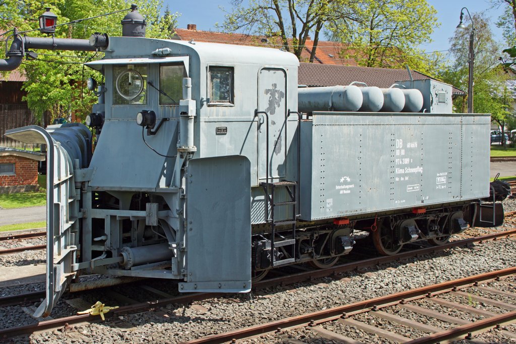

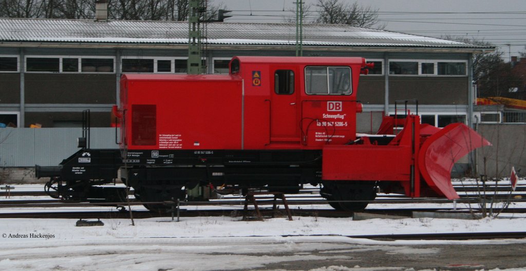

Pour être franc, mon inspiration était très libre et purement visuelle sans photo, et je n'avais pas pensé à ce type de raisonnement, malheureusement indispensable dans la vraie vie. Du coup, me voilà parti à regarder les photos avec ton "filtre", et tu as totalement raison :
- Ou ce sont des chasses neige à essieux, et le lest peut se trouver effectivement en arrière de la cabine :
- Ou ce sont des chasses neige à bogies, et le lest est davantage centré :
Bref, le mien est... aberrant :H2
Je pense à 2 options :
- Un petit chasse neige sans lest apparent à essieux :
mais l'étrave est bien grosse en proportion...
- Un chasse neige un peu plus imposant mais lest à repenser :
- Ou d'autres idées bienvenues !

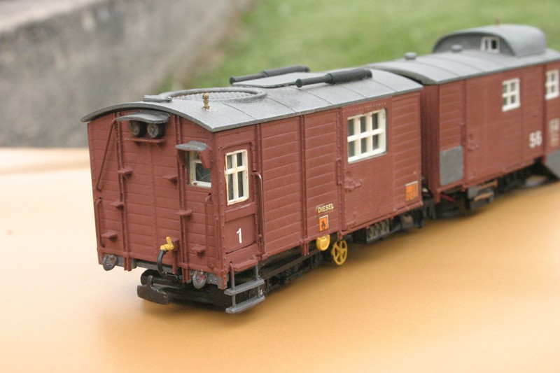

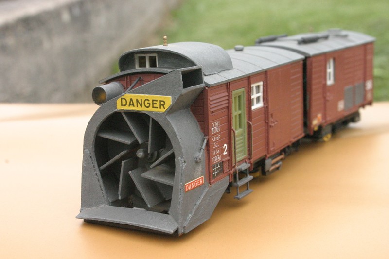

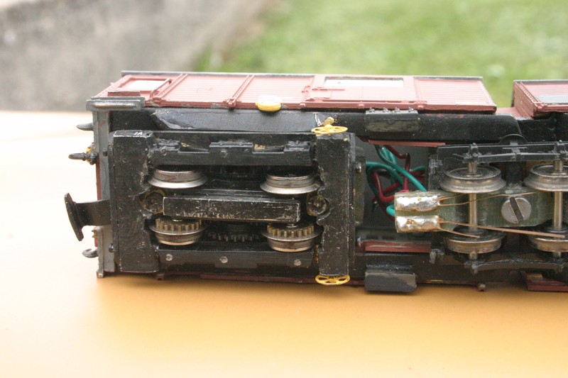

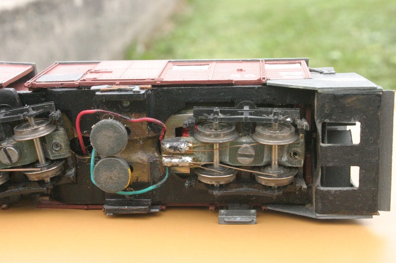

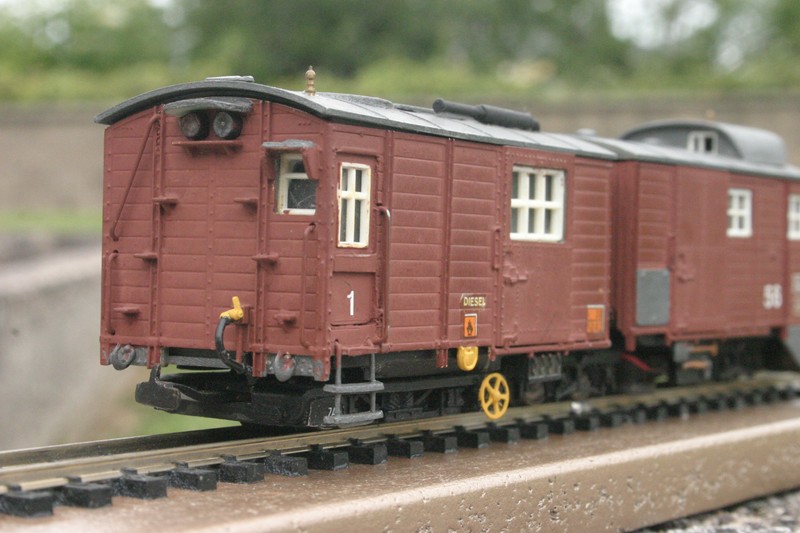

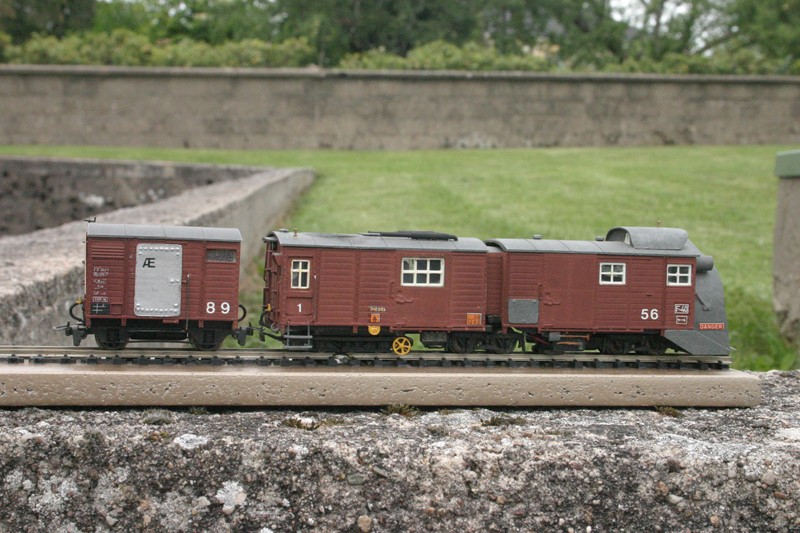

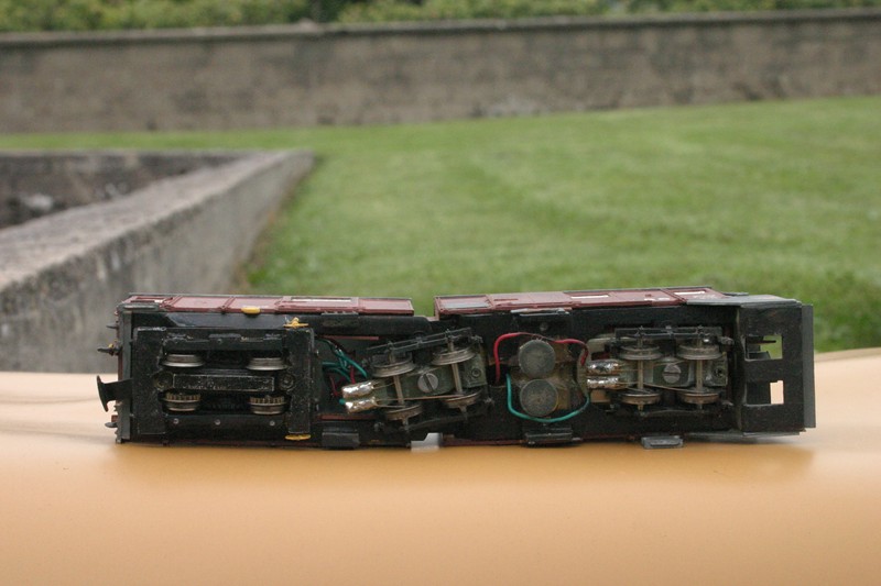

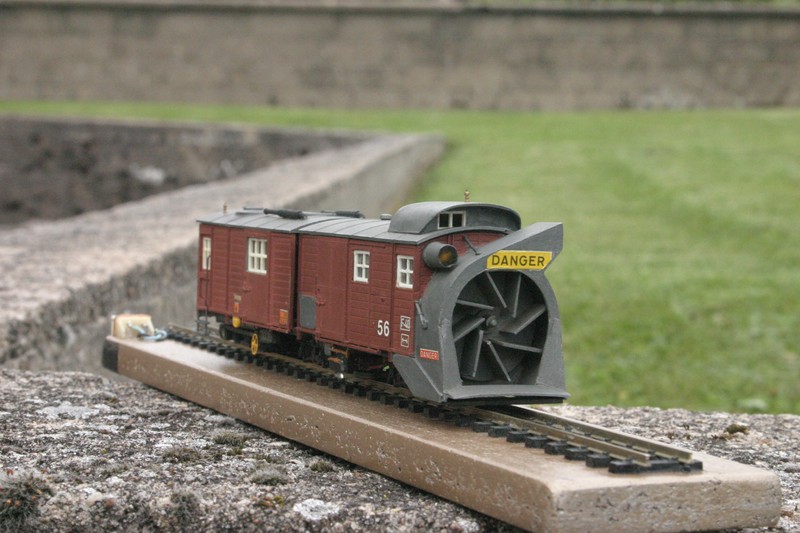

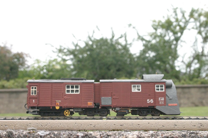

Il y a cela aussi ! ;) C'est un chasse neige ( fraise à neige ) automoteur, chasse poussières, gratouilleur de rails à deux moteurs, monté sur trois bogies D9

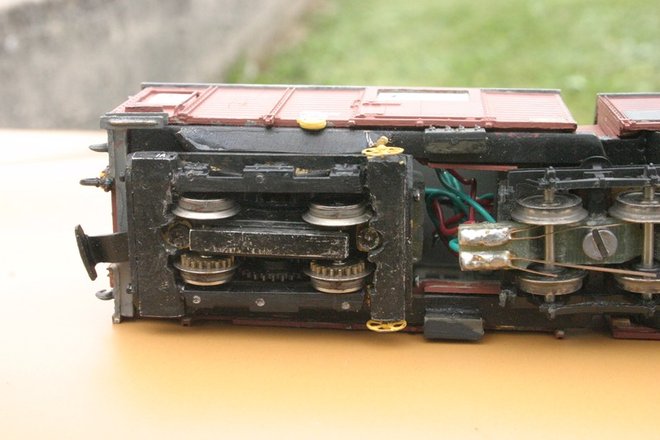

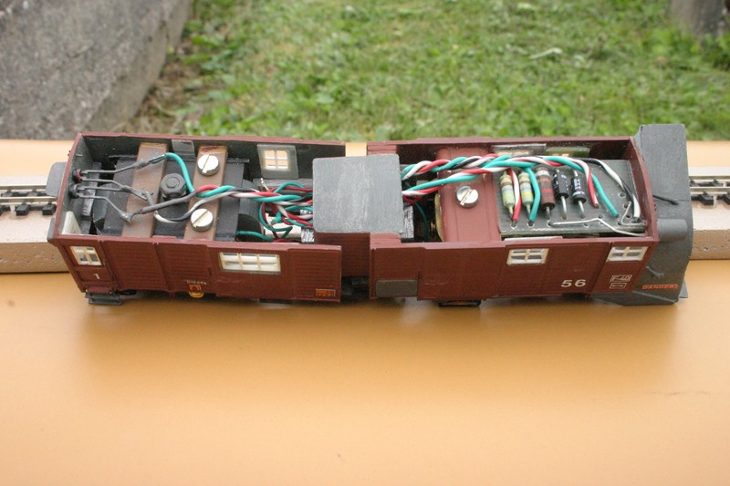

Le bogie moteur est un Lima équipé de quatre bandages adhérents: Et les deux bogies porteurs Bemo ! Un autre moteur avec vis sans fin entraîne les disques rotatifs et la turbine montée en direct sur son axe :ipb-251

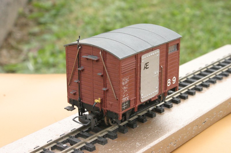

Pour les deux demi caisses, j'ai scié deux wagons couverts Bemo HOe à trois essieux :E1 Les deux châssis ont servi de base pour un wagon porte grumes
et pour une citerne : Même les chutes des caisses ont resservi à faire un couvert presque aussi large que long :ipb-251 :ipb-251 :ipb-251
Vu le prix du mat- Bemo il valait mieux ne rien perdre :ipb-251 :ipb-251 Les petits accessoires sont de chez Roco !
La bête a 25 ans et avait un usage bien défini : Nettoyer les voies avant la remise en exploitation,après quelques jours de non activité de mon ex- réseau HOe :rod_coeur :rod_coeur . C'était plus un outil qu'un modèle réduit !
Ci joint quelques photos ( C'est incroyable ce que la photographie numérique fait ressortir les défauts ) :oups2: :oups2: :oups2:

JPvapeur54, ton engin est immaginaire mais bien pensé et réalisé.
Imposant comme il convient pour un chasse neige rotatif.
Je l'aime beaucoup.

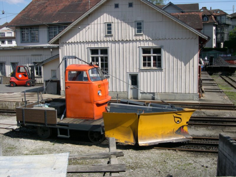

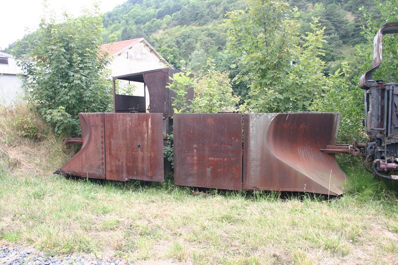

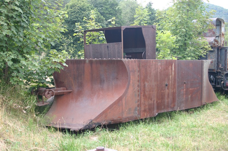

Pour moi,je verrai bien: Un châssis court et trapus , une cabine de Dodge , une étrave et du lest en fûts de 200 L ( Ce n'est que l'idée du moment ) ;)
Ci joint deux photos du chasse-neige de l'ex-train de La Mure ( Vu en gare de La Mure en Août 2012 ) C’était du blindé :E1 :E1
