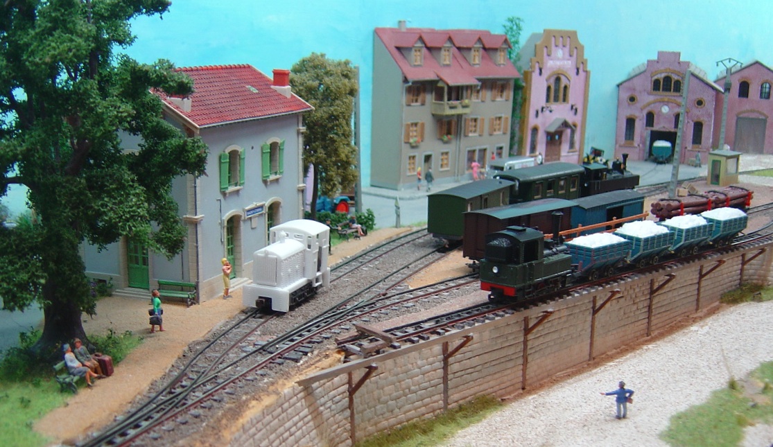

Pour ma part, j'ai eu l'occasion de voir il y a peu le petit "Coferna Abreschviller" :rod_coeur , acquis par un ami... qui a bien l'intention de "tronçonner" l'arrière du châssis Bachmann (en acier, apparemment !) pour en améliorer encore l'aspect : j'ai bon espoir qu'il y parvienne !
Voici une photo de l'engin, tel qu'il venait de le recevoir et déjà posé sur son châssis, sur un des réseau de l'Amofer lors de la récente exposition de Nancy : :^)
À noter que la résine blanche dans laquelle est "imprimée" cette caisse Sculpteo m'a paru comparable (finesse, solidité) au "White Strong & Flexible" de chez Shapeways mais... sensiblement moins "granulosucrée" :idea: : c'est bon à savoir ! ;)

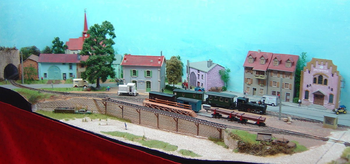

Bonjour Sixtifs, je n'ai fait qu'une seule autre photo du réseau "La mine de styrène" qui, des trois réseaux exposés par l'Amofer ce jour là est le plus abouti... et le plus amusant :^) : on peut en voir d'autres photos sous ce lien : expo à Ciney (Belgique)
Normalement, je dois revoir sous peu le propriétaire du Coferna (qui, de son côté, suit avec intérêt l'actualité des locotracteurs CFD par Ivan/Shapeways) : merci pour les indications sur le châssis Bachmann, ce sera l'occasion de faire d'autres photos... et de savoir s'il a avancé ! ;)

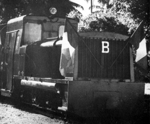

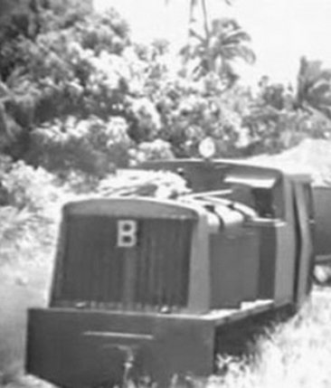

Pour répondre à cette question de Jean-Pierre, je lui ai proposé la modélisation d'un locotracteur Billard T100 D à trois essieux, et en moins de temps qu'il ne faut pour le dire, il l'a superbement modélisé... Encore bravo et merci.
Depuis peu, Jean-Pierre a mis en ligne les deux versions de ce locotracteur en H0e, dont la très rare version "tropicalisée" utilisée par la Compagnie Française des Phosphates d'Océanie dans l'île de Makatea, en Polynésie Française.

Les photographies illustrent les versions tropicalisées sans rehausse d'abri et avec rehausse...
Faute de documents d'archive, je ne peux pas dire si lors de l'opération de tropicalisation du locotracteur intervenue vers la fin des années 1950, le moteur a été changé, mais le pot d'échappement qui était d'origine à gauche dans le sens de la marche, est passé à droite, et le radiateur est d'un modèle beaucoup plus important qu'auparavant.

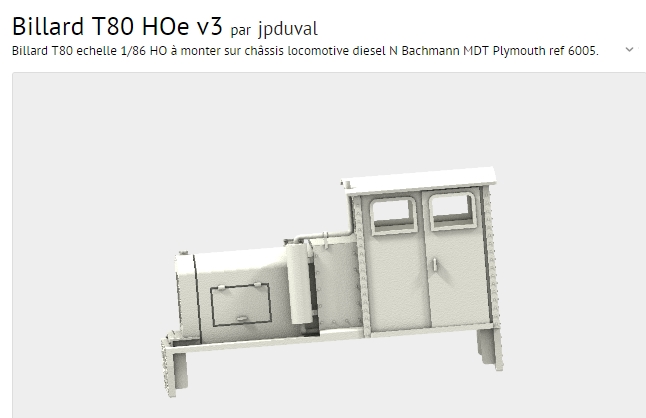

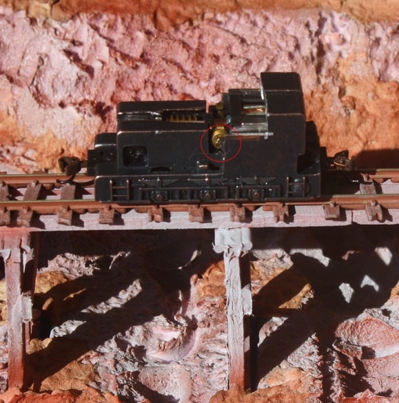

Il est important de signaler que Jean-Pierre en a profité pour réaliser une version revue et corrigée du Billard T80, dont il a supprimé la caisse à outils arrière. Le modèle réduit est ainsi tout à fait conforme au locotracteur réel. Pour adapter la nouvelle superstructure sur le châssis Bachmann du Plymouth, il suffit de modifier un peu le lest métallique comme je l'ai fait sur l'un de mes châssis. Ces modèles Bachmann en N sont très fiables, assez puissants et peu onéreux puisqu'on les trouve sur e-bay.com aux USA pour 30 à 40 $ neufs, et même 15 à 20 $ d'occasion.
Billard T80 Version 3 JPDuval.jpg (70.58 Kio) Vu 5315 fois
Voici en photo, la petite modification à apporter sur le châssis Bachmann :
Billard Châssis Bachmann PF.JPG (295.1 Kio) Vu 5315 fois
Attention : Il ne faut surtout pas couper les deux ergots métalliques (entourés en rouge) qui assurent le contact entre le châssis et le moteur, mais qui maintiennent surtout fermement le moteur à son emplacement.

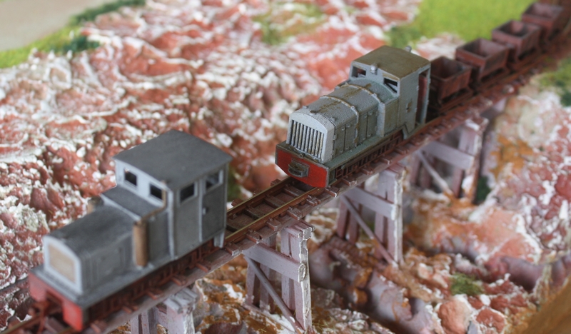

Après m'être remis de la récente épidémie de chikungunya ayant sévi en Polynésie, je viens (enfin) de terminer les locotracteurs Billard T80 et T100 dessinés par Jean-Pierre Duval.
Sur la photo, il s'agit de la nouvelle version du Billard T80 (sans caisse à outils), précédant le modèle classique du Billard T100. Dans les prochains jours, je pense pouvoir terminer la décoration de la version "Makatea", équipée d'un plus grand radiateur et d'un abri rehaussé.
Avec des superstructures parfaitement adaptées au châssis Bachmann du Plymouth en N, ces modèles sont très réussis. Le fonctionnement du moteur Bachmann est vraiment satisfaisant, mais on peut également envisager l'utilisation d'un châssis du locotracteur Roco (pour les plus fortunés).
Merci Jean-Pierre pour ces réalisations de locotracteurs typiquement français en H0e, dont les modèles sont maintenant disponibles sur le site de Sculpteo dans une meilleure précision d'impression (60 microns contre 150 pour les modèles présentés ci-dessus).
