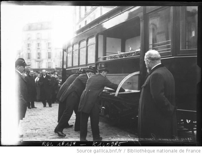

Wagon corbillard !!!
Les bras m'en tombent, c'est la 1e fois que j'entends parler de ce genre de véhicule.

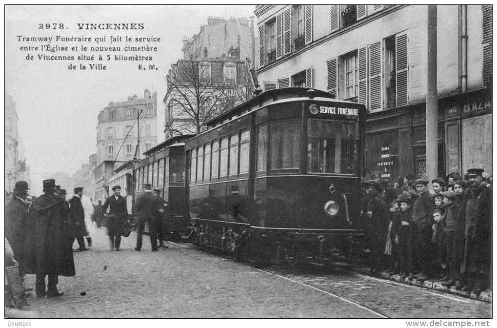

Merci Beyer-Garrat pour la photo.
Au moins on n'a pas à se tracasser sur le choix de la peinture :rod_mdr2

Biased turkey a écrit:Wagon corbillard !!!
Toujours à Vincennes.
Pierre. ;)
