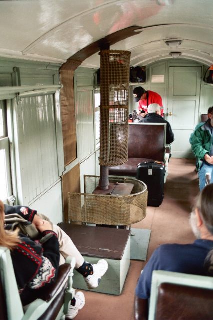

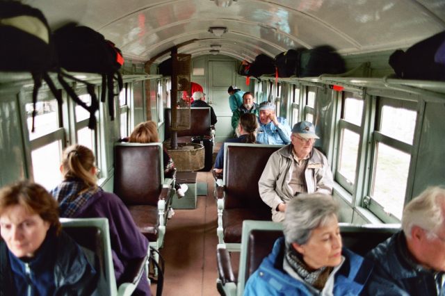

Messagepar Tyrphon » 19 12 2011 à 23:04
De la doc pour l'aménagement intérieur:
11-02-0629 0616n.JPG (83.21 Kio) Vu 6661 fois
11-02-0629 0617n.JPG (79.52 Kio) Vu 6661 fois

Messagepar Sixtifs » 19 12 2011 à 23:43
La photo ci dessus prise par Tyrphon (c'est dans son reportage sur son site) montre que dans certaines voitures l'intérieur du plafond est blanc.
http://www.voiemetrique.fr/album/album.aspx?Id=257
L'extérieur du toit est blanc aussi, mais le reste surement moins longtemps.
Bon, je m'inspire du réel pour partie, mais je diverge pour d'autres (teintes bois clairs) tout en restant plausible.
Je fais donc la recette comme dans le bouquin, mais j'improvise pour la sauce ;)
