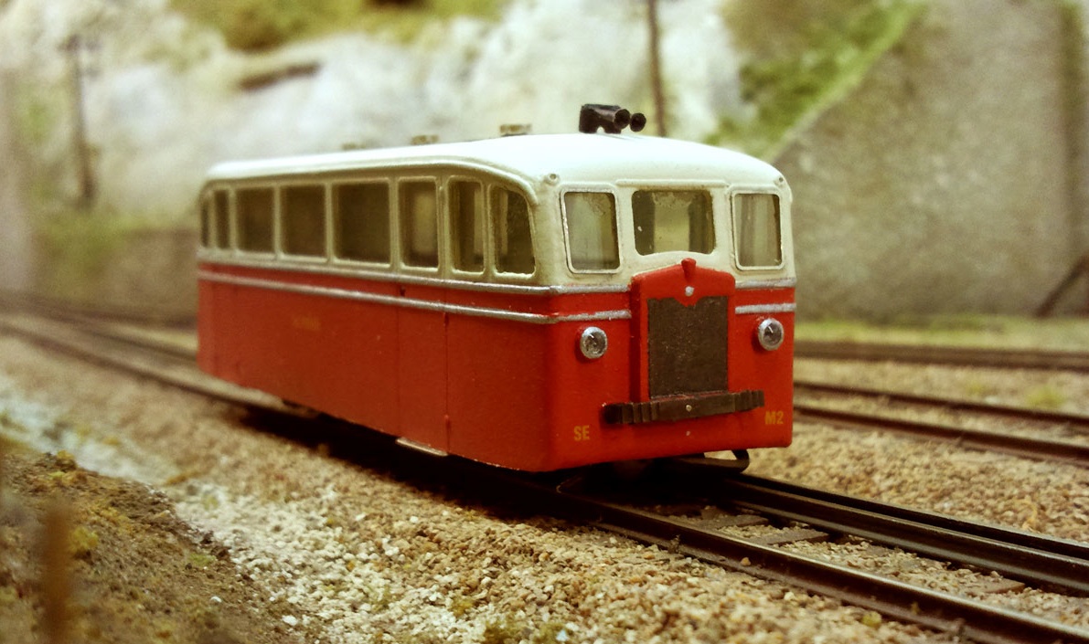

Les De Dion de la Somme étaient des "NJ", effectivement à deux essieux. Il y a une forte "parenté" esthétique avec le ND (à bogie avant + essieu à l'arrière) que reproduit la caisse Apocopa en IIm mais... la caisse des NJ était plus courte (3 fenêtres "centrales" au lieu de 4, notamment).
L'exemple qui me vient immédiatement à l'esprit, pour comparaison avec la caisse du ND Apocopa, est... le NJ "Somme" de Trains d'Antan en H0m ;) :
