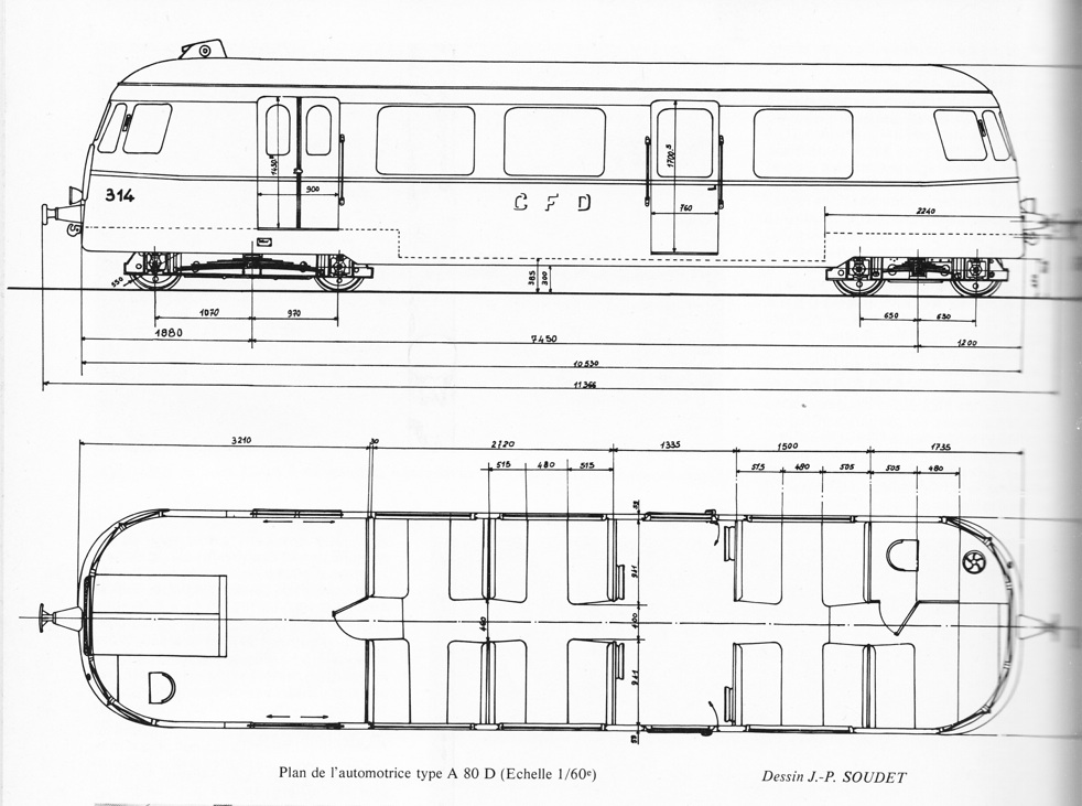

je monte aussi un A80D et sa remorque, quelqu'un a t il un lien ou un plan de l'aménagement intérieur ?

Pour l'aménagement intérieur de l'A80D, voici un plan assez connu - un peu sommaire mais a priori suffisant ! ;) - tiré de la revue MTVS n°24 (1982/4) :

Et voilà, bonne continuation ! #B6

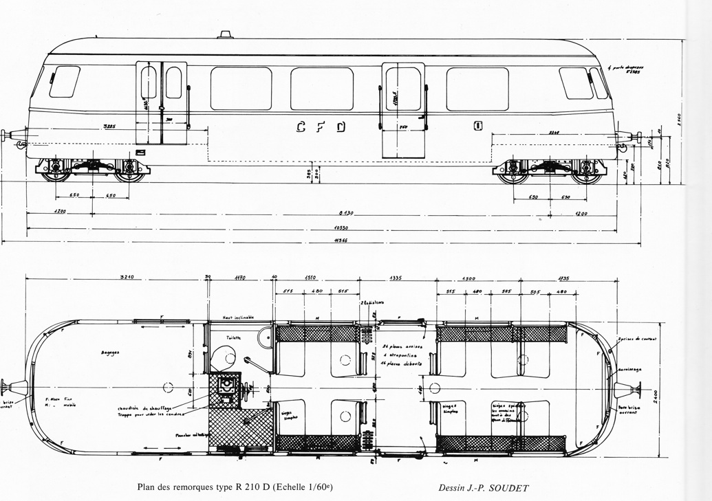

Je vais etre pénible mais j'ai aussi la remorque et l'A80D2 a faire si tu as aussi les plans :ipb-251 je serai ravi

Pour les remorques R210 il a existé plusieurs aménagements mais je ne connais qu'un seul plan (paru notamment dans la même revue MTVS) montrant une version "avec toilette" qui, dans la réalité (sur le CFD-Vivarais tout au moins), avait sur le compartiment WC une petite fenêtre verticale :idea: au lieu d'une grande :!: comme on le voit sur le dessin...
Si, comme je le pense, la caisse Apocopa comporte des grandes fenêtres partout, il suffira de faire une version genre "CFD Charentes" sans WC, avec la même disposition que l'A80D, sauf côté "voyageurs" où des banquettes remplacent le poste de conduite comme ci-dessus. ;)

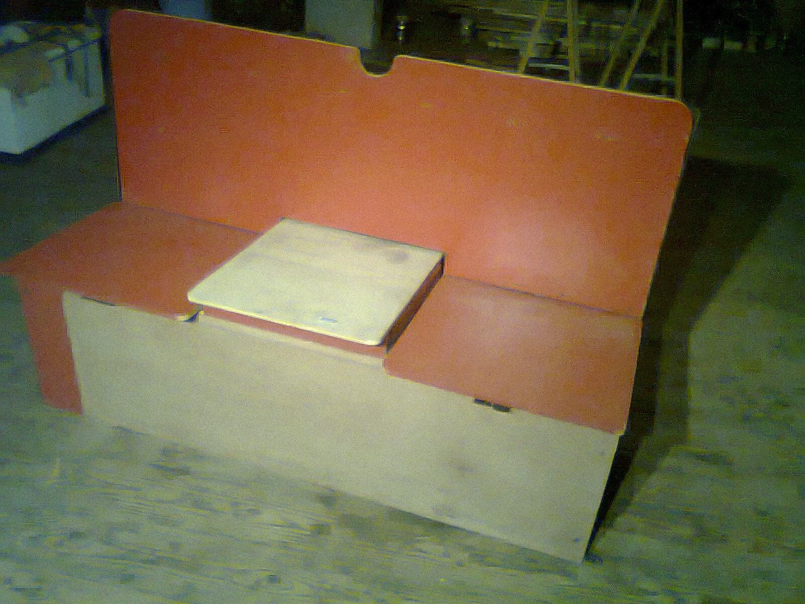

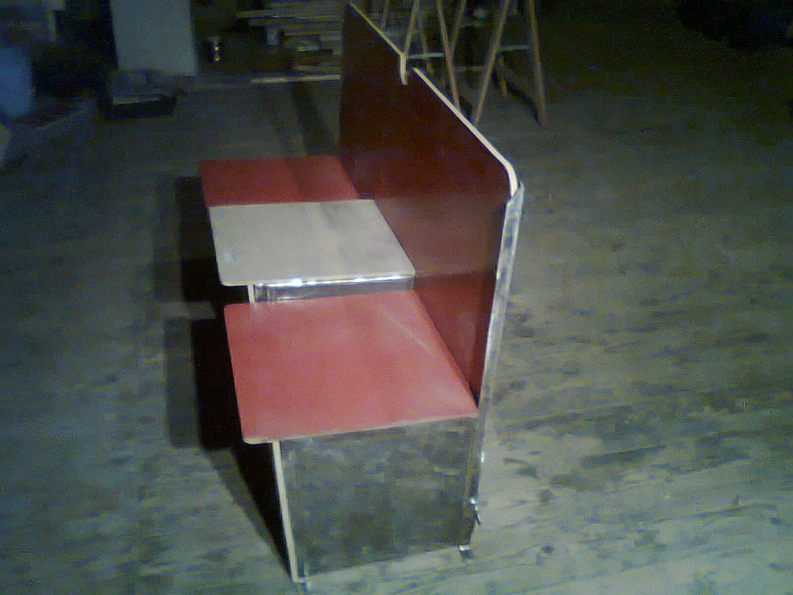

Si ça peut vous indiquez, concernant le de dion derrière la cloison du conducteur, il y a un siège qui est placé au dessus de la boite avec le compresseur, lorsque l'on ouvre les portes il est dans l'axe.
Une photo de ce siège lorsque je l'ai reconstruit, depuis il est terminé avec la sellerie refaite à neuf (vert).

Merci pour le renseignements .....c'est a quelle echelle le siege sur les photos ?
