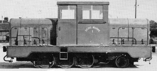

Il s'agit d'un locotracteur 031 Seine et Marne à l'échelle O. A l'époque, j'avais pour toute documentation le MTVS avec son plan très faux et ses deux ou trois photos. J'avais présumé que les dimensions générales annoncées étaient bonnes, et j'avais travaillé principalement à partir de la photo de profil ci-dessous, en appliquant de savantes corrections pour tenir compte de la perspective.

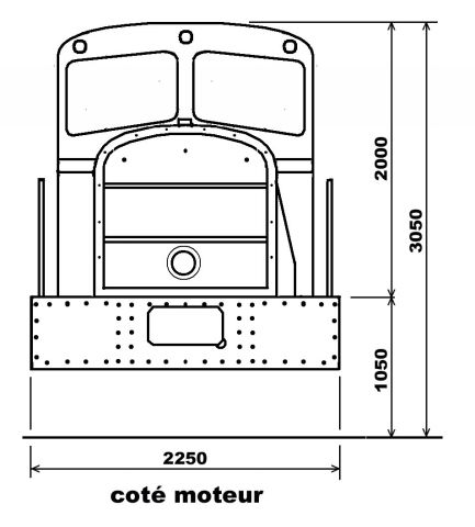

Disposant désormais d'un ordinateur, j'ai dessiné un plan digne de ce nom, en m'appuyant sur de nouvelles photos, qui m'ont permis de constater que je n'étais pas trop loin de la réalité.
En passant, un aperçu des savantes constructions auxquelles je me suis livré:

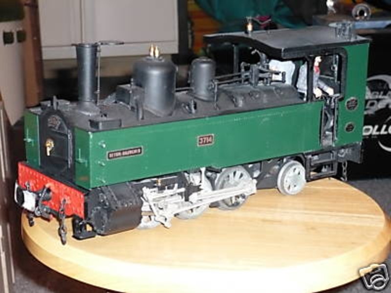

A propos, quelqu'un sait-il si un modéliste s'est un jour attaqué la reproduction (Om ou HOm) de la 031T Buffaud & Robatel Seine et Marne ?
Re: Un locotracteur Seine et Marne qui sort des oubliettes
Messagepar L'homme du pire caddy » 23 11 2010 à 22:36
On ne vous le dira jamais assez : faites du gros... :rod_siflet
ACO avait sorti la 031T en IIm. #B6
Photo du net...pas trop nette !!! :C6
Pierre. #B5

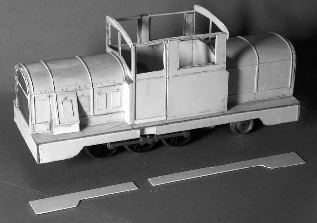

Messagepar Tyrphon » 29 11 2010 à 17:30
J'avoue, à ma grande honte, que je commence à préférer les vilains locotracteurs aux locos vapeurs.
Mon locotracteur avance (en parallèle avec le NJ de Cyril, je l'avoue).
La cabine est restaurée et renforcée, et j'ai ajouté le toit (en utilisant des 1/4 de rond Evergreen pour les arrondis)
Un des côtés de tablier, avec rivets embossés, était posé depuis longtemps. Il va falloir que je fasse l'autre côté et les traverses d'extrémités, qui ont plein de gros rivets.
A suivre...

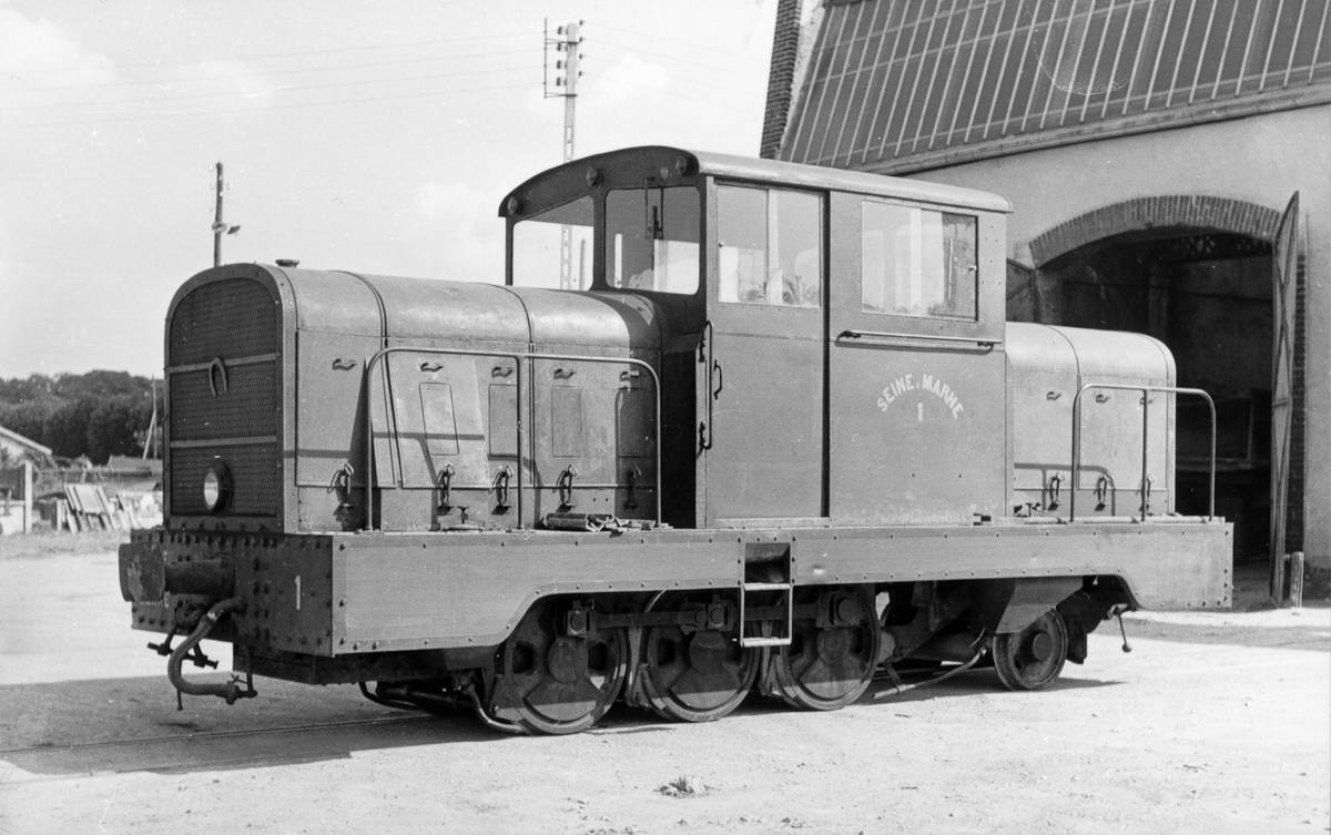

Messagepar Tyrphon » 18 10 2014 à 14:16
En voici une, tirée de MTVS:
Ces deux locotracteurs avaient été constriuts sur les châssis de 031T du réseau.
L'un d'eux a terminé sa vie à Bastia:
Quant au modèles réduit, il est retombé dans les oubliettes!
