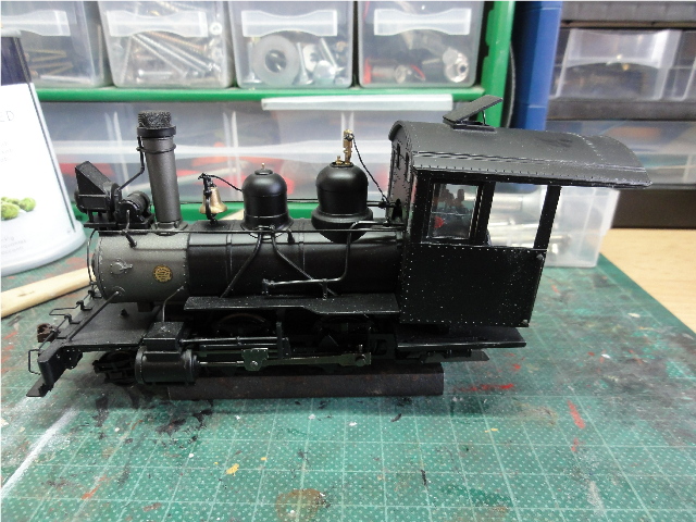

Bien plus actifs sur l'atelier que les foras, j'ai entrepris récemment la conversion de ma Forney
Donc on part de ça :
on tranche dans le vif
on rajoute un machin comme ça (image de l'artisan, Backwoods Miniatures)
et on parvient à ceci, avant peinture et remise en place du décodeur
Certains vont détester mais j'aime bien la bouille de cette loco avec ce tender en particulier. J'espère pouvoir remonter l'énorme décodeur (son) d'origine à l'intérieur, car il n'est pas vraiment prévu pour...

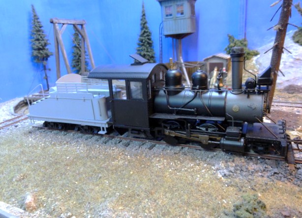

Messagepar Cail » 06 09 2010 à 18:06
La bestiole est terminée, reste à placer les détails (ce qui n'est pas mon fort :F9 )
Je suis quand même satisfait de mon premier travail à l'airbrush, qui n'est autre qu'un entrée de gamme de chez Conrad. J'ai fait une patine légère sur ce modèle, à l'aide de pastels secs. Pour l'attelage je ne me suis pas encore décidé sur ce que je vais mettre finalement, mais je pense laisser tomber les Kadee pour des "link & pin" vu que je m'intéresse moins aux manœuvres qu'à la construction des décors.

Messagepar Russell » 06 09 2010 à 21:19
Joli travail !
Pour donner un peu plus de relief et jouer avec les reflets tu peux peut-être ajouter un peu de Metal Cote sur certaines partie comme les mains montoirs et autres....mais là c'est déjà top. #B6

Re: Une 2-4-0 en 0n30
Messagepar Sixtifs » 06 09 2010 à 21:27
Ou souligner les zones de frottements avec une mine de crayon gras (2B) ?
Comment emploies tu les pastels secs Cail ?
En les réduisant en poudre passée ensuite au pinceau, ou directement avec le baton de pastel puis un coup d'estompe ?

Messagepar Cail » 06 09 2010 à 21:54
Metal Cote ? c'est quoi donc ?
Pour les pastels, oui je les réduit en poudre et je les applique au pinceau.

Messagepar Storm » 06 09 2010 à 22:47
C'est un type de peinture produit par Humbrol et chargé en pigments metaliques. Il suffit une fois sec de le frotter pour avoir un bel aspect de métal brut.
Sinon, je dirais comme les copains: c'est chouette mais un poil uniforme, quelques coulures de graisse par-ci et des traces de suie par-là donneraient plus de vie au modèle… On dirait que la machine est restée des années dans une remise sans être utilisée… Mais comme tu parles de détails a ajouter, ça va venir avec :B3 #B6

Messagepar YVES » 06 09 2010 à 22:47
Donc, ton effet peinture délavée et passée, tu l'as obtenu avec des pastels.
Quelles teintes utilises-tu ?
C'est très réaliste !

Messagepar Cail » 06 09 2010 à 23:41
Ah oui je vois, j'ai le même genre de peinture dans la gamme Games Workshop. Je vais faire un test.
Pour la peinture, je n'ai pas peint en noir mat mais j'ai rajouté du bleu navy et du beige sable, ce qui donne cette base gris-bleuté. J'ai d'abord passé une couche de rouille sur le bas, qui ressort juste un petit peu.
Pour les pastels, j'ai utilisé du blanc mélangé à du jaune et du gris pour donner l'aspect du calcaire.
Je pensais rajouter "une bonne couche" de peinture à l'huile aux endroits graisseux (elle conserve son aspect gluant en séchant) mais j'avoue que comme il s'agit de ma première vapeur j'ai un peu peur de me planter D9
