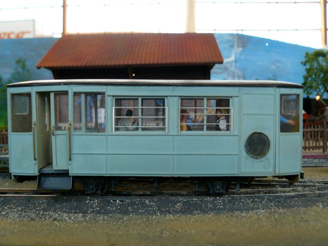

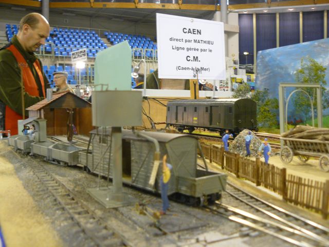

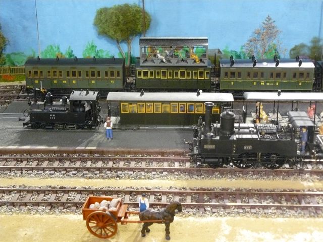

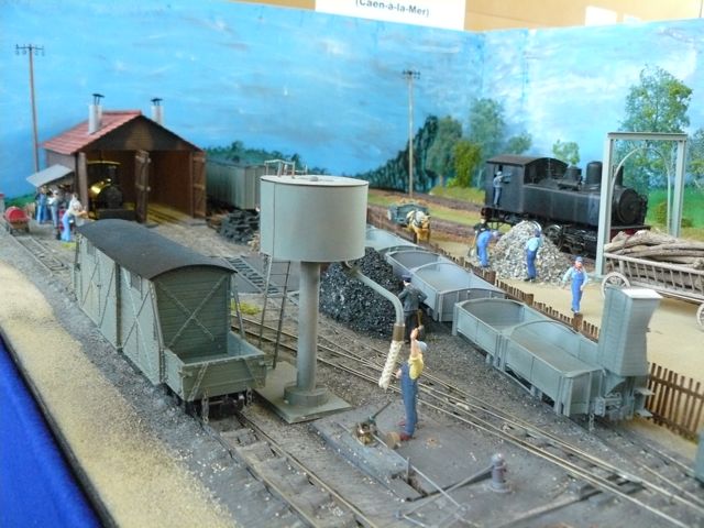

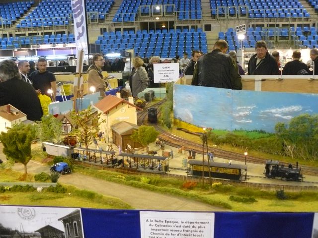

Et comme Steamy aime bien les CF du Calvados, voici à titre de stimulent intellectuel quelques photos du réseau de Mr Enard, et de son matériel.

C'est pas que j'aime les CF du Calvados, pas plus que ceux du TPT ou de Royan ou d'ailleurs. J'aime surtout le Tramway de Grand Comble :rod_coeur qui utilise du matériel de même provenance que ces réseaux. Ceci étant, j'aime bien ce réseau de Mr Enard, je ne me souviens pas de l'avoir vu à une des éditions du grand dôme où je suis allé! De bien belles vues, merci
