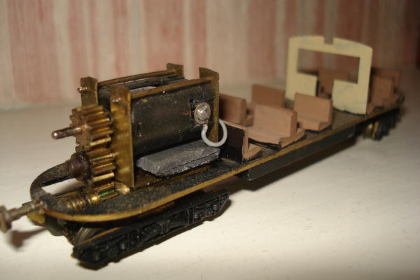

Messagepar Abran » 22 02 2010 à 11:54
Mais oui, j'en possède un, en pièces détachées car jamais monté ... Je préfère le bogie-moteur avec pignons a taille inclinée a mon avis la mieux réussie ... Toutefois, l'usage d'une nouvelle pièce avait pour effet de rehausser l'avant de la caisse qu'il fallait surbaisser, l'espace subsistant autorisant la chose a la seule condition d'arrondir a la lime la cloison du compartiment moteur en laiton et en repositionnant le fut du tampon 1mm plus haut presque au niveau du radiateur (evidemment faut reboucher l'encien orifice et en repercer un autre).
Qui a ajouté une prise de courant au bogie avant ? Et suivant quelle méthode ???
Contrairement a ce qu'on peut craindre, la rotation du bogie n'est pas entravée, il convient juste de donner un coup de lime de facon a tailler le décoché de caisse en biseau.

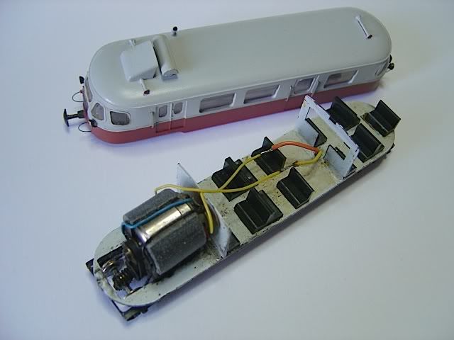

Messagepar Fred de St Amand » 22 02 2010 à 13:33
Abran a écrit:Comme le dit JM, Les premières productions Mougel ont fait l'objet de quelques dépliants assez sobres. Mais on remarquera en dernier lieu une version trés rare du bogie moteur Mougel équipé d'un classique moteur Mabuschi monté sur étrier en U ..... :boss:

Messagepar Abran » 22 02 2010 à 15:32
Voila ... Tu nous décris le fonctionnement ??? #B6

Messagepar Fred de St Amand » 22 02 2010 à 21:08
Bon, ça roule plutot bien, quoique un peu rapide, mais il faut laisser beaucoup de jeux dans la mécanique! tout doit etre trés libre, y compris le pivot de bogie.Il en résulte un bruit de cresselle assez impressionnant! Mais il lui manque une vrai prise de courant H4

Messagepar malletslm » 22 02 2010 à 22:41
Abran a écrit: ... Je préfère le bogie-moteur avec pignons a taille inclinée a mon avis la mieux réussie ... Toutefois, l'usage d'une nouvelle pièce avait pour effet de rehausser l'avant de la caisse qu'il fallait surbaisser, l'espace subsistant autorisant la chose a la seule condition d'arrondir a la lime la cloison du compartiment moteur en laiton et en repositionnant le fut du tampon 1mm plus haut presque au niveau du radiateur (evidemment faut reboucher l'encien orifice et en repercer un autre)...
Je comprends mieux maintenant la modification que tu as faite :idea: , alors que le mien (1ère génération à moteur RSF sur le bogie) est presque aussi "bas sur patte" d'origine que le tien après modification, et en tout cas beaucoup plus que les générations récentes à moteur "sous le châssis": on voit bien comment la traverse du bogie avant "affleure" le bas de caisse comme le tien...
Abran a écrit: ... Qui a ajouté une prise de courant au bogie avant ? Et suivant quelle méthode ??? ...
Un petit rappel de ma méthode "mimo" sur bogie à moteur RSF (et transmission par courroie ! ;) ):
- remplacement des roues bandagées de l'essieu avant par des roues de remorque...
- deux fils rigides collés à la cyano, dénudés aux extrémités, dont une extrémité frotte sur la roue et l'autre est soudée aux bornes du moteur...
... et ça marche comme ça depuis 20 à 25 ans environ ! #B6 ça me semble facilement adaptable à l'autorail de Fred... :F5
Cette mécanique est évidemment bien plus silencieuse que toutes les versions à pignons, et je l'aime bien: j'ai juste dû remplacer deux ou trois fois la courroie (bandage d'adhérence Roco ou autre) en presque trente ans !

Messagepar Fred de St Amand » 22 02 2010 à 23:08
Merci pour l'astuce #B6 d'autant que sur mes Billard il n'y a pas d'essieux badagé.

Messagepar Abran » 22 02 2010 à 23:52
Vous me tentez ... Je vais remonter un bogie avec transmission a courroie (souplesse, silence, ralentis époustouflants) ... Et y ajouter la prise de courant décrite. Pour l'instant je n'en avais pas eu réellement besoin.

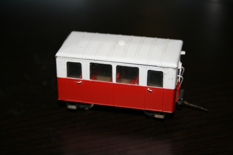

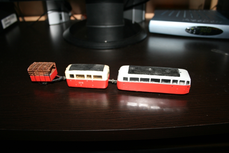

Messagepar Storm » 23 02 2010 à 00:07
Allez, une petite rame "DeDion" ND + Remorque voyageurs + remorque messagerie:
Et pour les fans de laiton :E1 Une autre remorque à essieux Mougel tout metal (et pas encore refaite, y'a un peu de boulot même si le montage est correct :maitre: )
Bon, si vous en voulez d'autres actuelles... J'ai pas de photos prises à la sortie :H2

Messagepar Abran » 23 02 2010 à 13:09
C'est pas Géco qui avait aussi reproduit une remorque De Dion pour son engin ci-dessus "exposé" ??? Storm, compte tenu de la fréquence de ta fréquentation sur le plateau, ca m'étonne que tu ne sois pas tenté par une reproduction de la remorque Isotherme ...?

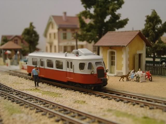

Messagepar Fred de St Amand » 23 02 2010 à 13:18
J'ai aussi l'attelage De Dion ND: les chassis sont roulant, mais j'ai raté la peinture des caisses il ya longtemp (peinture Mougel mal diluée H4 ) je n'y ai jamais retouché depuis, mais là, je sens que ça va me reprendre :B3 dès que le module est terminé
par contre je ne connais pas la remorque de la derniere photo :D3
