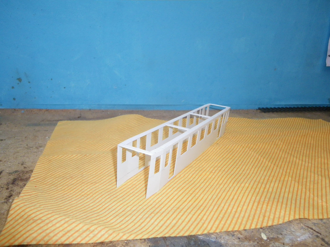

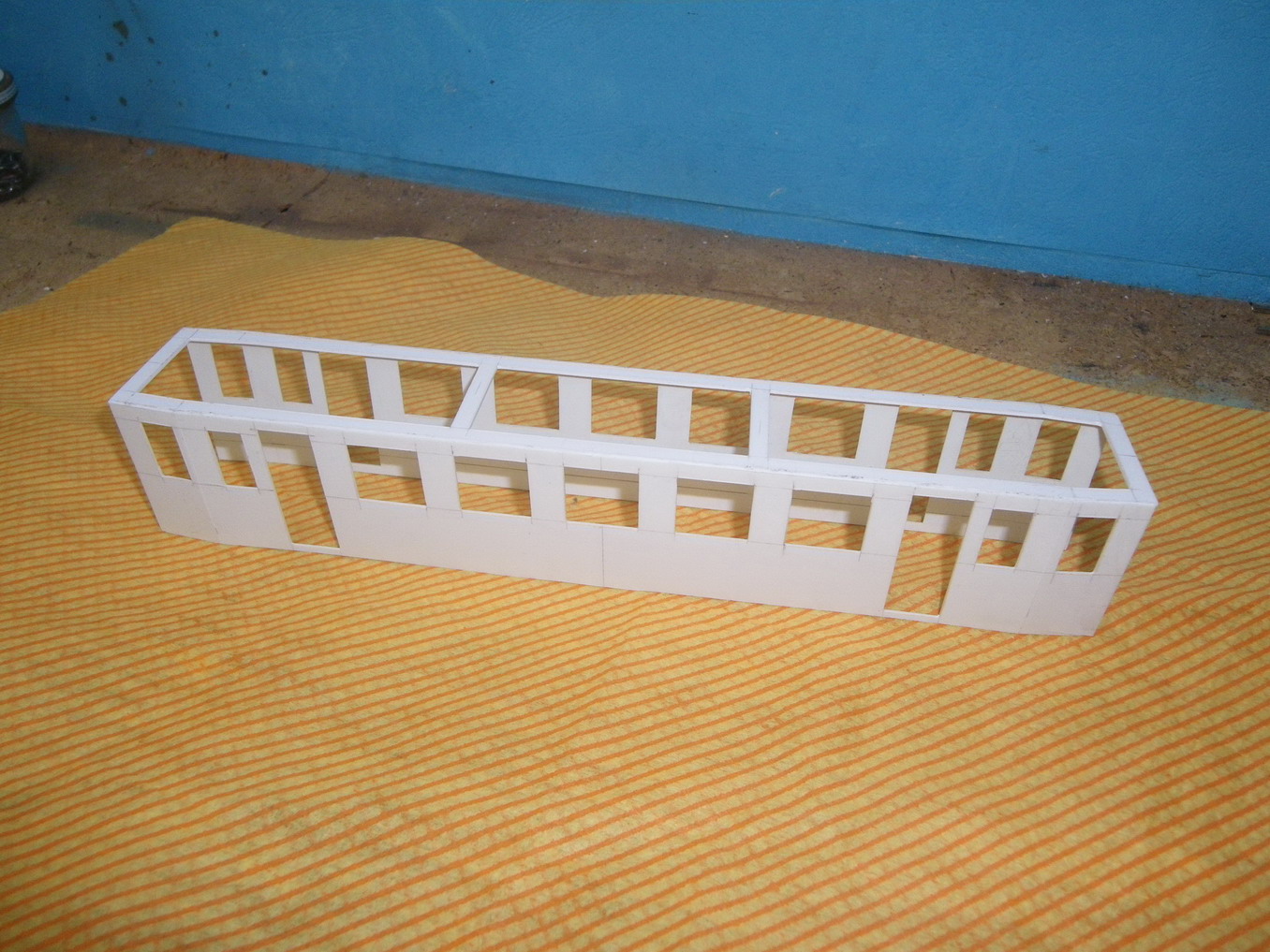

Messagepar arthur » 14 02 2010 à 01:05
Suite de la construction avec le collage des longs pans sur l'armature sur laquelle viendra la toiture..............;mais çà c'est une autre paire de manches H4
