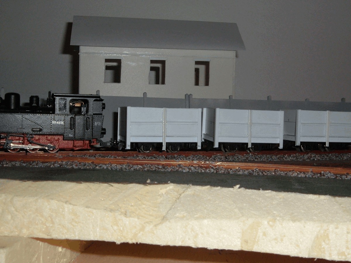

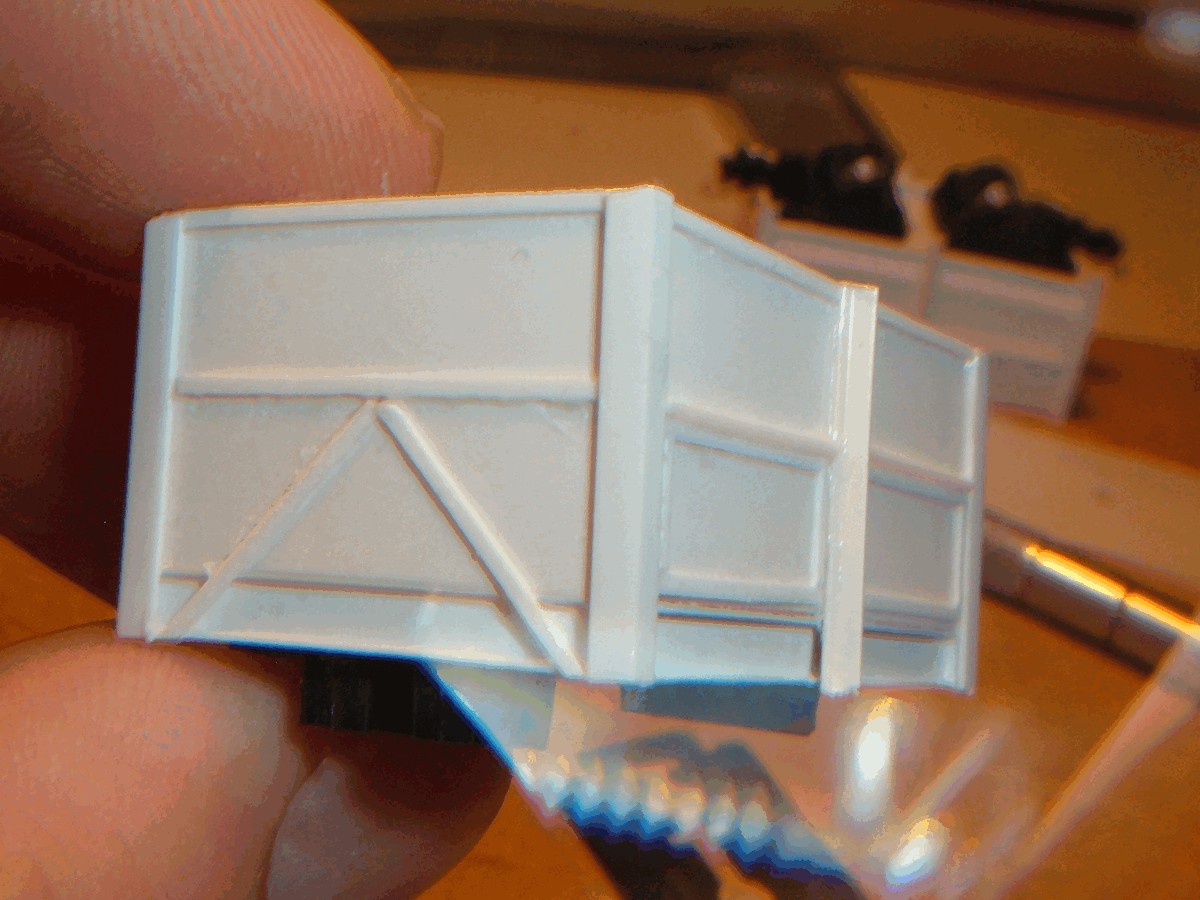

L'atelier du CFCO a conçu ce modéle simple
[img2] [/img2]
La photo est prise avec un APN au travers d'une loupe d'établi (×3) d'où le "jeu de lumière en bas à droite.
et en rame devant la future gare du réseau cela donne
[img2] [/img2]

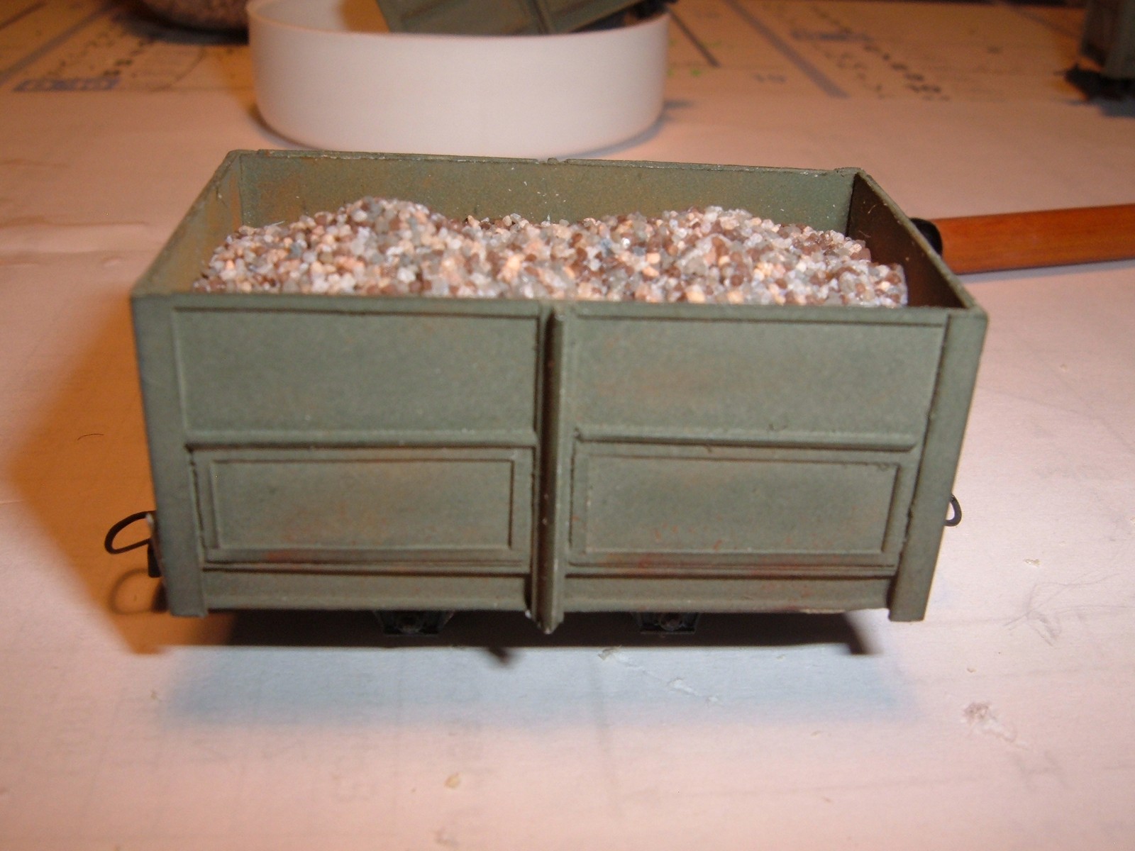

Messagepar le Nordiste » 09 11 2009 à 11:27
et en couleur ça donne ça :
[img2] [/img2]
depuis la photo elles ont été patinées : le climat marin entraine une oxydation rapide.
Plaignons le pauvre cantonnier qui se sent les pieds à l'étroit… dans la précelle.

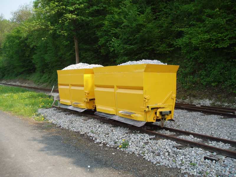

Pas mal, j'avais pensé en faire sur la base d'une berline à charbon Roco :maitre:
C'est peut-être un peu tard mais si ça peut t'inspirer pour détailler un peu #B5 Ce sont celles de l'APPEVA, ils en possèdent 4 si ma mémoire est bonne :maitre:

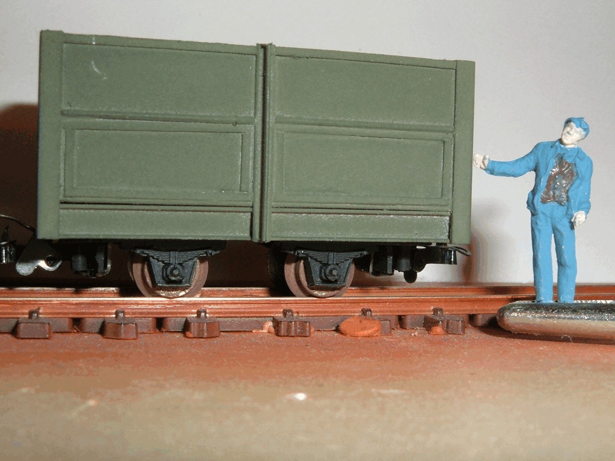

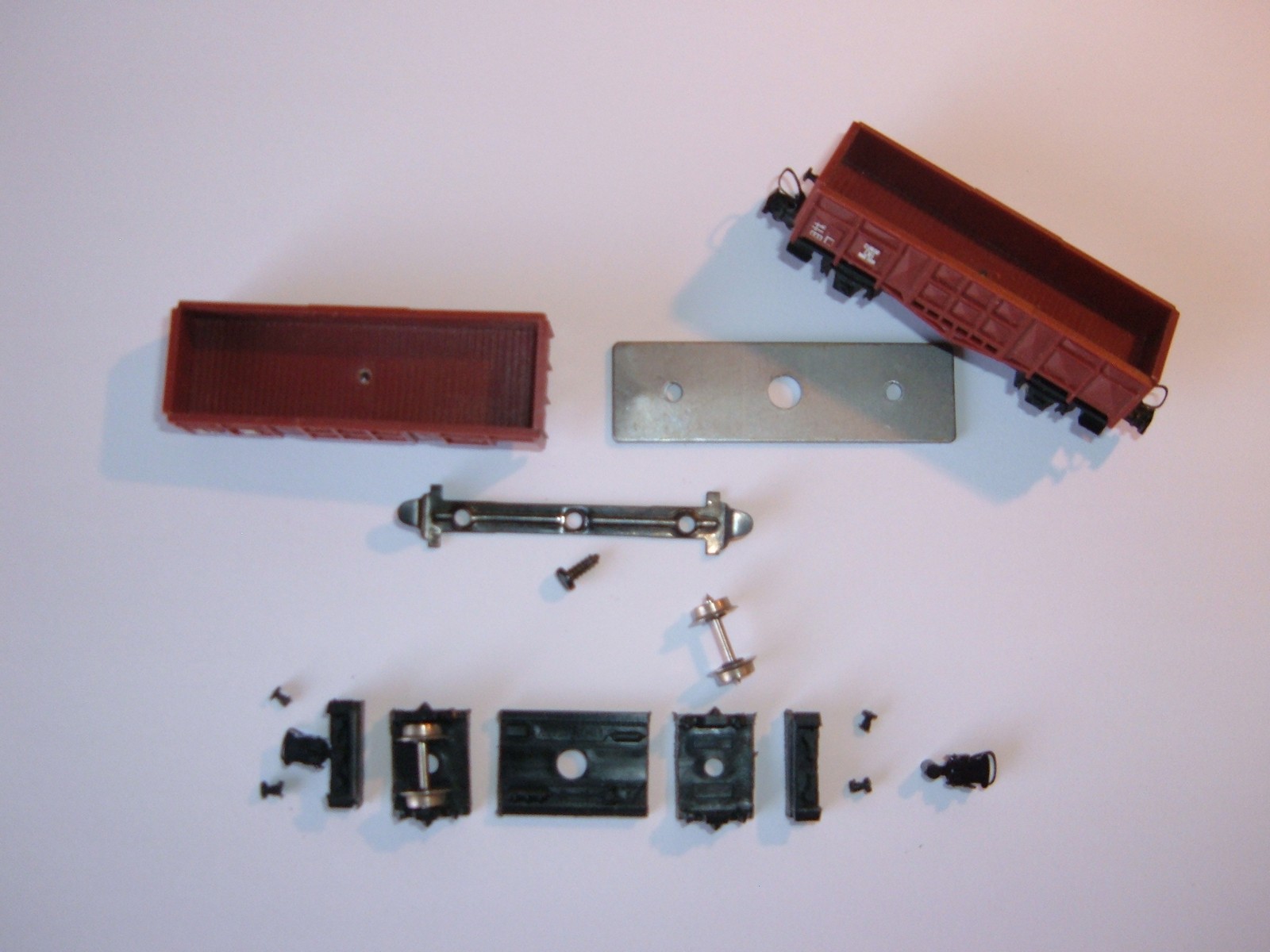

Les boites d'essieux et attelages proviennent de wagons N Lima.
Pour un des wagons j'avais séparé les boites d'attelages des boites d'essieux : c'est pas une bonne idée, les autres je n'ai fait qu'oter la partie du chassis entre les boites d'essieux. J'en ai profité pour faire sauter les patins de frein.
[img2] [/img2]
En ce qui concerne l'immatriculation je pense faire des decalcques - dés que j'aurais remis la main sur la pochette de support qui va bien- en utilisant une police style pochoir : Major Snafu sur http://www.dafont.com ?
[img2] [/img2]
bien sur sans le crénelage
Une "immatriculation" sur chaque face et une sur chaque dossier.
Je prendrais quelque chose comme 2,7 et 5 pour faire croire que le parc est plus étoffé qu'il n'est en réalité.

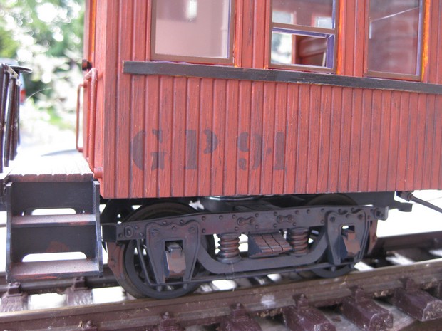

Messagepar pelican » 10 11 2009 à 10:36
c'est effectivement un gros clin d'oeil C7
GP comme Galloping Pélican !! :rod_siflet
galloping 2008.jpg (138.87 Kio) Vu 6683 fois
peinture acrylique et patine à l'huile !! ;) la caisse d'origine était jaune pétant !

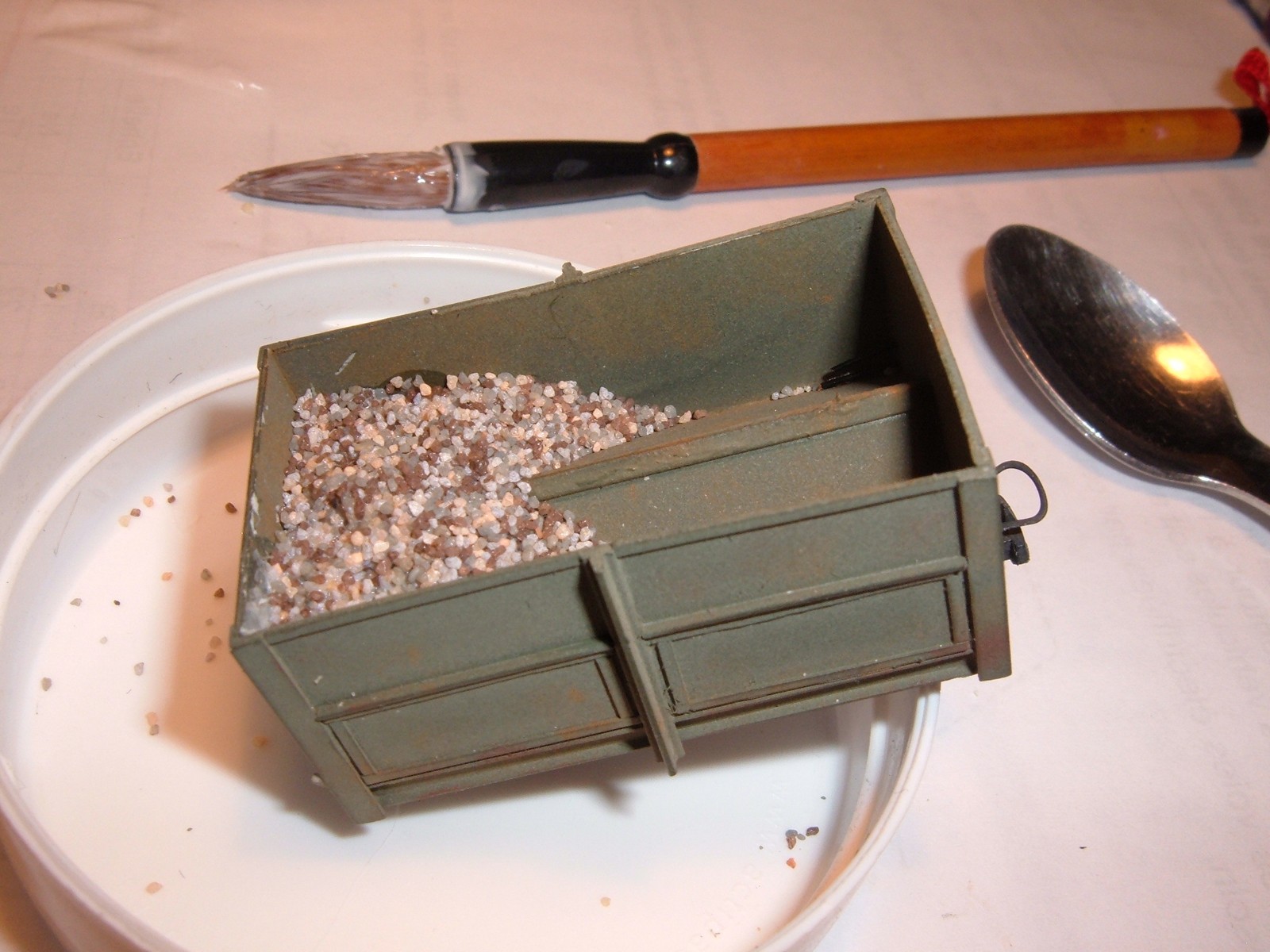

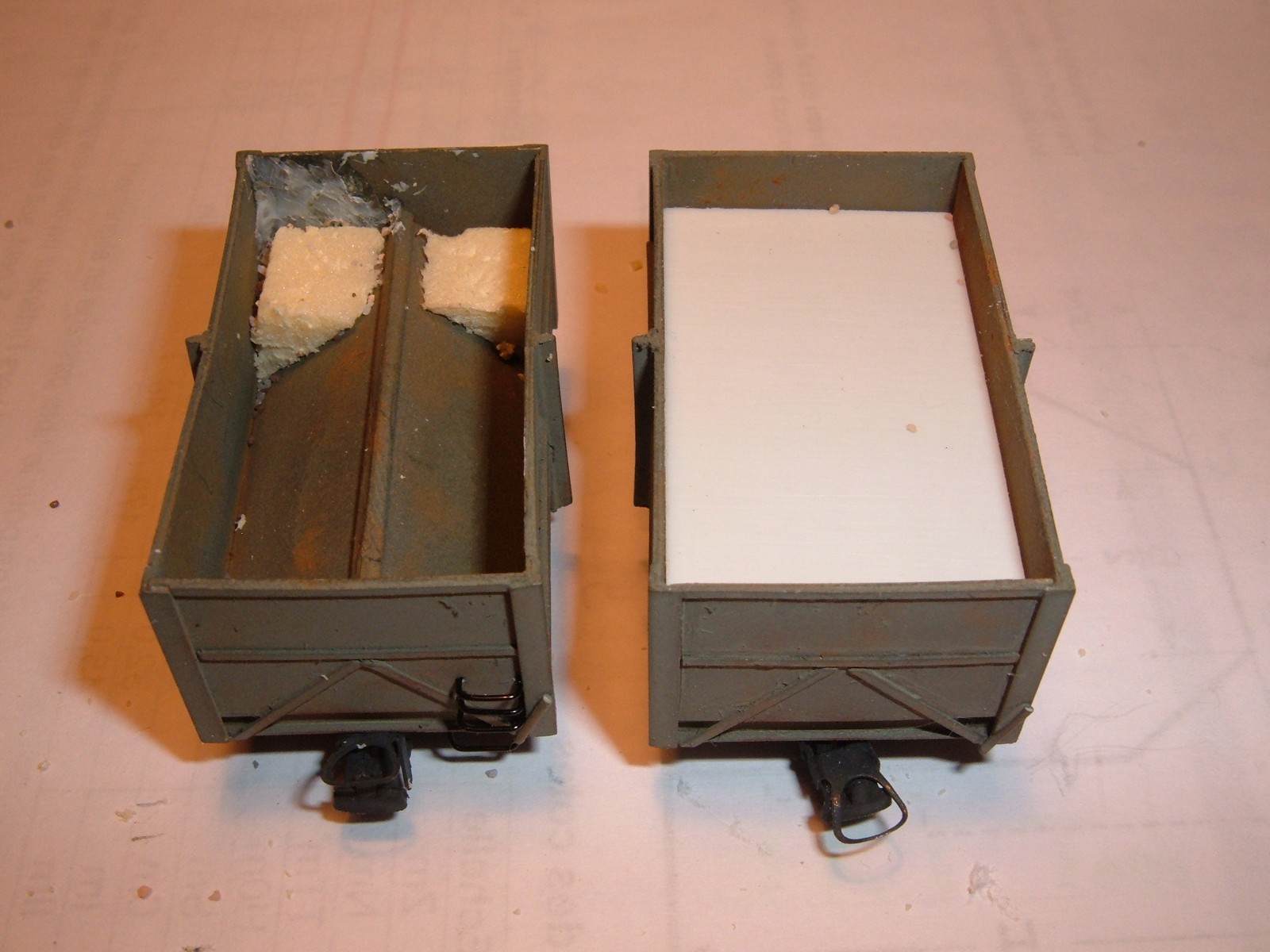

Voici comment j'ai chargé ma rame de ballastières
Le chargement est partiel pour une et complet pour les deux autres.
Pour ne pas surchargé j'ai fait soit un plateau -au dessus du dos d'ane ou bien deux blocs de mousse.
[img2] [/img2]
le chargement respecte la norme pas plus de 4g au cm de wagons

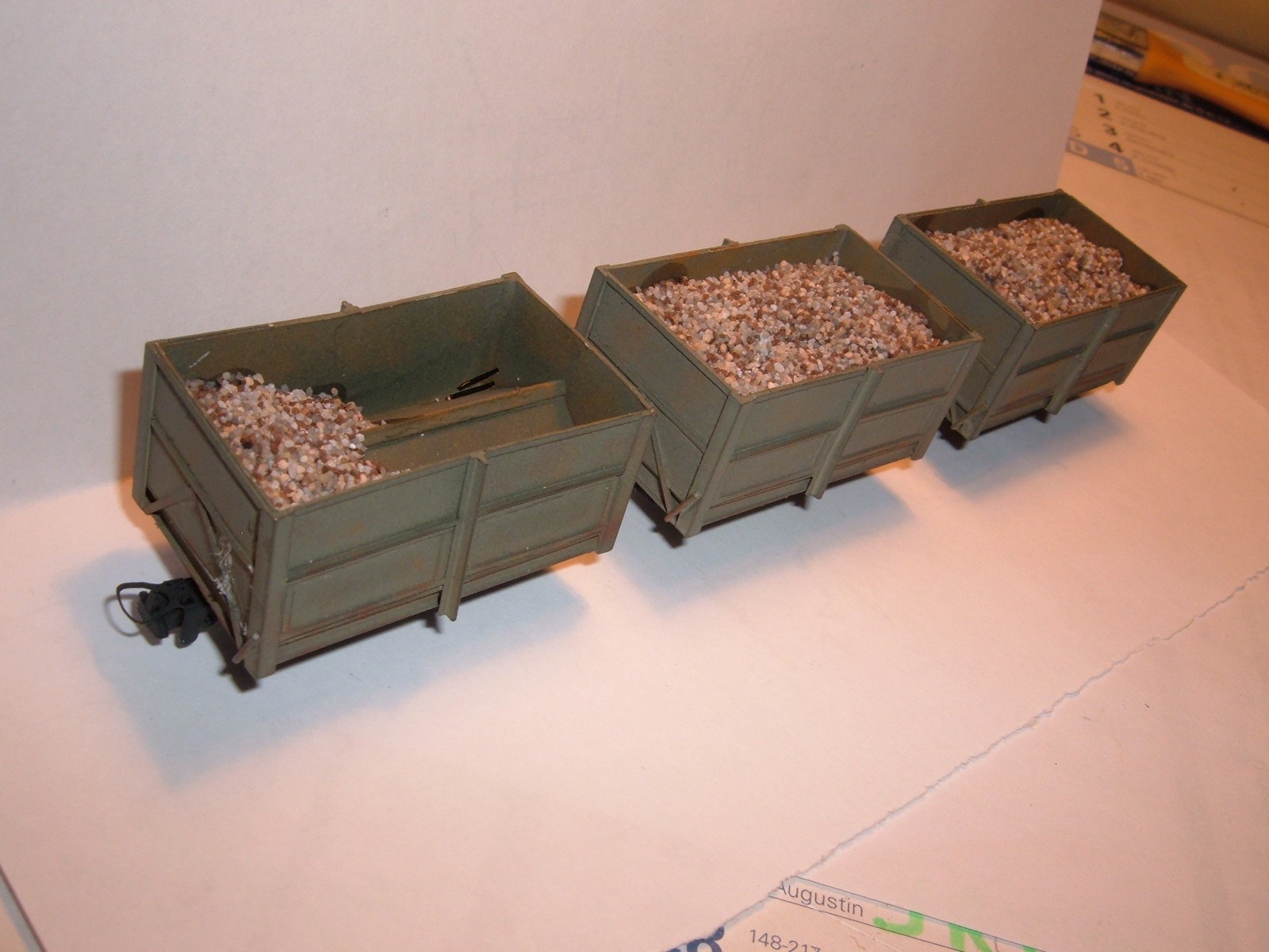

Puis le chargement de … de ballast bien évidemment à mettre en place
[img2] [/img2]
[img2] [/img2]
Surtout ne pas uniformiser le niveau, faire plutot deux ou trois petits tas, pour simuler un chargement par trémie.

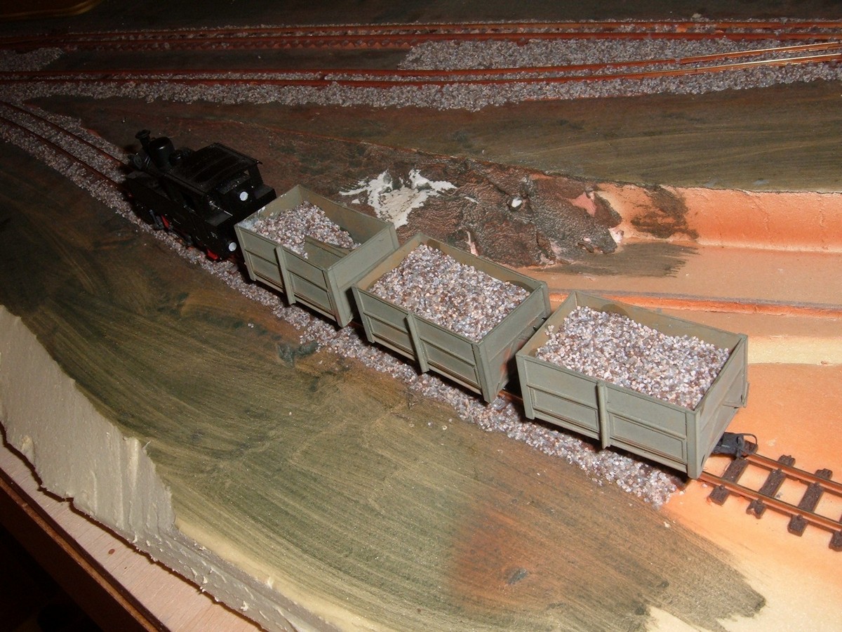

Messagepar le Nordiste » 21 11 2009 à 19:29
Voici une vue en ligne de MES 3 ballastières.
[img2] [/img2]
Nous avons affaire ici à une vue aérienne, le convoi remonte -allégrement- la rampe depuis le port vers la gare sur le réseau du CFCO.
