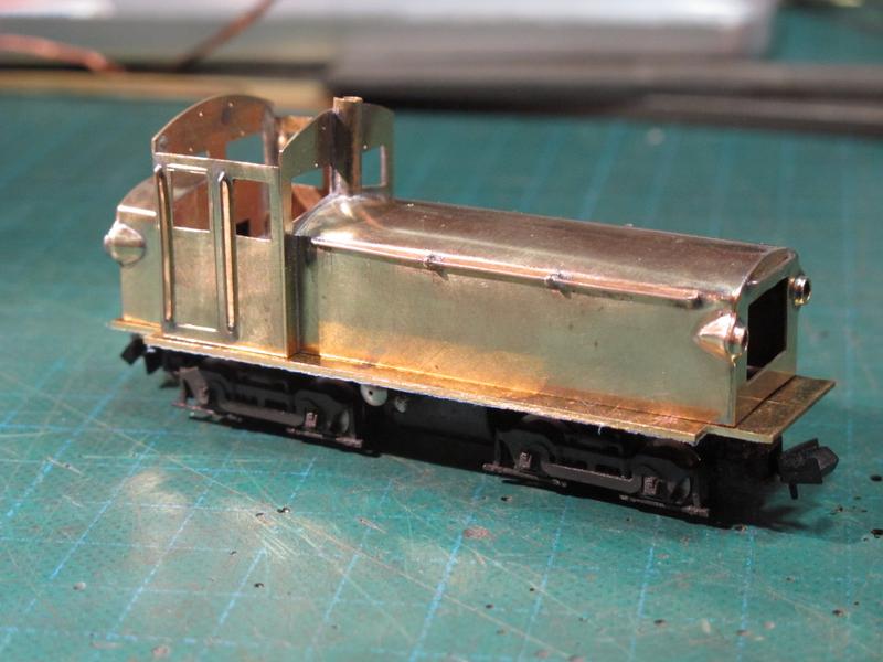

Un nouvel assemblage de laiton commence à être un modèle d'une loco Mk48 hongroise.
Elle est en projet depuis plusieurs années.
A l'origine, j'en ai trouvé la piste via un forum de modèles en papier, qui pointait sur le site du LAEV.
http://www.laev.hu/
Le modèle en papier m'a beaucoup aidé, et ensuite papier et laiton sont des matériaux en feuilles, il suffit de changer de colle ;)
http://www.laev.hu/index.php/papirmakettek

Superbe E2 ! Ça fait quoi, comme dimensions ?

Messagepar Sixtifs » 01 02 2019 à 11:48
Zébu, Patrick,
vous parlez de ça :

Messagepar Sixtifs » 12 02 2019 à 06:35
les ouies de ventilation des panneaux latéraux sont faites
La plaque comporte les rangées de panneaux des deux côtés.
Pour les faire, j'ai adapté une grosse potence d'horloger en "guillotine" ou emporte pièce.

Messagepar Sixtifs » 12 02 2019 à 09:43
108 encoches en tout (sans compter les essais et un faux départ)
