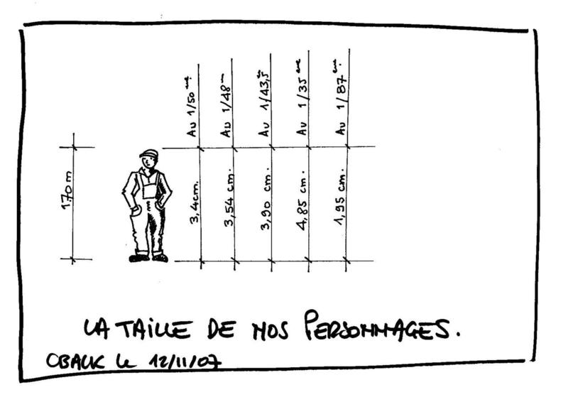

Pour les dimensions, Cback sur le forum US avait dessiné cette échelle, bien pratique !

Messagepar sebvdn » 08 08 2009 à 15:44
Re a tous,
Je viens de trouvé une petite astuce simple pour representé un humain au 1/43 eme.
La min fig lego, c.a.d les figurinnes lego en retirant le couvre chef,on obtient une hauteur de 4 cm, pour la largeur c pas du tout cela 1,5 cm a la taille.
Mais bon ca aide, en attendant de recevoir mes premieres figurines de chez Mk35 ...
Voila fin du probleme.
a+
seb.vdn.
