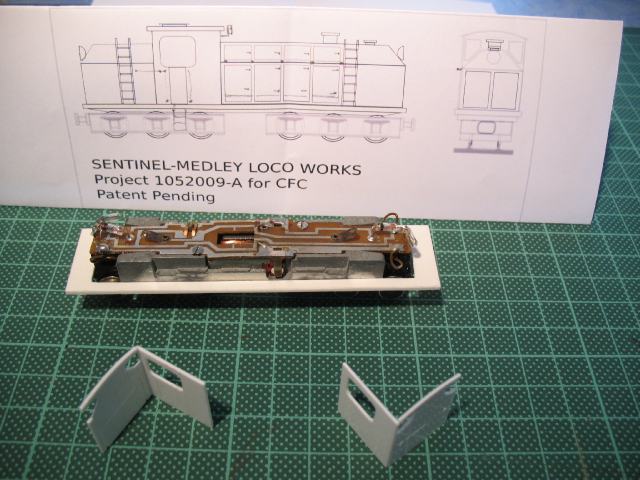

Le modèle est conçu pour coiffer un chassis de CC Roco
Il s'agit pour l'instant d'un projet à l'état de dessin, mais l'envie de tailler dans le plastique me démange furieusement.

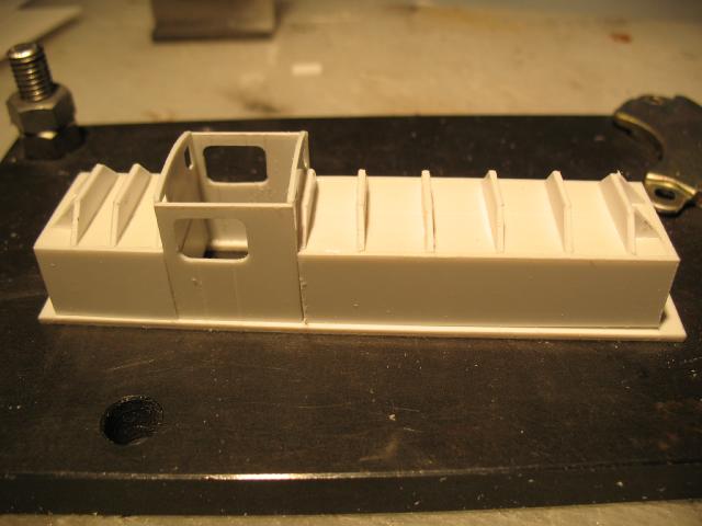

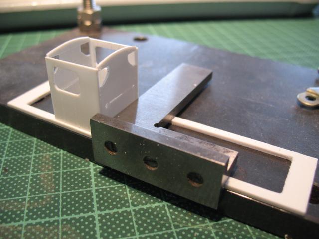

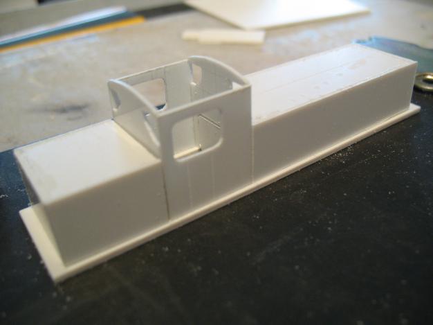

Messagepar Sixtifs » 03 05 2009 à 19:30
C'est parti :

Re: La descendance du monstre de Shrewsbury
Messagepar La Mouette » 03 05 2009 à 19:42
Tes travaux sont toujours aussi impressionnant Sylvain ! #B6 :maitre:

Messagepar Sixtifs » 03 05 2009 à 19:49
Comme je fais des dinosaures, j'aime que le squelette ait l'air d'un squelette.
Je fais une pause pour que les collages durcicent avant d'ajuster l'alignement des côtes.
Mais ce dinosaure là c'est du pur délire.
Je vais essayer de le finir pour les UE.
Bien faire et laisser dire.
Sixtifs

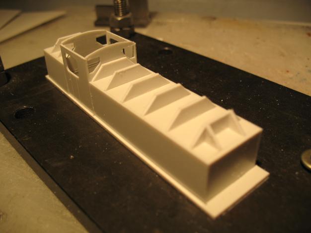

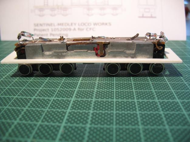

Messagepar Storm » 03 05 2009 à 23:07
C'est marrant de voir les méthodes utilisées pour arriver à un même résultat final: perso, j'aurais fait les flancs d'une seule pièce puis le dessus mais avec beaucoup moins de couples que toi... Celà dit, en matière de construction intégrale, chacun fait comme il veut, il n'y a pas de vérité... Ce qui importe, c'est le résultat final #B5
Petite question: c'est quoi donc le chassis moteur?

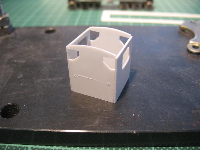

Messagepar Sixtifs » 04 05 2009 à 09:36
J'ai mis beaucoup de couples car je veux soigner les pans coupés et surtout leurs arêtes, je veux que les feuilles soient bien maintenues. Je sais qu'en limant en chanfrein une feuille mince, cela provoque une flexion sous la pression de la lime et que si on n'y prend garde on obtient une sinusoïde très applatie au lieu d'une ligne droite.
Et très imprégné de culture maritime j'applique le dicton : trop fort n'a jamais manqué.
Le chassis provient d'une CC 7100 ROCO. Cela peut étonner mais c'est un chassis avec roues à rayons.
Il convient très bien à ma monstrueuse fantaisie.
Je n'ai pas commenté les photos, je les ai déchargées à la fourche comme il est dit sur un autre forum.
J'ai du même coup testé la nouvelle fonction d'hébergement d'images dans l'album. Merci PME !

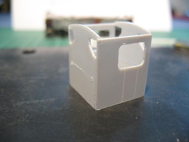

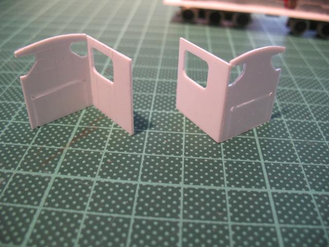

La cabine est constituée de 4 faces. J'ai fait des pré-découpes dans les deux faces avant et arrière.
Ces découpes sont préparées pour le passage du chassis. Mais je n'ai pas évidé complètement pour mieux maitriser l'assemblage, contrôler l'équérrage et éviter des déformations en cours de collage. La plaque de base est très évidée et donc très flexible. En attendant que les capots viennent renforcer et rigidifier, la cabine sert d'entretoise.
Une fois les capots en place et collés, je finirai les découpes avec 4 coups de lame de rasoir.
Il me reste encore plein de bouleau de carrosserie, mais j'angoisse déjà pour le choix de la couleur.
C'est la panique de la loco blanche. Phénomène bien connu.
