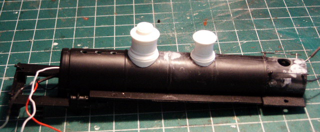

Mon sang n'a fait qu'un tour et j'ai décidé de me lancer dans la construction de ce "monstre". Comme mon "banquier" ne m'a pas autorisé à achter le kit de chez Backwood et que je ne suis pas fortiche en montage de kit laiton, j'ai décidé de bricoler un truc par moi-même avec, tout de même quelque pièces et accessoires du commerce. Première chose trouver la loco de base. je me suis rapidement tourné vers la Mallet Mantua en HO, un modèle pas trop onéreux, comme ça j'aurai moins de scrupules à le charcuter #B1 .
Petite précision pour les :edm: , je sais que les roues et la chaudière sont BIEN TROP PETITES POUR DU On30, mais je m'en fout, ça sera ma Mallet à moi pour mon réseau! voilà, ça c'est fait, passons aux choses sérieuses....
Les principales modifications que je me suis imposé pour que ça ne soit pas trop ridicule sur du On30 sont:
- Changement de la cabine (provenance Benta)
- Augmentation de la taille des caisses à eau
- Changement de toutes les cheminées et dômes (provenance Boulder Valley)
- Rajout ou changement de divers accessoires et pièces de détaillage (provenance Précision Scale)
- Mise au gabarit du tablier avant
....et un peu de peinture et de patine, bien sûr....
Voilà ce qui reste de cette Mantua en HO (les bissels avant et arrière ont été enlevés)
Bernard.

Et les premières modifications pour la mise au gabarit du tablier avant.
Ah, petite précision supplémentaire, comme je suis un peu maso, cette Mallet sera digitalisée et sonorisée, bien sûr.... H4
Bernard.

La mécanique a l'air propre en tout cas :maitre: Tu pourrais faire une photo du transkit pour voir tout ce qu'il y a dedans #B5

Storm a écrit:La mécanique a l'air propre en tout cas :maitre: Tu pourrais faire une photo du transkit pour voir tout ce qu'il y a dedans #B5
c'est un moteur RSF, qui a été testé ce week-end et qui tourne comme une horloge. Seuls petits hics, un "dandinement" du vraisemblablement à un bandage d'adhérence, et une tendance à dérailler du bissel avant, mais il m'avait l'air un peu trop serré, à voir pour la suite....
Bernard.

Le dandinement est normal pour ce type de bécane non? Celles du Vivarais se baladent un peu aussi ;)
