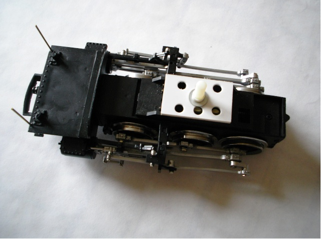

cette maquette a été réalisée en 2007 et je n'ai plus les plans mais quelques photos de sa construction:
Chassis avant.png (359.94 Kio) Vu 8907 fois

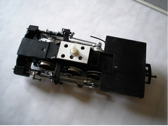

Chassis arrière.png (349.57 Kio) Vu 8907 fois

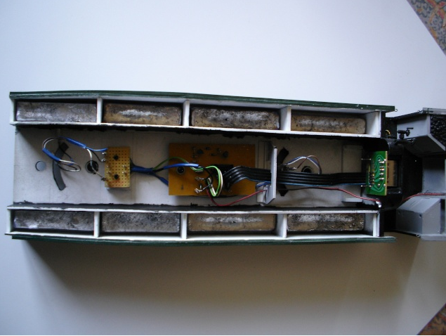

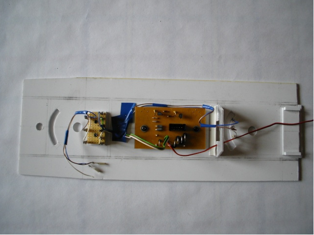

Chassis poutre de liaison avec électronique.png (325.97 Kio) Vu 8907 fois

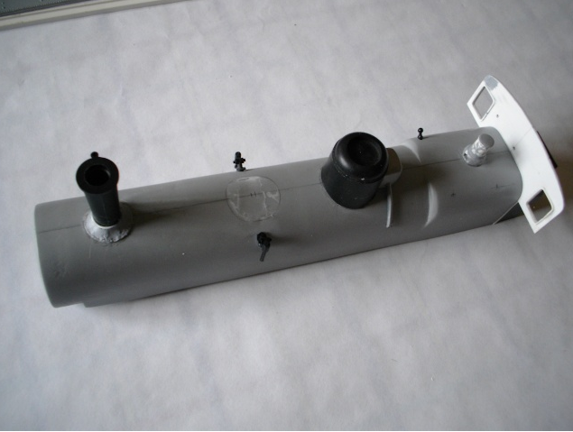

Construction Superstructure.png (298.13 Kio) Vu 8907 fois

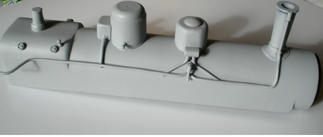

Peinture d'apprèt.png (167.32 Kio) Vu 8907 fois
Voila, c'est long à faire mais très facile. Cette Mallet tourne sur le rayon R1 de LGB , les deux trucks étant mobiles.
