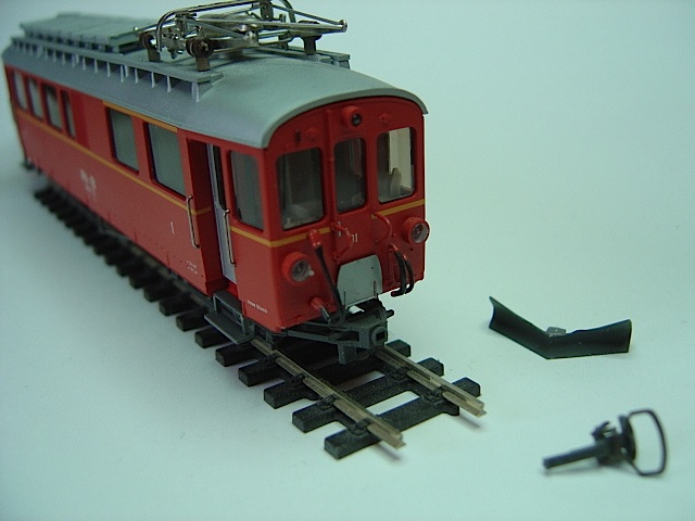

Sur les motrices BEMO, montage avec une tige enfichée dans un tout petit trou se trouvant à 7,5 mm environ (mesuré avec les moyens du bord...) du haut du rail:

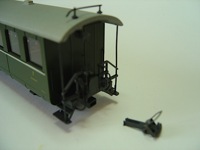

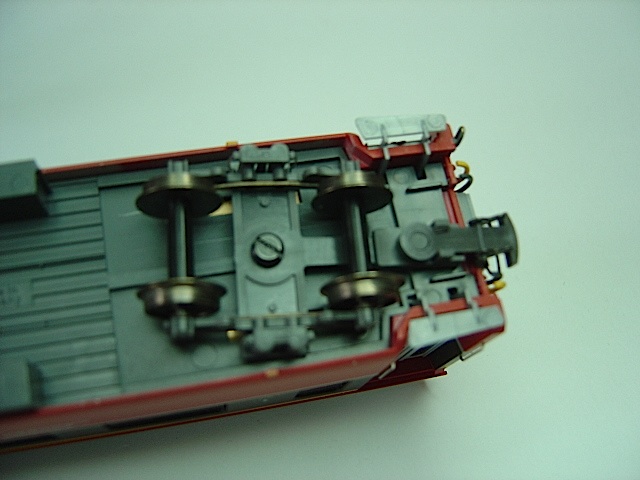

En fait, seule la défunte marque suisse STL-MODELS avait opté pour le boîtier NEM ! Voici la vue d'un bogie...
et l'extrémité d'une voiture:
En l'occurence, la cote qui intéresse fx est de l'ordre de 6,5 mm ENVIRON, car je n'ai vraiment pas les moyens de mesurer ça de façon plus précise, désolé ! :cry: H3

D'ailleurs sur les locomotives Bemo (dont le haut de la tige d'attelage est à 7,5 mm), je précise que la pièce d'attelage proprement dite comporte bien un petit "décroché" vers le bas qui ramène effectivement le haut du "tampon" à 6,5 environ...
