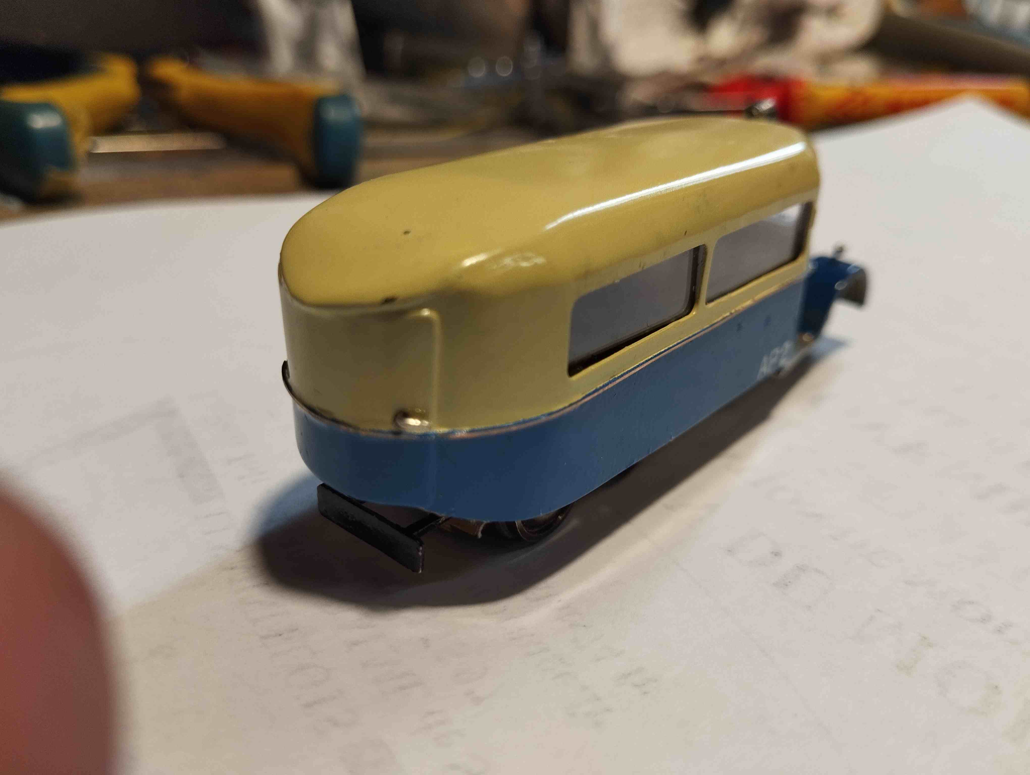

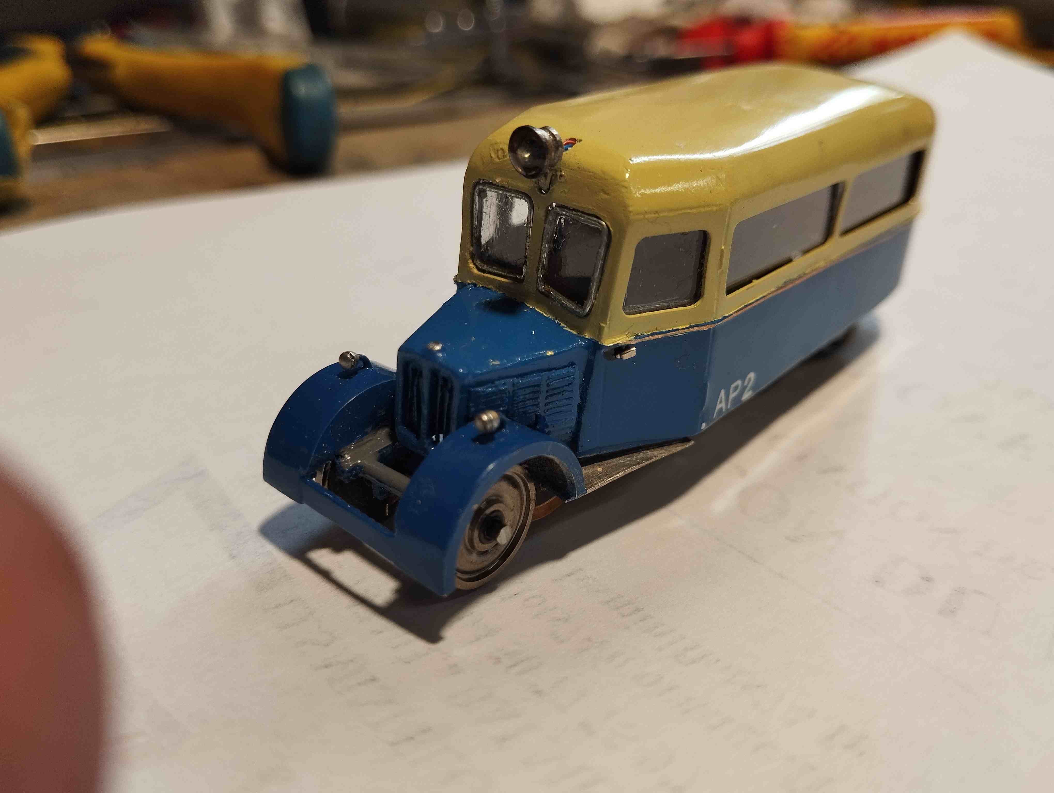

Messagepar TIMICHTO » 09 04 2025 à 13:55
Bonjour ,
pour les doubistes ou ceux qui aiment les curiosités.

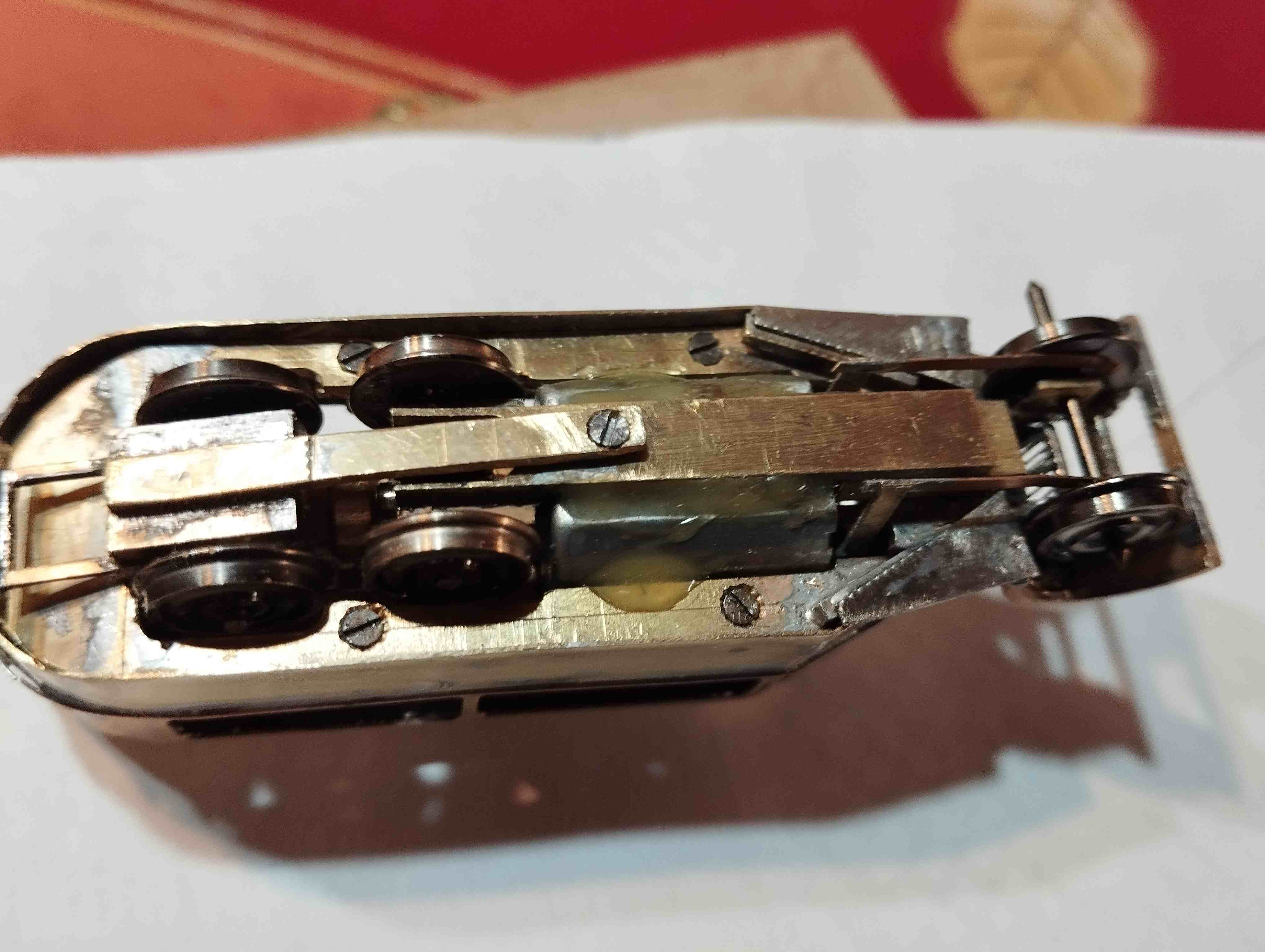

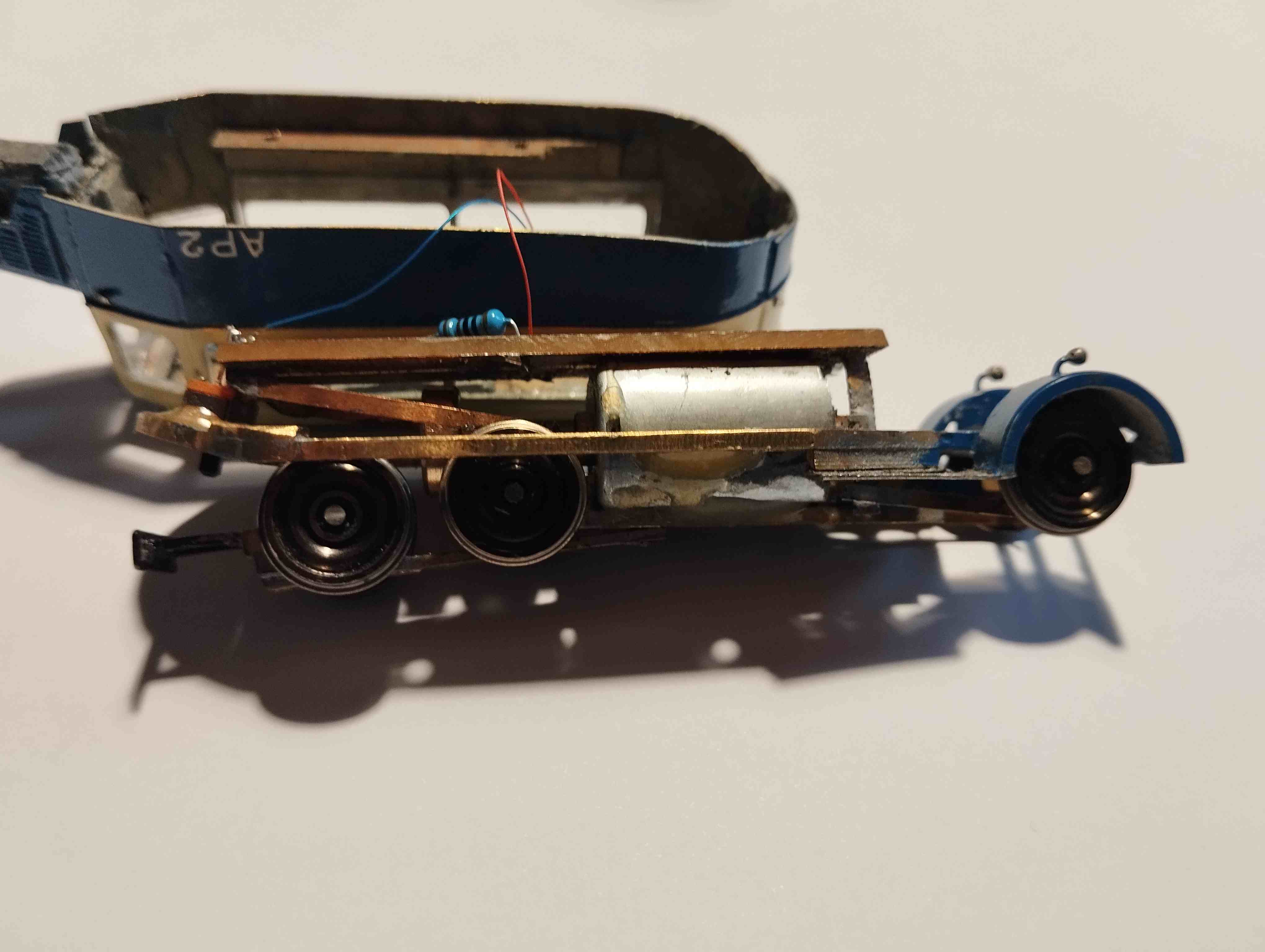

Messagepar TIMICHTO » 09 04 2025 à 14:13
Le dernier essieux est articulé pour l'inscription en courbe.
A savoir aussi que Je ne fixe jamais mes moteurs par vis sur mes modèle , ça prend trop de place et la précision pour le jeu vis sans fin /dentures
est hasardeuse . je les colle en position (araldite) en vérifiant le jeu et l'affaire est rondement menée .
c'est beaucoup plus simple et le fonctionnement impeccable.
Prendre soin malgré tout d'ajuster le logement latéral du moteur sans trop de jeu voir légèrement serré avant collage.

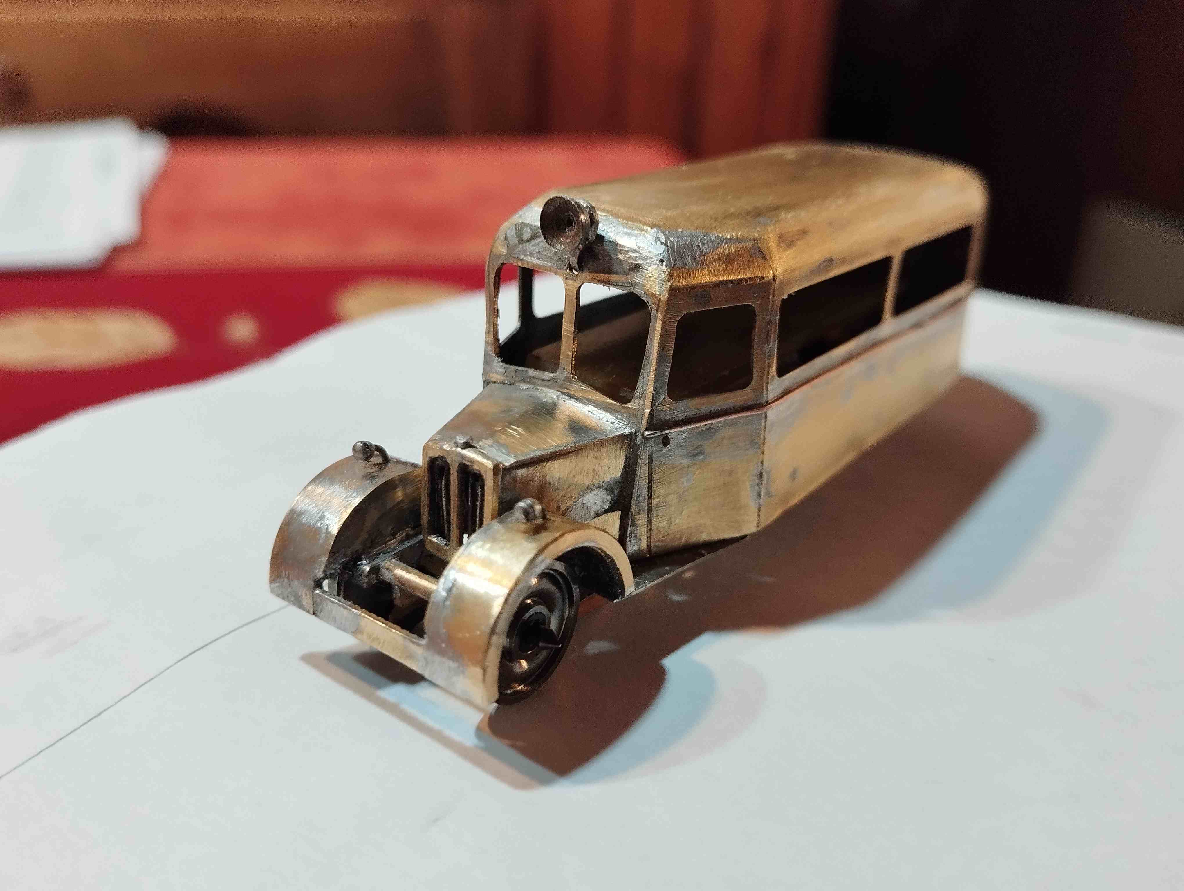

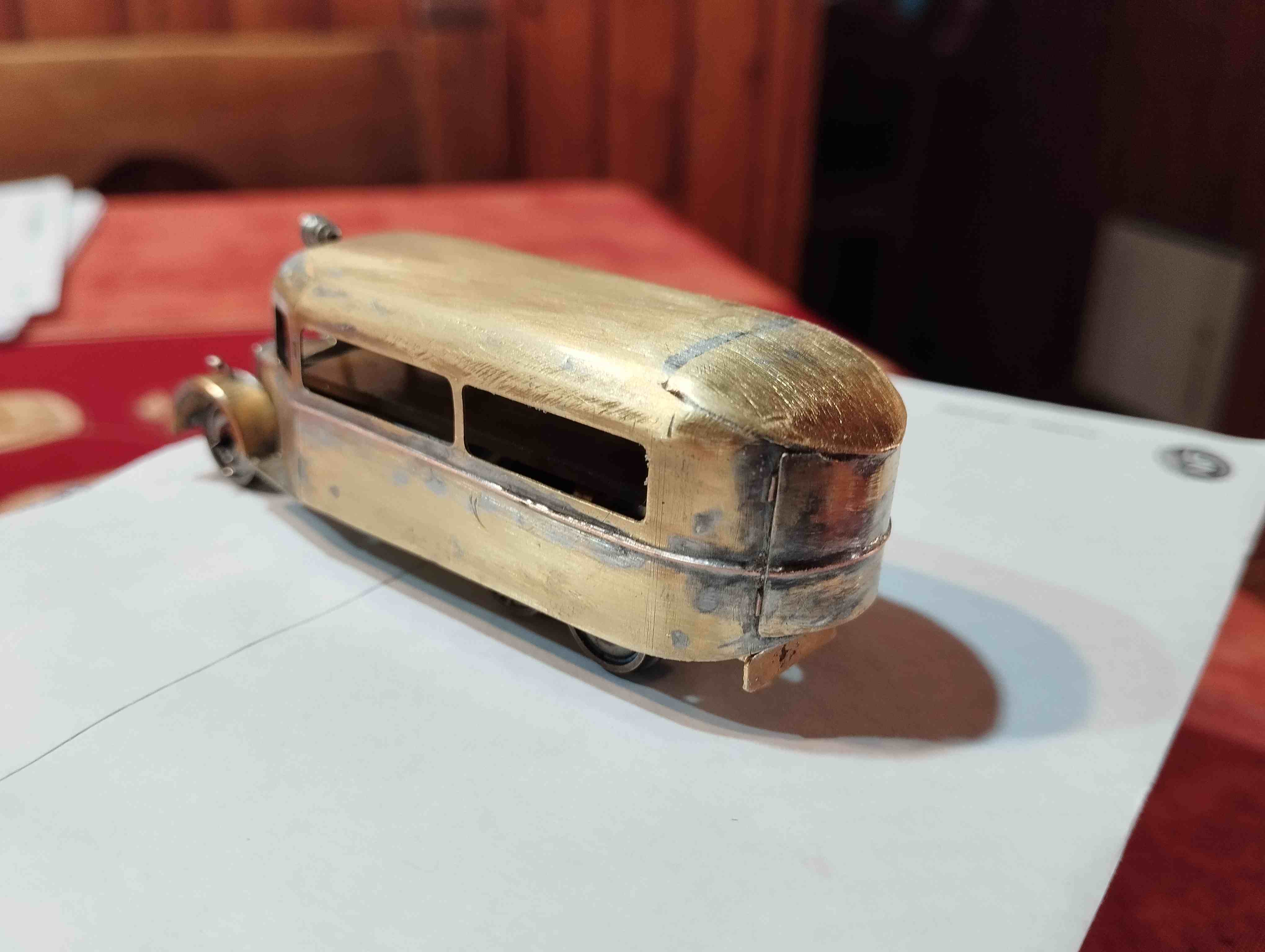

Messagepar TIMICHTO » 09 04 2025 à 14:21
Le travail de tôlerie n'est pas évident , les courbes et les galbes sont complexes .

Messagepar Patrick ze rabbit Deludin » 10 04 2025 à 11:06
Ouch, le travail de cambrage D9 !!!
Chapeau E2 .

Messagepar Sixtifs » 10 04 2025 à 11:34
Bravo pour le travail de carrosserie, sur ces arrondis pas simples !
Assemblage par collage pour le mécanisme, ça mérite d'y réfléchir.
Je n'y avais pas pensé. J'ai juste un modèle dont le moteur est tenu par un bridage de fil à coudre.

Messagepar Beyer-Garrat » 10 04 2025 à 12:38
Sacré travail de carrosserie #B6

Messagepar Tyrphon » 10 04 2025 à 13:44
Mes moteurs sont presque toujours assemblés par collage, mais je n'ai jamais osé le clamer bien haut... :oups2:

Messagepar Beyer-Garrat » 10 04 2025 à 14:04
Je colle aussi mes moteurs depuis 4 ou 5 ans. La carcasse fermé des coreless facilitant le fait
Soit à la cyano en milieu métallique et à la Cleocolle (colle blanche) sur les autres matériaux.
