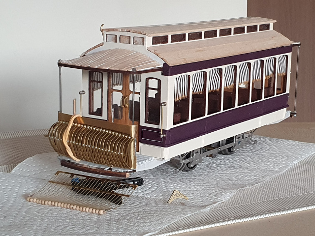

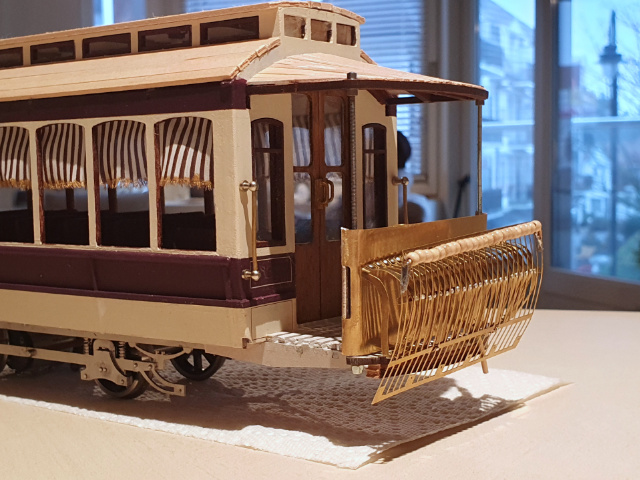

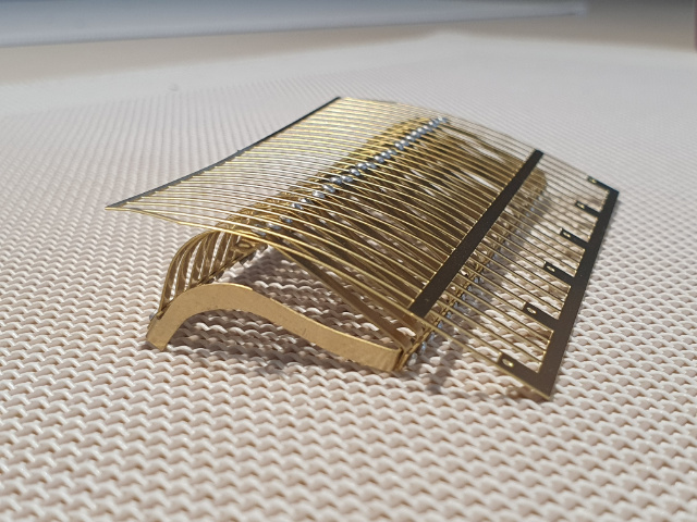

Fender en laiton photo-découpé (il doit encore recevoir ses roulettes)
Le fender a reçu ses roulettes
Les cornières de toiture en laiton photo-découpé sont posées

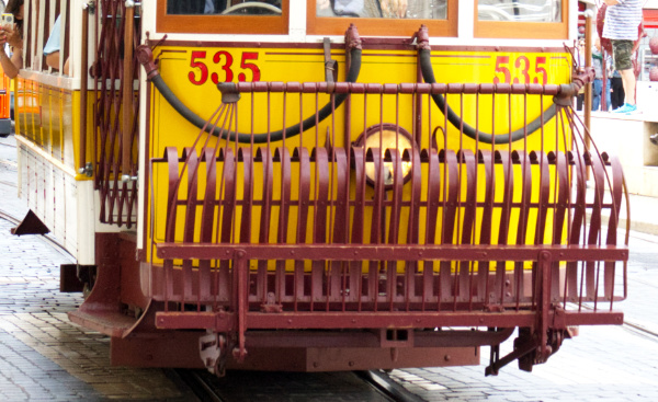

Messagepar pdussartd » 28 02 2025 à 10:19
Cher tous,

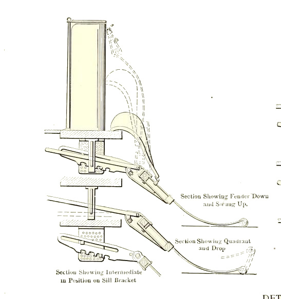

En Europe (à part le Portugal) l'utilisation d'un ramasse-corps placé intégralement sous la plate-forme était courante. un système discret.
A Bruxelles, par exemple le choc avec le corps du piéton provoque l'abaissement "automatique" d'un lattis sur les rails, censé éviter les jambes coupées, etc.
Parfois amusant, un objet sur les voies faisant tomber le ramasse-corps sur les voies, provoquant une interruption de service, un spectacle pour les badauds, etc.
Si ce n'était pas grave, en 2 minutes, on était repartis, le temps de se laver les mains.
Les vicinaux eux, n'étaient pas équipés de ces mécanismes, même sur les trajets 100% urbains.
Les US aiment le spectaculaire.
Les "fenders" sont composés de paniers ou de lattis qui se rabattent, souvent commandés manuellement par le conducteur.
Souvent trop tard, par réflexe, le conducteur serrera d'abord ses freins et coupera le courant, pour ensuite libérer le fender retenu par une corde.
Un lattis métallique formant ressort se déploie et le "panier" à roulettes s'applique au sol.
Lisbonne, Porto, Coimbra et Sintra au Portugal ont fait circuler des tramways 100% US équipés de "fender" et leurs musées en sont pleins.
Une marque connue: les fenders modèle type A dits "Providence", en fait construits pas la "Consolidated Fender Company", localisée à Providence. Le nom du patelin ne s'invente pas, ...
Ci-dessous, un exemple de motrice portugaise, un plan montrant les différentes positions du fender:

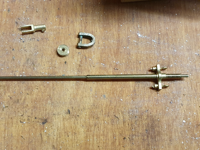

Messagepar pdussartd » 01 03 2025 à 17:04
Cher tous,

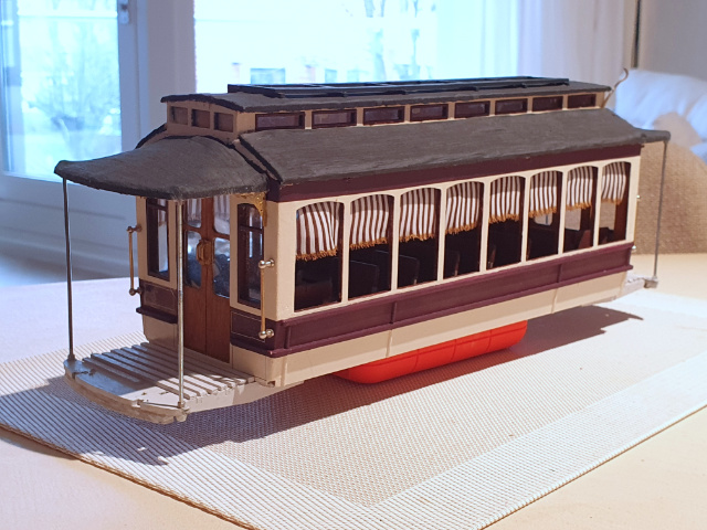

La flèche et la caisse sont presque prêtes.
Je dois encore imprimer puis poser les décalcomanies avec matricules.
J'essaie également des filets de peinture avec rechampissages. On verra car très délicat à poser. Au pire, rien que les matricules.

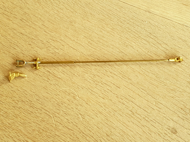

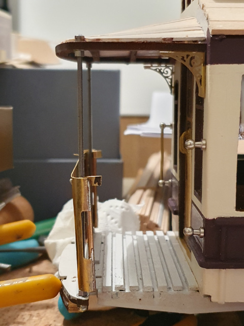

La flèche tout laiton sera équipée de ressorts. Elle pourra alimenter le moteur du modèle.
Le tout relié par deux ressorts, accrochés à la pièce adhoc qui coulisse puis soudée sur la flèche et de l'autre côté aux barres de la base pivotante.

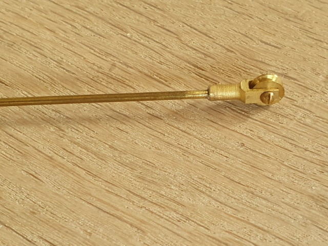

Vue d'ensemble de la flèche.
Le barreau de l'étrier se loge dans la base pivotante.
La roulette est fonctionnelle.
La caisse

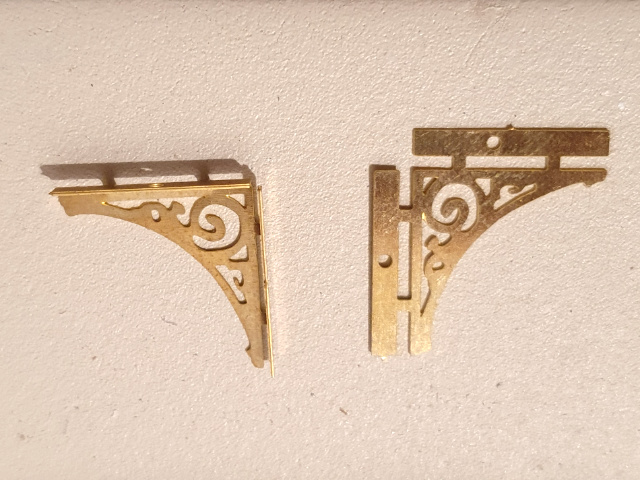

Un détail: les consoles décoratives servant de support à la toiture de plate-forme sont réalisées en laiton photogravé.
Copie d'un plan SNCV

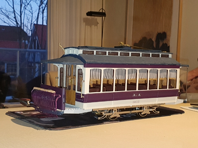

Messagepar pdussartd » 13 05 2025 à 21:12
Cher tous,
C'est un modèle achevé !
- dernières retouches de peinture,
- connections électriques,
- phare de toiture en laiton avec disque ex-LGB simulant de verre,
- pièces-crochets en laiton destinées à recevoir la flèche rabattue lorsque les trams est hors service.
Les détails de construction: https://www.tramania.net/albumModeleBuenosAires/index.html
