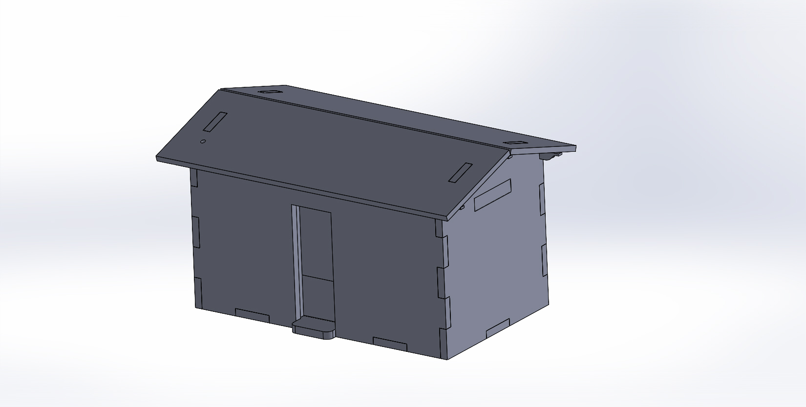

Bonjour à tous !
Pour mon petit réseau en cours au 87e, j'ai commencé quelques bâtiments des Tramways de l'Ardèche en construction intégrale en découpe laser que je vais vous présenter ici.
J'ai bien quelques cotes, relevées sur place il y a des années, mais naturellement il m'en manque et j'ai des incertitudes suite aux modifications subies au fil du temps.
(désolé pour ceux qui n'ont pu voir les pdf, je les ai remplacé par des images, c'est mieux :rod_siflet )
Pour commencer le bâtiment des Stations :

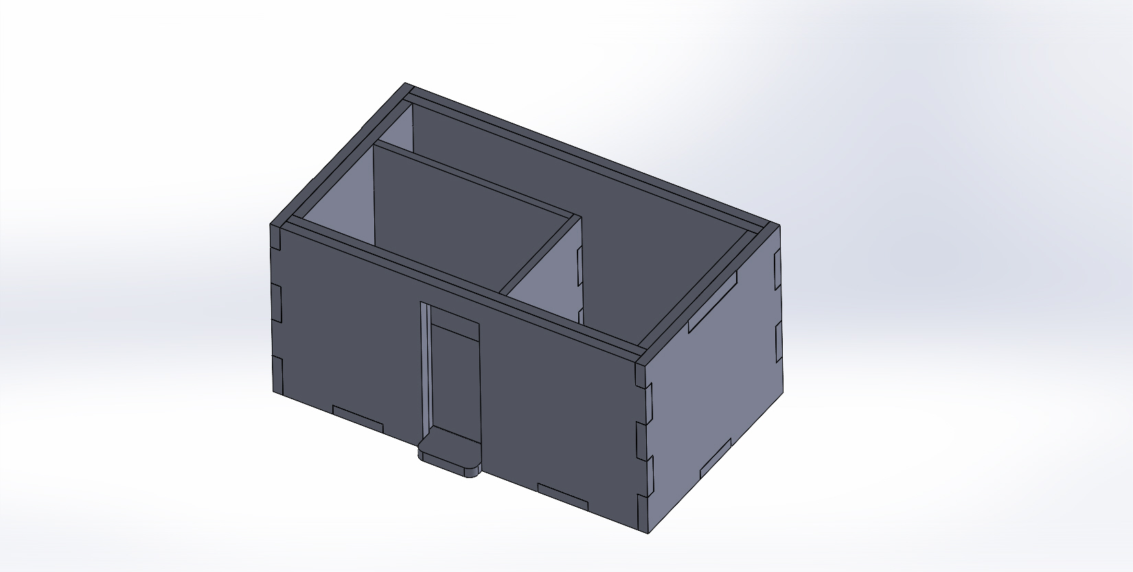

J'ai déduit la position des cloisons d'après les rainures dans les murs et le sol carrelé dans la "pièce", mais je ne sais pas s'il y avait une fenêtre, si le mur avant existait ou s'il y avait une porte (+ fenêtre ?) pour les voyageurs ? Bref, j'ai besoin de votre aide :F5
Les deux épaisseurs que vous voyez sur la coupe correspondent aux 2 épaisseurs de carton de 2mm, soit à peu près 35 cm en réalité.
A très bientôt...
Mr Jung

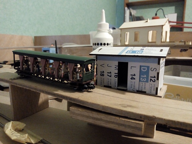

Assemblage et mise "en situation" du proto :D

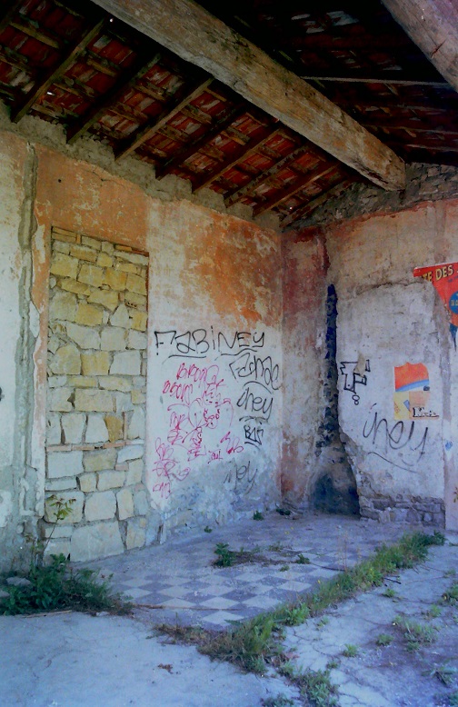

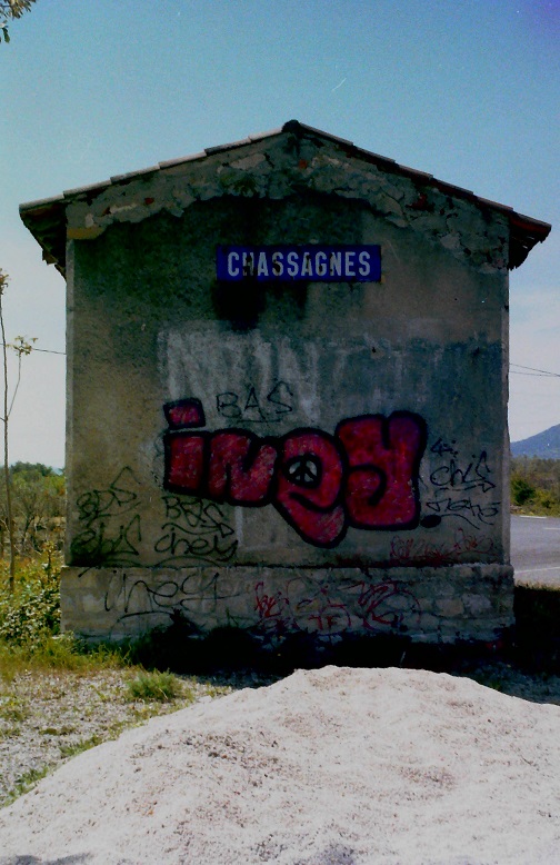

Bon, petite avancée hier quand même : j'ai retrouvé et scanné quelques négatifs dont ceux-ci de la station de Chassagne, qui m'a fait mettre 2 cloisons pour un tout petit "bureau" avec poël (à charbon ?), voir une cheminée #A8 dont on voit aussi la trace dans l'angle.
Je n'ai apparemment hélas pas fait de photos de face de la Station :C6 H4 , mais de mémoire elle était ouverte à tout vent !

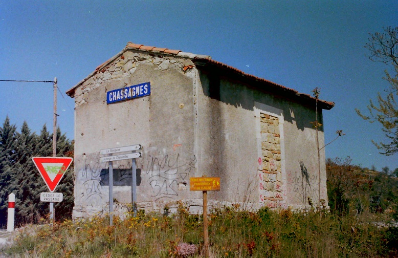

Petit rectificatif : il n'y avait pas de chainage d'angles sur les Stations, seuls le soubassement et l'encadrement de porte(s) (et fenêtre(s) ?) dépassaient.
Voici le 2e pignon :
Bonne nuit :D5 ...

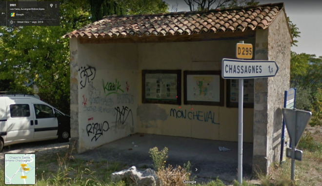

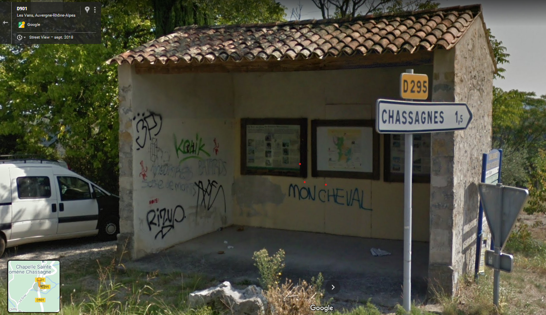

Messagepar L'homme du pire caddy » 24 01 2022 à 01:12
Mr Jung a écrit:Je n'ai apparemment hélas pas fait de photos de face de la Station :C6 H4 , mais de mémoire elle était ouve rte à tout vent !
Street View est passé par là... :B3
Pierre. #B5
Messages: 4711
Re: Bâtiments des Tramways de l'Ardèche en découpe laser
Messagepar Mr Jung » 24 01 2022 à 08:36
Merci Pierre #B6 ! Visiblement elle a été rénovée : poutres remplacées, dalle et enduits refaits, mais le(s) panneaux a(ont) disparu(s), dommage #B7 . Elle est toujours là, c'est déjà pas si mal :-P

Alors voilà comment se présentait le bâtiment type 2 "Station" des Tramways de l'Ardèche :
Un petit bureau, comme je l'ai dessiné sur mon modèle 3D, avec accès par la porte arrière, dont la cloison équipée d'un guiche tétait prolongée jusqu'au 2e pignon, formant une seconde pièce avec porte ouvrant sur l'espace voyageurs ; espace munis de simples banc en bois adossés aux pignons (soit 4 à 6 places) . Pas de mur avant donc ! Curieusement la Compagnie avait fait le plus mauvais chois, choix paradoxal même puisque on y trouvait un "chef de station" dans un petit bureau chauffé, séparé par une fine cloison de 7cm seulement :C4 !, une pièce aveugle pour les colis, ou lampisterie, ou...(si quelqu'un à une idée ou une info à ce sujet :F9 ) ? Ainsi, il n'y avait aucune fenêtre (hormis le guichet) ni protection pour les voyageurs #B7 ! Le chauffage et l'isolement de certaines stations comme celle de Chassagne laissent à penser :F9 que le personnel était là en permanence ; sans aucune commodité (hormis un faible chauffage) : ni point d'eau, ni toilettes :H2
