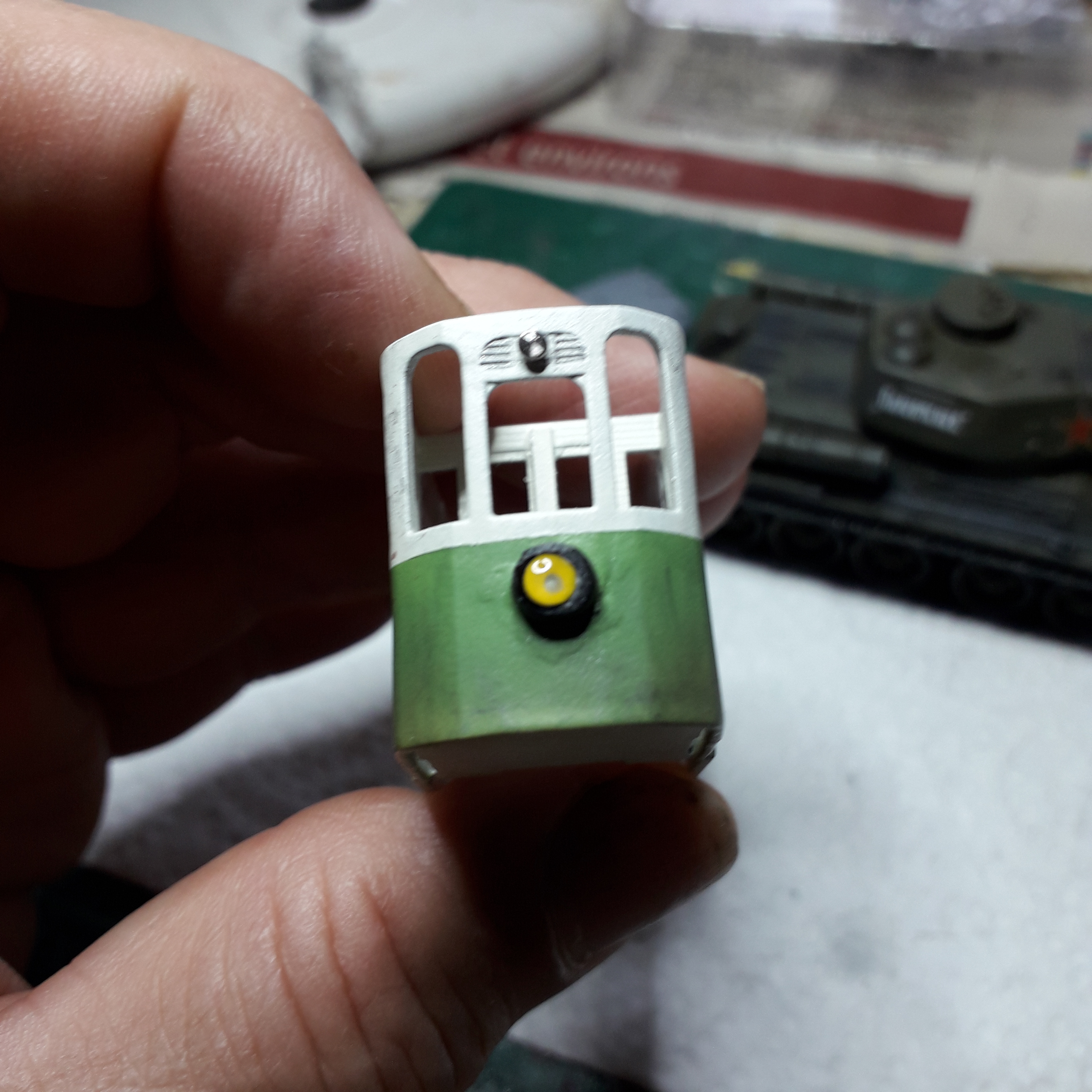

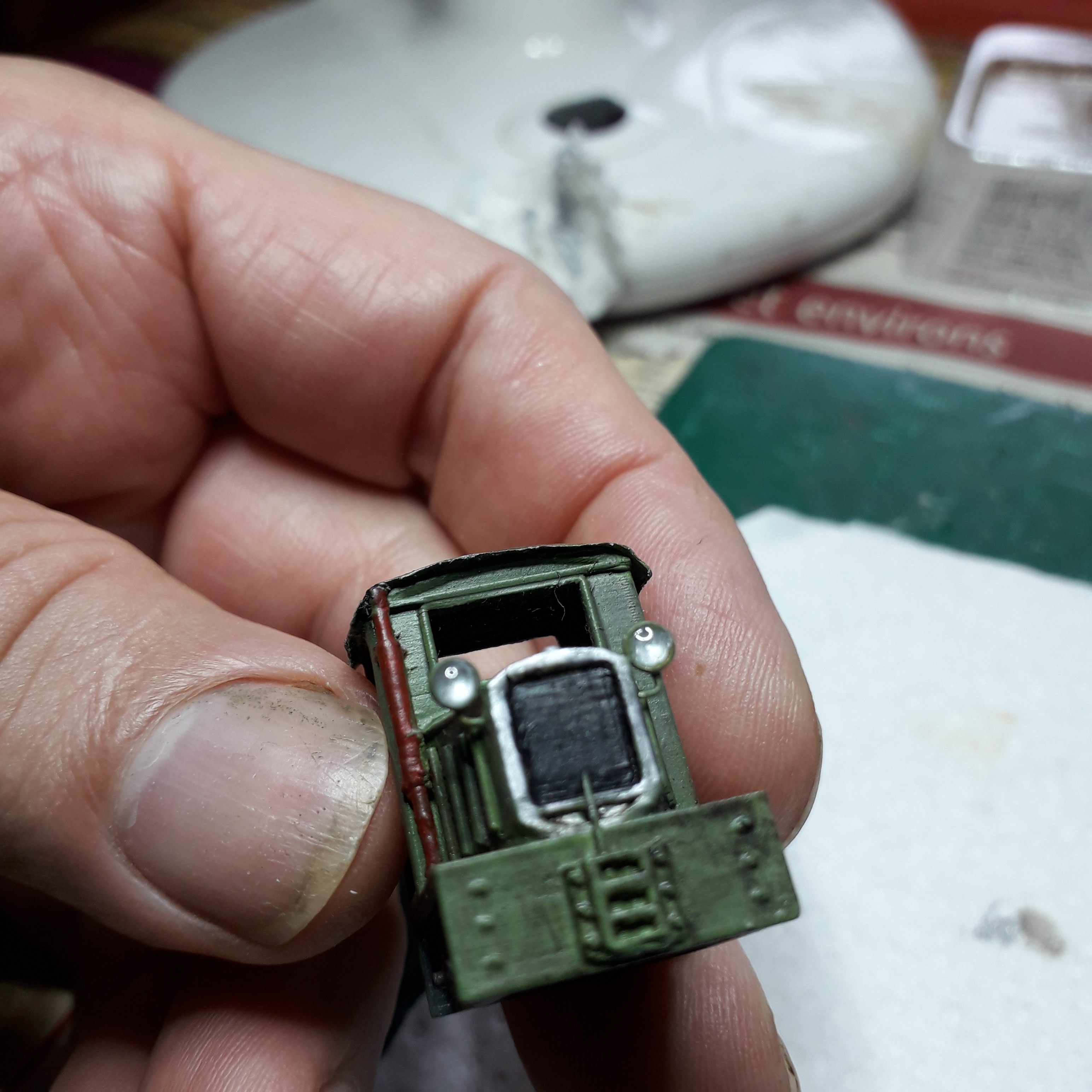

Deux essais le premier avec un tram(non ce n'est pas une leds :H1 le petit phare supérieur présentant une surface plane a reçut lui aussi une micro-goutte
Ce minuscule locotracteur avec ses phares Interfer parfaitement "bombés" en surface
Dans les deux cas le reflet n'est pas un défaut mais le reflet de ma lampe leds de travail qui donne une bonne idée de la clarté de ces vitres de part leur reflet :B3 :maitre:
