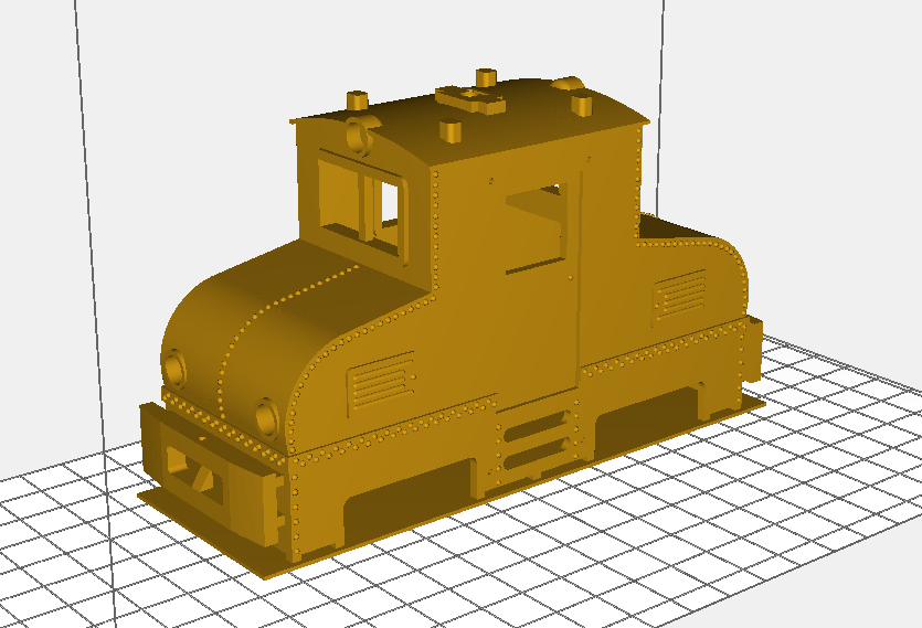

Messagepar Beyer-Garrat » 02 02 2021 à 12:55

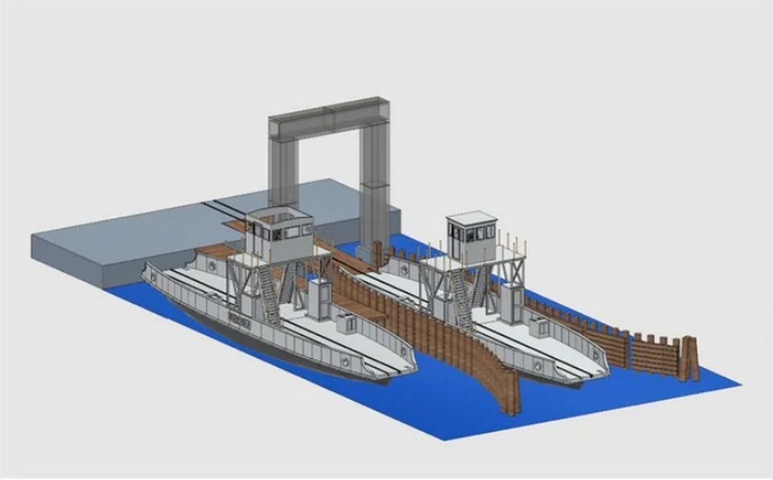

Pour en revenir a la génèse du projet en furetant sur le net il y a 1 an ou 2 je suis tombé (aie) sur la boutique Thingiverse de Volker Grump
ho_modeler sur Thingiverse. il propose différentes caisse en Hoe adaptable sur des châssis Kato essieux ou bogies dont je vous ai déjà parlé
https://www.thingiverse.com/ho_modeler/designs
J'en ai réalisé quelques unes dont je n'ai point causé C7
En visitant et revisitant sa boutique (gratuite)mon attention a été attiré par ce dessin
Ce qui nous ramène a mon envie de réaliser un ferry et au post de Pélicanouchet qui m'a grillé sur ce coup :H1

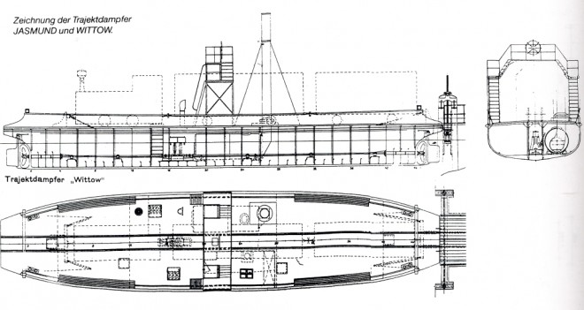

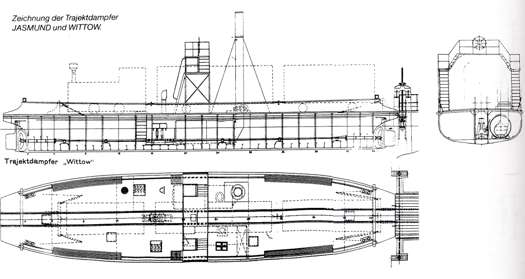

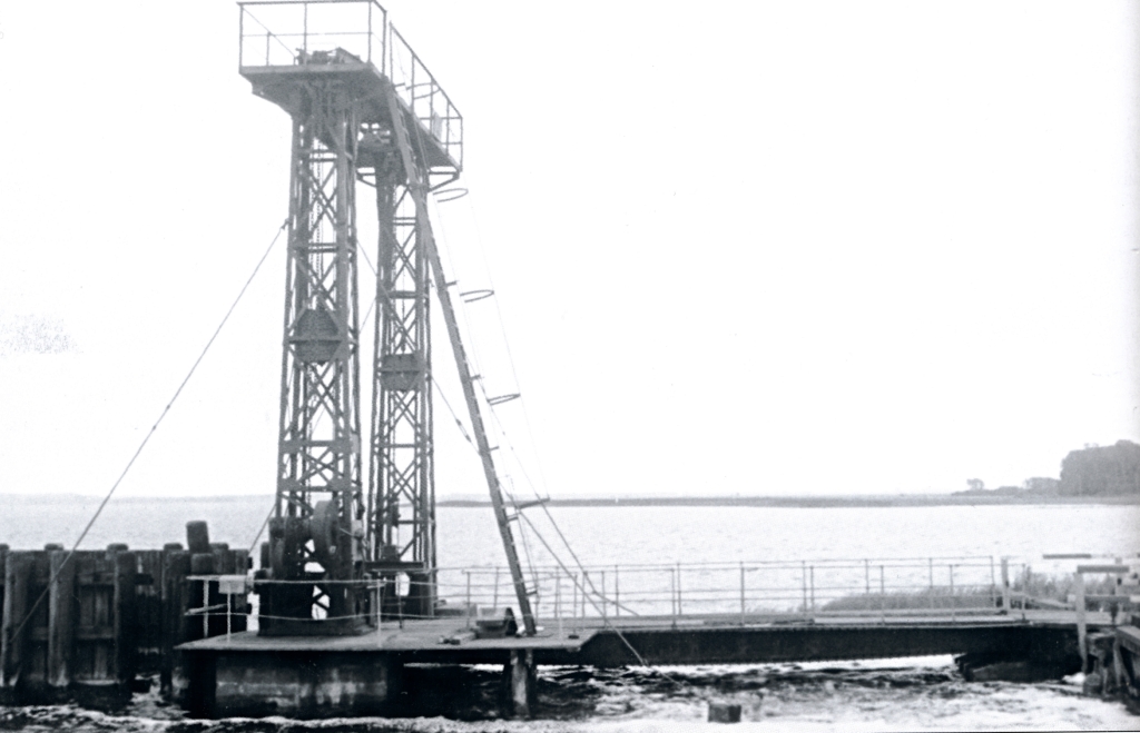

Messagepar Patrice Roussiale » 02 02 2021 à 16:25
Bon, ben comme c'est grillé, on continue C7

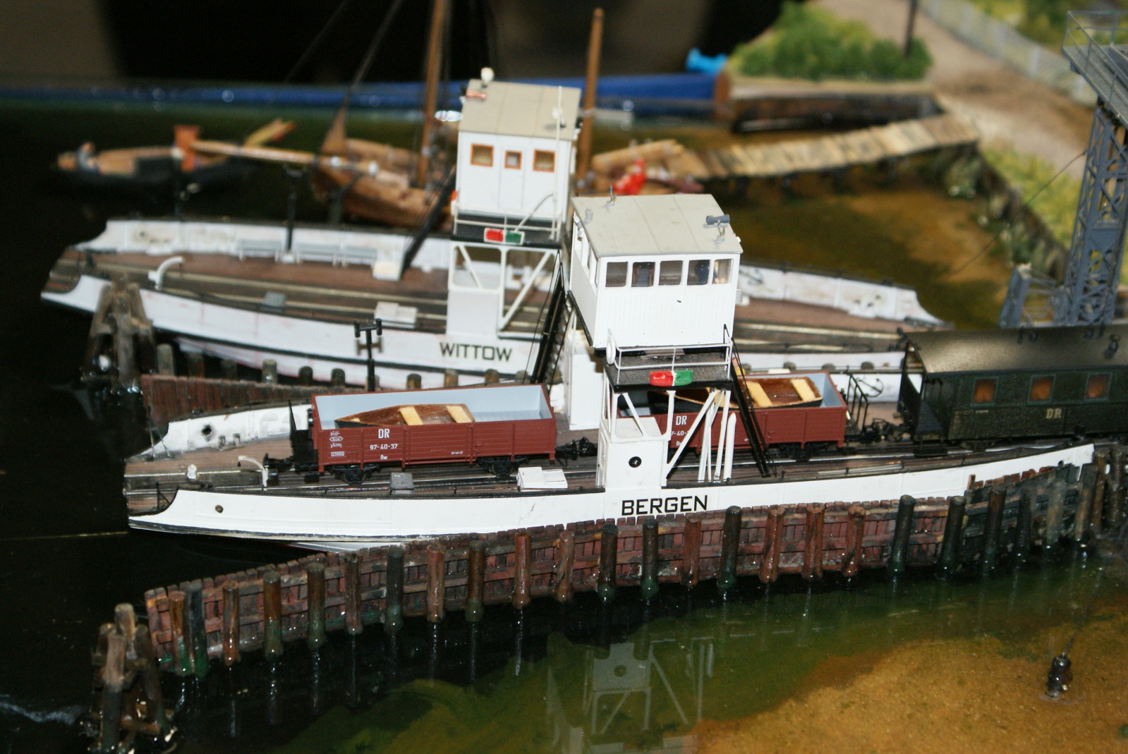

Cela se passe sur l'ile de Rügen. La voie est de 750mm.
En 0e, cela peut donner

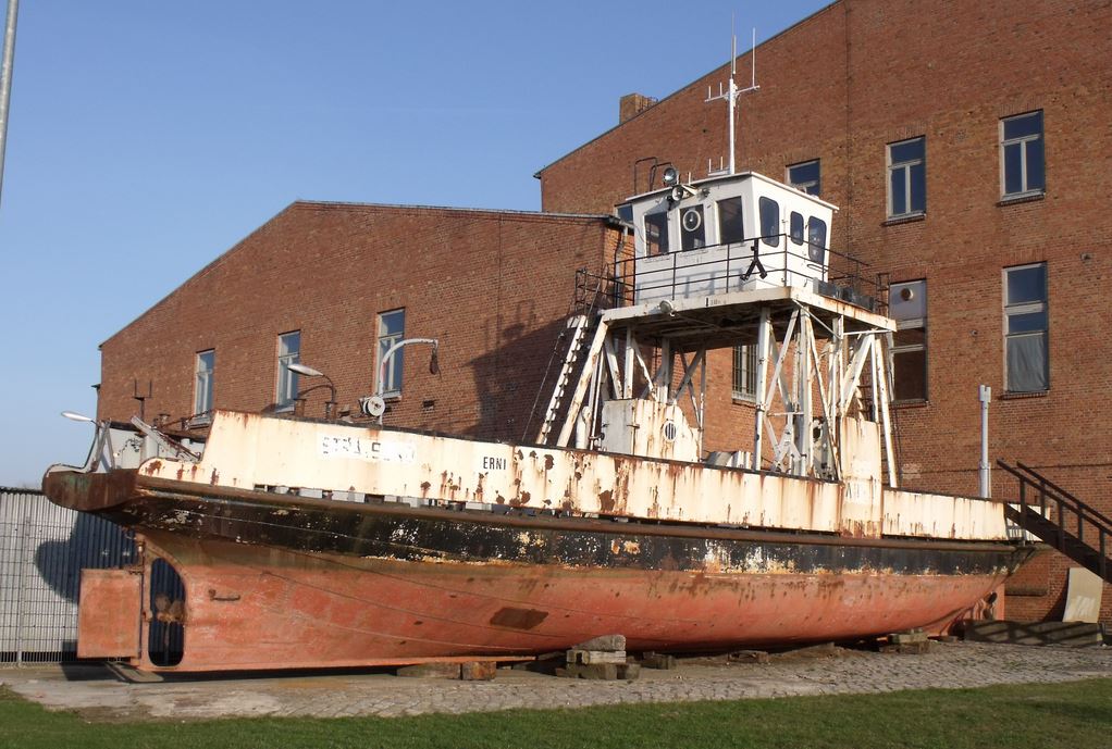

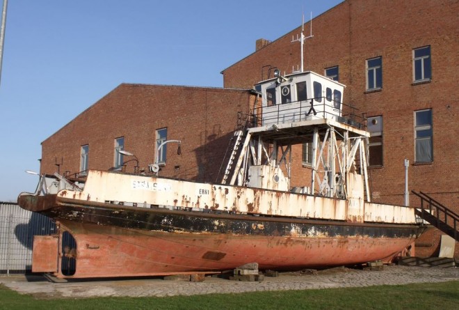

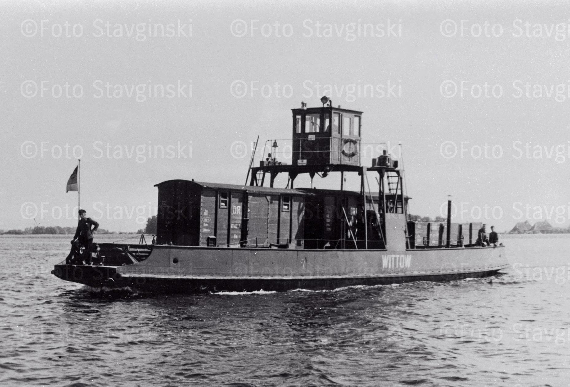

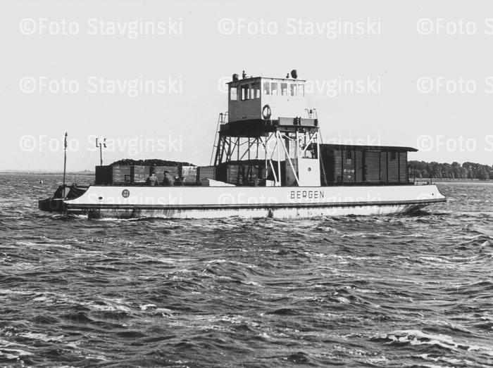

Les vrais, en 1968 (il y en avait en fait deux, pratiquement identiques).
Le Wittow
et le Bergen
Seul le Wittow a été conservé.
Je ne sais où il en est.

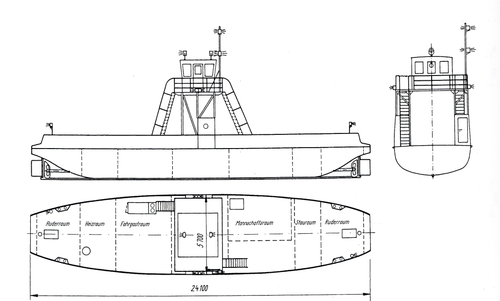

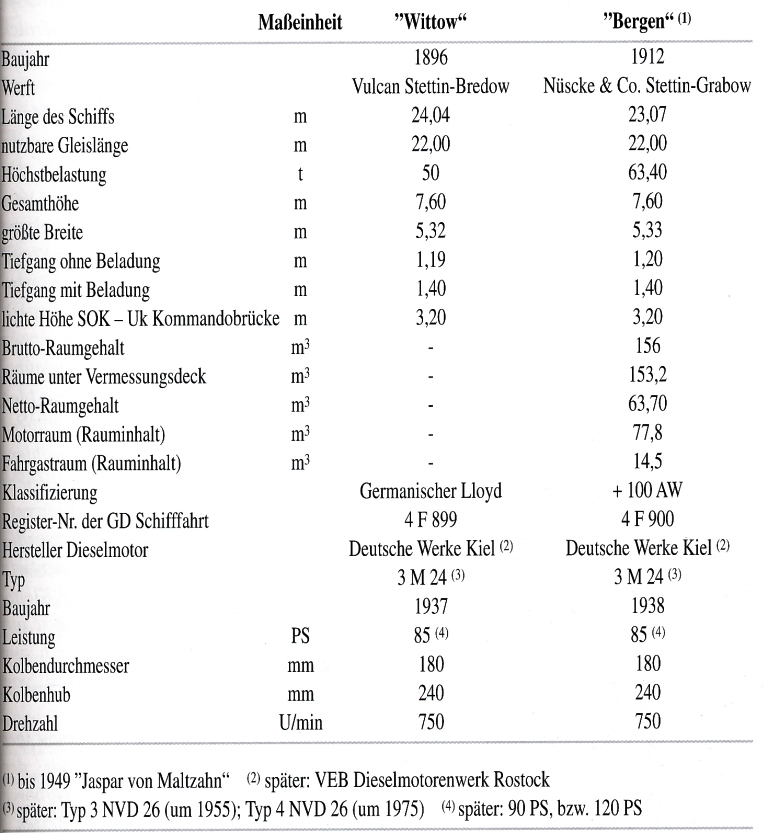

Caractéristiques des deux navires

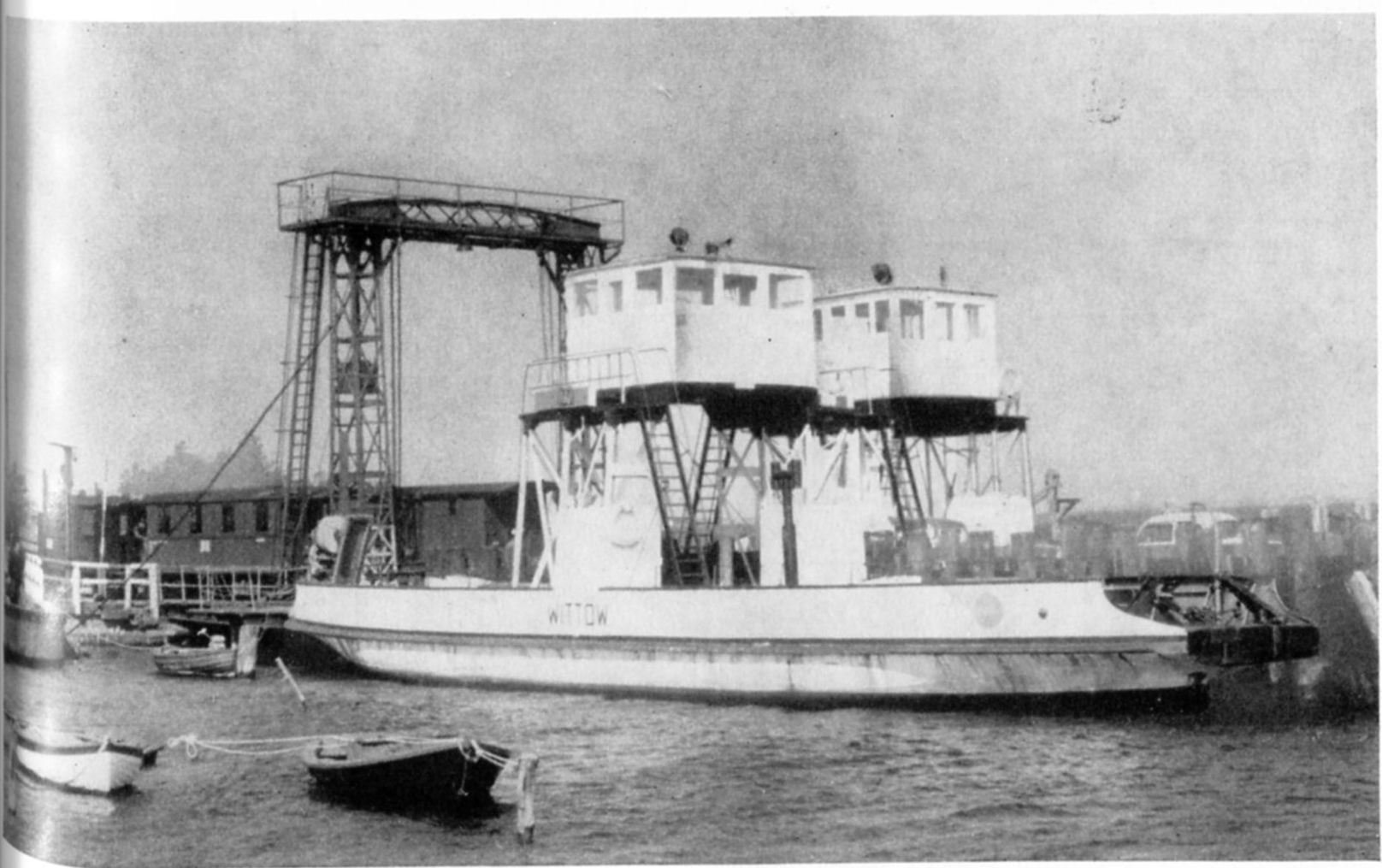

Le Wittow en version d'origine
Et en version finale

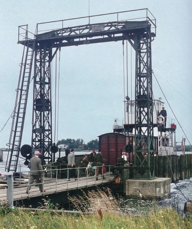

J'ai encore pas mal de photos.
Mais pas de diagramme, ni du portique, ni de la rampe d'embarquement.
Bon, avec les cotes des ferry, on devrait y arriver

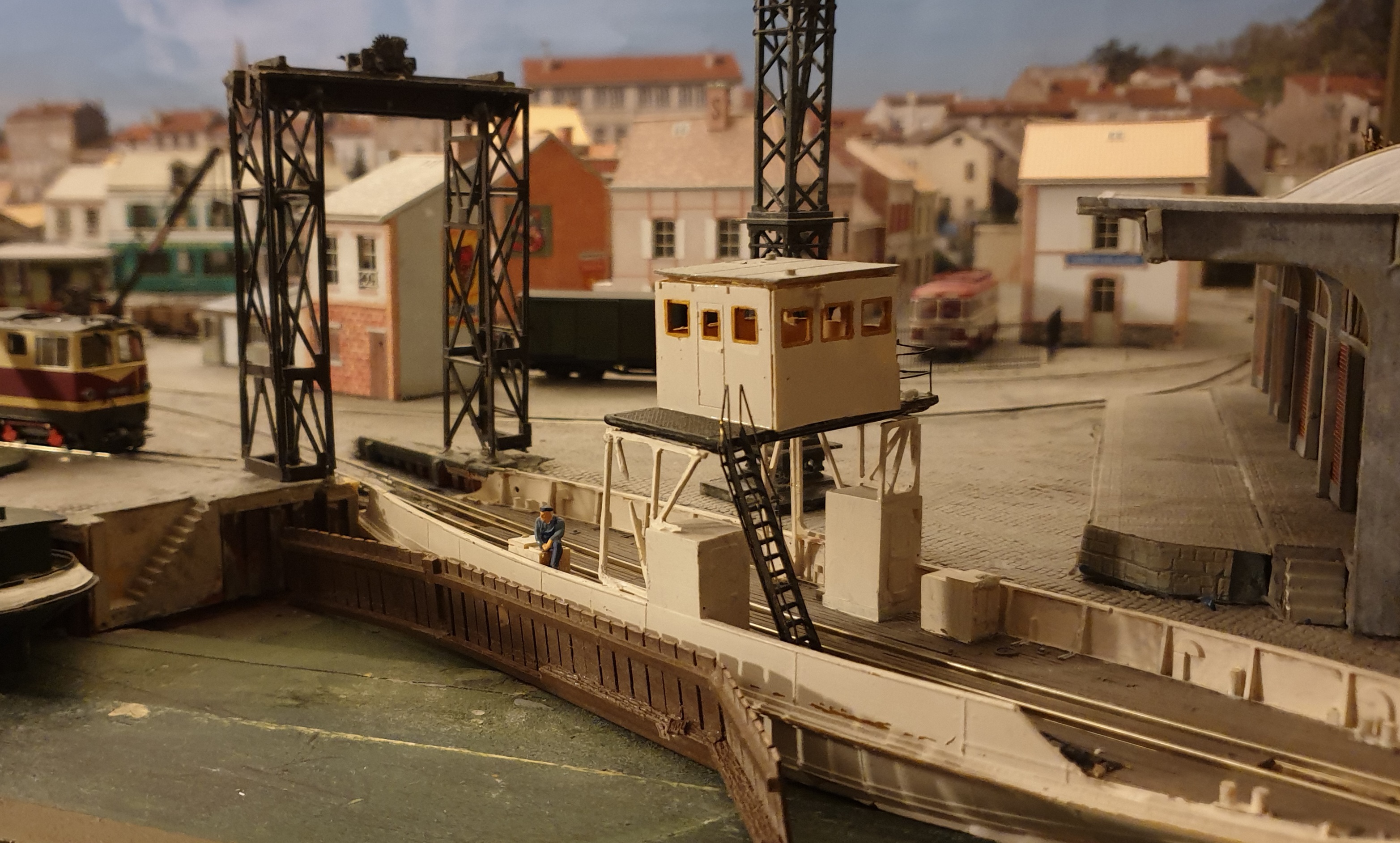

À Saint-Hilaire la compagnie EAS ( économique d'aube et Seine) qui relie VILLENEUVE SUR SEINE à Saint-Hilaire possède un ferry qui y ressemble beaucoup !!
Mais il semble avoir subi beaucoup d'avarie et beaucoup de mauvais temps
