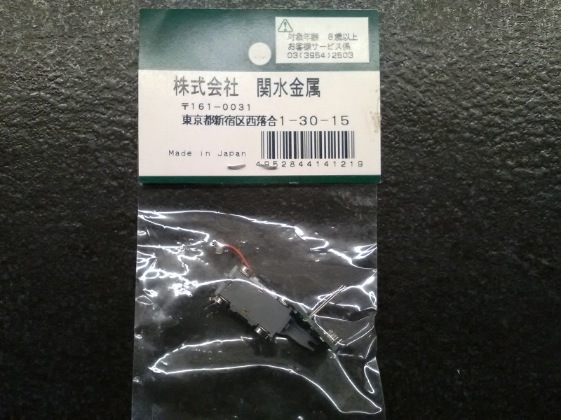

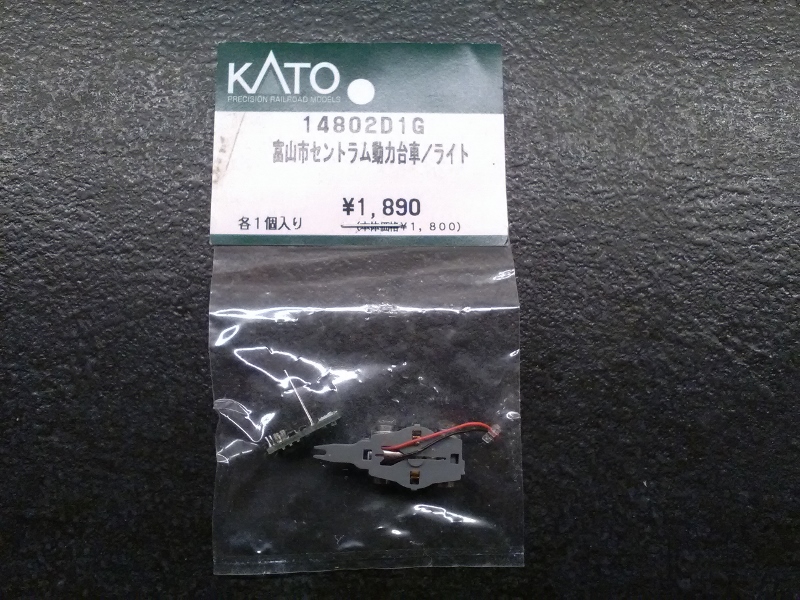

Messagepar Brico HOe » 30 10 2020 à 19:23
Je sais pas si vous vous souvenez de cette info (Février 2011 déjà !)
viewtopic.php?f=3&t=5724&start=0
Salut tout le monde,
J'ai eu l'info par un modéliste Japonais comme quoi Kato commercialise les bogies de son Portram séparément :ipb-251
Ca serait dispo sous la référence 14802D1G ;) par contre, y'en a pas encore chez Plaza :C6
BHOe
Maintenant que Kato est bien importé en France et que c'est vendu par Boutique Train, Rodolphe peut peut être en avoir ?
C'était vendu 1890JPY (avec la plaquette électronique) a l'époque : j'en ai quelques sachets, je rajouterais une photo dès que possible
Petite question: pour l'ouvrir, il faut juste enlever les petites pièces plastiques noires sur les côtés ? je voudrais voir si il y a moyen de remplacer le moteur par un des petits 12V que j'ai en stock: on doit pas être loin en dimensions
Édit: photos du démontage trouvées au milieu de la page ci dessous
https://jnsforum.com/community/topic/28 ... -isnt-run/

Messagepar Brico HOe » 30 10 2020 à 19:49
Je suis déjà servi ;) et j'en ai même quelques un d'avance par rapport à mes projets.
Par contre, si y'a moyen de mettre un moteur 12V, je pense qu'il va m'en re-falloir :rod_siflet
Edit: les photos
