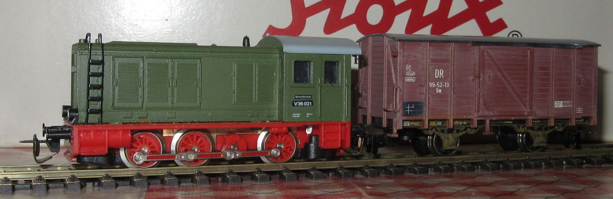

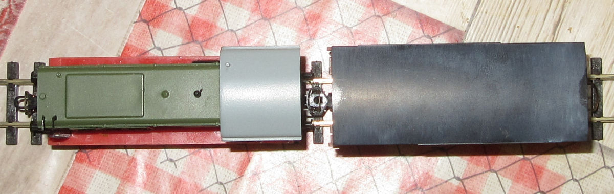

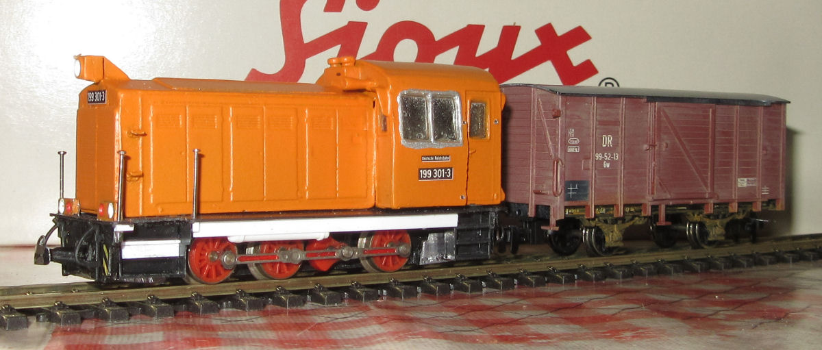

Pour donner une idée du gabarit, voici un vieux Berliner TT Bahnen (Tillig fait le même), avec un wagon de la DR, dont le gabarit doit être très proche de celui des CFD :

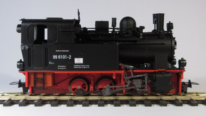

Tillig fait cette magnifique 030 T en H0m, mais typiquement allemande (Spreewald) :

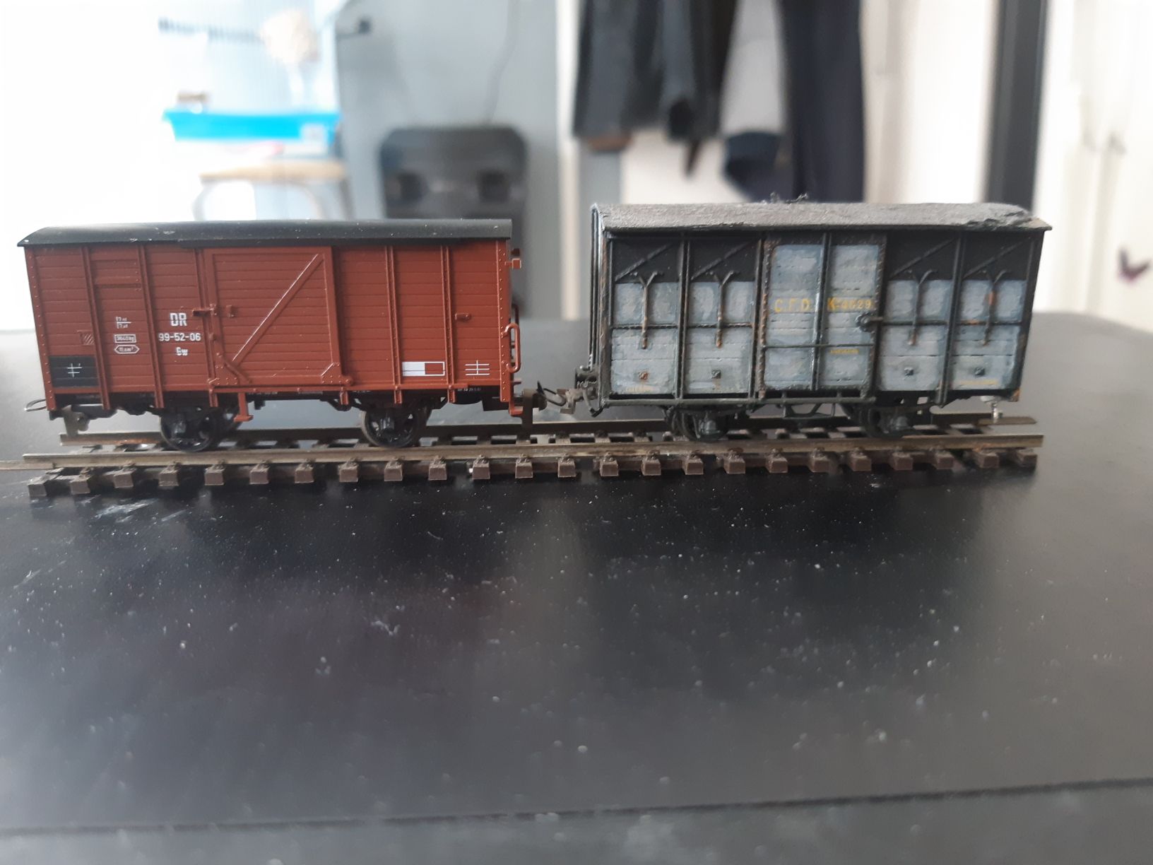

Messagepar Storm » 08 06 2020 à 10:34
Y'a une petite différence entre un couvert Tillig et un (futur) CFD... La largeur est proche mais le Tillig, de par ses proportions semble plus petit.
Si je retrouve une des 2 grosses vapeurs en TT, ça sera encore plus visible :maitre:

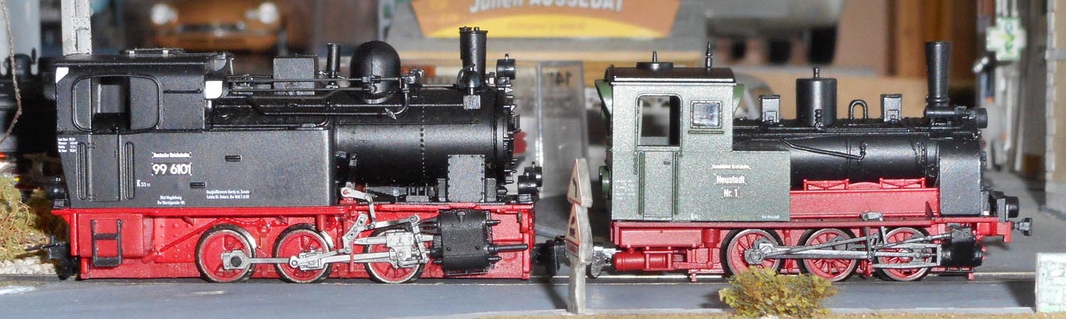

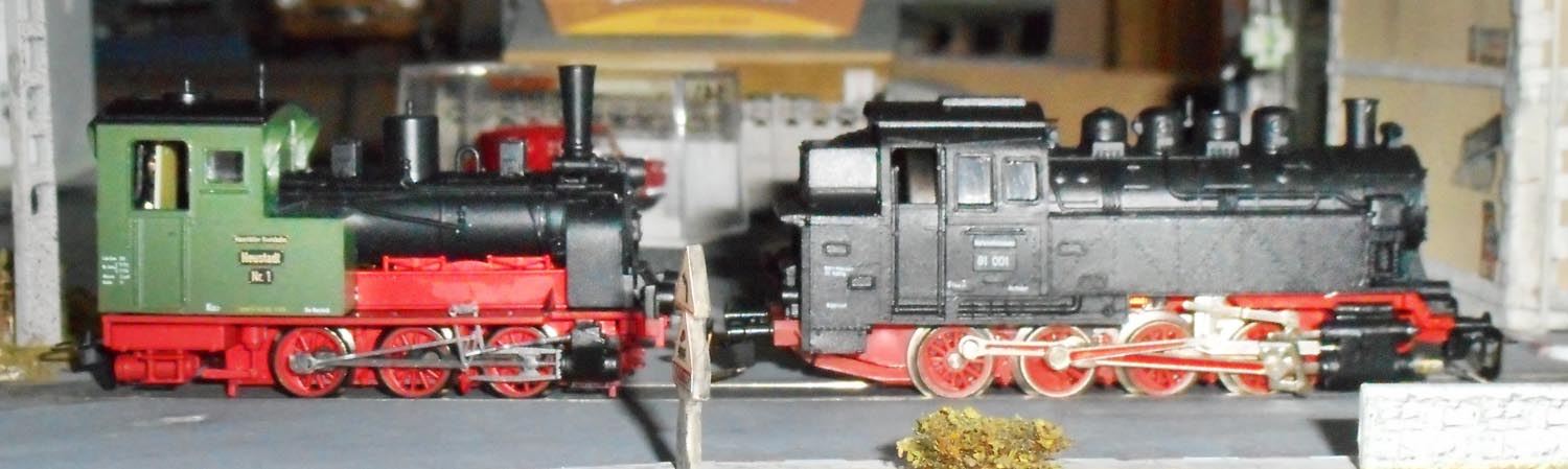

Je viens de faire un comparatif entre mon matériel TT, notamment une vapeur allemande classique (BR 99) de chez Berliner TT Bahnen contemporaine des plésiosaures et du H0m récent de chez Tillig.
Par rapport à une "grosse" métrique, à gauche, voilà ce que ça donne :

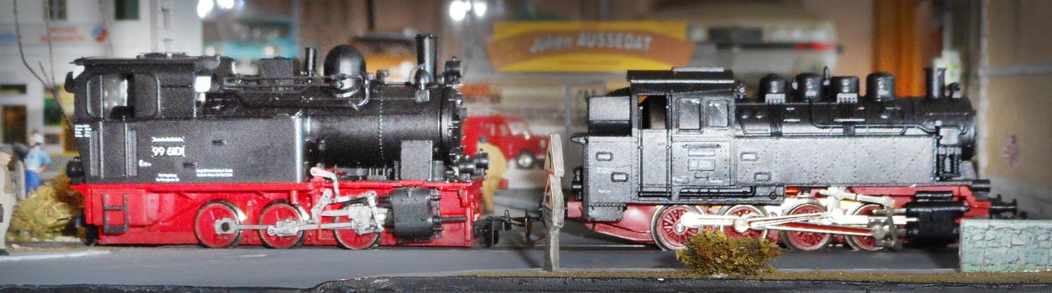

Et par rapport à une plus légère :
Voilà l'écart de dimension entre les 2 métriques :
Ah oui, tout de même...
(Tiens, Tillig monte ses embiellages à l'envers, maintenant :F9 ?).

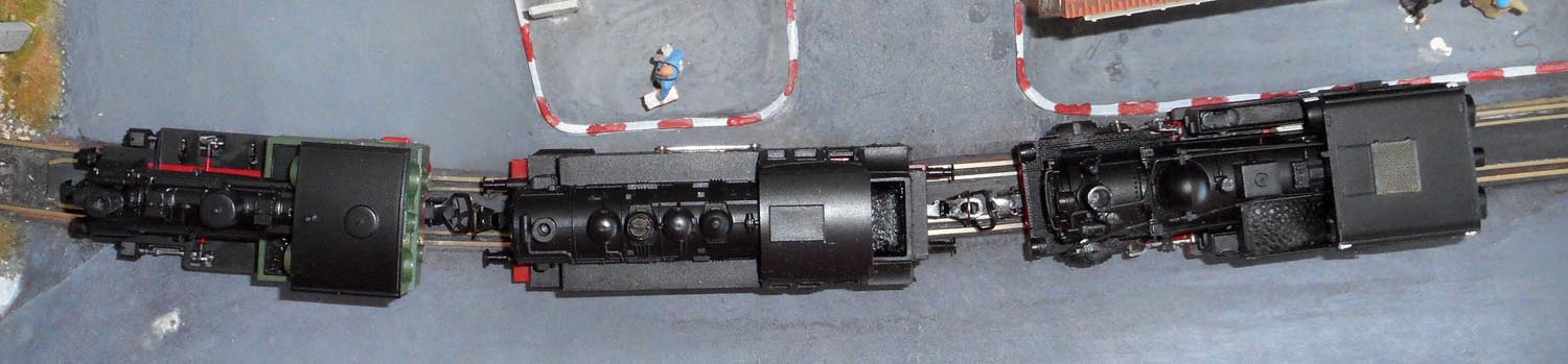

En largeur, la BR 99 entre les 2 métriques :
En France, on a eu 2 gabarits principaux, 2,20 m et 2,40 m, et parfois encore plus étroit.
Donc, mis à part les 2 tampons, évidemment, ça peut passer.
Ce qui fait surtout bizarre, c'est le côté fluet de la cheminée et des apparaux de façon générale, peut-être la hauteur de la cabine et les dimensions étriquées des portes et fenêtres.

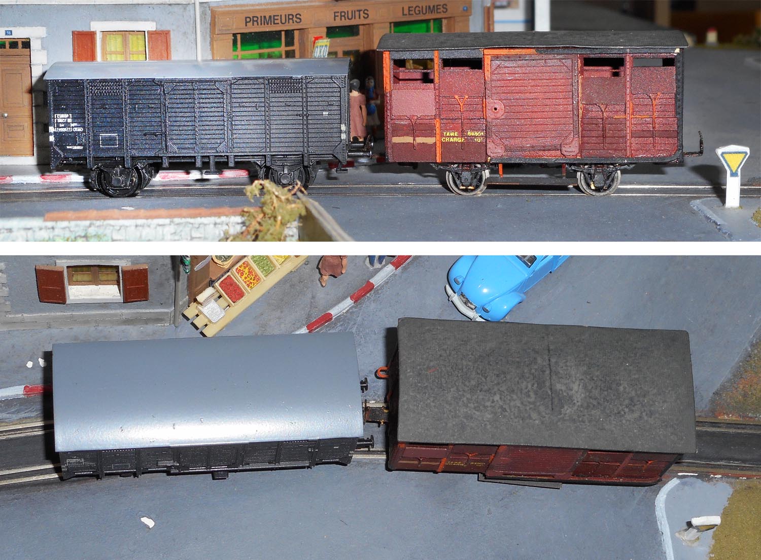

Pour les wagons, la reproduction de "gros" wagons suisses en TT doit se rapprocher du matériel SE/CFD français : voir la comparaison de Storm plus haut avec un wagon DR.
Par contre, les gabarits des années '60 donnent des miniatures... miniatures (à gauche. À droite, un SE Mougel):
Là, perso, ça me choque.

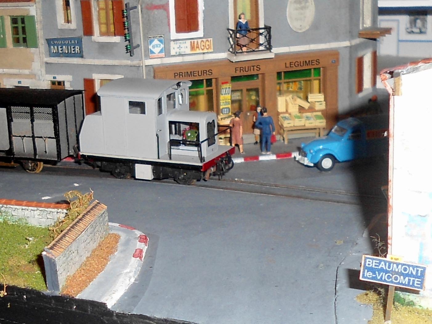

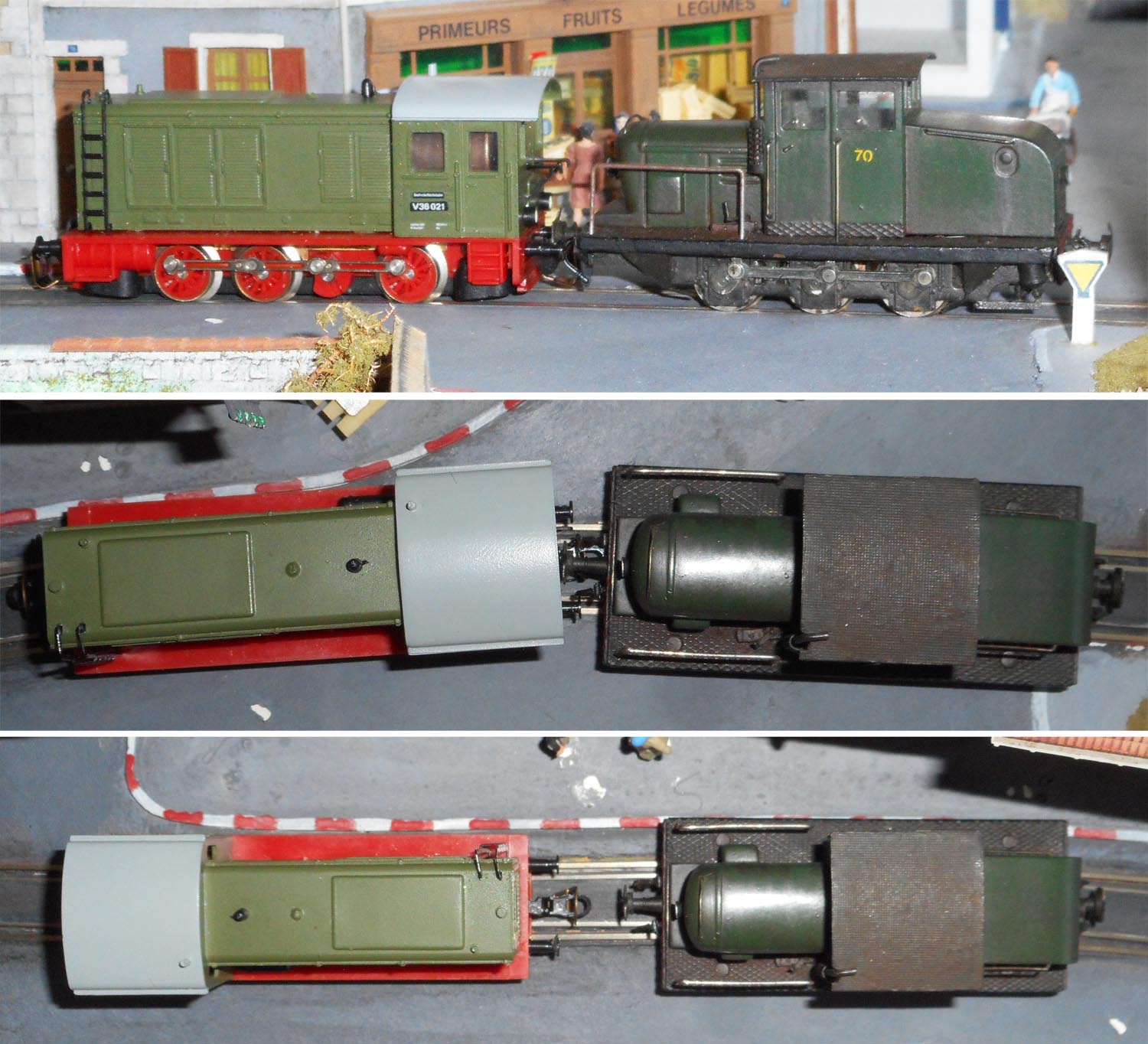

Pour le diesel déjà évoqué, il serait tout à fait plausible en agrandissant la cabine, ce qui n'est pas le plus difficile.
Comparaison avec le LT 70 de Mougel (aujourd'hui Interfer) :
Ben voui, ça va faire hurler les puristes (ce qui m'arrive, même dans le train :ange: ), mais j'en suis rendu à privilégier moi aussi ce qui roule bien et tout de suite, en sortant de la boîte.

Patrick ze rabbit Deludin a écrit:(Tiens, Tillig monte ses embiellages à l'envers, maintenant ?).
Sur la mienne c'est à l'endroit...

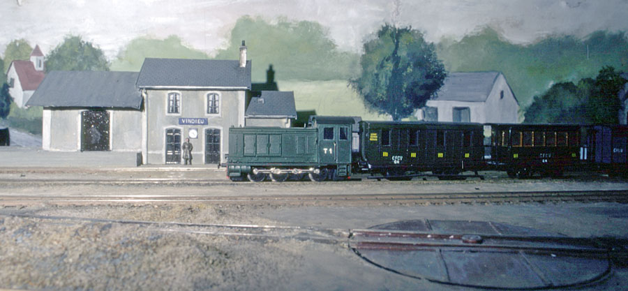

Messagepar Tyrphon » 09 06 2020 à 10:09
Le locotracteur Berliner se prête très facilement à une transformation "freelance" en HOm.
Voici le mien, sur une photo antédiluvienne. J'ai juste refait la cabine (en gardant le toit) et changé les tampons. La première voiture est faite à partir d'une caisse MMM-RG coupée en tranches et d'un châssis TT La deuxième réutilise un morceau de caisse Liliput (ou plutôt son moulage), montée sur un châssis maison avec boites d'essieux Egger-Bahn et essieux de la même marque élargis en coupant l'axe en deux et en insérant les deux moitiés dans un tube de laiton. Du pur Tyrphon préhistorique, quoi!
