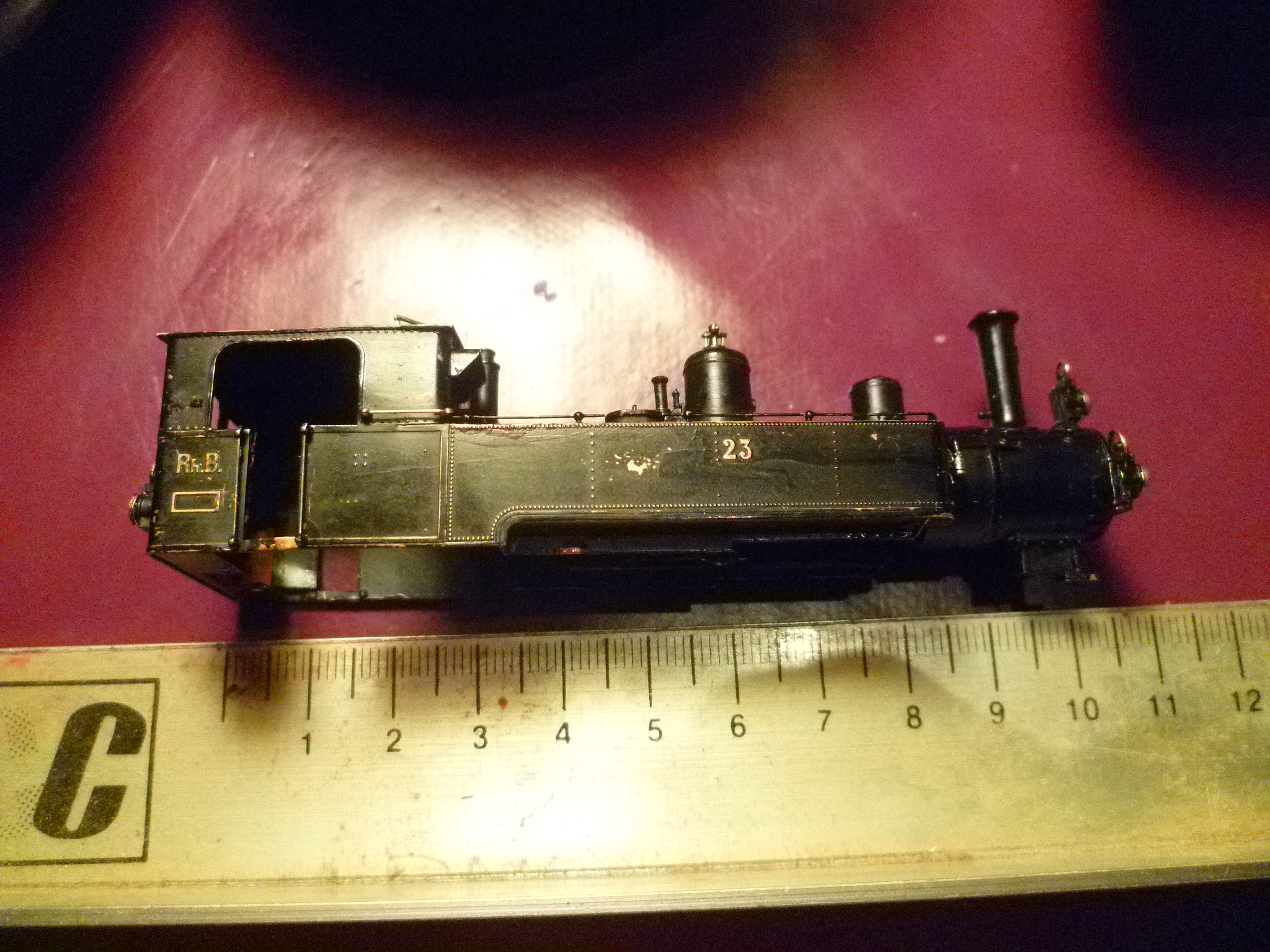

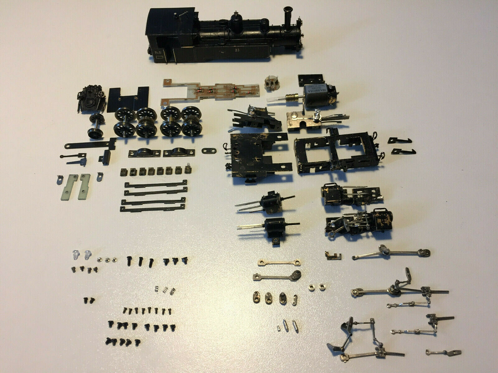

J'ai reçu d'Allemagne il y a deux jours un modèle rare, mais en piteux état :
une Mallet type G2/2+2/3 de la marque FerroSuisse.
Le modèle est en pièces, avec quelques parties cassées et sans doute quelques morceaux manquants. Le prix était très raisonnable, sinon je n'aurais jamais pu me payer un modèle de cette marque.
Voici une des photos du vendeur :

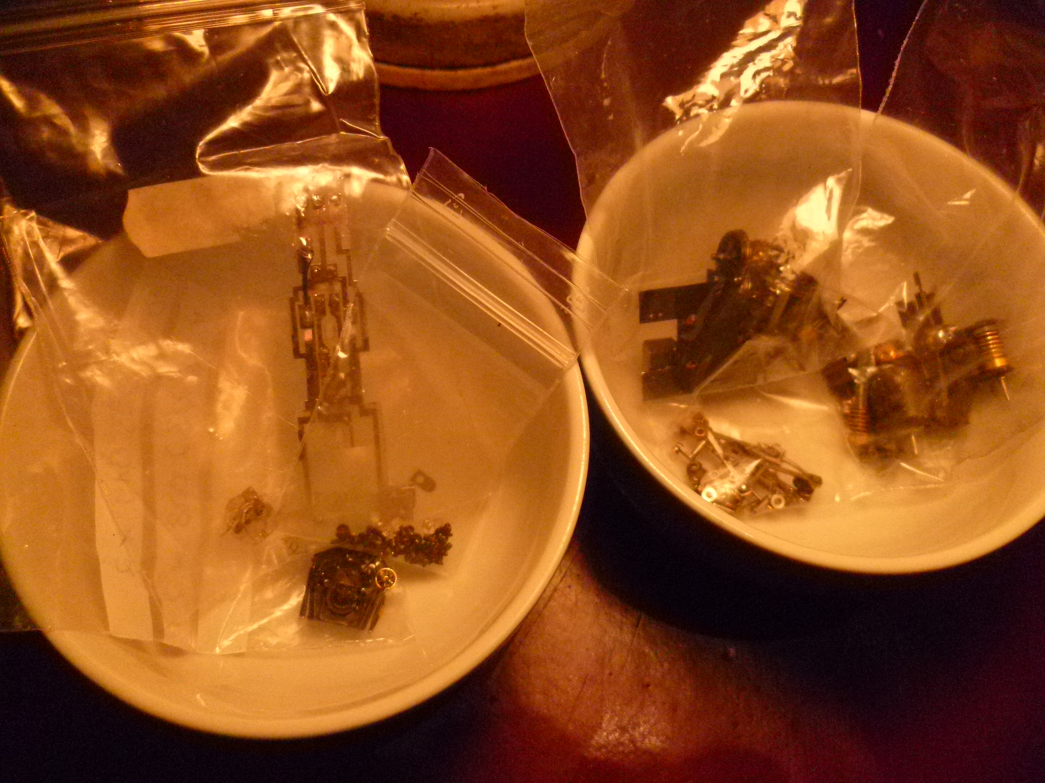

et le déballage il y a deux soirs (à la lumière électrique, désolé)

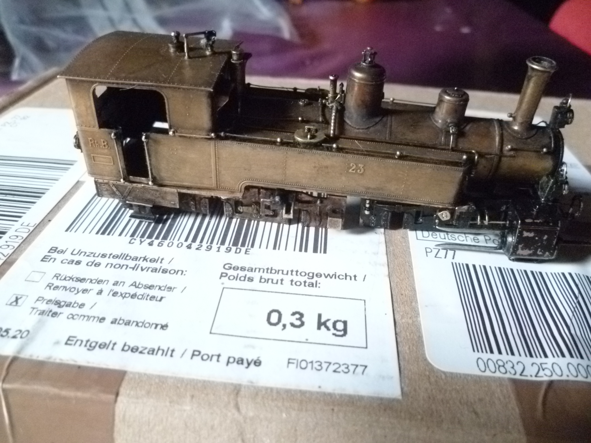

Hier au soir j'ai attaqué le décapage de la caisse au diluant Tamiya, pas trop compliqué heureusement (toutes les pièces sont en bronze, laiton ou cuivre) et la réparation du châssis arrière (deux côtés cassés à ressouder à l'étain).
Ensuite début de repérage des petites pièces, un vrai jeu de construction...
A ce propos, si un forumiste avait la notice de montage du kit de cette loco (Ferro Suisse n° 23 G2/2+2/3 RhB) un scan m'arrangerait bien pour trouver l'emplacement de certaines pièces et refaire celles qui manquent... Merci d'avance pour votre aide! :ipb-251
Voici où je me suis arrêté à 3h du matin :
à suivre bientôt...
