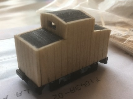

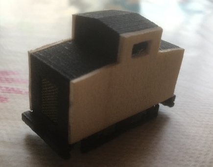

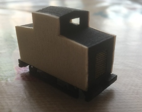

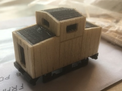

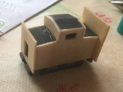

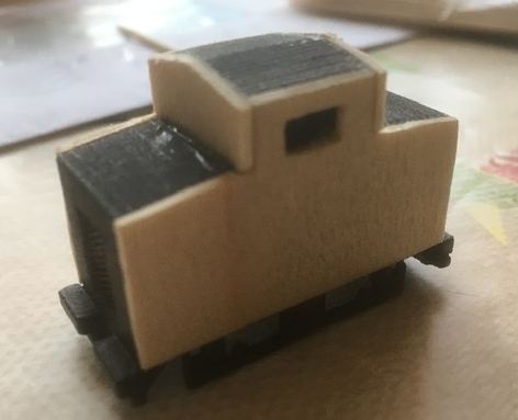

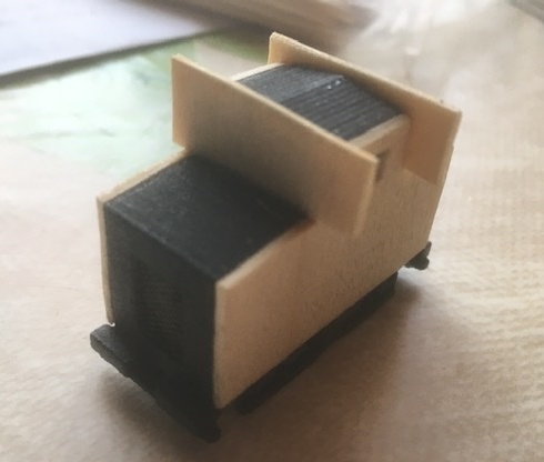

Engin sympa a mon gout, du coup, je me suis décider a le refaire en HOe en partant d'une base en impression 3D façon "scratch aid" a monter sur un HM01 ou TM-TR02 Tomytec
Bon, pour l'impression 3D: ça fait quelques mois que j'avais ça dans un carton ayant juste passé un coup d’apprêt carrosserie dessus avant de la mettre dans un coin
J'ai trouvé une "corbeille a pain" en bois genre boite a camembert dans la cuisine aujourd'hui, du coup, un coup de colle epoxy et voilà la chantier:
Au passage, j'ai mis aussi une grille en laiton que j'ai noircie au marqueur indélébile
Je pause directement les morceaux de bois "brut" que je retaille une fois en place, même pour les ouvertures: c'est la forme en impression 3D qui vient guider la lame du scalpel
Pour l'ouverture de la grille, il a fallu la faire avant collage: pas si évident que ça
Une fois tout ajusté, plus qu'a graver la forme des planches: 1 coup de scalpel et on repasse a la pointe a tracer
Bon, reste a mettre un toit et des capots puis a ajouter quelques accessoires comme les crochets et la cheminée avant de passer a la peinture .....

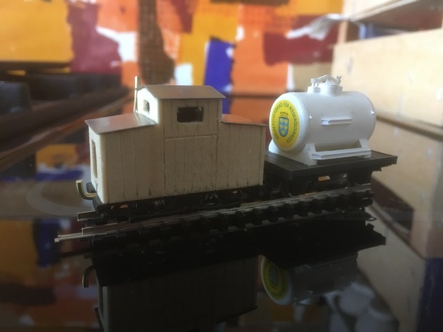

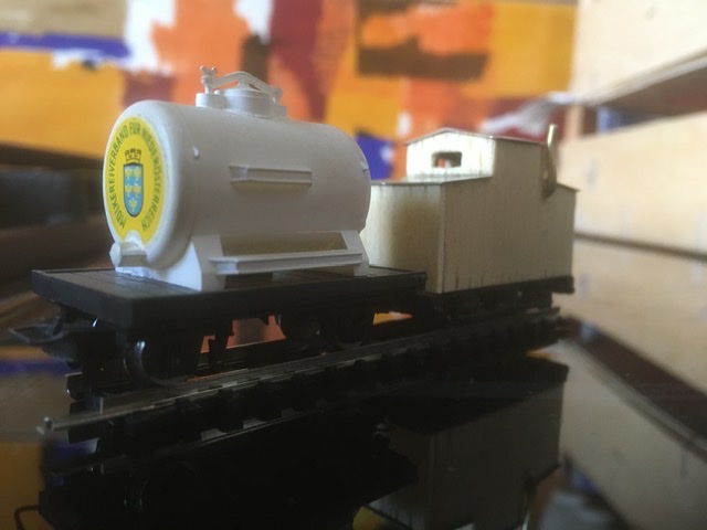

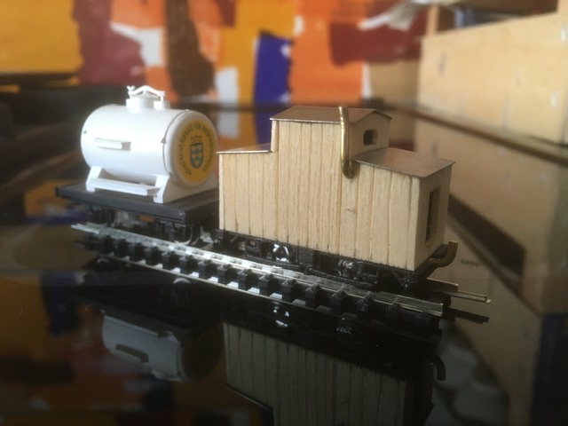

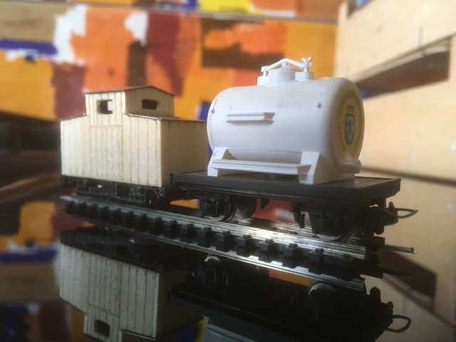

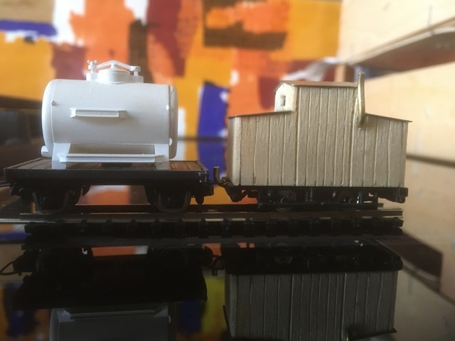

Messagepar Brico HOe » 28 03 2020 à 16:30
Trop tard Sixtif, la construction s’achève :H2
Un bout de plaque laiton d'une insolation loupée, et quelques morceaux de rond de laiton, et ça donne ça :
Je vais peu être retravailler les crochets quand même ... a voir
Quoi qu'on en dise, moi j'adore :rod_coeur
Le genre de petite cabane ou on passerait des heures a lire son "Voie Libre" :rod_mdr2 :rod_mdr2 :rod_mdr2 :rod_mdr2

Messagepar Fr. Tavernier » 28 03 2020 à 17:36
A cette échelle, c'est un exploit, bravo ! Et très fidèle au modèle réel #B6 Les crochets oui, mériteraient d'être améliorés #B5

Messagepar Sixtifs » 28 03 2020 à 18:50
Mais oui, il est bien rendu ton engin.
Mais avec un tel engin, et l'appelation qui lui a été donné par Franck, certains commentaires goguenards sont inévitables.
Pour les crochets-tampons, si tu as des clous à tête plate ou bombée, on peut les transformer avec quelques coups de lime.

Messagepar Brico HOe » 28 03 2020 à 22:18
Sixtifs a écrit:Pour les crochets-tampons, si tu as des clous à tête plate ou bombée, on peut les transformer avec quelques coups de lime.
J'avais décrit cela, le fil a dû être répertorié (par Marcel ?).
http://www.passion-metrique.net/forums/viewtopic.php?p=47354#p47354
Fil retrouvé et liens vers les images réparés.
Yes, je me souviens de ce fil #B6 par contre, j'ai la même remarque qu'à l'époque : j'ai toujours pas trouvé de clous en laiton assez gros H4 H4
Dans les magasins du coin, ils ont soit trop petits soit en acier laitoné :H2
Pour cet engin, je voudrais garder un crochet plutôt qu'un tampon pour rester dans l'esprit de l'engin original mais faut vraiment que je revois sa forme :F9

Messagepar Sixtifs » 30 03 2020 à 17:56
Un bout de fil de cuivre d'environ 1mm de diamètre.
Ecrasé au bout avec des pinces plates (près de l'articulation, le bras de levier est plus fort).
Une encoche en biais avec une lame de scie pour faire l'ouverture du crochet .
Quelques coups de lime pour faire les arrondis extérieurs.
Un petit foret tenu dans le roulle goupille utilisé à la manière d'une lime queue de rat pour faire les arrondis intérieurs (utiliser de préférence un foret émoussé ou cassé au bout, ce sont les arêtes des spires qui coupent dans ce cas, main légère bien sûr).
Ou alors chipper les crochets de mamie et couper les manches C7 (tiens ce souriard a une forme de crochet)
