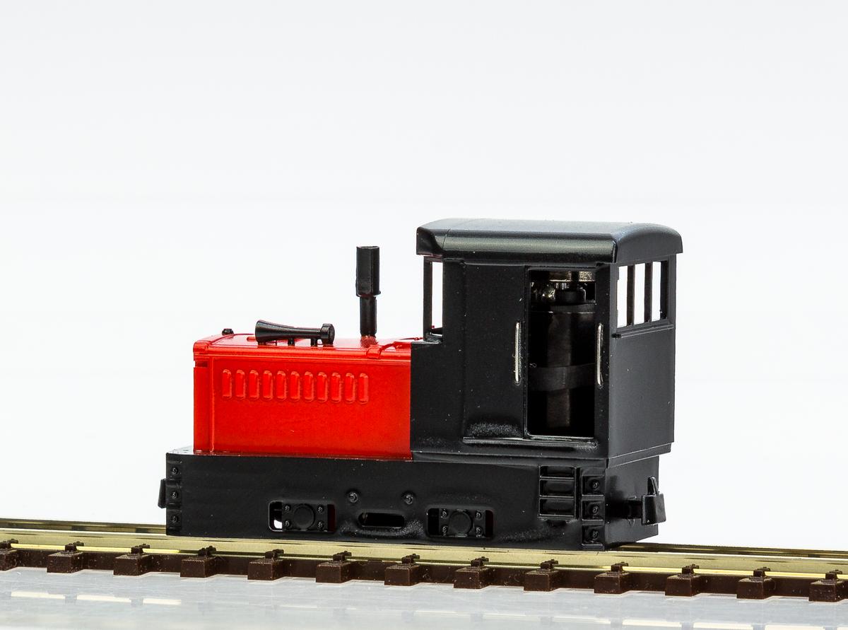

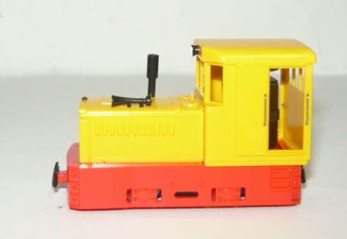

qui ressemble plutôt a un jouet. Lancé au début avec éclairage ,grille avant et réservoir d'air il est maintenant distribuer en version multicolore et light (sans accessoire)

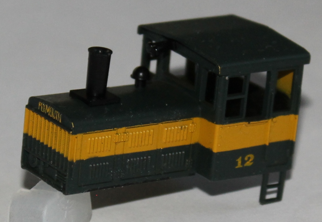

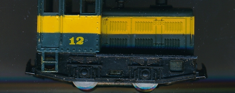

Bon ce n'est pas du grand minitrains, plastique teinté dans la masse ou peinture baveuse , comme celui-ci trouvé sur la toile ( zon du le tremper avec les doigts dans la peinture noire! :H2 )
il en existe aussi un non peint avec les accessoires en pochette difficile a trouver et plus cher
J'ai donc décider de rendre l'engin plus présentable histoire histoire de ne pas créer une émeute dans les vitrines C7

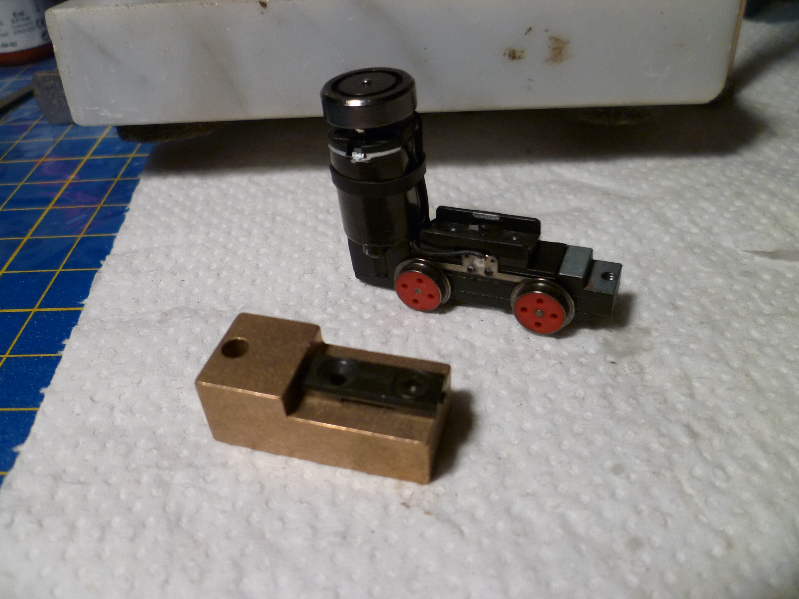

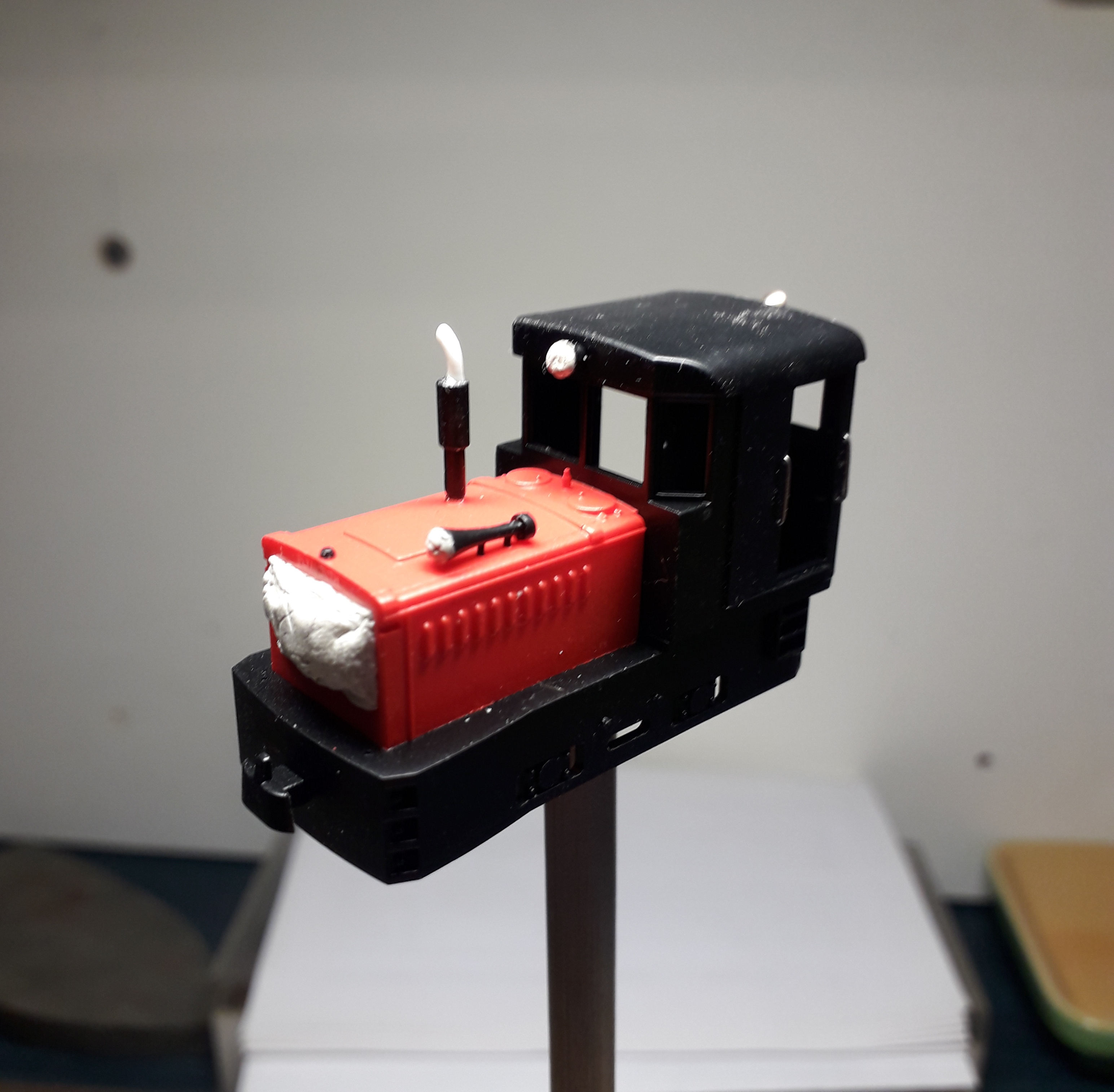

Heureusement que le fonctionnement est bien meilleur :B3 Démontage des sous ensemble le moteur est "enclipsé" légèrement a force sur un bloc lest lui même démontable
deux vis et le tour est joué
A noter le volant d'inertie qui est noirci pour être moins visible
En vue de la peinture toute les pièces a protéger sont recouvertes de Blue Tack le tuyau d'échappement est prolongé avec un profilé Slatter's
mis en forme.

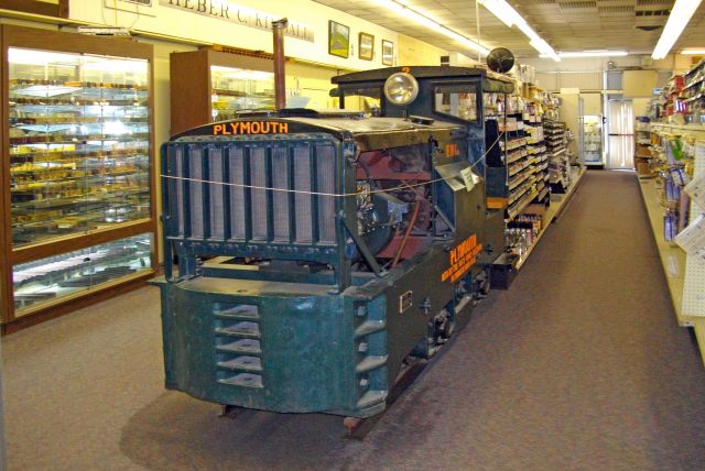

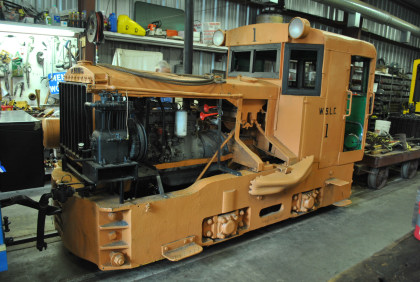

Messagepar Beyer-Garrat » 18 01 2020 à 11:36

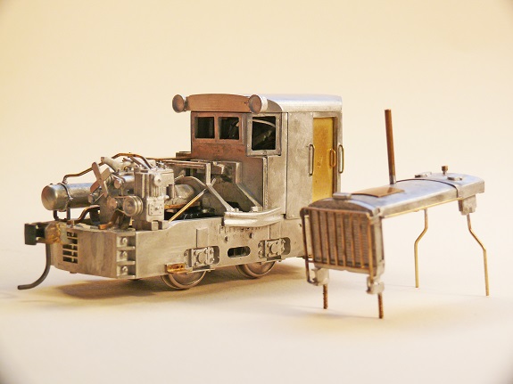

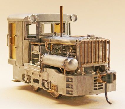

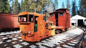

Avant d'aller plus loin nous quelques vues de ce Plymouth de la West Side Lumber Company firme forestière US dans le Nevada
voilà l'original ayant "inspiré" les créateurs de notre petit Locotracreur :
West Side Lumber Company.jpg (69.74 Kio) Vu 7335 fois
téléchargé (1).jpg (15.86 Kio) Vu 7327 fois

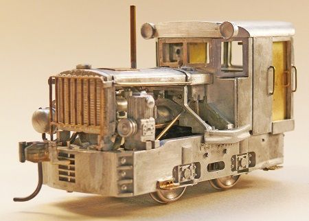

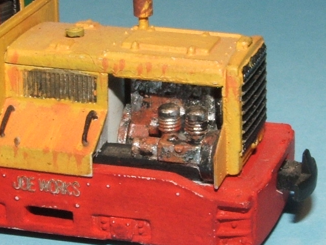

Reproduit par plusieurs artisans US et amateur modéliste en voici un en ON30 qui permet de se faire une idée des modifs possibles a réaliser compresseur,réservoir d'air, phares etc.. etc....
De nombreuses variantes pouvant êtres réalisés sur le model Minitrains :B3
Et comme toujours chez MinitrainS ce n'est pas s'en rappeler le " Joe Work's" des années 80/90 #B6

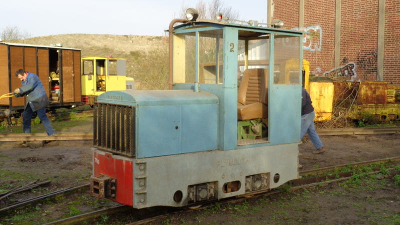

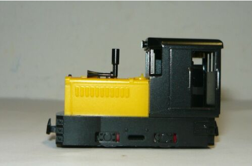

Messagepar Patrice Roussiale » 18 01 2020 à 12:34
Je préférais, et de loin ! la caisse de son ancêtre :rod_coeur
Il me reste à retrouver le châssis pour voir quelle tronche il avait....
Cordialement.

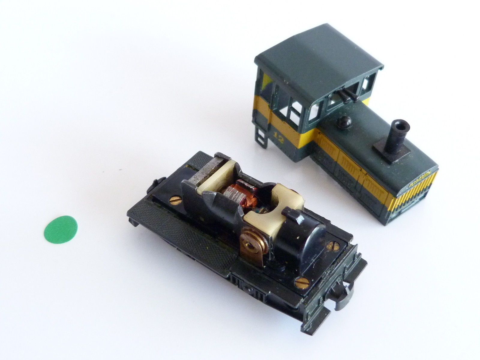

Messagepar Patrice Roussiale » 18 01 2020 à 12:54
Châssis retrouvé.
Bon, bin, correspond pas vraiment, mais pas si mal.
Du coup, je vais tenter ma chance tel-quel.
A défaut avec un moteur "nouvelle génération", l'original étant un cinq pôles maigrichon, mais la mécanique semble correcte.

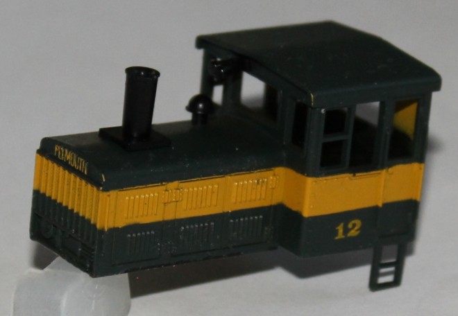

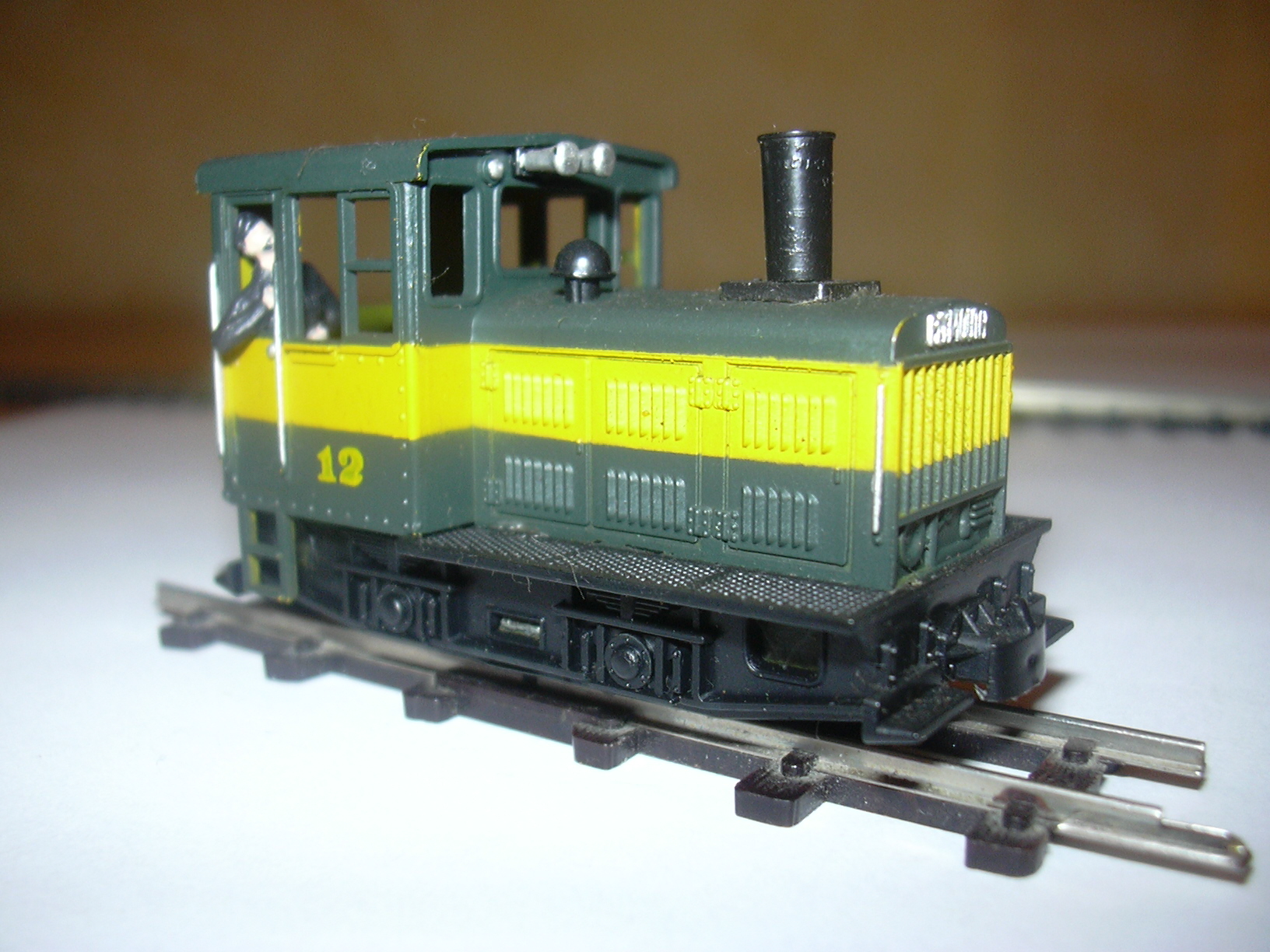

Messagepar Beyer-Garrat » 18 01 2020 à 13:26

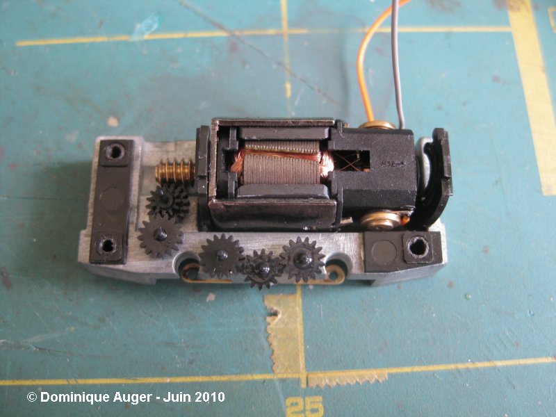

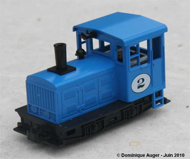

Je préfère aussi le Mehanotechnica.Le châssis moteur du moins que les premiers modèles
était un Atlas. Jette un coup d'oeil aux pignons ils ont tendance à se casser en deux sur ce modèle. :maitre:
Messages: 24351
Re:Patine Plymouth MinitrainS (Hoe)
Messagepar augerd » 18 01 2020 à 18:55
ahhhh le Méhano, dit aussi AHM 3001 ;)
la version originale avait quand meme un moteur merdique en plus des pignons cassants H4
j'ai largement préféré la version 2010, BCH 5052 pour le bleu ...
... à la mécanique largement mieux conçue ...
... qui avec qlq modifs simples fonctionnait parfaitement ...
y'en a même qui l'on digitalisé :mrgreen:
m'enfin, ça c'était avant :rod_siflet
alors, tu va nous l'améliorer comment ce dernier Plymouth ??
