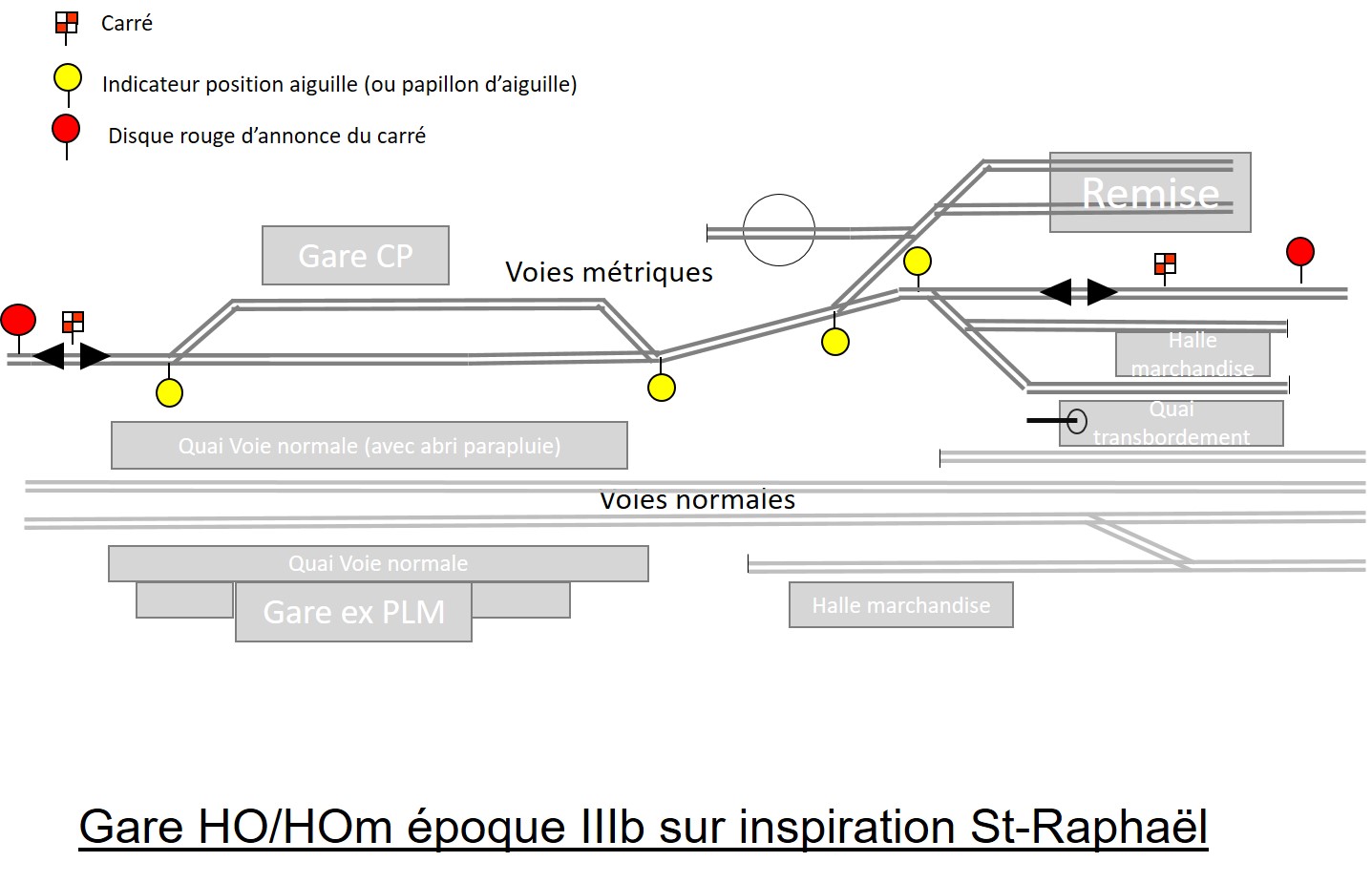

Amateur de signalisation ferroviaire, j'ai décidé d'implanter des signaux de type CP dans la gare que je suis en train de construire.
Cette gare s'inspire de la gare de Saint-Raphaël mais ne se veut pas être une reproduction fidèle. Ci-après un schéma d'implantation des signaux CP sur la partie en voie métrique même s'il semble qu'il n'y ait pas eu de signalisation spécifique SF dans cette gare.
Toute idée de correction ou amélioration est la bienvenue.

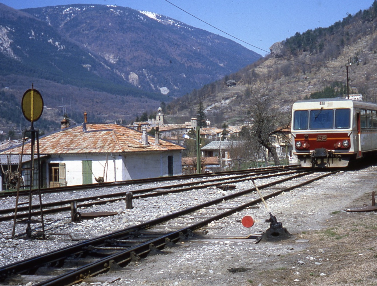

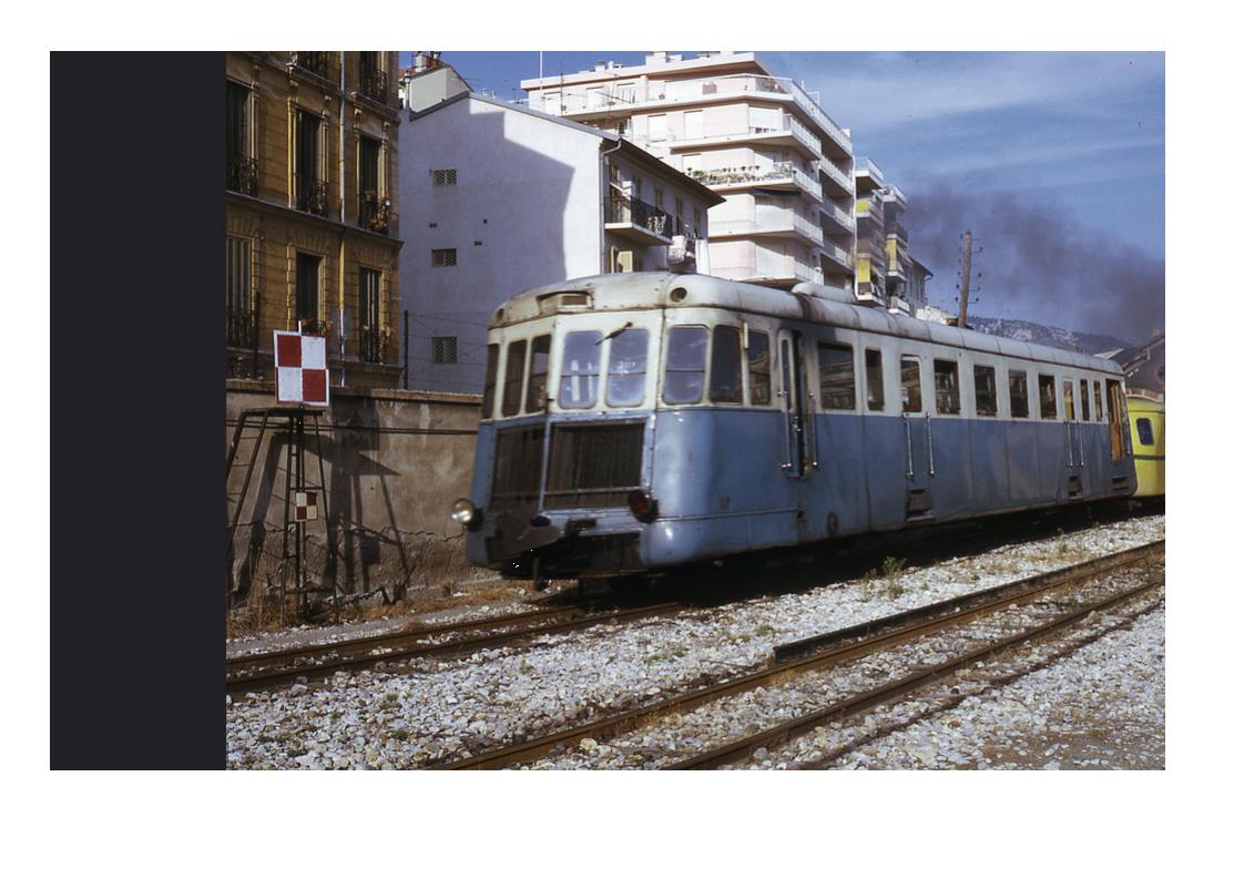

J'ai envisagé de reproduire dans un premier temps les 3 signaux suivants : carré, papillon d'aiguille et disque. Les photos suivantes montrent le type de signaux qui ont existé sur les Nice-Annot -Digne. J'ai repris les plans des signaux CP et de la topologie d'implantation de quelques gares SF et CP dans l'excellent livre de Daniel Wurmser "Signaux mécaniques Tome 3".
Carré dans la gare CP de Nice (photo J.H Manara)
Disque à Entrevaux (photo ?)
Papillon d'aiguille (photo J.H Manara)

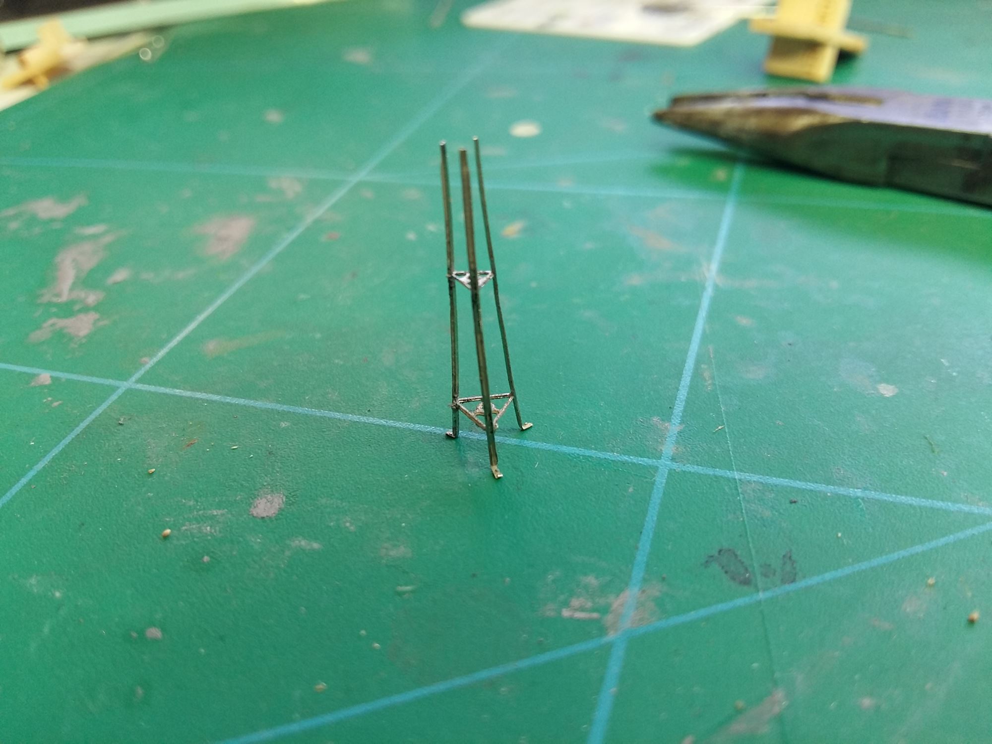

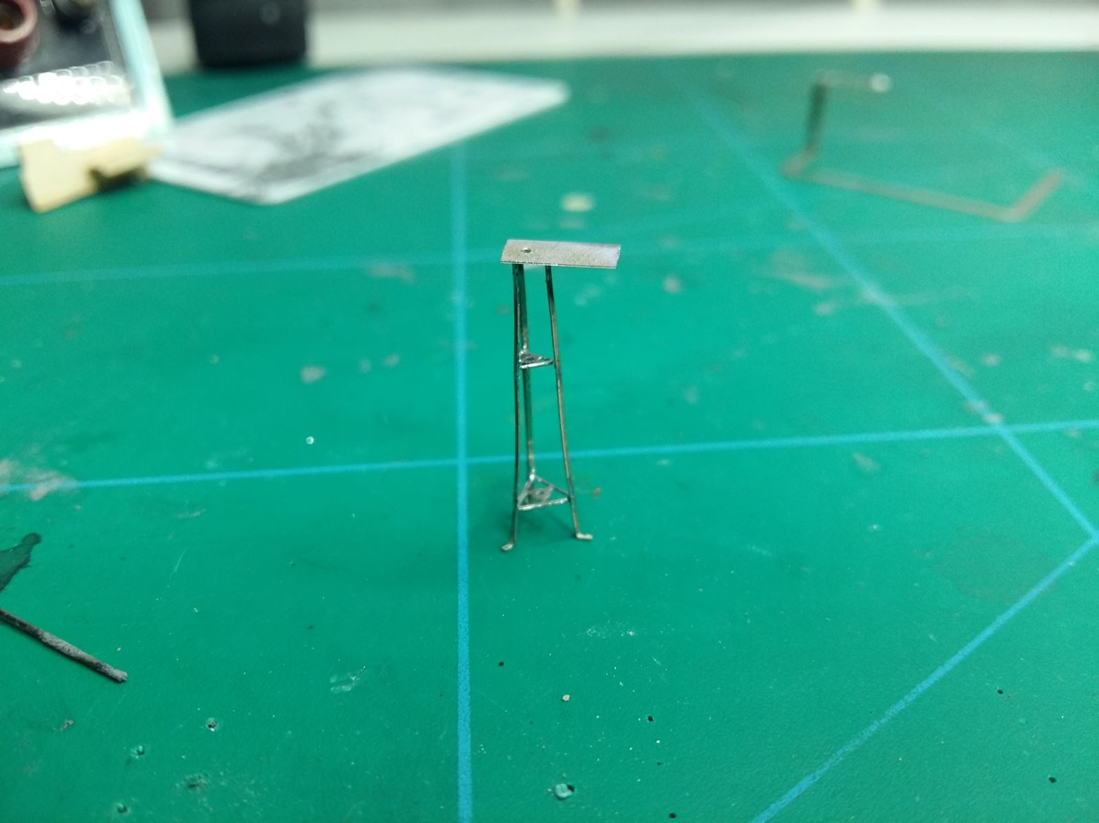

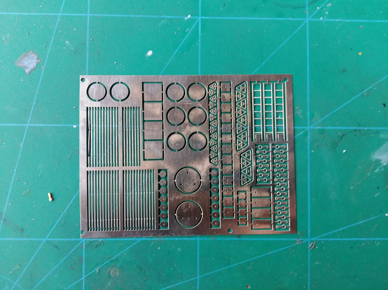

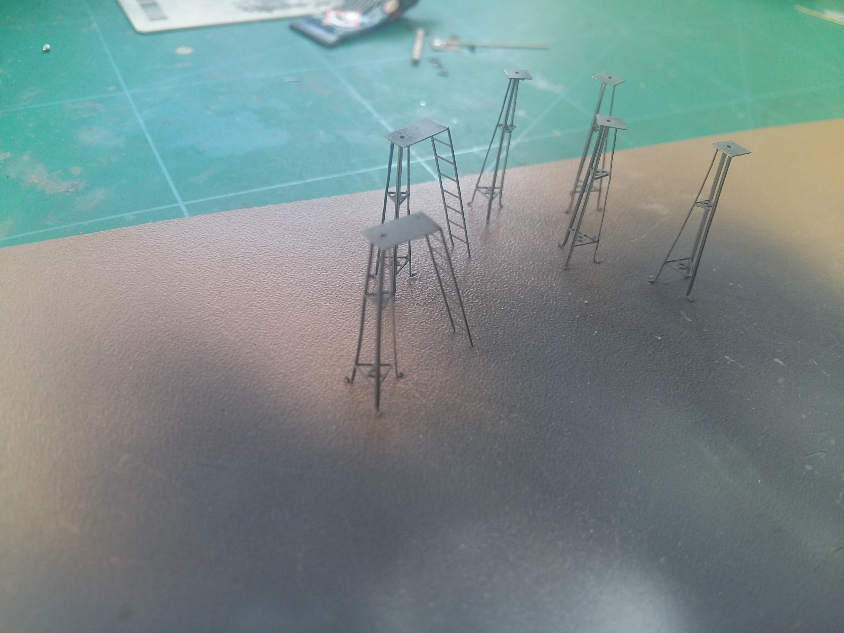

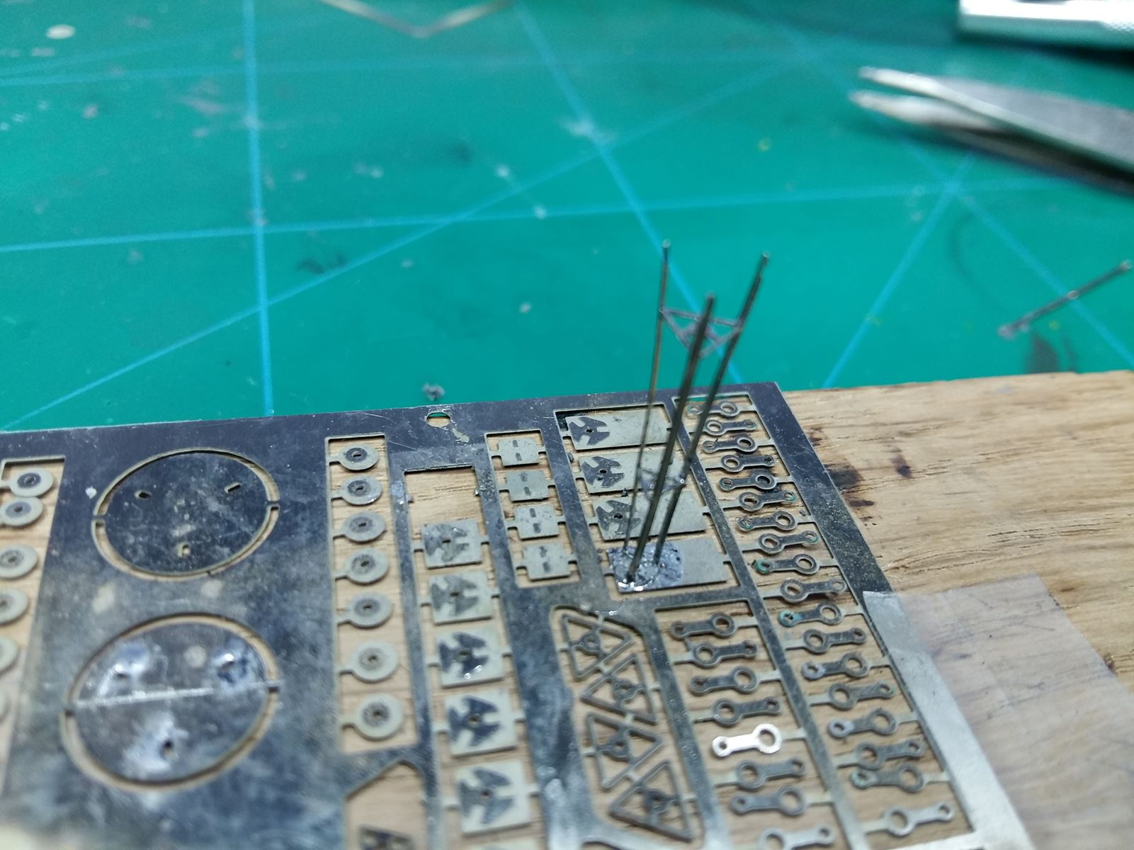

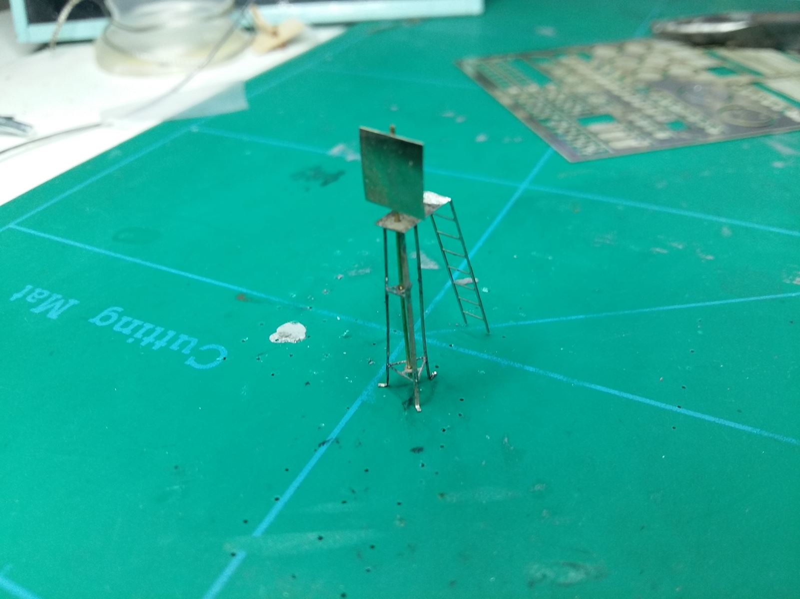

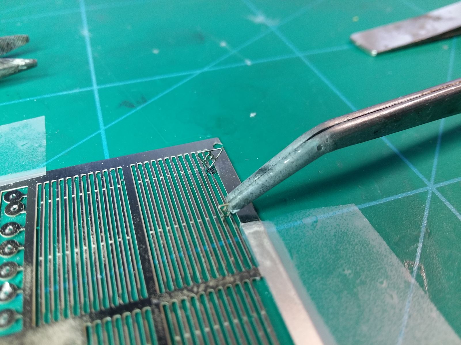

Un peu de DAO pour concevoir les signaux, un peu de chimie et le résultat est une plaque photogravée qui doit me permettre de faire l'ensemble des signaux dont j'ai besoin dans un premier temps (ils manquent les disques jaunes/vert d'approche en gare ainsi que le disque avancé mais leurs réalisations, notamment le dernier, est plus complexe).
Quelques étapes de la construction du carré
Soudure des plateaux intermédiaires avec de la soudure liquide :
Soudure du plateau supérieur :
une petite tour Eiffel
Le signal tient debout:
Signal avec l'échelle et le carré (les photos sont pas top…) :

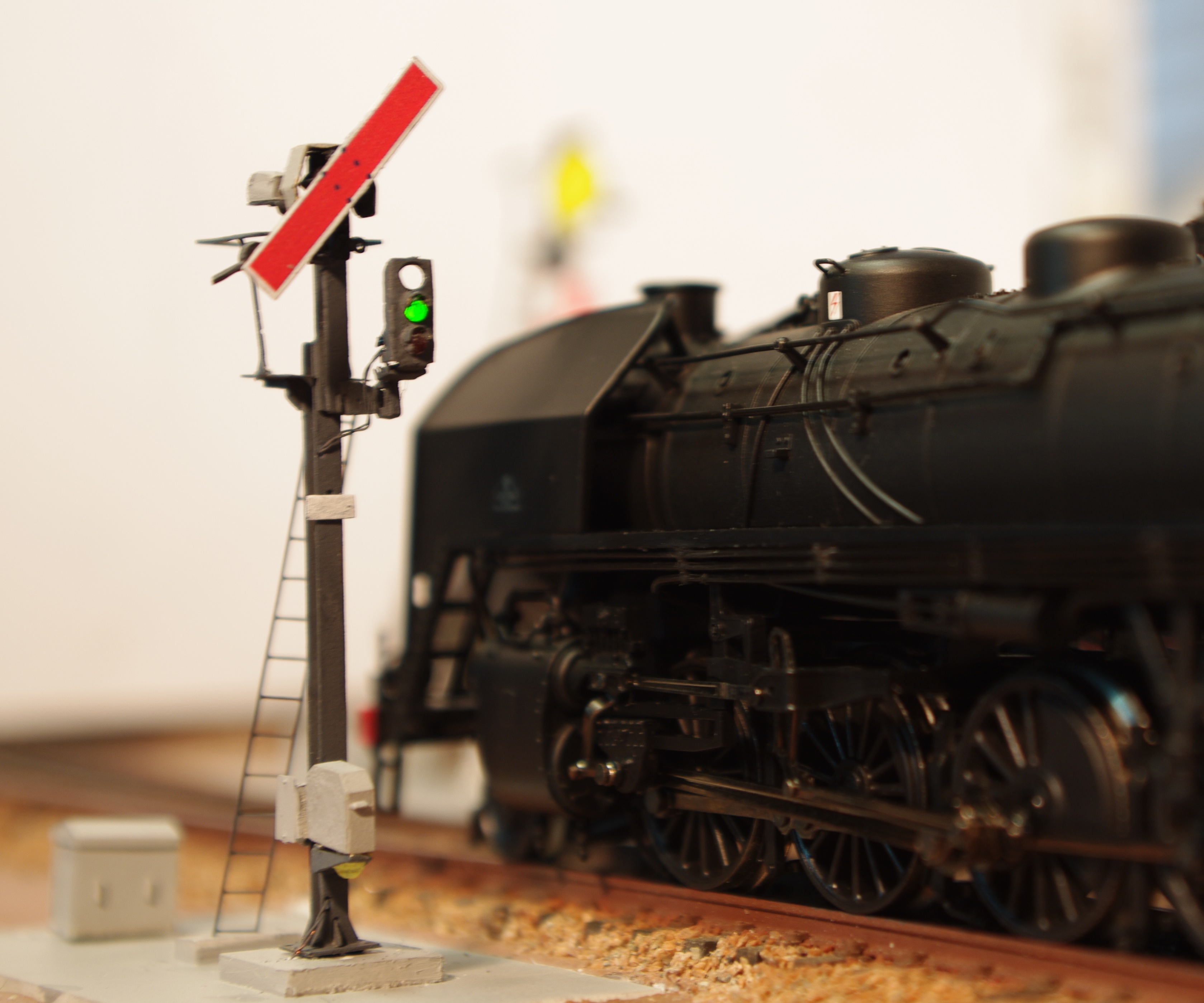

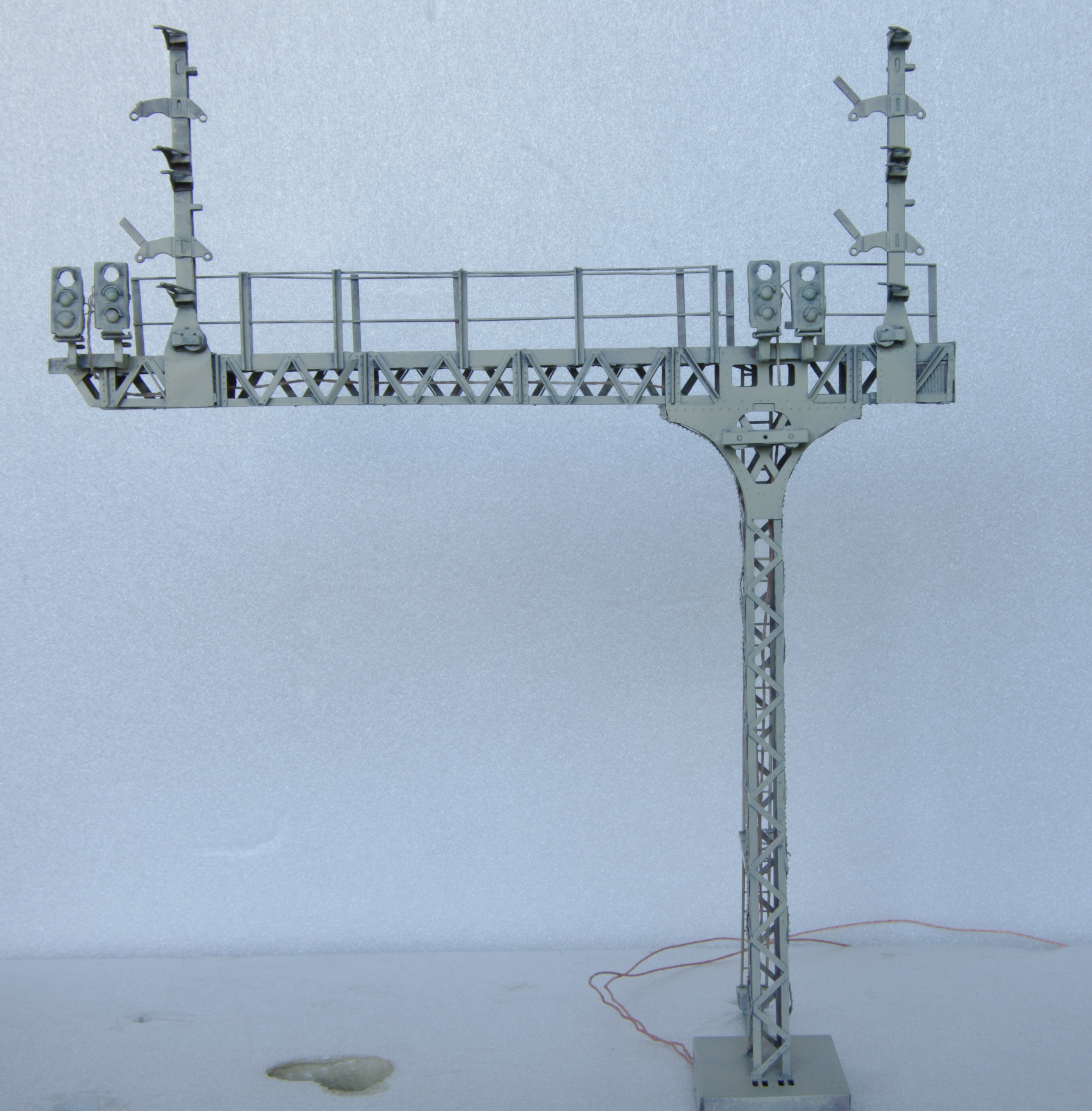

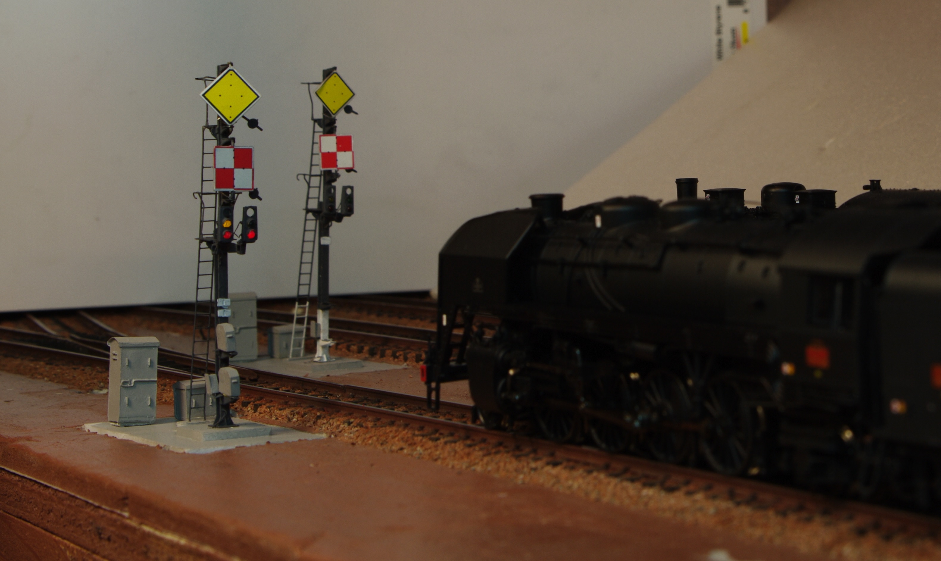

Cependant, ce sont des signaux relativement simples par rapport à la réalisation des signaux mécaniques unifiés 1955 qui vont équiper cette gare. Ci-joint quelques photos de ces signaux et potences (en cours de finalisation):
Si vous êtes intéressés par leur construction, je vous invite à voir les fils "signaux mécaniques unifiés" et "Potence PLM 1935 avec signaux mécaniques unifiés" sur un autre grand forum, plus dédié VN. A noter que le plan de gare de la partie VN à été simplifié pour consacrer désormais plus de place à la partie métrique.

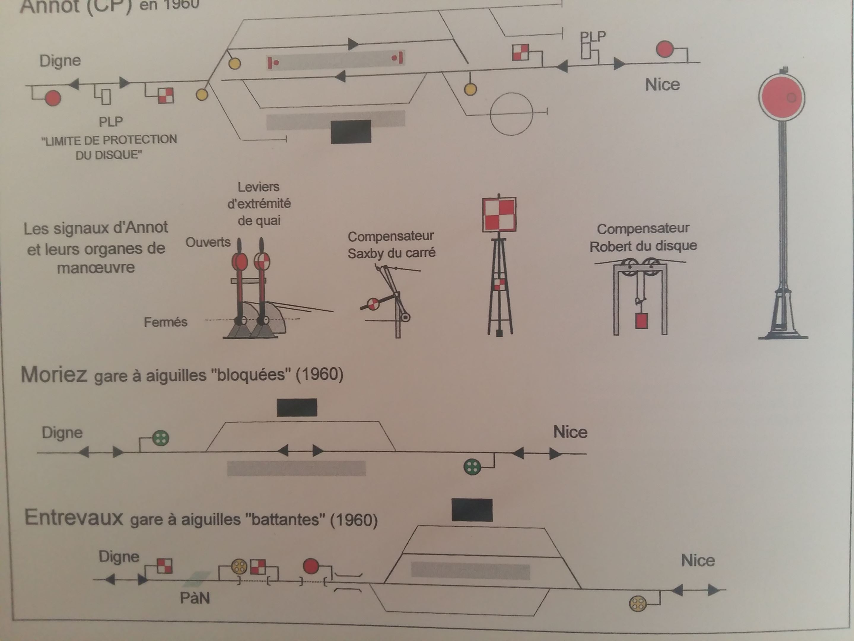

Comme indiqué précédemment, j'ai utilisé les infos du Tome3 de D. Wurmser (ci-après un scan d'un dessin extrait du document) qui détaillent la signalisation de quelques gares CP. La signalisation de la gare d'Annot correspond à ce que je veux faire et à la même époque.
Wurmser indique:
- " Annot pouvait se prévaloir jusque vers fin 1980 d'une signalisation complète avec de chaque côté, un disque rouge suivi du poteau 'limite de protection du disque' précédant un carré d'entrée. Un enclenchement par toc subordonnait l'ouverture du disque à celle du carré'. note source Wiki: Lorsque les enclenchements mécaniques à réaliser concernent deux leviers situés à côté l’un de l’autre, ces enclenchements peuvent être réalisés par toc. Le toc est constitué en général par une équerre rivée à l'un des leviers et dont l'extrémité vient buter contre le levier voisin.
- "Les CP ont employé le disque et le carré avec les notions d'arrêt différé et d'arrêt absolu. ils avaient même poussé la similitude avec les grands réseaux jusqu'à employer le carré jaune d'arrêt absolu sur les voies de service.". Note : Nice CP avait mis en place ces carrés jaunes mais apparemment pour éviter de confondre la couleur avec les indicateurs de position d'aiguille, ces derniers étaient en vert avec un liseré noir.

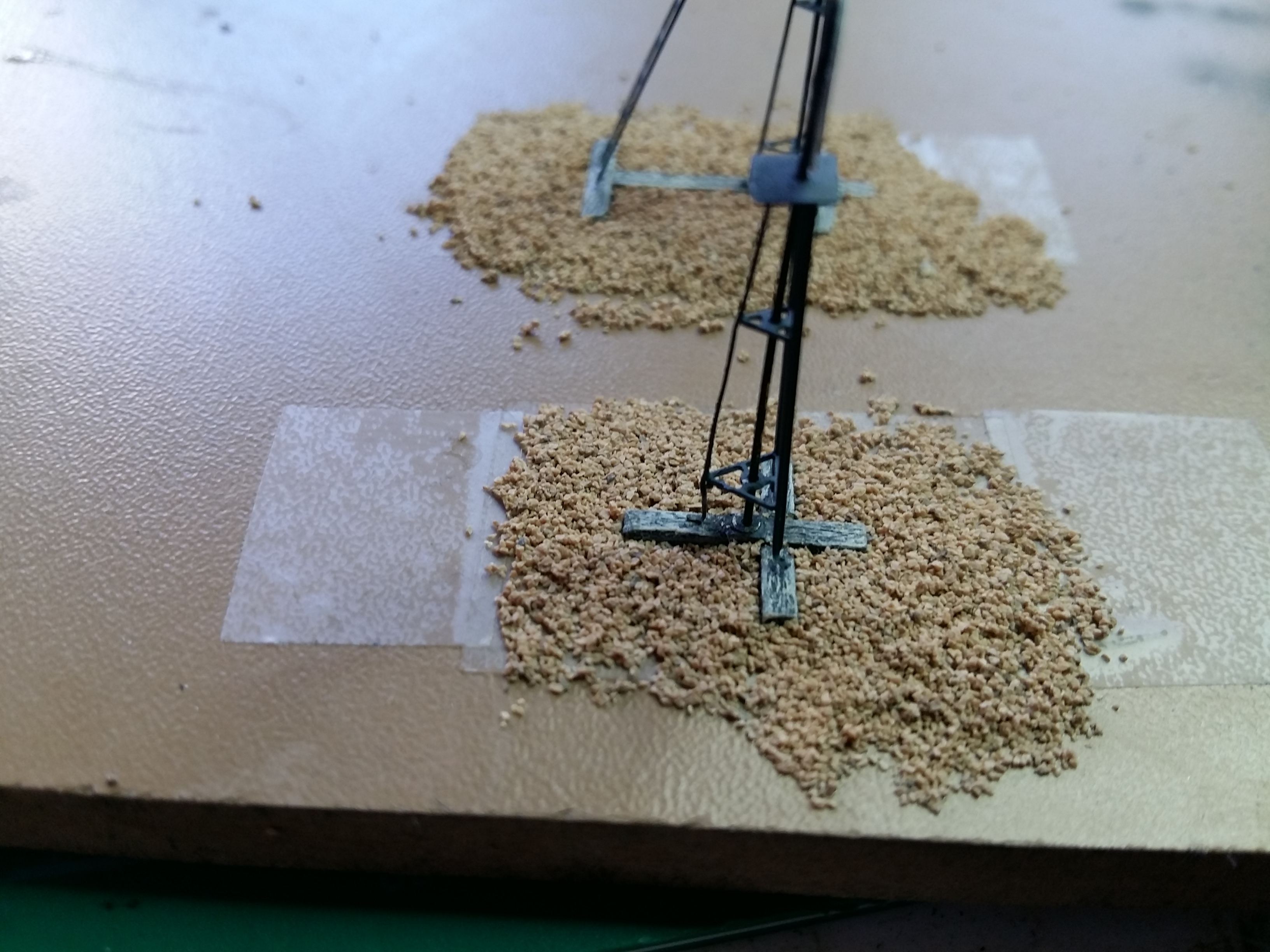

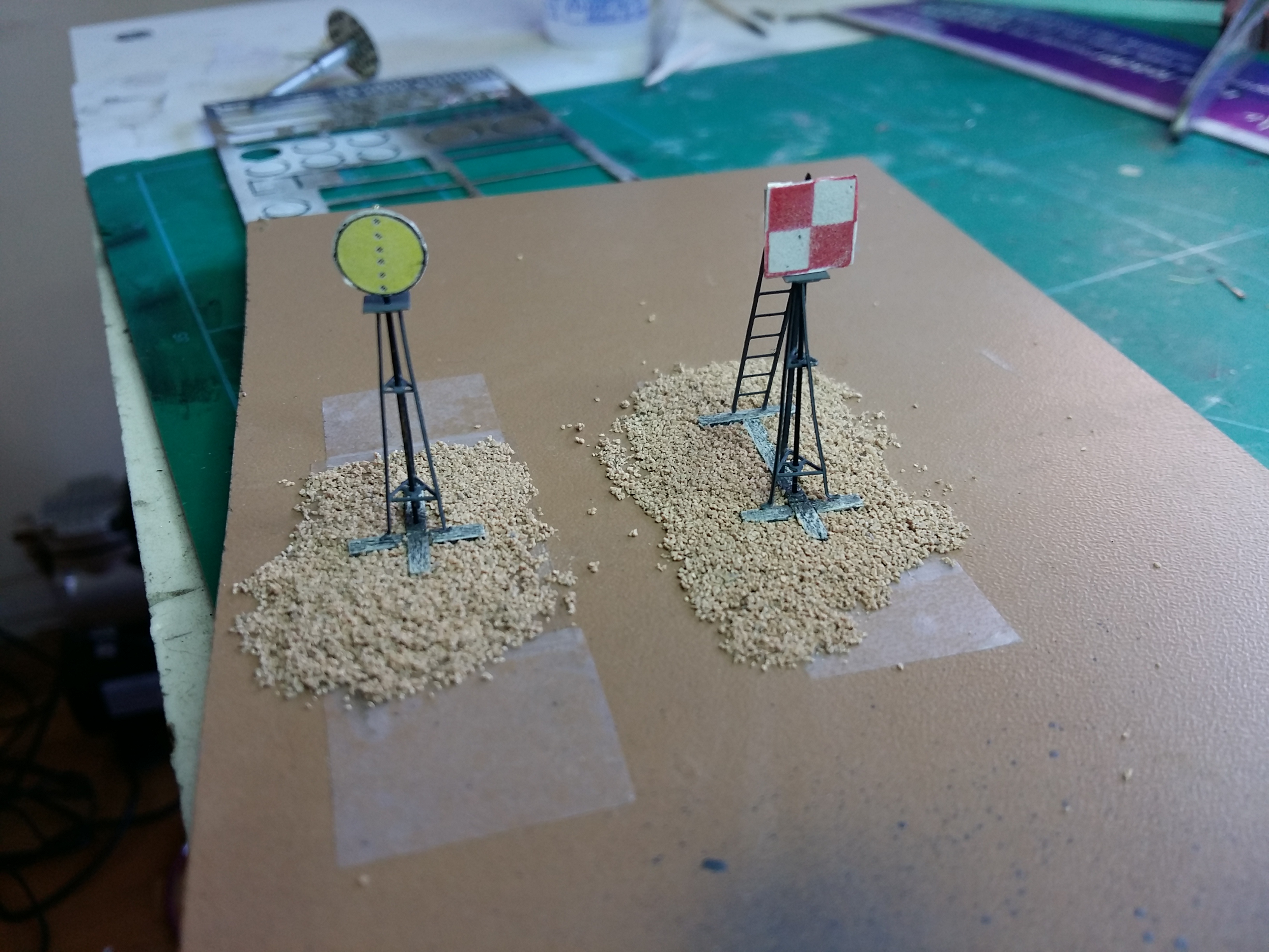

Messagepar patrick-mk » 19 10 2018 à 15:22

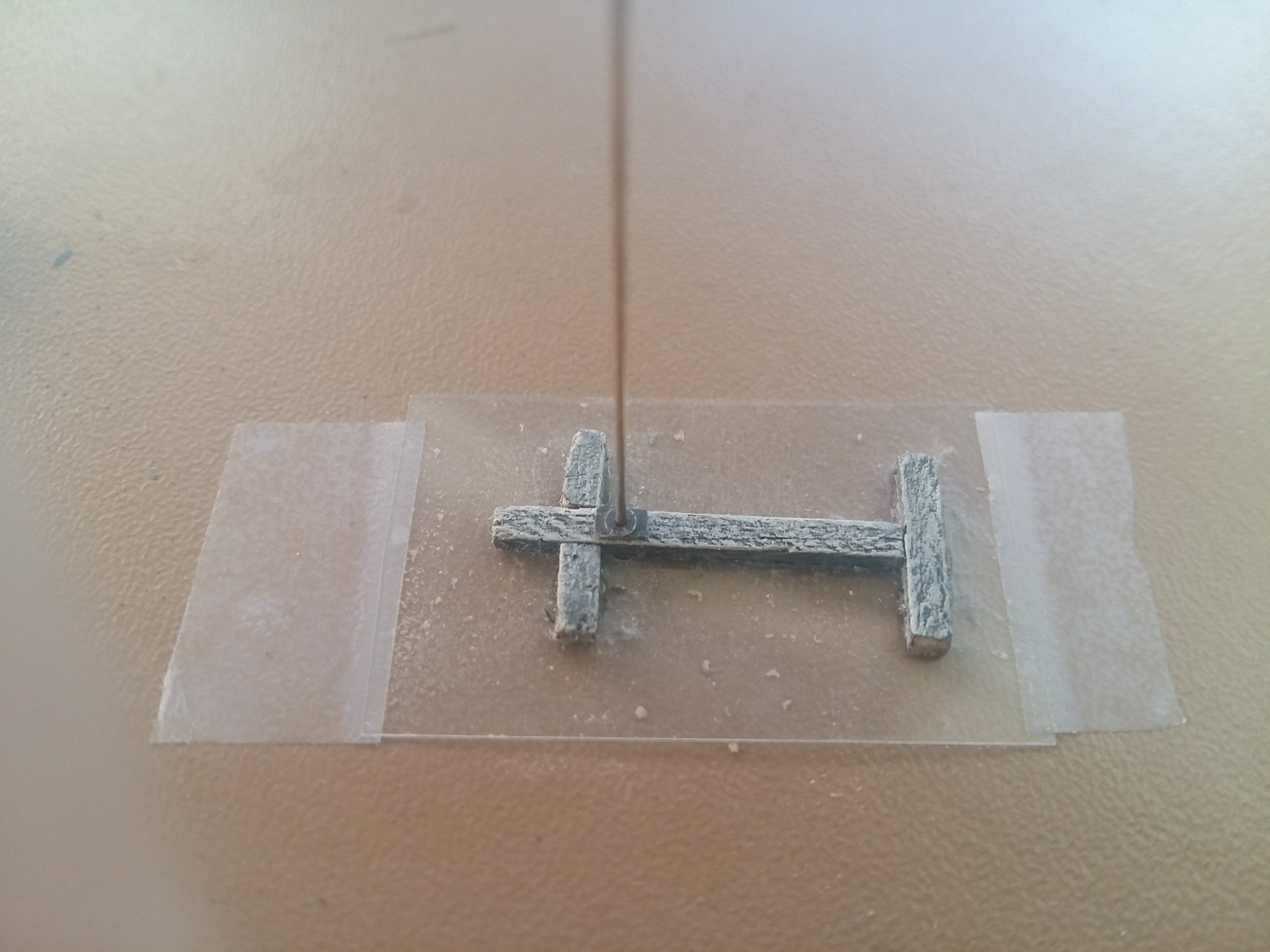

Petite brochette de mats
Base du signal carré réalisé à partir de traverses
Deux signaux sur leur mats. J'ai des soucis pour réaliser les décals sur mon imprimante et le rendu est nul. Pour le moment, les deux signaux sont seulement posés.
